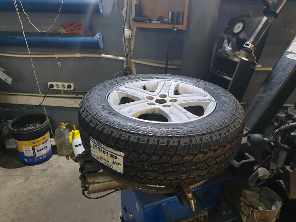

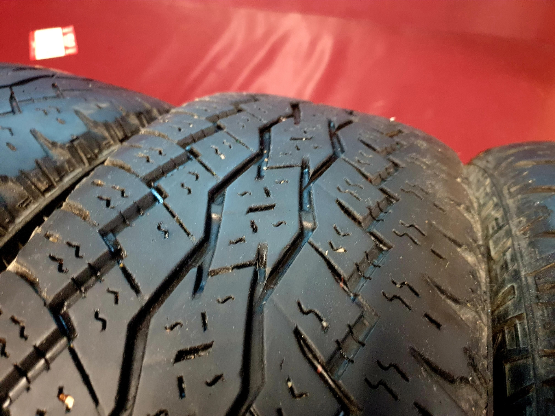

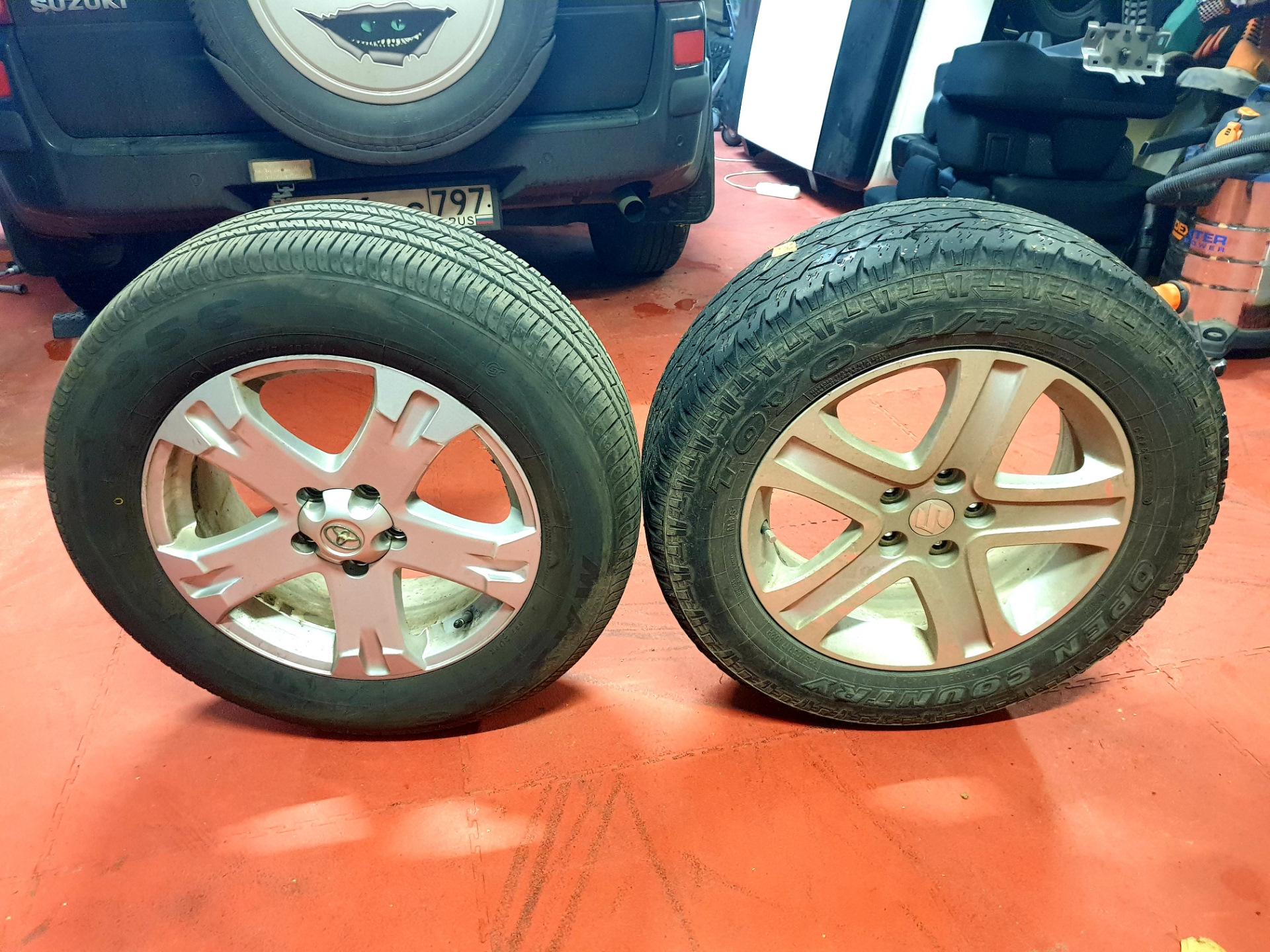

Вот у меня и закончилась любимая многими резина Toyo AT Plus Open Country. Покупал новой в 2020 году. Резина была 2018 года. Проехал на них около 50000 км. Остаток есть, но на следующий сезон явно не хватит. Размеры стандартны 225/65/17
Короткий отзыв об этих покрышках:

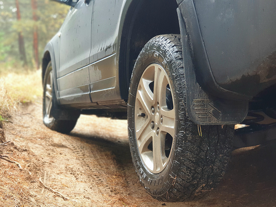

Плюсы
1) Для тех, кто говорит, что SGV жесткая — купите эту резину. Очень мягкая боковина и протектор. Точно можно использовать зимой.
2) Бездорожье — не плохо. Травил до 1. Из грязной колеи выпрыгивает бодро.
3) Шоссе до 130 км/ч — комфортно, предсказуемо.
4) Очень тихая! "Новые" дорожные шины звучат в разы громче!
Минусы
1) Аквапланирование. Рано всплывает, делает это резко, и не даёт вылезти из мокрой колеи на МКАДе (складывался на 100 с прицепом — только быстрые руки, и газ в пол).
2) Мягкий протектор, и боковина, страдают от острых камней, бордюров. Грыж нет, но есть пара выдраных кусков. По той же причине прилично плавает даже в лёгкой асфальтовой колее (эксперементировал с давлением от 2.0 до 2.5, не помогает)
3) При резком маневрировании рано уходит в снос. Всему виной острое плечо покрышки. Для тех, кто ездит спокойно — не критично.
4) Выигрыш в комфорте на средних скоростях рождает проигрыш на высоких. Комфортная "крейсерская" скорость со 130км/ч на мягких "внедорожных" колёсах, выросла до 140 — 150 на обычной дорожной резине! Для меня это коллосальная разница (учитывая мои большие пробеги)!
5) В протекторе (даже изношенном) постоянно застревают камни. Очень раздражает.
Купил бы её ещё раз? Если нужно выглядеть джипом — конечно). Но только за те деньги (комплект стоил 23000 рублей, с шиномонтажом).
Купил бы ещё раз АТ резину (20% бездорожье и 80% асфальт)? Точно нет!
С нынешними ценами на новую резину смотреть страшно, а значит штудируем Авито)

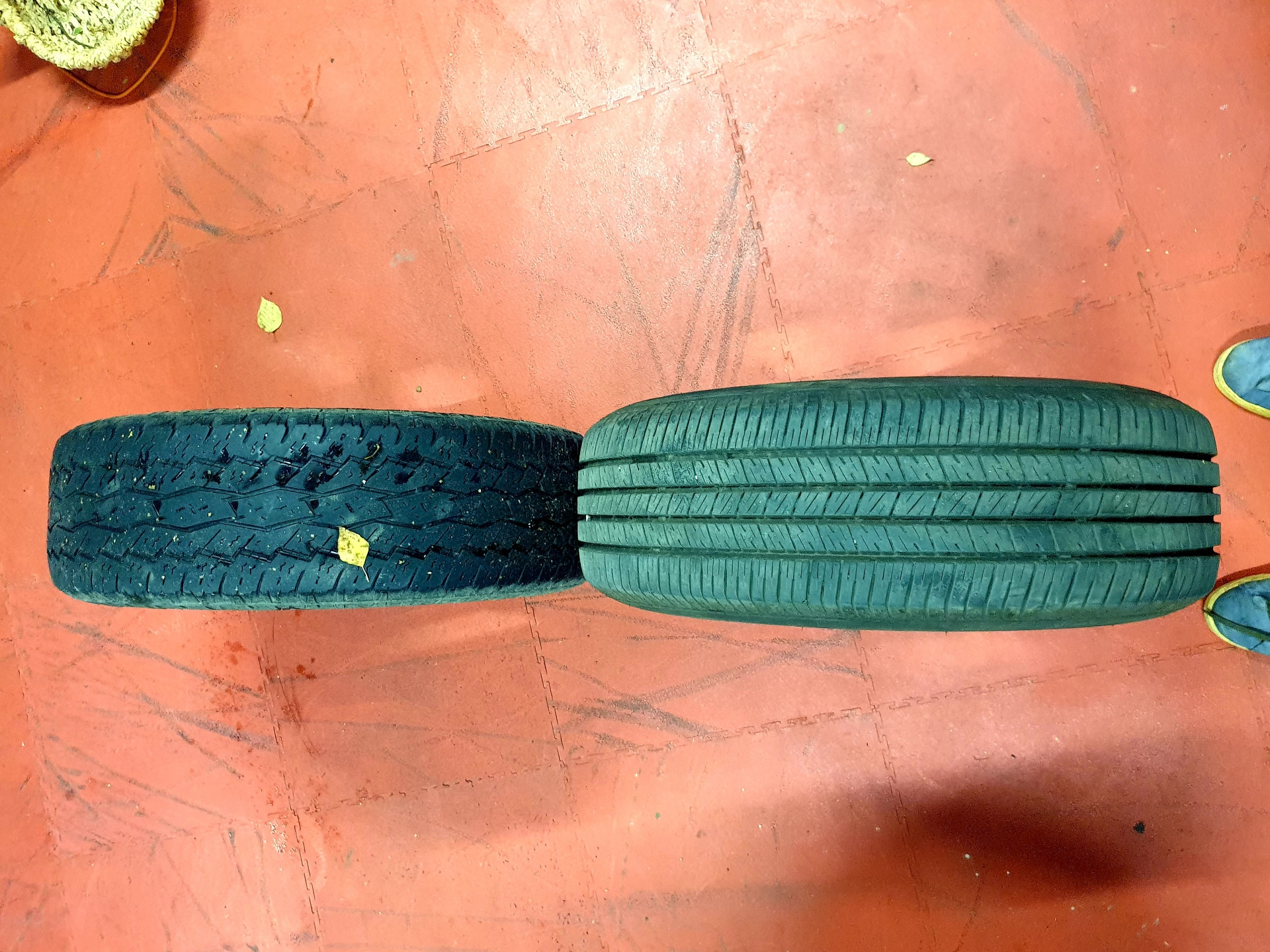

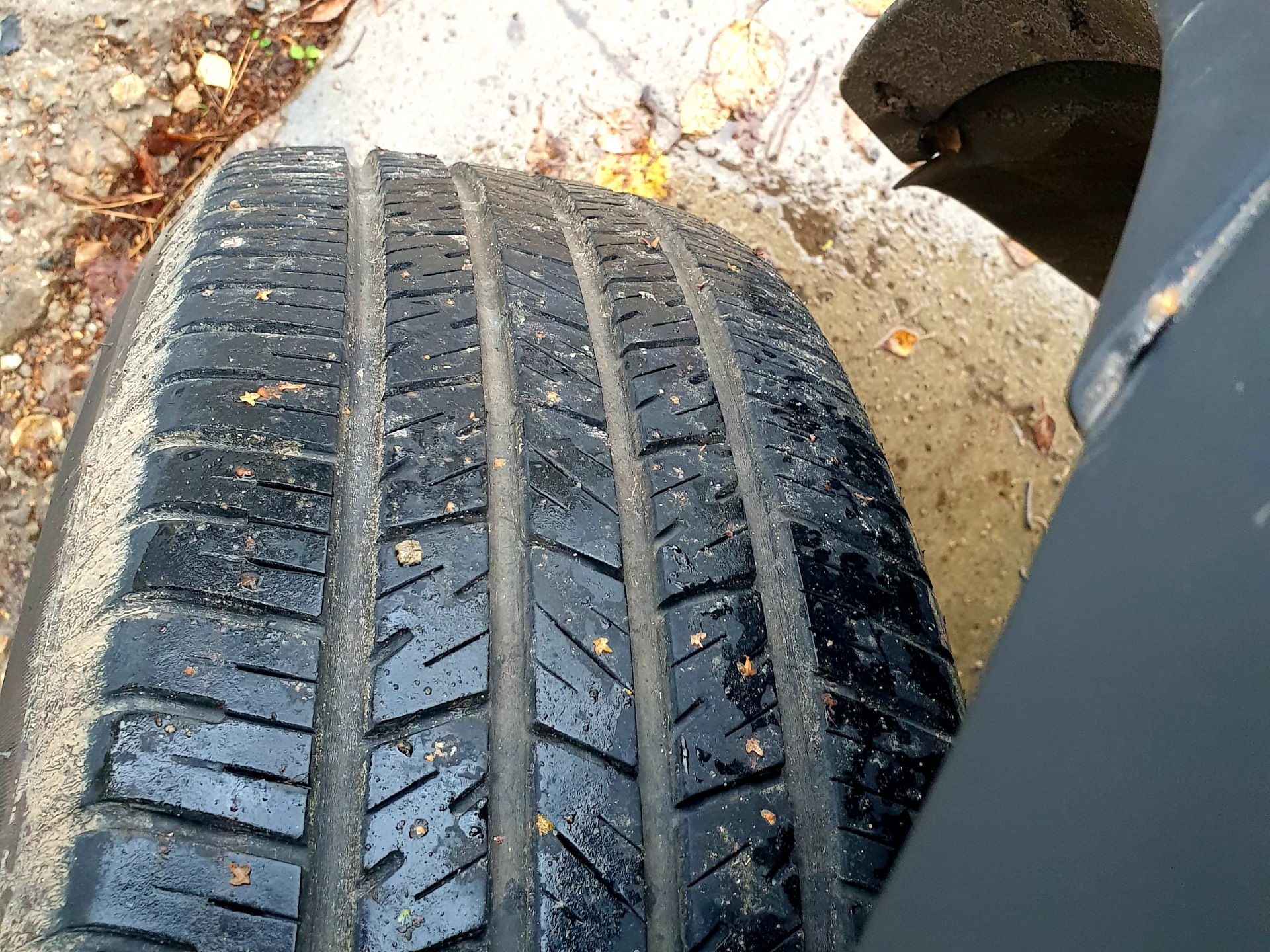

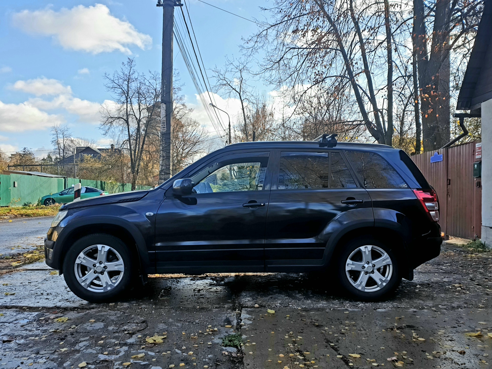

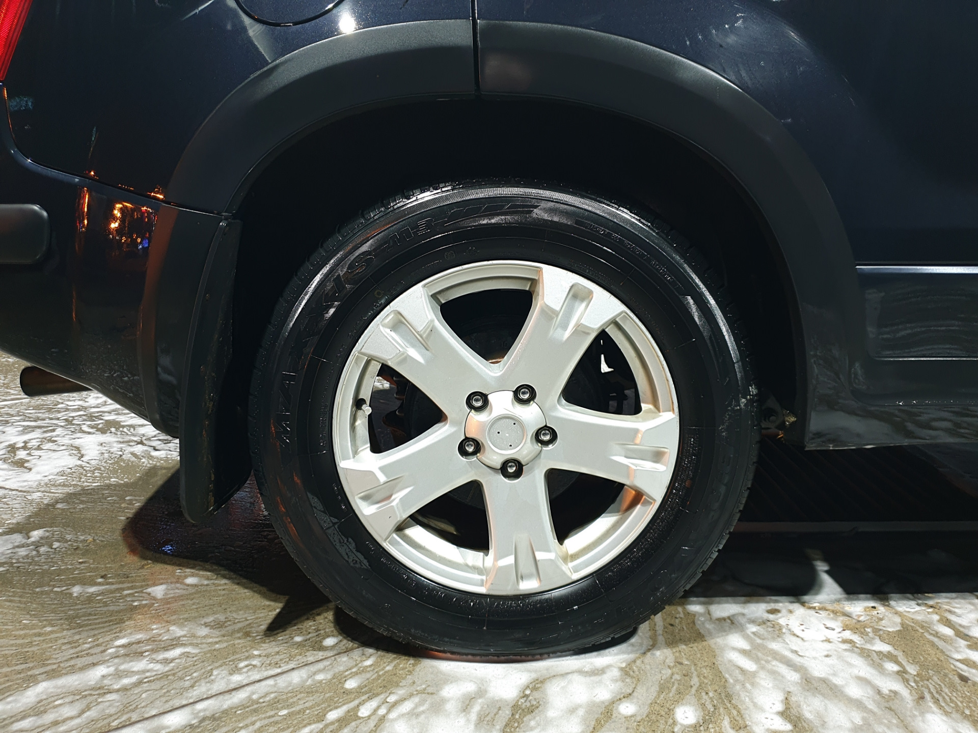

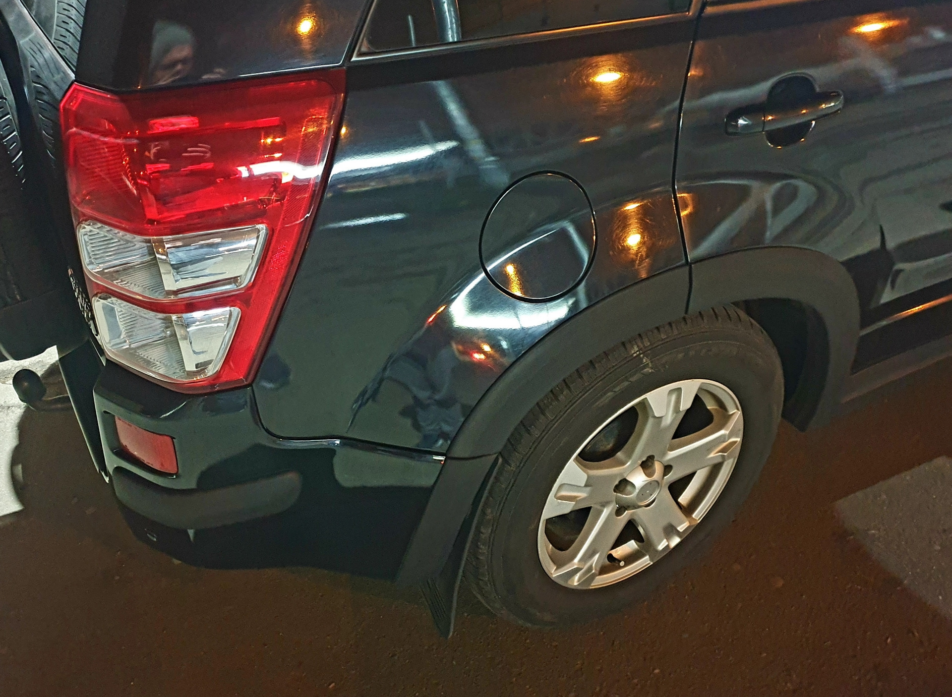

И вот, за ооочень вкусный прайс, был найден комплект обычных дорожных покрышек, с типичным рисунком, Maxxis 225/65/17, на оригинальных дисках Toyota Rav4 2010 — 2016 модельного года (5х114.3, Ц.О. 60.1, ширина 7.0J, ET+45). Состояние комплекта 9 из 10. Резина 2018 года.
Диски шире стока Suzuki на 0,5J.
Одел
Улучшился внешний вид (диски шире, дизайн современней).
Рулёжка приятней. Жесткая боковина, до сноса далеко (оказывается, у SGV большие крены :) ).
Комфортная "максималка" поднялась до 150 км/ч.
Больше никаких рысканий в колее, и отличное поведение на мокрой дороге!
В общем, эксперимент с условно "внедорожной" резиной считаю не удачным. Мягкость комфортна, но минусы перевешивают плюсы.
