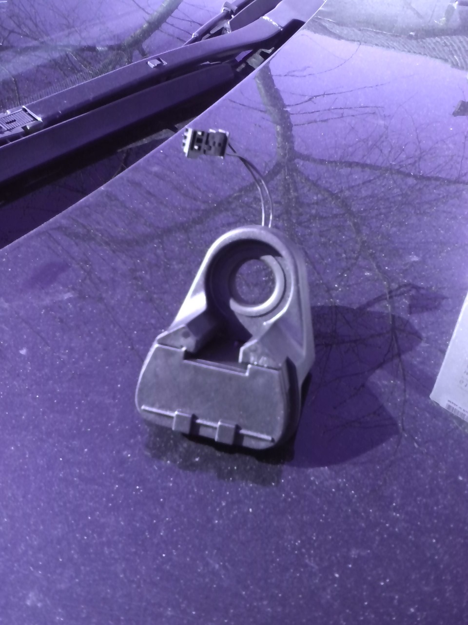

Вобщем всё. Перестала у меня совсем открываться задняя крышка, та что со стеклом только. Сперва она делала вжик-вжик на ходу, на месте…да когда хотела. А потом ррраз… и всё. Хотя чё я вру. Какое рраз. Я думал вскрою и починю этот вжик-вжик и … не починил ))) Зато я теперь досканально знаю устройство этой кнопки. Кароч это предыстория, а сча история.

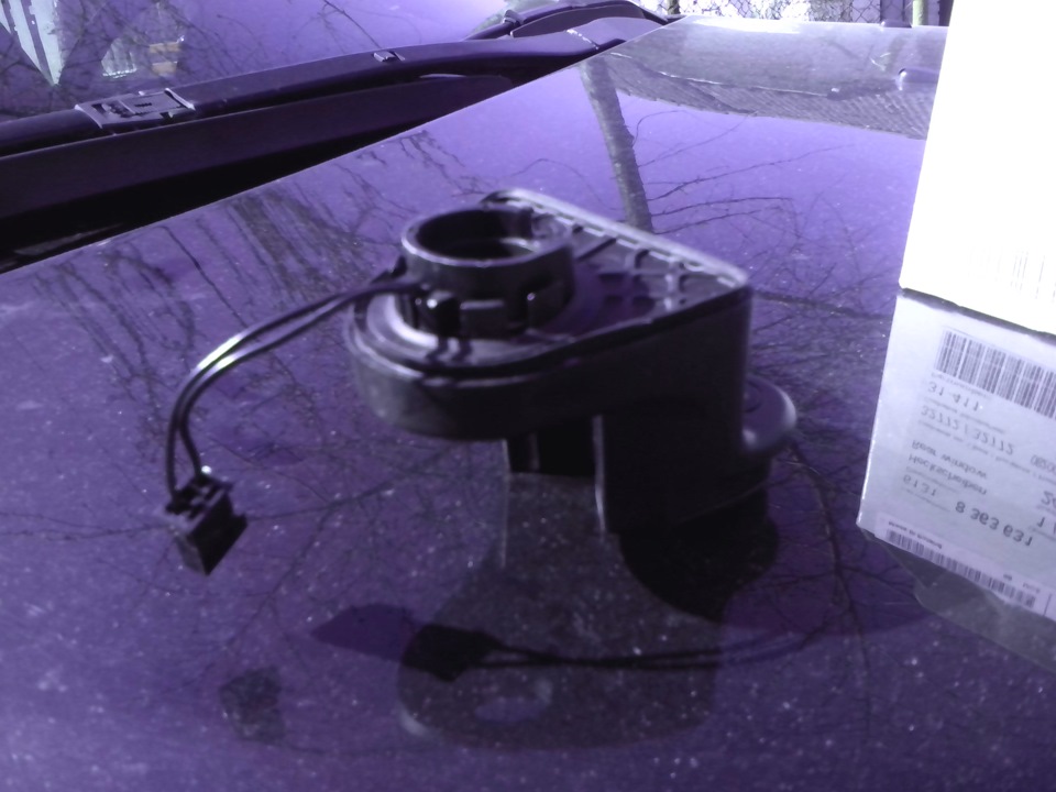

Приобрёл я значит сей девайс под названием BMW 61 31 8 363 631 Кнопка заднего стекла с микровыключателем (только оригинал) и решил всё это дело заинсталлировать. Приехал в гараж. Снял задний дворник. Вынял его потроха и осталось вынять хреновину из этой самой кнопки. А вот хххх. Тебе сказала хреновина. Я её и так и сяк. Нет, не идет. В ход пошла тяжёлая артилерия, отвертка и молоток. Когда в прошлый раз разрабатывал дворние они неплохо помогли. И вот поддел я значит кнопку…не идёт. Поддел с другой стороны…нет. Взял молоток, поддел отвёрткой в третий раз стук…и стекло лопнуло. Да что там лопнуло. Оно разлетелось ВДРЕБЕЗГИ. Да без преувеличения. ВДРЕБЕЗГИ. Стекло то калёное. Вот тут то у меня всё и упало.
Кинул я всё что держал в руках и печальный побрёл восвояси шерстить интернет в поисках крышки.
Нашерстил я значит неподалёку ржавую в какашку крышку с целым стеклом и поехал забирать. Попутно купил клё для стёкол, грунтовку под клей и "струну" для вырезания стекла. Вырезал купленное. Обрезал остатки клея. Почистил и обезжирил. Выколупал остатки своего из крышки. Отсоединил разъёмы под обогрев и антенну.Пришлось поработать с зачистным кругом ибо крышка моя начала сдаваться под напором солей. Но всё довольно ещё сносно. Ну и собственно заинсталлировал купленное стекло. Всё прошло более чем удачно не считая стёртых до мазолей пальцев. Вторых рук конечно не хватало, но я справился. После того как всё высохло прошёл по краю шовным герметиком и промазал мокрым пальцем ))) Стало выглядеть лучше чем с завода. Ну и поставил кнопку ))) Теперь открывается хорошо. Кнопка тугенькая и приятная на ощупь.
Вот такая история.

лЮДИ ПОДСКАЖИТЕ!кНОПКА ТОЛЬКО ОТКРЫВАЕТ?ИЛИ ОНА ЖЕ ПРИВОДИТ В ДЕЙСТВИЕ ДОВОДЧИК КОТОРЫЙ ДОТЯГИВАЕТ СТЕКЛО?
Только открывает
Получается если при езде оно брякает то его подтянуть нужно?(там гайка регулировочная есть)
Да. Отворачивает гайку и крутишь шток
