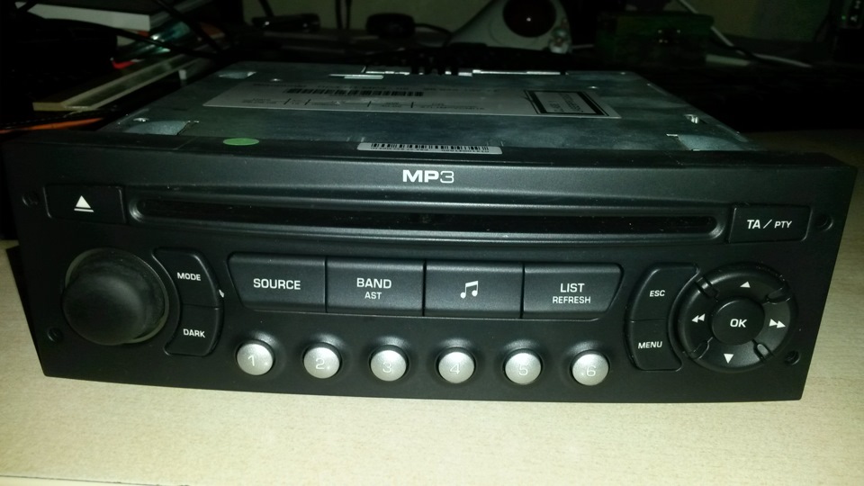

сегодня ко мне на стол попала магнитола фирмы Blaupunkt RD4N1
Немного фоток снаружи:
сняли переднюю панель с кнопками, конструктивно в магнитоле присутствует щель между корпусом магнитолы и панелью в отличии от плотнее собранных боша и континенталя

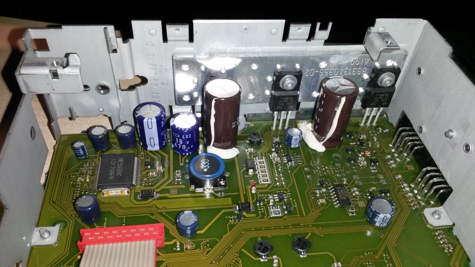

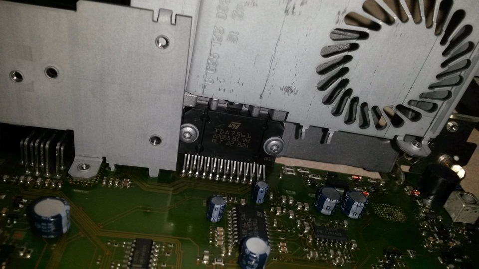

немного фоток платы

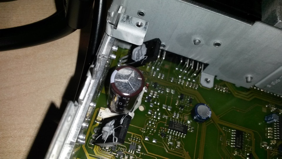

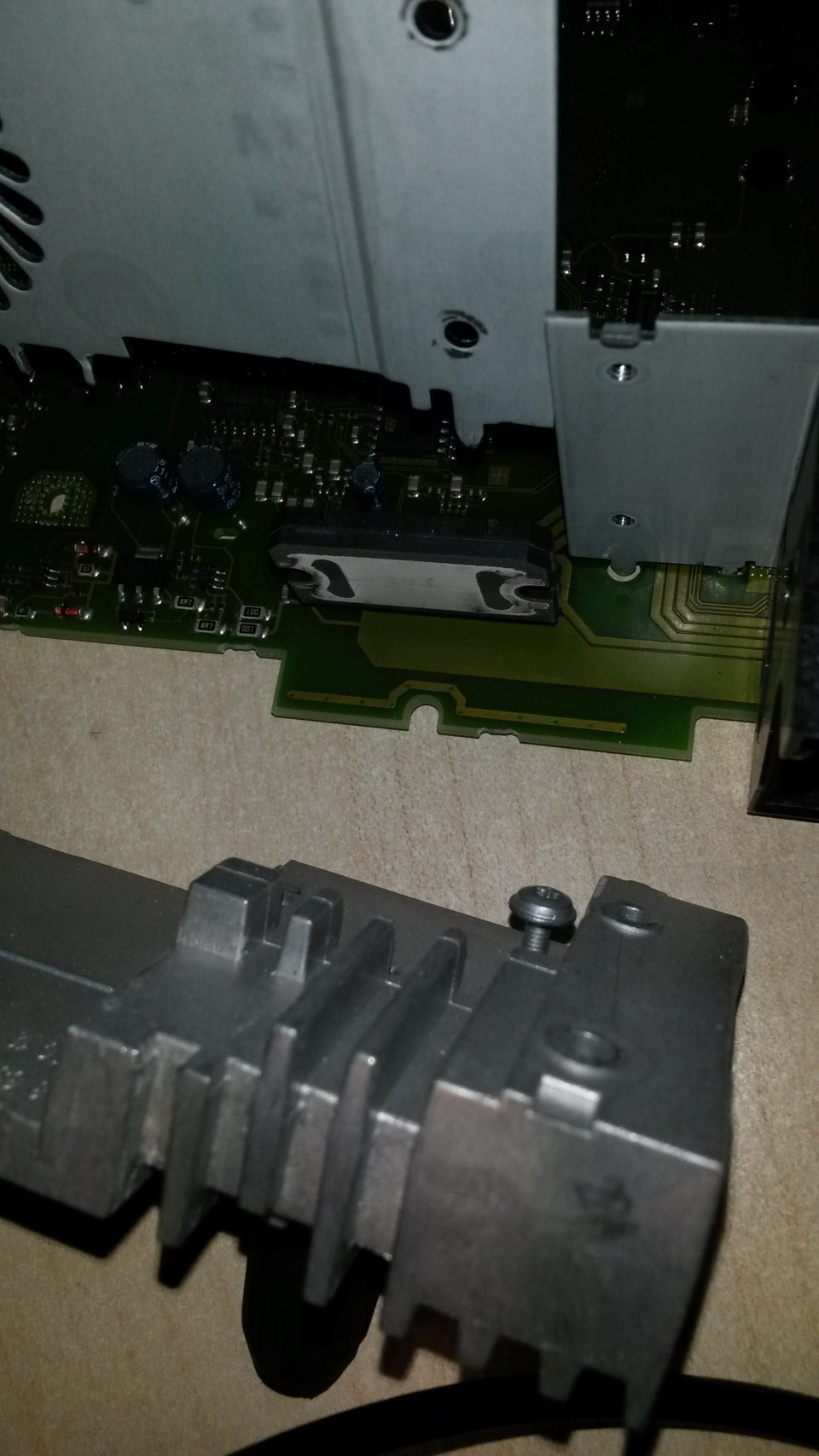

а вот и наш усилитель TDA7561 . вот чтобы к нему подлезть пришлось разобрать весь корпус — гораздо геморойнее чем в других магнитолах.
обратите внимание также нету термоинтерфейса между микросхемой усилителя и радиатором, оребрение радиатора менее выраженное чем у того же боша.
при сборке использовал термопасту
в ближайшее время подключу на машине и сравню с бошем. могу сразу сказать что по обилию емкостей на плате проблем с питанием не должно быть, владельцам блау на заметку — если сгорит усилок ставьте смело более мощный TDA7564B, то тому как он звучит в боше — могу сказать что достойно

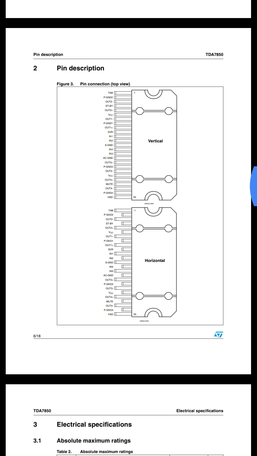

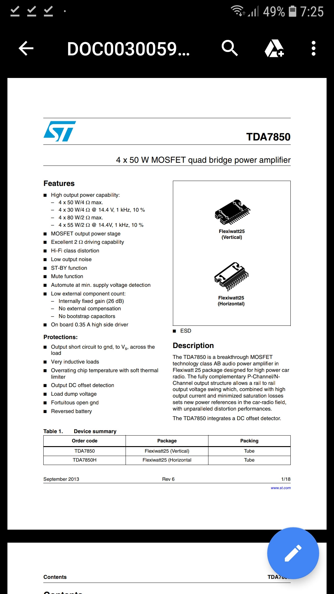

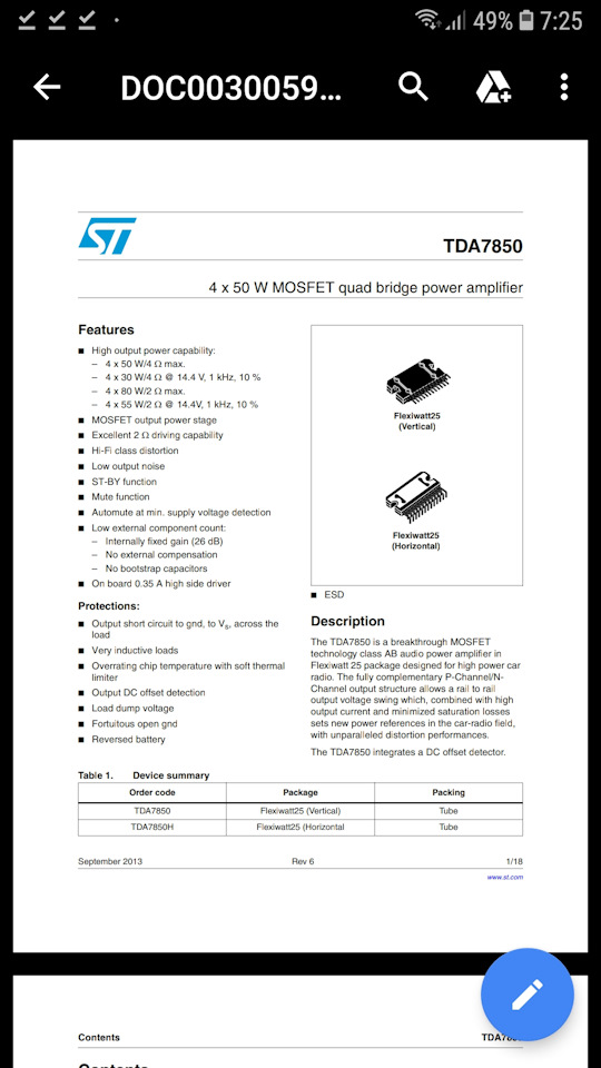

Добрый вечер усилитель подойдёт ли TDA7850?
Даташит киньте на него.
safemode
Пробовал, не запустился, в стоке на мафоне стоят усилители с щапуском по i2c шине, это запускается аналоговым способом подачей плюса на одну из ног, как вариант искать плюс и подавать принудительно. Разница в 1 ноге

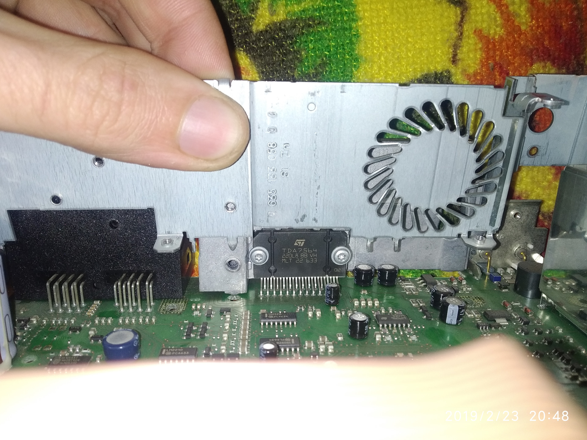

Ещё вопрос. Разобрал я свою магнитолу и там уже стоит tda 7564, но без B. Это хорошо или плохо?
safemode
Не будет, это не настолько большая разница, и да прошивать ничего не нужно
тоже самое разница в нюансах
То есть нет смысла менять tda7564 на tda 7564b?
Забыл сказать, что магнитола снята с минивенах, а не седана, поэтому может там уже стоит tda7564, а не tda7561?
да нет смысла, просто видимо они ставили как 7561 так и 7564, видимо что на складе было то и ставили)
