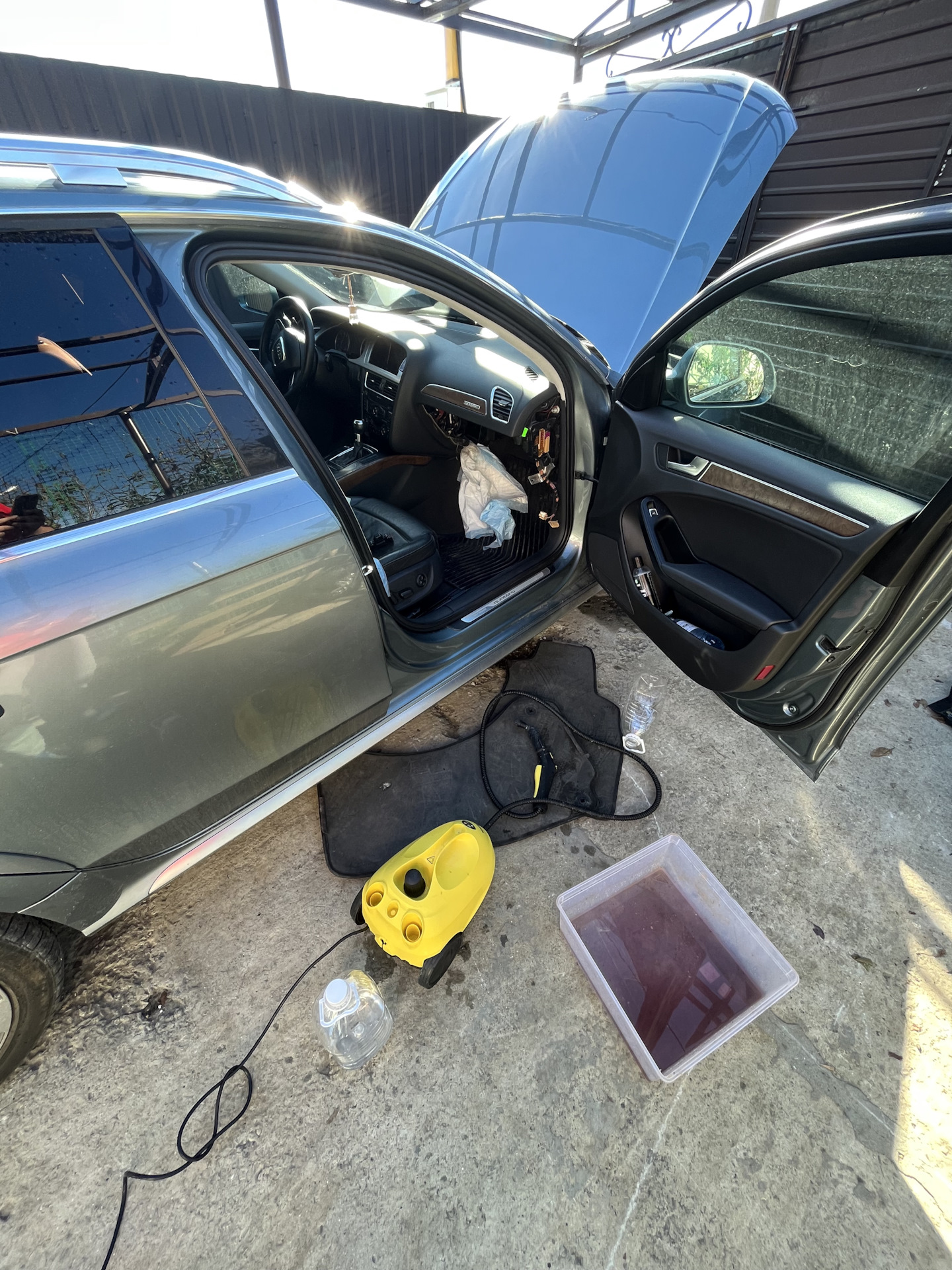

На сборку и замену у меня ушел целый день с8:00 до 18:00

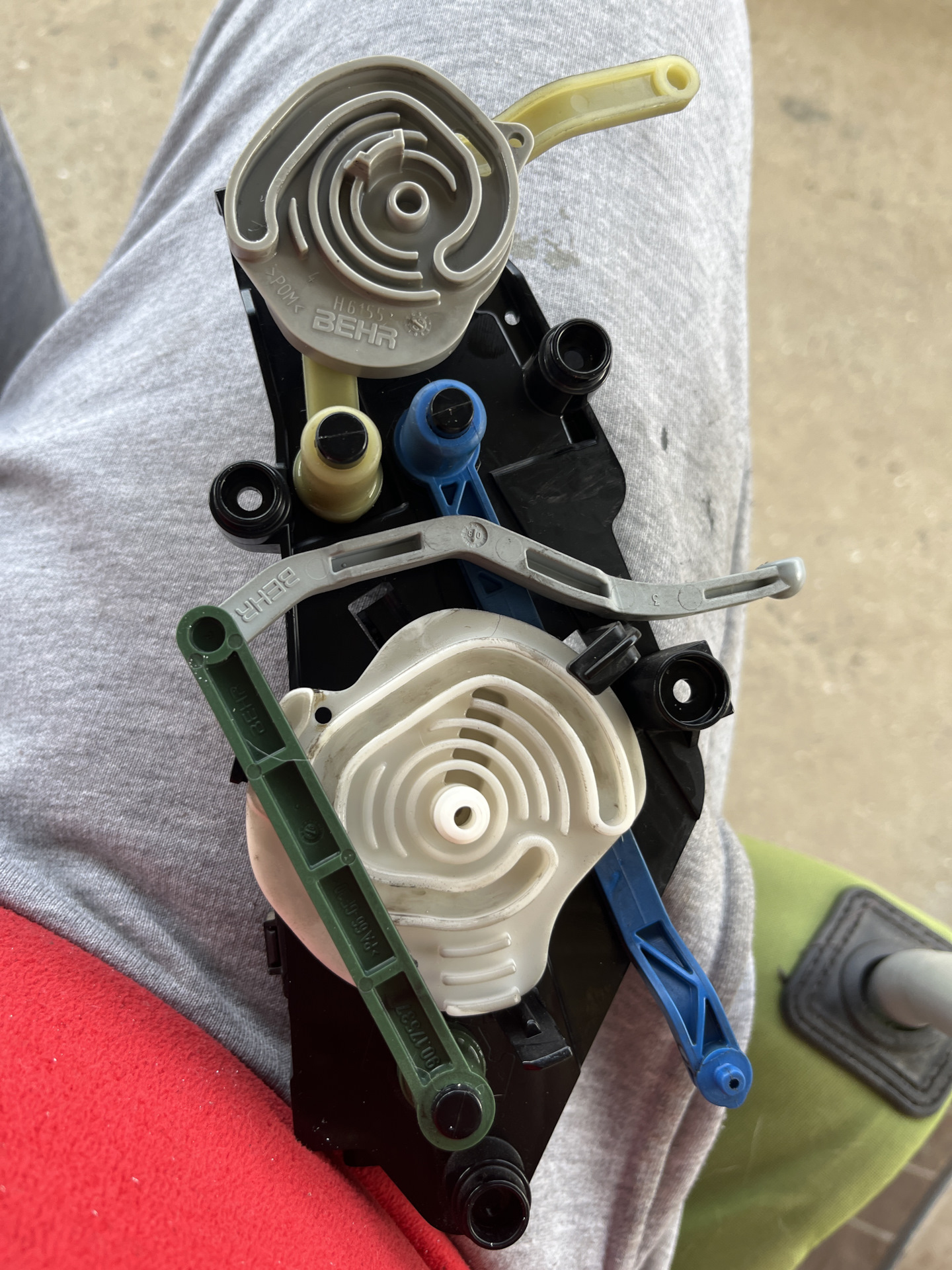

Больших сложностей нет. Но будь я ростом поменьше может было бы и легче. Попутно вымыл радиатор кондиционера и все воздуховоды что снимал.
Очень много времени потерял на заслонках. Так как думал что их надо как то выставлять. По итогу их надо просто вставить в свои пазы и провести адаптацию.

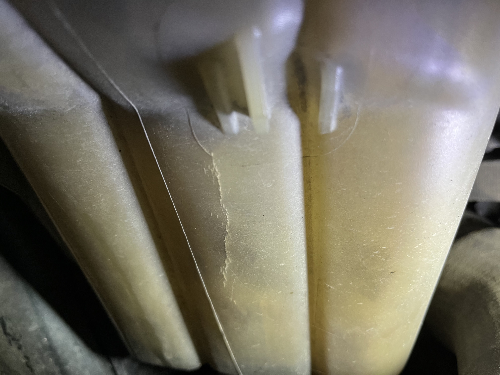

Да уж… попадались уже посты про этот силикат, но всё как-то мысли дурные гнал из головы…
У меня пробег тоже 192 :) Урод b8,5
Похоже, надо срочно задуматься о замене расширительного.

Что за ( силикат ) и от куда он берётся ?
Он (силикат) у всех в бочках есть ?
Ваговская фишка
Типа от накипи
Вроде у всех от 1.8 обьема
Лежит мешочек в бачке ож
А фото виновника есть?
Как сахар
Только не растворяется
Лежит в мешке в бачке ож

Бачок за то вовремя поменял
А так бы где то в дороге мог треснуть
согласен, но лучше поменять бы его без уничтожения пакетика =))))
Бачок кст был с завода
03.2009 как и многие компоненты

точного ответа для чего он там нет. Но рекомендации не реже чем раз 60 тысяч менять бачок, (на а4 б8,5 его не вынуть).
