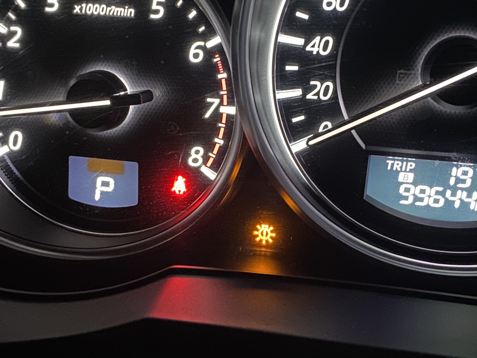

В целом система работает стабильно, практически не глючит, хотя, иногда, воспринимает отражения от знаков и прочих объектов за свет фар, что, в общем то, простительно. К тому же один раз вывалилась ошибка "неисправность светодиодных фар", система отключилась и дальний стал гореть постоянно. Ошибка никак не хотела убираться, и исчезла только после того, как остановился и заглушил\завел двигатель. После никаких глюков не наблюдал, пока работает стабильно.

Добрый день. У меня сейчас такая же проблема как вы описали в своем посте. Вываливаеться ошибка адаптивного света, и постоянно работает дальний свет. На приборке при этом загореться вот такая лампочка. Лечиться перезапуском двигателя, но проблема стала постоянной, первые 10-20 минут все работает идеально, а потом выскакиевае эта ошибка(( не знаю что делать
Я, к сожалению, тоже не знаю. Возможно как то связано с чистотой стекла в месте, где находятся камеры, т.к., по ощущениям, ошибка вываливается чаще, когда проблемы с видимостью (грязь, туман, запотевание и т.д.). Можно попробовать разобрать блок камер (там вроде не сложно, мне когда стекло меняли, я наблюдал), всё там почистить, протереть до блеска.
Также, вроде бы, какие то упоминания по поводу адаптива и исправлении ошибок видел в описании к обновлениям прошивки мультимедиа, типа в версиях 70+ что то там исправляли по этому поводу, но могу и ошибаться.

Вчера прочитал пост, сегодня днем вывалилась ошибка "неисправность светодиодных фар" :) Не читал бы, не было бы ошибки (шутка конечно). А после какой ситуации у тебя выдало ошибку фар ? Меня сегодня несколько раз один и тот же шумахерный дятел подрезал когда скакал по полосам как обгадившись, слегка это выбесило и зажал ручку дальнего на себя секунд на 30, после чего система и сбойнула, причем произошло все тихо, просто на панели загорелся желтый индикатор неисправности автоматического дальнего. И да, кручение ручки света дало ровно ничего, ошибка пропала только когда остановился, выключил зажигание и по новой завел, после чего система заработала словно ничего и не было.
Решили проблему с ошибкой адаптивных фар?

По поводу ошибки, проехал ночью по трассе около 1000 км. и эта ошибка поевлялась 2 раза. Потом в городе за 1000 км. еще пару раз, оффициалы ничего сказать не смогли, так как ошибка пропадает пощелков светом с автомата на ручное управление дальним и обратно. Похоже что "сырая" система управления светом.
Да, судя по всему, сыровата прошивка. Наверняка предусмотрено обновление, ждем следующих прошивок)

Добрый день. Решили проблему со светом?
