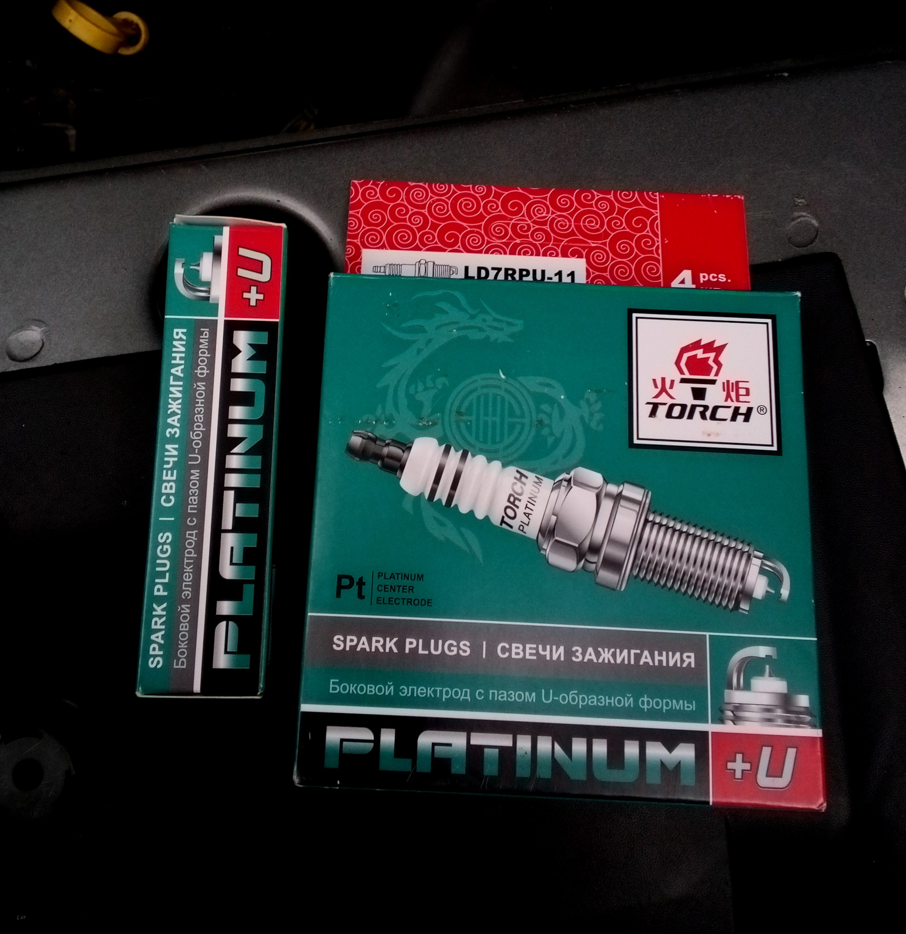

Порывшись в прайс-листе автодока, я обнаружил, что за чешский бриск просят дороже 600 рублей. Бриск тоже в топку. Финвайл, изготовленный тем же заводом бриск был в районе 450 рублей. Смотрю китайский TORCH лежит себе спокойно никого не трогает по 303 рубля за штуку. Ну а так как я давно хотел его попробовать, то как говорится сам Бог велел. Итого комплект свечей, по заявлению китайских товарищей с платиновым центральным электродом мне обошелся в 1212 руб.

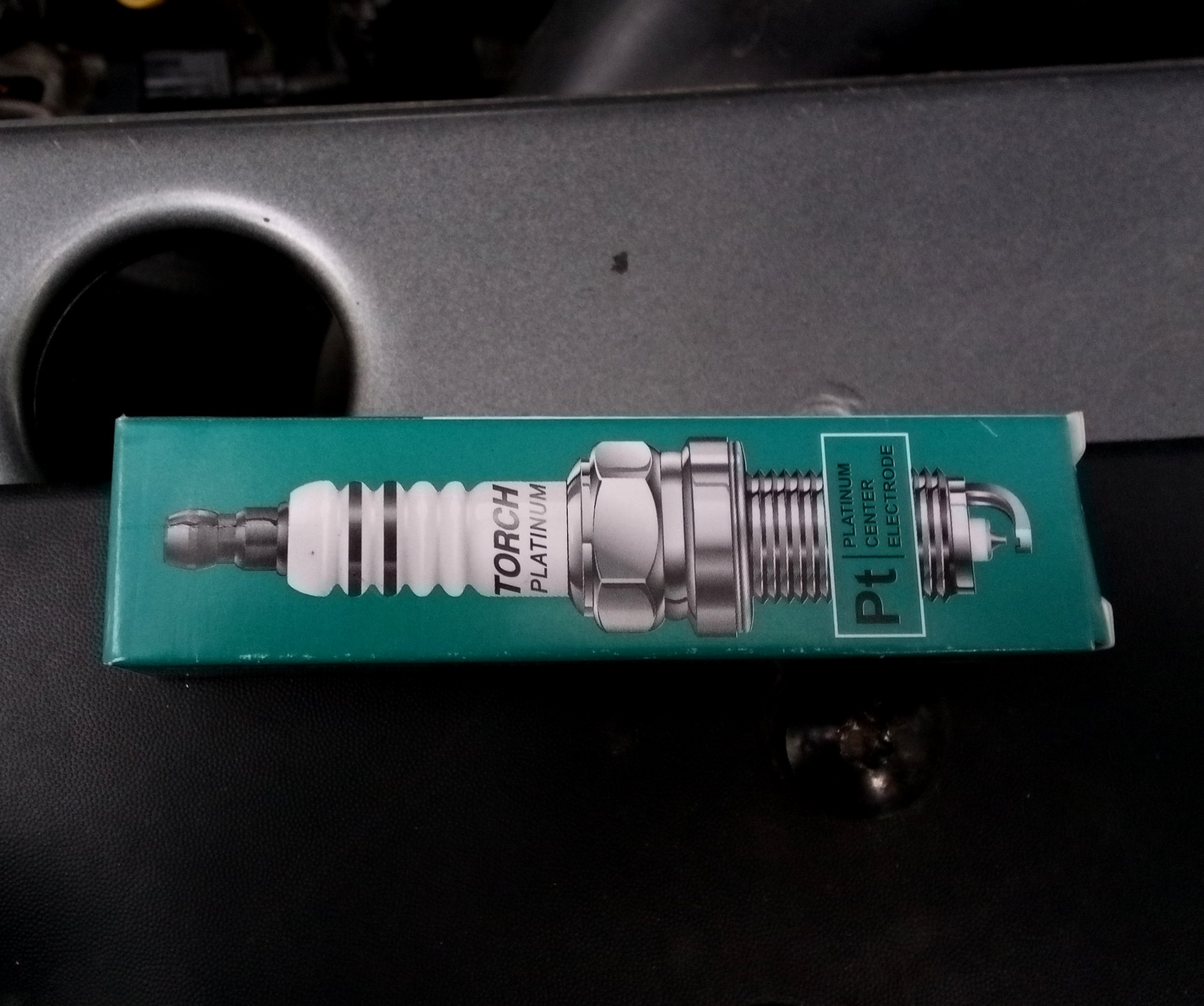

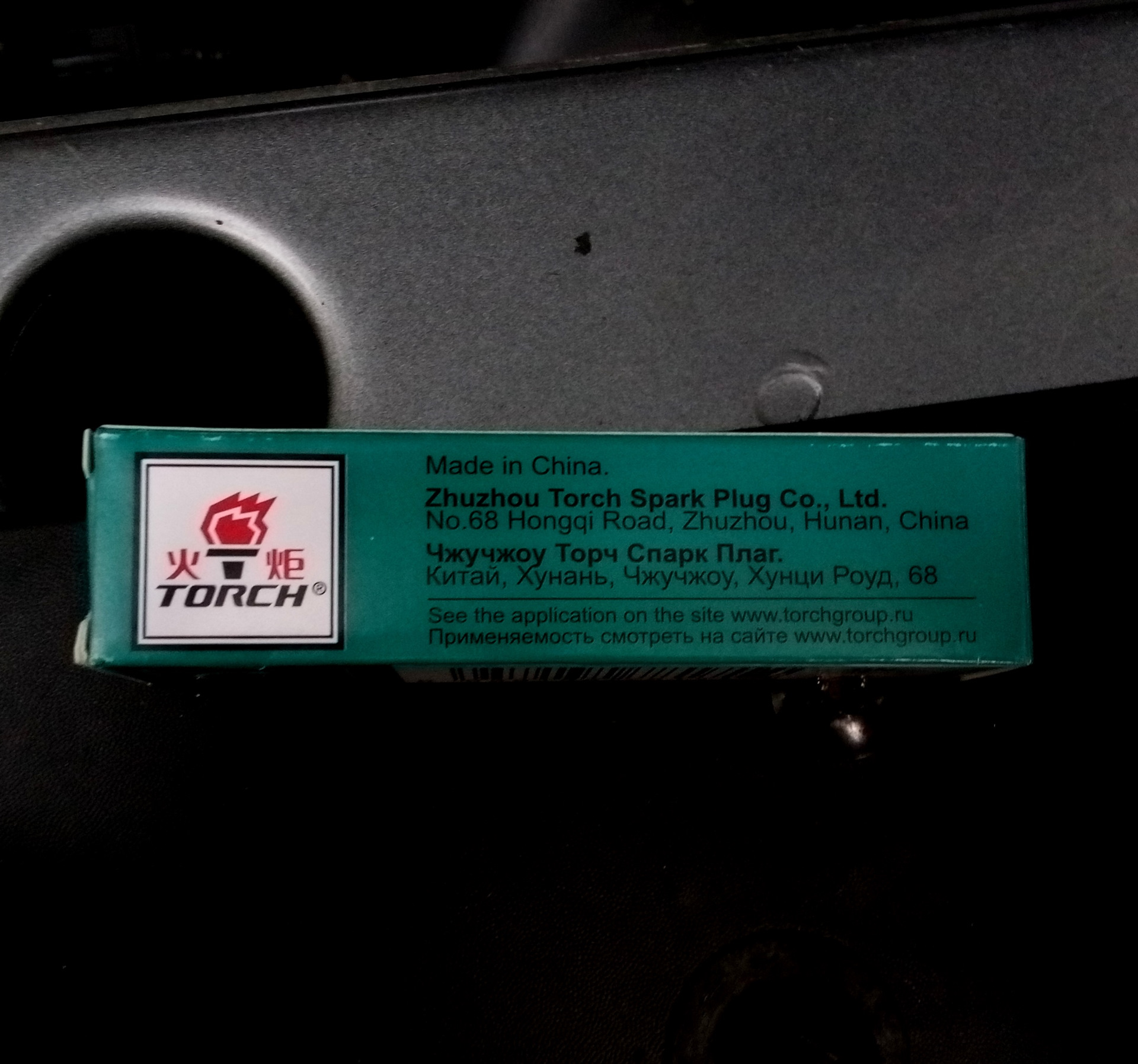

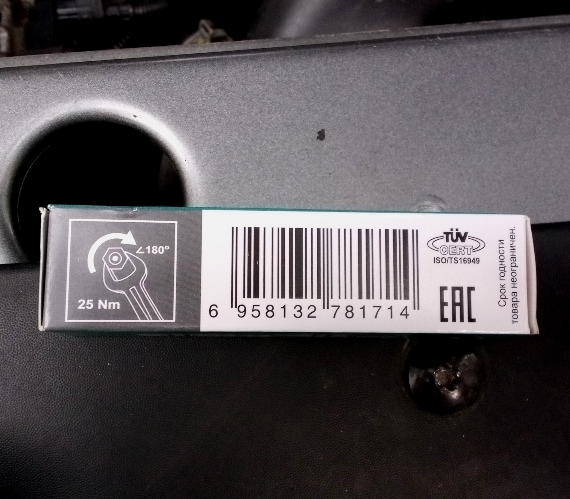

Выглядит всё это безобразие так:

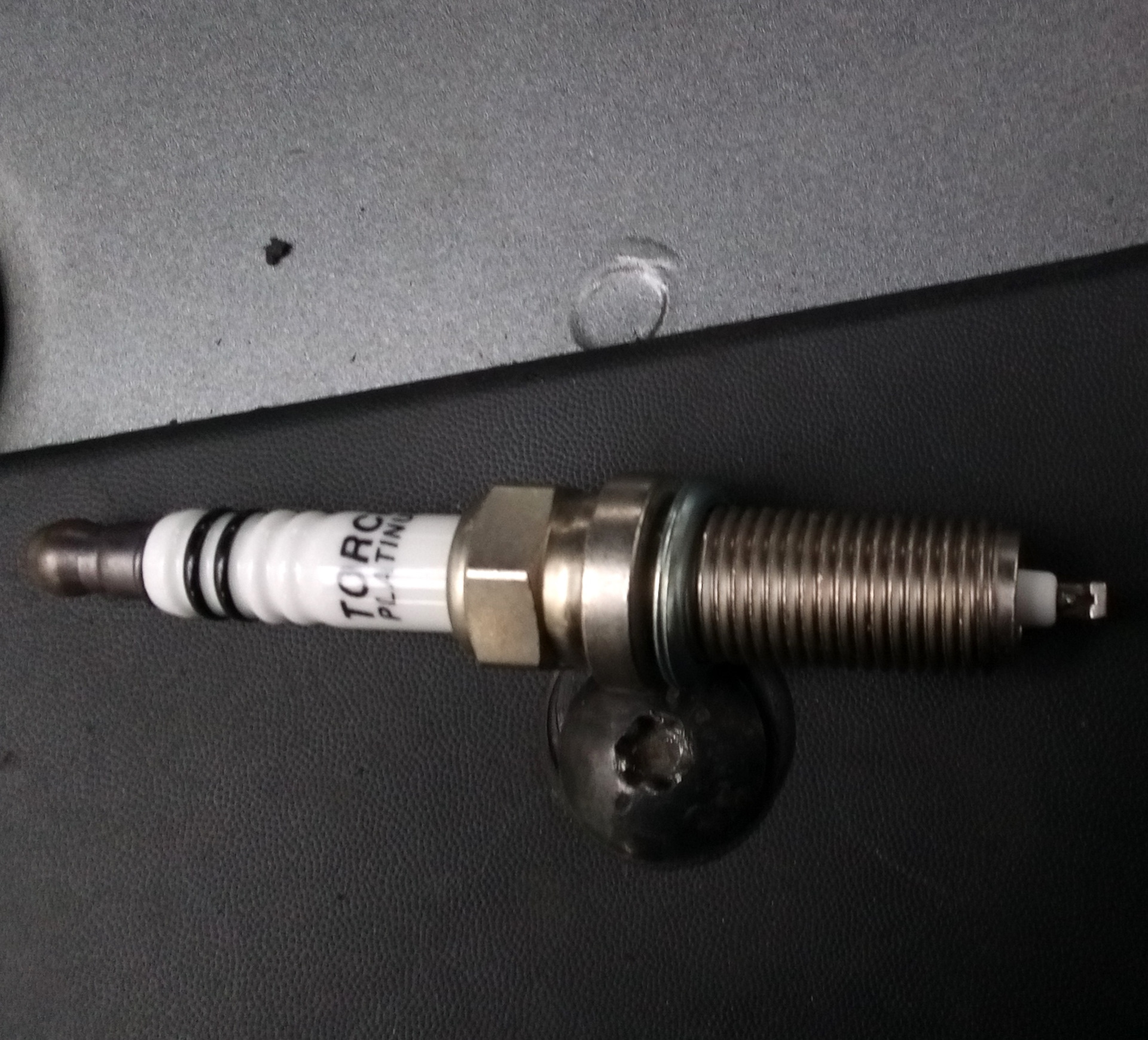

Сама свечка выглядит довольно таки добротно. Честно говоря был удивлён.

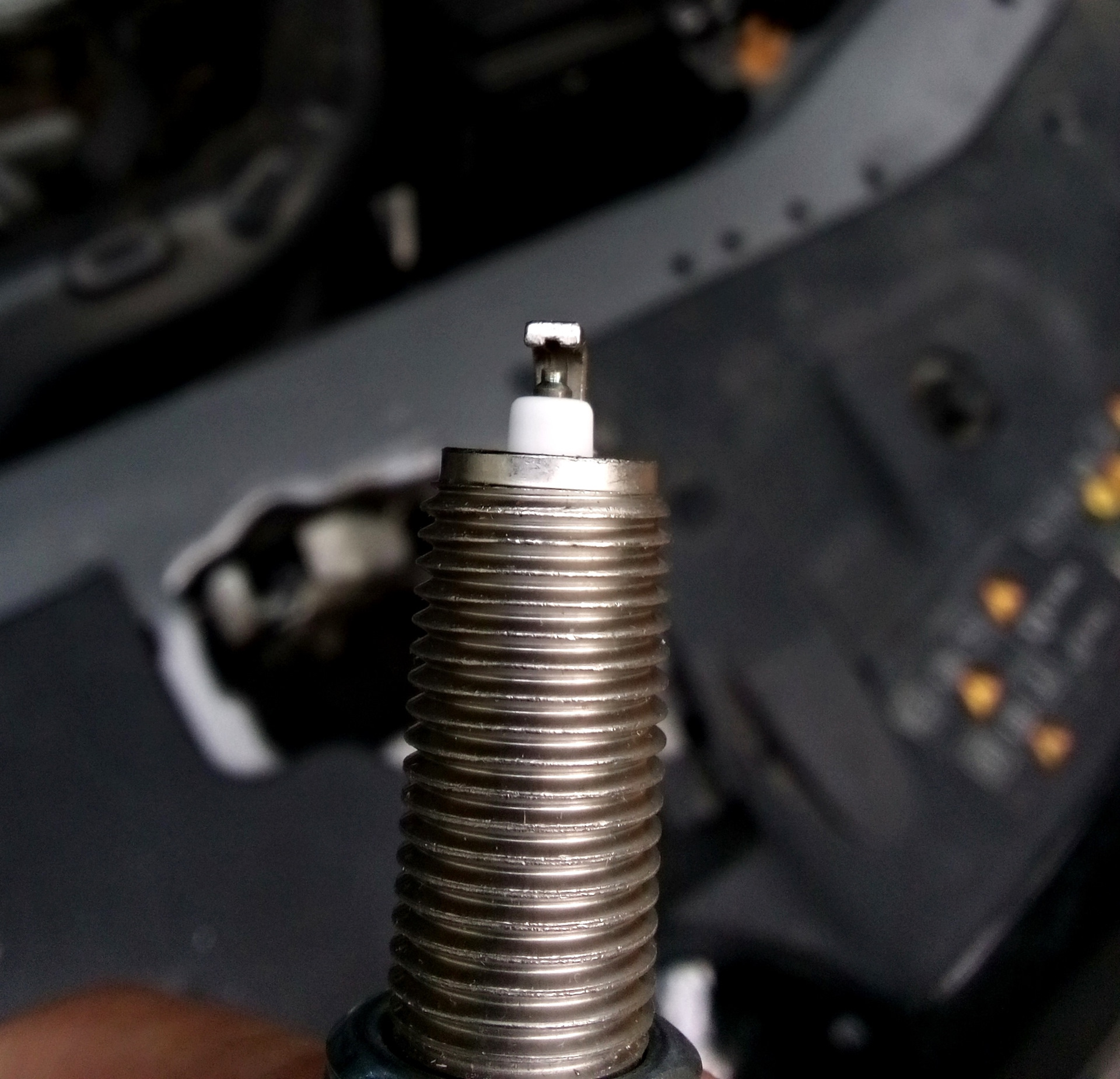

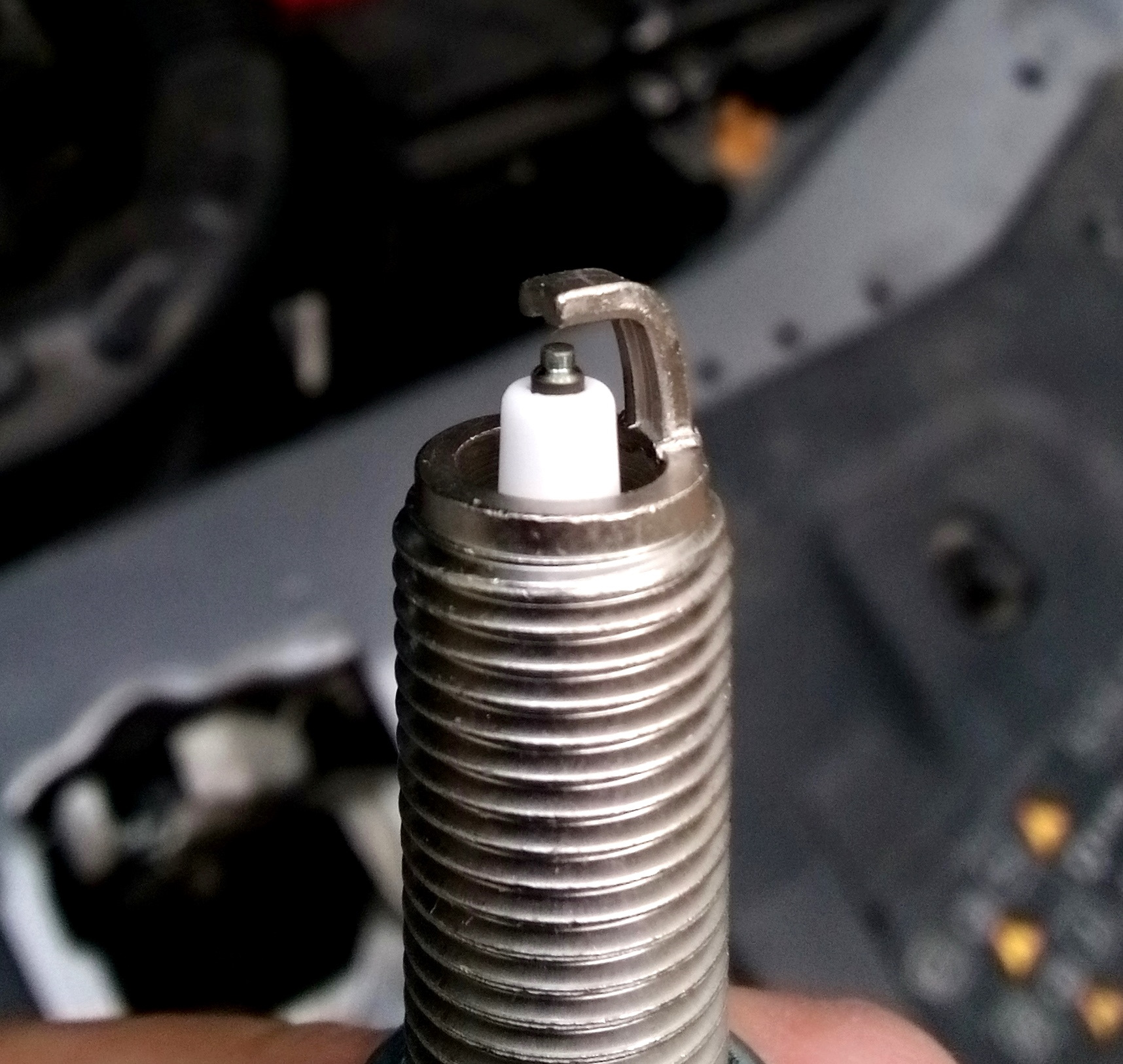

Центральный электрод выглядит так:
На боковом электроде канавка. Зачем не знаю.
Больше всего удивило, что мотор на этих свечах завёлся сразу. Мало того, поехал. Скажу больше — не хуже, чем на оригинальных свечах. Проехал на них 3000 км. Пробег уже 257000 км и всё в порядке. Сколько они отходят не знаю. Если положенные 30000 км — буду рад. Если 40000 км — буду очень рад.

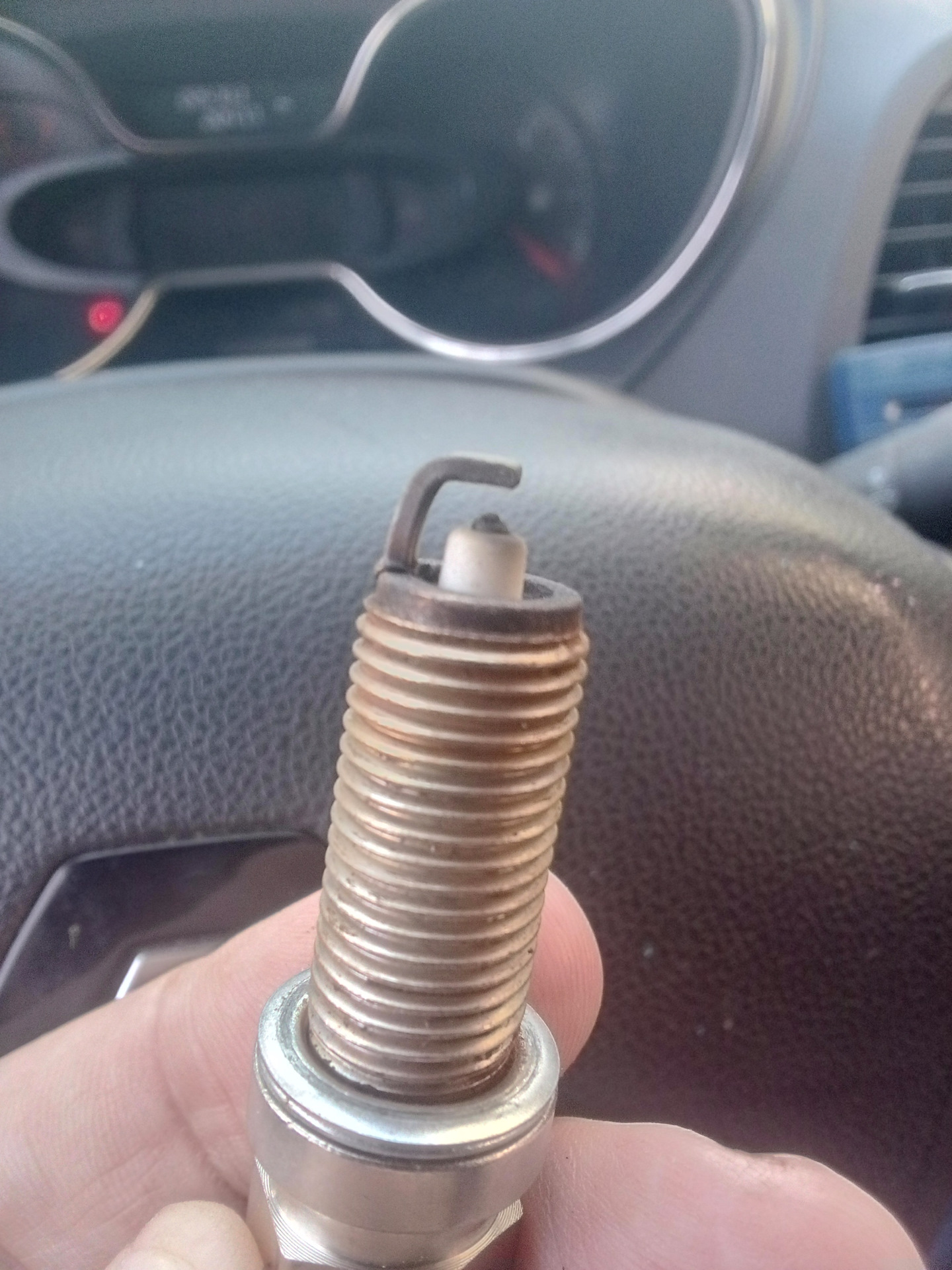

случайно увидел запись и фото с пробегом 12 с копейками, вопрос:провода ВВ на сопротивление измеряли?

Все 4 свечки в таком состоянии?на что поменяли(поменяете)?
Первые 5-7 тыс. всё обалденно. Через 12.5 тыс выгорает центральный электрод
Как выгорание сказывается на работе двигателя?
Дёргаться начинает при резком нажатии на педаль газа
Efrem-Mamontov
12,5ткм очень мало для таких последствий, получается не разумная альтернатива нжк

По свечам. Канавка это U-образный паз. Изобретение фирмы denso. В 70х встал вопрос массового перехода на инжектор с карбюратора. Главное отличие инжа, как все автовладельцы знают, более точная топливо-воздушная смесь, где воздух и топливо в идеальных пропорциях. И тут возникла проблема — стабильность воспламенения. Инжекторные смеси бедные по сравнению с карбюраторными. А Свечи от карбюраторных версий маломощные, они не могли зажечь в инжекторе. Инженеры повысили мощность искры для инжекторов и получили ещё одну проблему — свечи начали быстро плавиться, уходил зазор, свечи стали бешенным расходником. Напомню, что это были золотые 70е, платины, иридия и прочих тугоплавных сплавов в свечи тогда не клали ещё (начали класть только в 80х). И вот тут денсо даёт свечу с u-пазом. Мы же знаем, что разряд идёт по самому короткому пути, углубление под центральным электродом увеливал зазор и искра шла не по центру, а по выступающим краям бокового электрода. Возникала объёмная искра, за которой шел огненный шквал, который отлично воспламенял топливо в любом инжекторе. Относительно просто (паз имел точную геометрию и производство свечей было дорогим, дешевле было делать классические свечи из тугоплавких сплавов, но научились это делать через 10 лет) и надежно. Свечи быстро не плавились, искра была. Благодаря этому свечи денсо стали очень популярны во всем мире. Причём настолько, что японцам пришлось патентовать этот U-паз. Не помогло конечно, до сих пор клонируют это эффективное решение.
