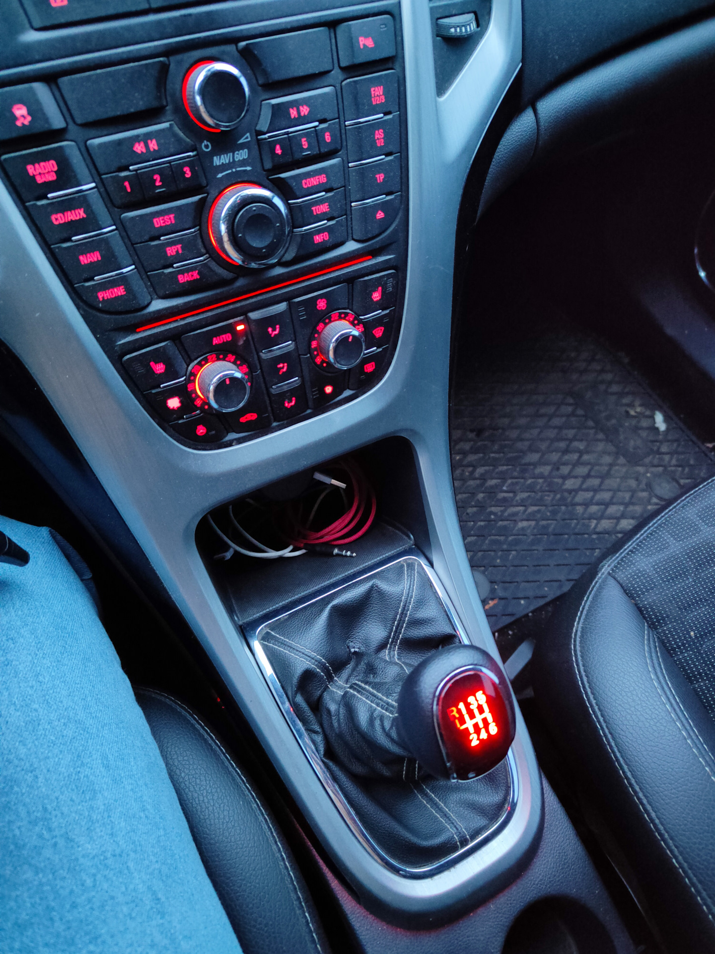

Время идёт. Пробег авто растет, агрегаты и материалы потихоньку изнашиваются. И вот, стала мазолить глаза облезлая ручка КПП. Да и на ощупь как то не очень стало.

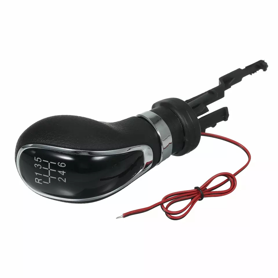

Как то на досуге искал что-то на алиэкспрессе и вспомнил про ручку. Решил глянуть. И в итоге заказал, да ещё и с подсветкой.
Пришла довольно таки быстро. Внешне выглядит неплохо, но материал -жесткий пластик. Установить оказалось просто.

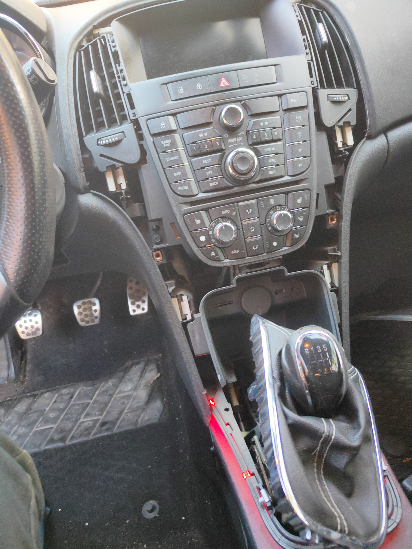

Немного разобрал панель, чтоб добраться до разъема подсветки тоннеля.

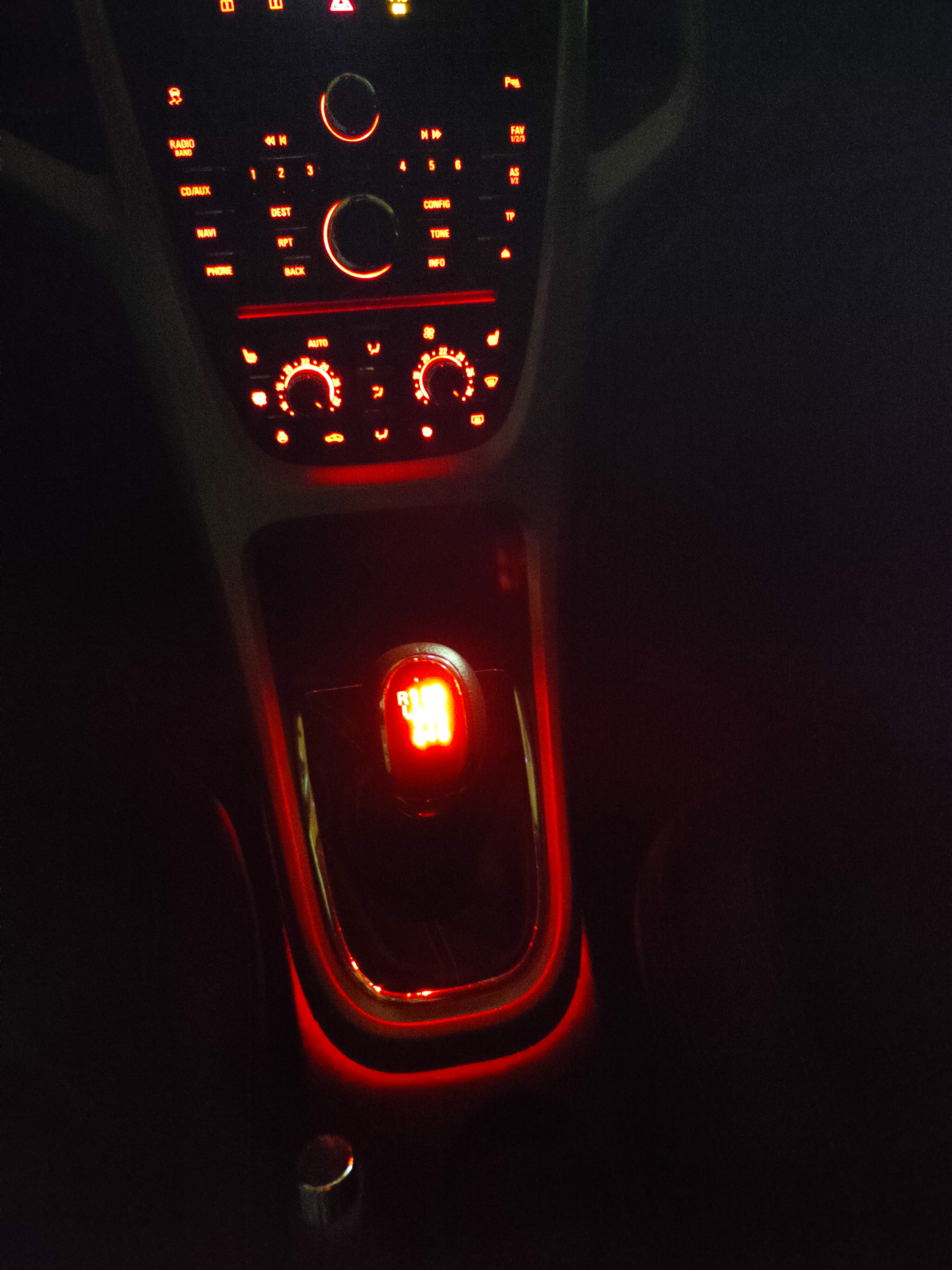

Концы проводов от подсветки ручки обжал наконечниками и просто с небольшим натягом вставил в разъем. Сделал так для того, чтоб потом можно было легко отключить без последствий. Переставил чехол КПП на новую ручку. Механизм не отличается от родного, так что ручка встала без проблем. Подсветка немного ярковата, но не раздражает. Единственное почему-то не подсвечивается буква R.
В общем, впечатление от ручки двоякое. На вид смотрится отлично. На ощупь, родная поприятнее (но не когда ободрана). Небольшой косяк с подсветкой. Но пока до конца не решил оставить подключенной подсветку или нет. Пару раз слезало кольцо фиксирующее чехол КПП на ручке. Возможно просто не до конца его защелкнул. Надо снять и посмотреть. А так думаю что это всё же временный вариант, так как хочу отремонтировать родную ручку

Когда-то году в 2007-м была подобная на отцовской вазовской пятерке, только с синей подсветкой))
Тут конечно на любителя, если подсветка яркая, можно в провод вживить сопротивление)
Я так делал с подсветкой кнопки старт/стоп, при выключенных габаритах светила ярко, при включении габаритов притухала раза в 2-3.
Я сначала хотел сопротивление поставить, а потом посмотрел, что не сильно ярко и так оставил)
