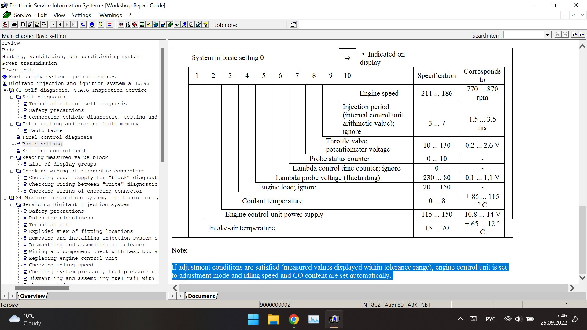

Значит как описанно в ELSA

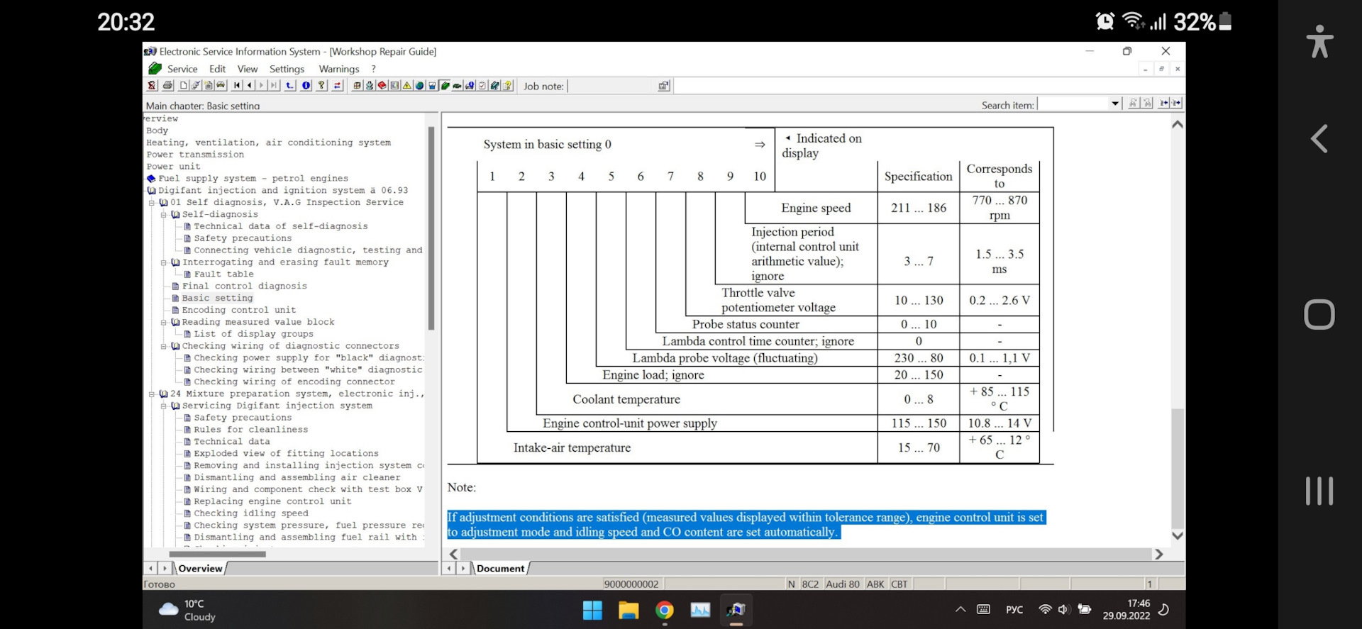

Базовая настройка
Требования к тесту:
● Температура охлаждающей жидкости не менее 85 °C
● Электр. нагрузки отключены (вентилятор радиатора не должен работать во время теста)
● Кондиционер выключен
● Автомобили с автоматической коробкой передач: рычаг селектора в положении P или N.
● Педаль акселератора не нажата
● ошибок нет в памяти неисправностей
1) Введите «04» для «Запуск базовой настройки».
2) Введите «000» для «Показать номер группы 000».
Дисплей для группы дисплеев с номером 000 представлен в 10 зонах отображения; заметки с пояснениями (см.фото)
Если условия регулировки выполняются (измеренные значения отображаются в допустимых пределах), блок управления двигателем переводится в режим регулировки, а обороты холостого хода и содержание СО устанавливаются автоматически.

Я одному челу здесь писал как и что фото от туда копипаст делал. Там ни чего особого нет. Главное соблюсти все пункты а настройка в авто режиме. Вагком все сам делает. У меня VCDS 12.12

Не понятно, что написано…
Щас попробую фото добыть из ELSA
