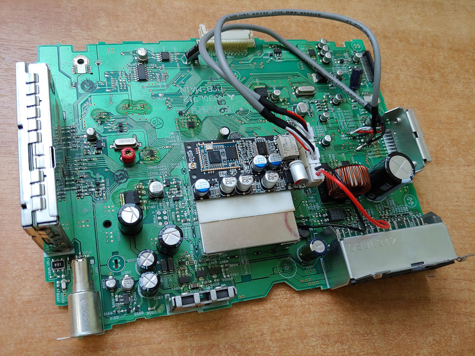

Не хотел мириться с невозможностью проигрывания любимой музыки в авто. 6-дисковый чейнджер был актуален 20 лет назад. Сегодня записывать болванки — ну такое себе. Решил встроить Bluetooth в штатное ГУ, сохранив ламповый дизайн Крайслера.
Для этого приобрел вот такую плату на Али. Подбирал приемник Bluetooth APTX HD с цапом PCM5102. Выбор BT модулей широк. Важно, чтобы он был оснащен реле, переключающим звук между внешним входом и приемником Bluetooth.
В Boston Premium Audio балансный сигнал на внешний усилитель забирается с выходов тыловых каналов ГУ, а фронтальные не задействованы. Регулировка громкости, тембров, фейдера осуществляется уже во внешнем усилителе. Таким образом, при встраивании BT приемника в разрыв звукового тракта ГУ, полностью сохраняется штатный функционал.
При подключении телефона по Bluetooth к приемнику, срабатывает реле, и на усилитель транслируется звук с смартфона вне зависимости от выбранного источника (радио\CD). Стоит отключить Bluetooth соединение, и ГУ переходит в штатный режим работы. На самом деле, ранее я покупал плату другого производителя с более удачным алгоритмом — там переключение осуществляется при отсутствии звукового потока по блютуз. К сожалению, здесь не так. Чтобы переключиться на радио, нужно разорвать BT соединение с телефоном — неудобно. Поэтому эту плату рекомендовать не могу.

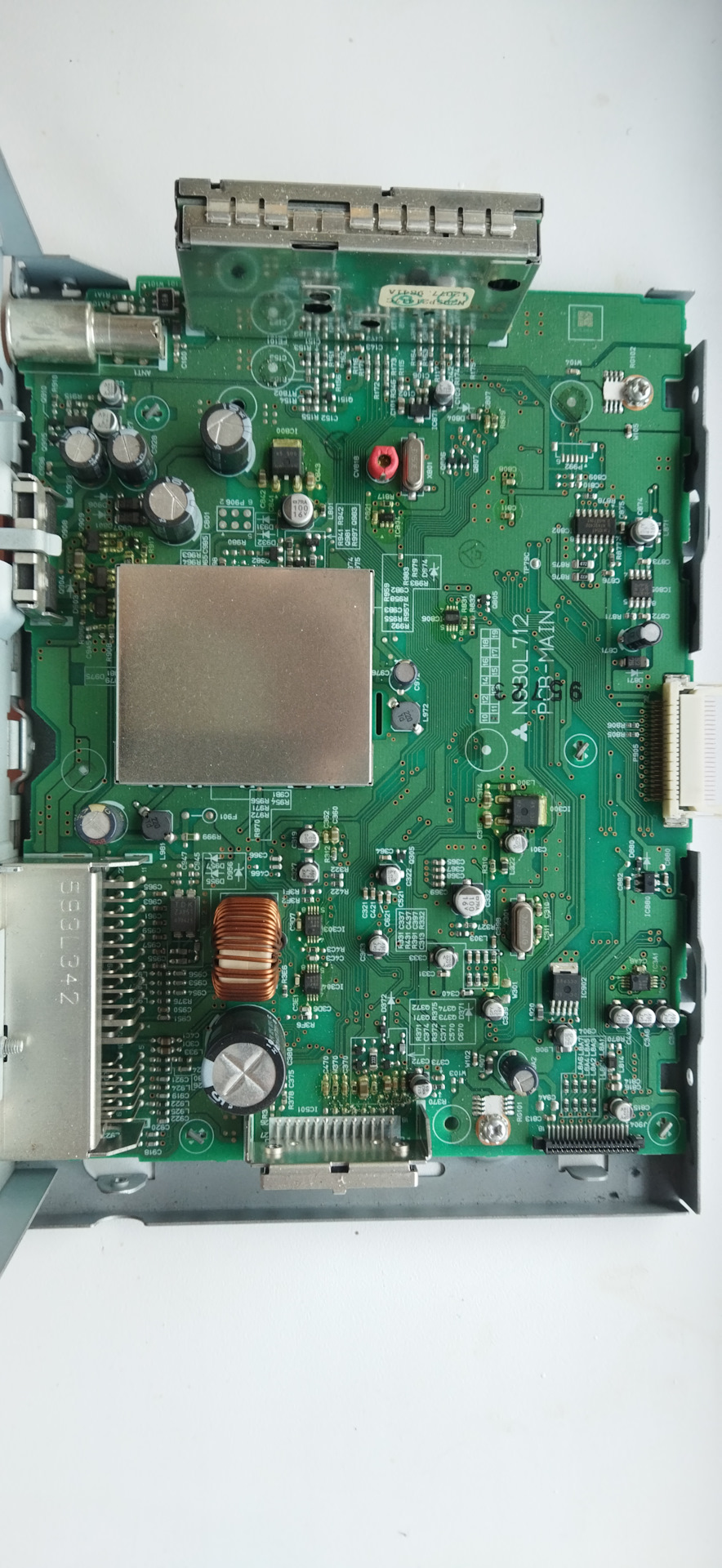

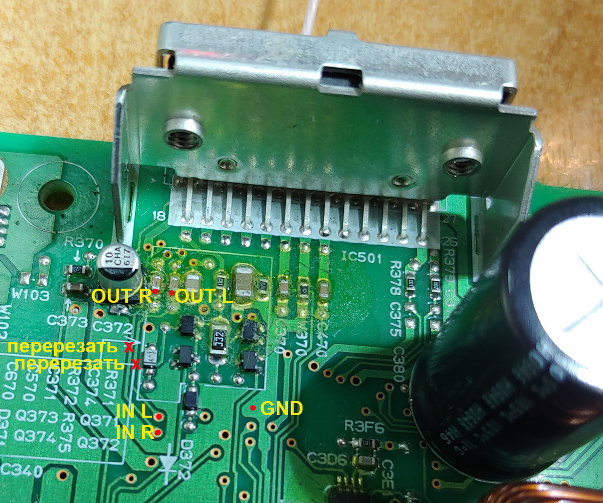

Итак, нужно полностью разобрать ГУ и найти место, куда впаять наш BT приемник. Это можно сделать, проследив звуковую цепь от тыловых выходов ГУ. Маркировка выходной микросхемы закрыта теплоотводом. Чтоб его не выпаивать, беру даташит от чипа на 27 выводов, например TDA7562 — распиновка совпадает. Впаиваюсь сюда:

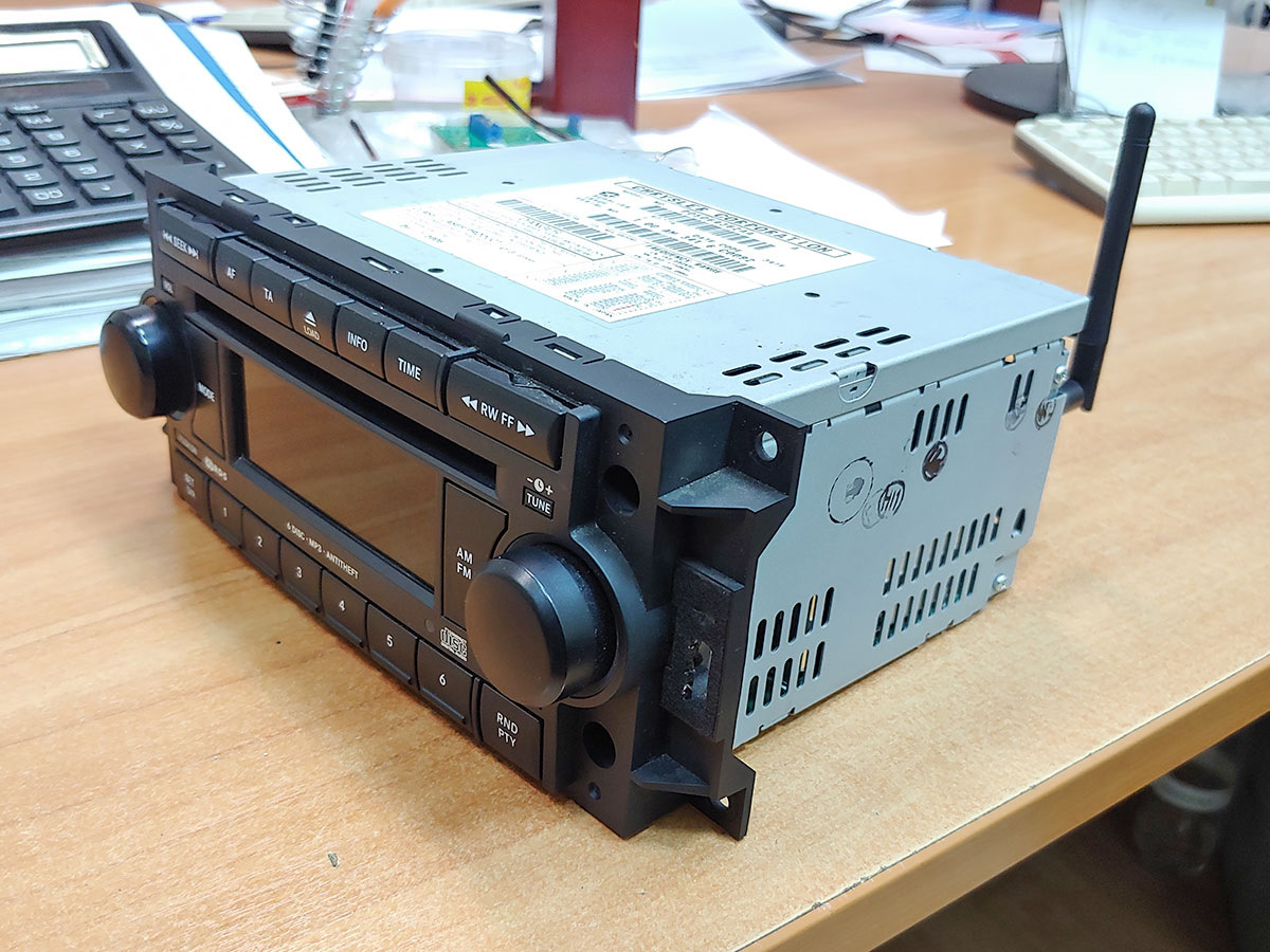

Питание на BT приемник беру с контакта 23 Radio On Out, чтобы при выключенном ГУ не устанавливалось соединение с телефоном. Плату креплю на зеркальный скотч. Это еще один косяк данной платы — имеющиеся отверстия не позволяют закрепиться винтами. На задней стенке ГУ размещаю Bluetooth антенну.
При включении магнитолы, телефон автоматически подключается к ней, и транслирует звук в высоком качестве. Наслаждаемся любимыми сервисами — Яндекс Музыка, Tidal, Deezer, YouTube, онлайн радио…

Приветствую! С товарищем припаялись по вашей схеме, но на выходе получилась такая штука : 1.звук идёт только на задние колонки; 2. В режиме CD и радио на FM звук с телефона параллелится с магнитолой; 3. Настройки магнитолы (громкость, баланс и т.д.) при блютус соединении не работают.
Есть предположение, что мы разорвали выход с предусилителя, а нужно разорвать вход.
Если наша теория верна, не смогли бы подсказать, где он на схеме?
Спасибо!
Кроме картинок, читайте текст.
В нем есть ответы на вопросы 1 и 3.
Да и 2 тоже.
Но в целом это все нет смысла обсуждать, если у вас не Бостон.
