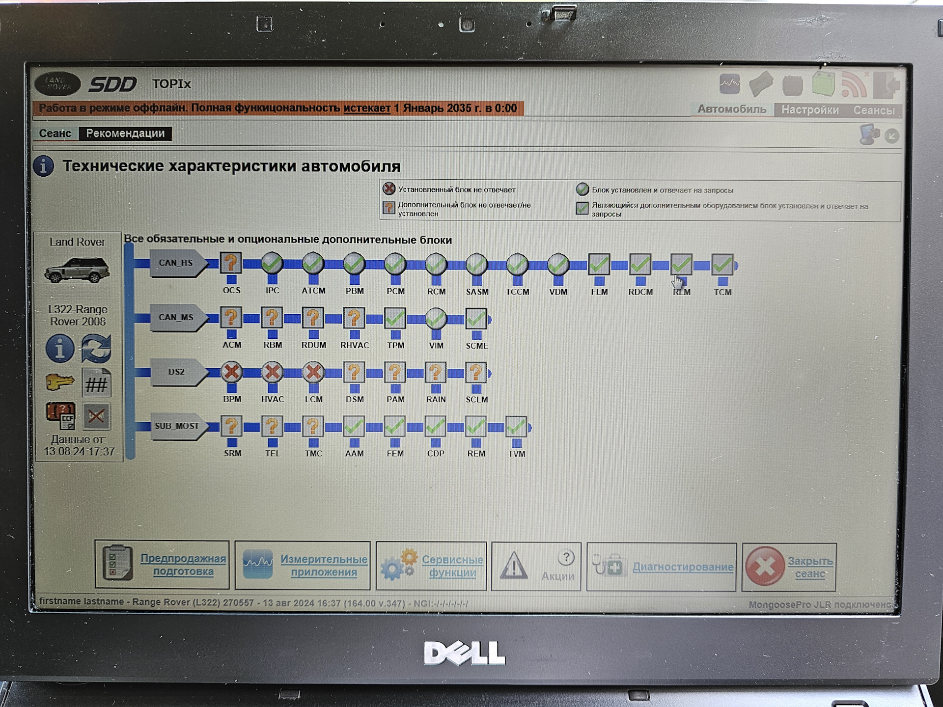

После запуска SDD в ОС Windows 8.1 получил ошибку:
SDD не поддерживается в этой операционной системе
Решение:
В файл app.properties из 2 папок C:\program files\jlr\ids\sdd и C:\program files\jlr\sdd\sdd добавить 2 строки:
sdd.windows8.enabled=true
sdd.ie11.enabled=true
Но это не помогло. Тогда я создал файл reg.reg с содержимым:
Windows Registry Editor Version 5.00
[HKEY_CURRENT_USER\Software\Microsoft\Windows NT\CurrentVersion\AppCompatFlags\Layers]
"C:\\Program Files\\JLR\\SDD\\SDD\\Sdd.exe"="WIN7RTM RUNASADMIN"
"C:\\Program Files\\JLR\\IDS\\SDD\\Sdd.exe"="WIN7RTM RUNASADMIN"
"C:\\Program Files\\JLR\\IDS\\Runtime\\SDDManagerController.exe"="WIN7RTM RUNASADMIN"
"C:\\Program Files\\JLR\\SDD\\Runtime\\SDDManagerController.exe"="WIN7RTM RUNASADMIN"
и запустил его и это помогло и ошибка пропала.

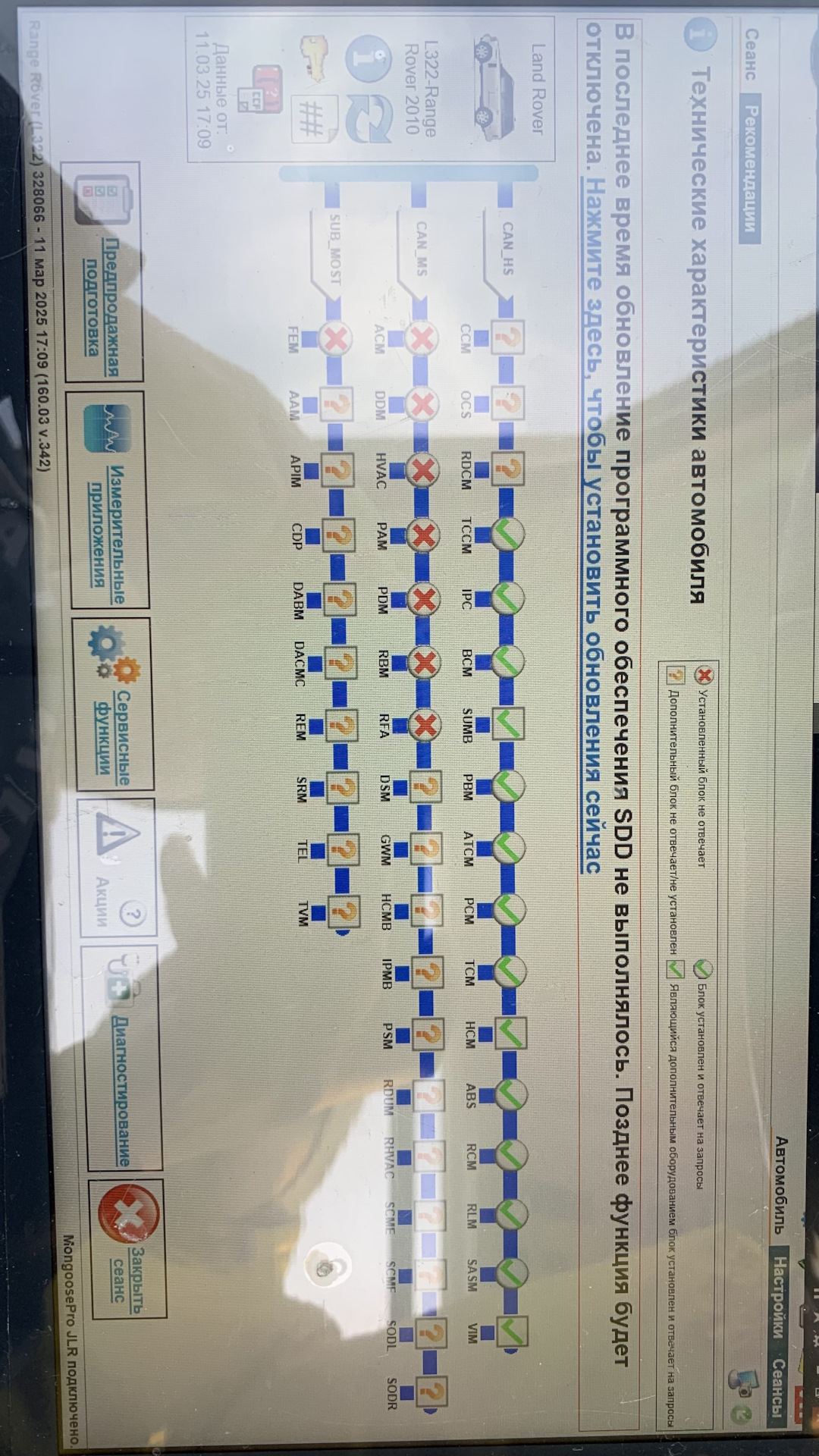

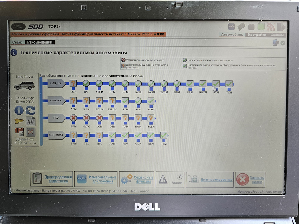

Активация программирования машины
Чтобы делать большинство действий в программе требуется инженерный доступ — это тот желтый ключик слева. Там нужно ввести инженерный код. Этот код можно получить на vehcom.com — только он ограничен одним сеансом в сутки вроде. Я не знал про этот сайт и Купил программу генератор кодов (калькулятор) SDD_keygen.exe индивидуально под мой VIN у холерика вроде покупал. Сгенерировал код в ней.
Далее зашёл в Сервисные функции. Программа считала блоки.
Слева нажал на желтый ключ и ввел код SDD_keygen.exe. После этого нижняя строка состояния где написано время, версия SDD и MongoosePro JLR подключено стала желтой.

Зашёл в «рекомендации» в установку фаркопа.
Пишет какую-то ошибку про BCM_A, а еще:
Не удалось получить компонент. Для полученных компонентов по прежнему не хватает файлов с прибора. Загрузка программного обеспечения для данных компонентов не будет выполнена если данные файлы отсутствуют.
Все говорят в комментариях что это программа качает из интернета нужное ПО для этого блока и если ошибка, то не может скачать. И действительно в настройках в проверке сети нет доступа к сайтам land rover’a. В взломанной версии видимо отрубают интернет. Хотя интернет на самом компе работает. Установил VPN — не помогло. И как я ниже опишу действительно программа хочет скачать файлы от вашей машины из интернета чтобы продолжить. Но сама программа имеет хорошую функцию : Если инета на компе нет, то можно скачать на другом — об этом чуть ниже.
Туда же вошёл в фаркоп и выскочило сообщение что нет интернета но можно скачать нужное ПО через другой комп с интернетом и VPN (вставить флешку на этом, SDD сам скинет на нее программу «Мастер управления программным обеспечением» и вставить эту флешку на компе с интернетом и VPN, программа скачала через интернет калибровочный файл «L322_2010_23» размером около 3мб в флешку по пути: SOFTWARE_MANAGEMENT/DownloadFromServer/L322_2010_23, потом ей еще понадобился калибровочный файл AH42-14C273-SB. Затем вставил обратно эту флешку в комп с SDD и программа “Мастер управления программным обеспечением» взяла тот файл и скопировала в SDD при этом удалив скачанный файл из флешки. Я на будущее эту процедуру повторил и сохранил в отдельном месте эти файлы L322_2010_23 и т.д. чтобы установить SDD и мою машину начать сразу диагностировать без интернета. Правда через год я решил проверить меняются ли скачанные ранее файлы и L322_2010_23 имеет такой же размер а например новые SWMPACK_FILE_LIST и SWMPACK_STATUS имеют немного другие размеры значит лендроверцы иногда что-то меняют в файлах прошивок и желательно качать актуальные. Почему интернет с VPN? Потому что лендровер не дает качать из РФ без VPN. О VPN ниже.
Там программа скачивает разные файлы в зависимости от того какой блок в машине настраивается, например при настройке блока «Настроить новые блоки — Модуль управления фарами» программа скачала файлы 9X23-14C084-AD и 9X23-14C087-AA, а при включении фаркопа в «Установите/снимите дополнительное оборудование — Тягово-сцепное устройство» скачала файлы AH42-14C273-SB и AH42-14C187-AB — видимо оно их добавило в саму программу SDD на моем компьютере потому что в итоге сказало что все загружено.
Дальше при прошивке любых других функций программа уже ничего не просила скачивать.

Приветствую, в данный шнурок видит линию DS2 ?
Если не забуду, то напишу когда буду в следующий раз подключаться.
Окай, ждемс
grey2grey
То же интересно про DS2
Программа вообще не показывает эту линию у меня. Может от модели авто зависит.
Thend
