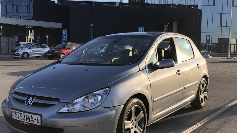

Всем привет. Может сталкивался кто-нибудь с таким кодом ошибки?(0801). Связана с аирбэгом. Что-то типо "airbag driver left fault trigger". Через launch читали. Может у кого было и кто как исправил проблему?

Так с сопротивлением и ездишь или решил проблему нормально ?
Ещё есть фишка с проводкой, в ремень безопасности вставляется, в стойке где ремень водительский прячется, там посмотри.
сигнал работает? похоже на шлейф.
Работает. Там всё чётко . Ошибку по боковой шторке решил и вылезло это чудо.
надо лексией читать. не могу найти коды по подушкам, возможно пропал файл
Ну так вот я вчера лаунчем прочитал и такое выдало. Может попробую сегодня через Peugeot Planet или Multi Diag
лаунч для пежо не годится. пежо планет это аналог лексии, ей и почитай
Прочитал лексией. Ошибка 'детонатор модуля подушки безопасности водителя уровня 1 — открытая цепь''.шлейф целый. Синяя фишка и коричневая в норме. Думаю проще будет сопротивление в синюю фишку и будет голова спокойна
Это не правильно. Безопасность должна работать штатно!
Прозванивай проводку, ищи причину
Синяя и коричневая фишка идут на подушку. Если одна будет с сопротивлением, это не означает что другая не даст ей хоть как-то сработать. Ну по крайней мере мне так объяснили
А подушку поменять ?
