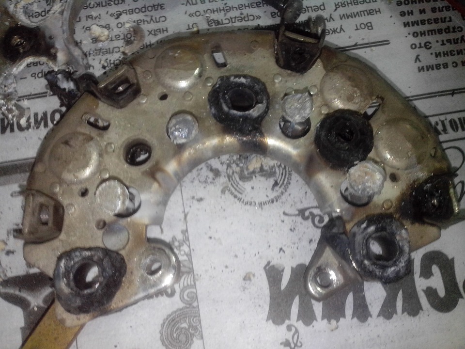

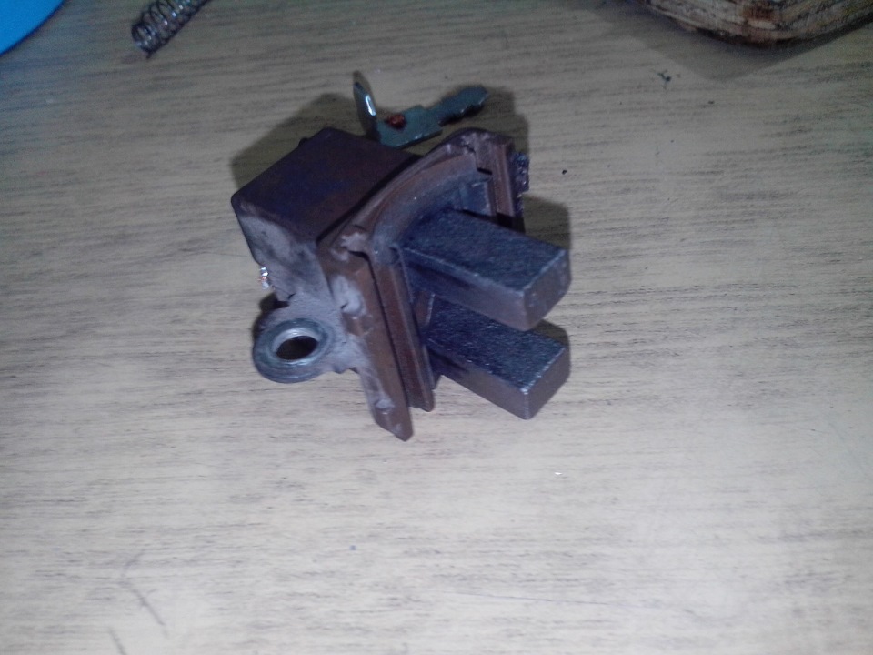

В общем из-за дохлого АКБ генератору было тяжеловато. И в один прекрасный день он не выдержал и погорел. Диодный мост выгорел напрочь. Был куплен новый, заменен. Попутно были поменяны щетки — переточил и впаял от ваз 2109. Они мягче, проходят не так долго, зато дешево и кольца контактные целы будут.Изолятор пришлось изготовить новый. Подошла соска от детской куклы))) Благо не пришлось разбирать сам генератор. Обмотки целые, якорь тоже. После установки бортовик показал 14,9 В. Максимальное напряжение по книжке. Думал реле-регулятор поменять, но так и не добрался.

Диодный мост Китай?
сейчас все Китай. неплохо сделан
Здравствуйте.Как поживает диодный мост ?
работает. что ему будет
