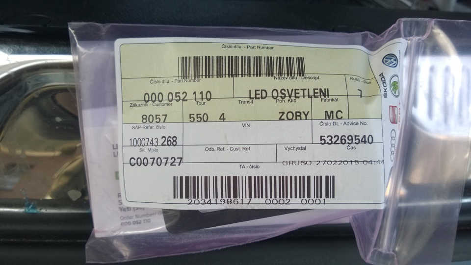

Кто-то на драйве писал (возможно, Петр), что можно в суперб воткнуть оригинальную led-подсветку номера от Рапида.

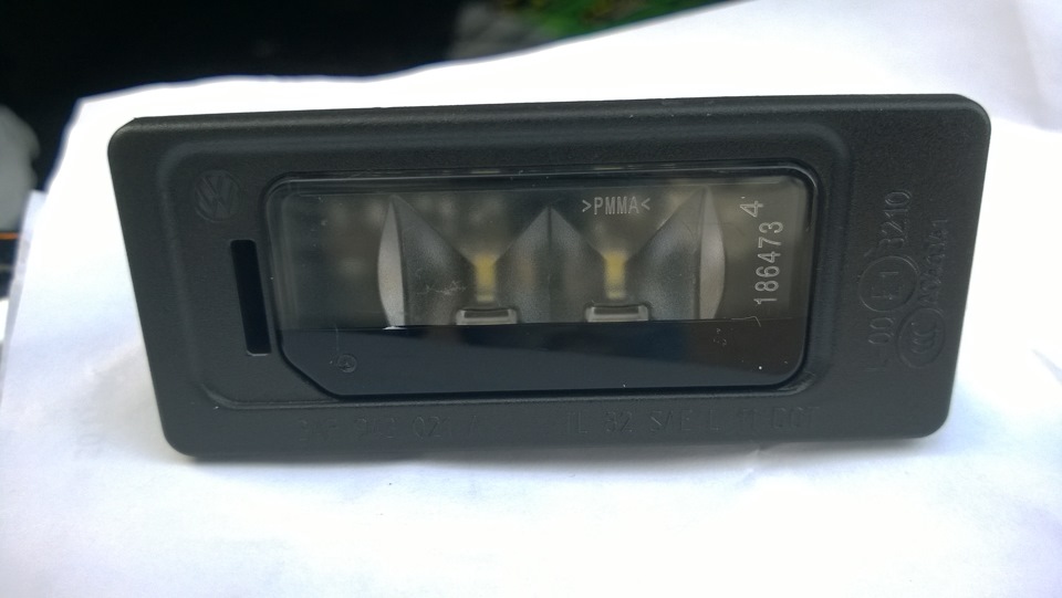

Подсветка была заказана. Стоит достаточно бюджетно.
По размерам и разъемам все идентично.

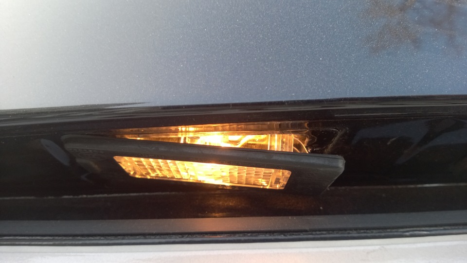

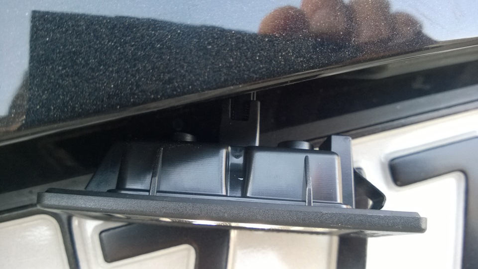

Плафон поддевается справой стороны.
Вынимаем штекер, вставляем диодный плафон (не упустите провод в глубины крышки багажника)

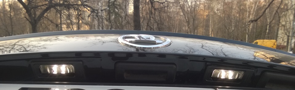

На выходе имеем
Ошибка, конечно, вылезла.
Как её устранить я нашел у Nikolay-Mishin — Здесь с картинками
9 блок — кодирование — длинное кодирование — 17 байт — 7 бит (ставим галочку)
9 блок — кодирование — длинное кодирование — 23 байт — 6 бит (убираем галочку)

а номер детали для заказа не подскажеш?
Номер 000052110
В экзисте не бьется, только в автодоке. Ну и все дилеры про него знаю. Я на АСЦ на Таганке заказывал.
