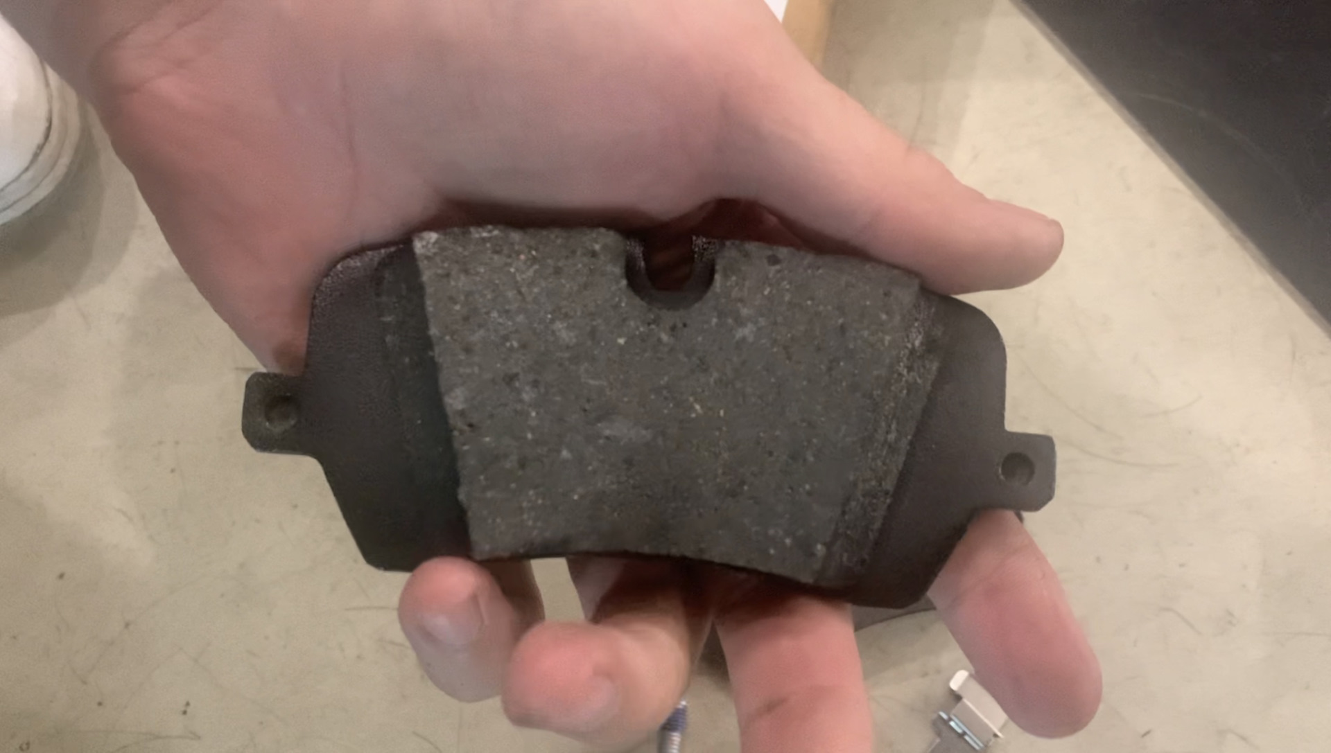

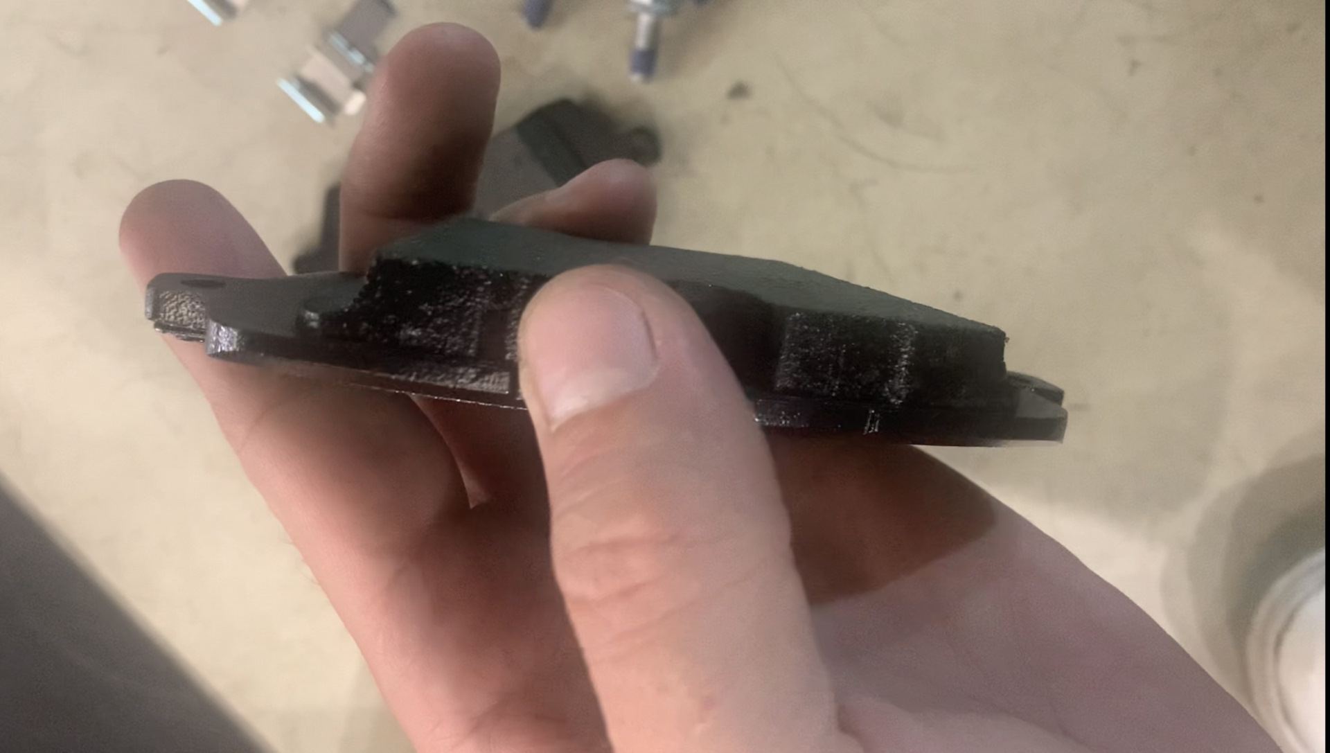

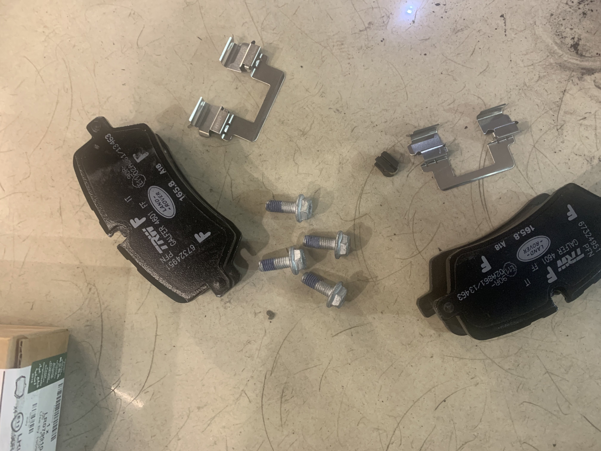

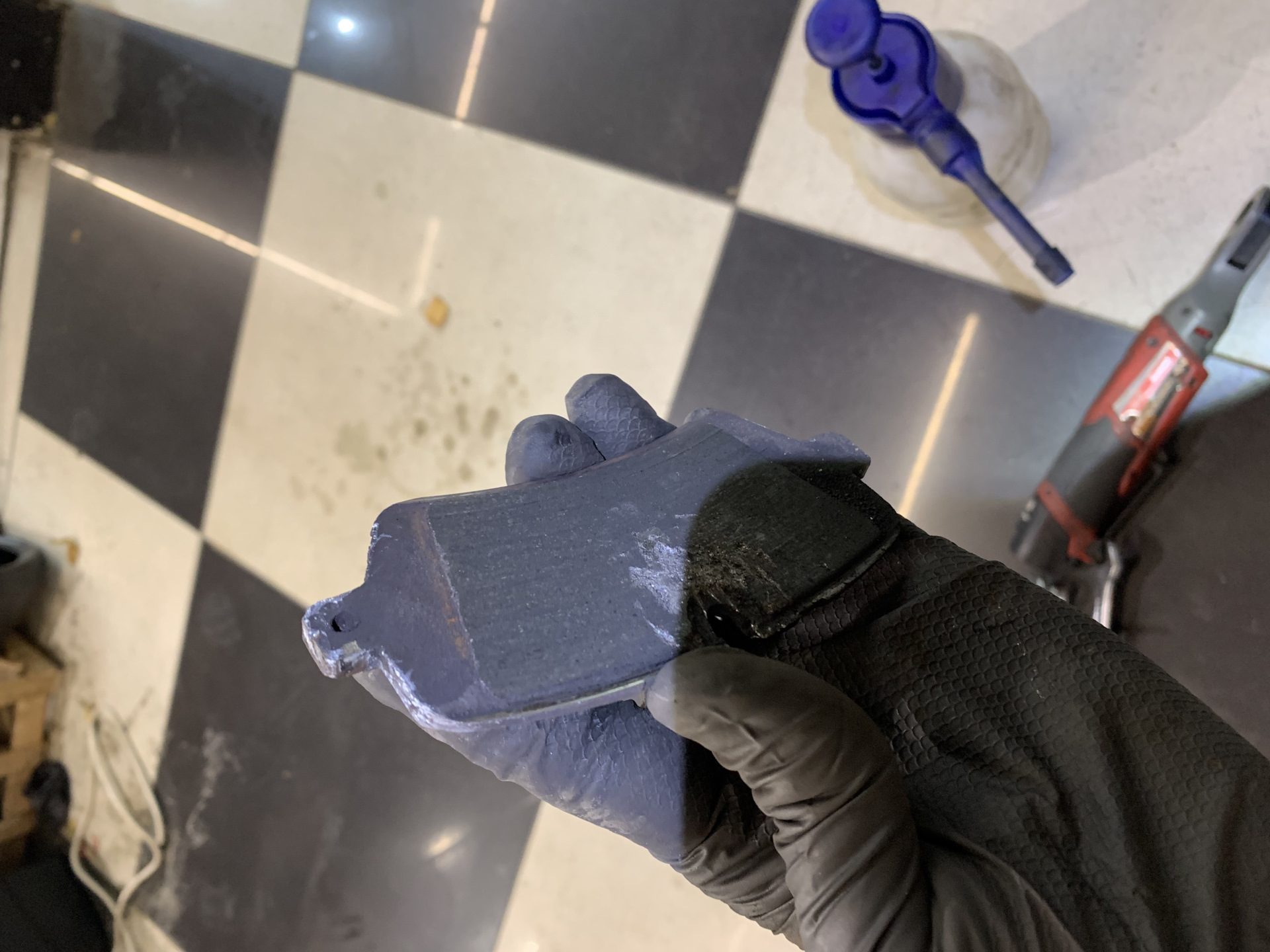

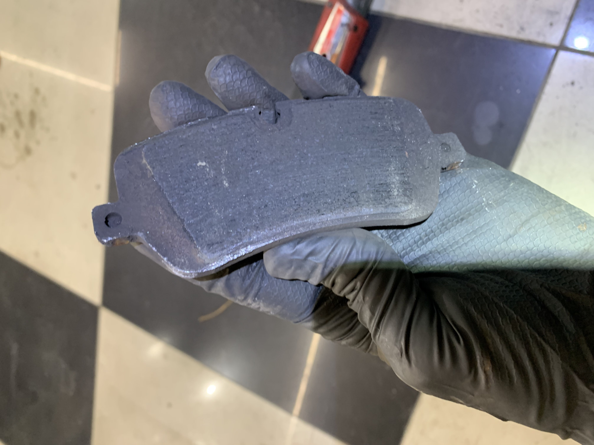

Зима уже близко и я решил пора менять резину. Как только я снял заднее колесо сразу стало понятно, что колодкам хана.

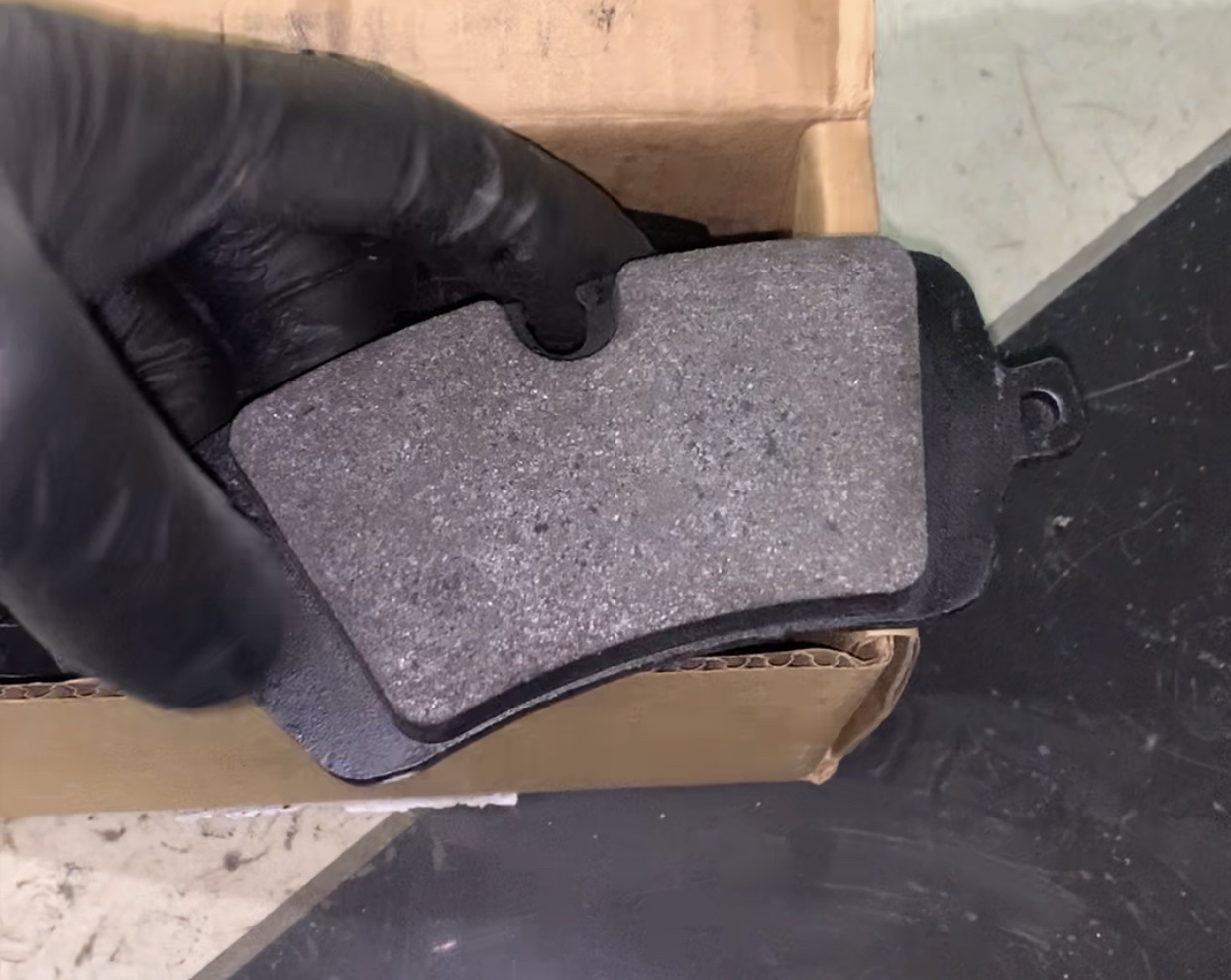

Задние колодки Textar 2572001, такие же как установлены сейчас, заказаны практически месяц назад, но не успели прийти пока.

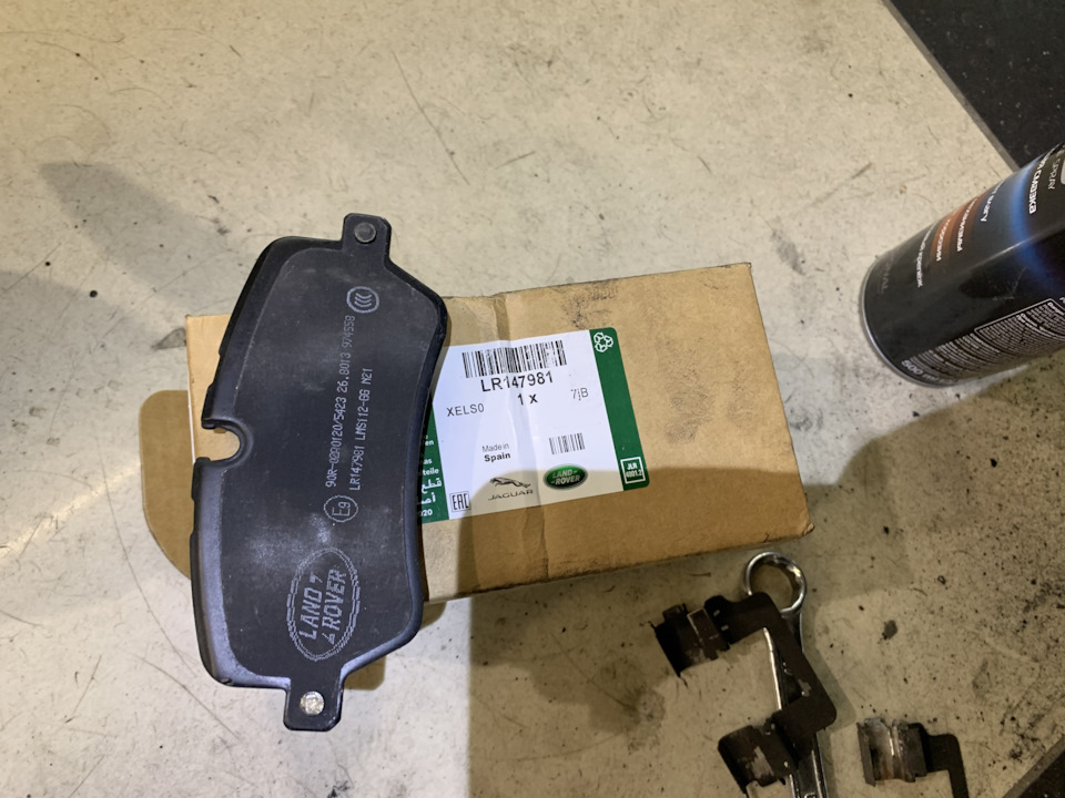

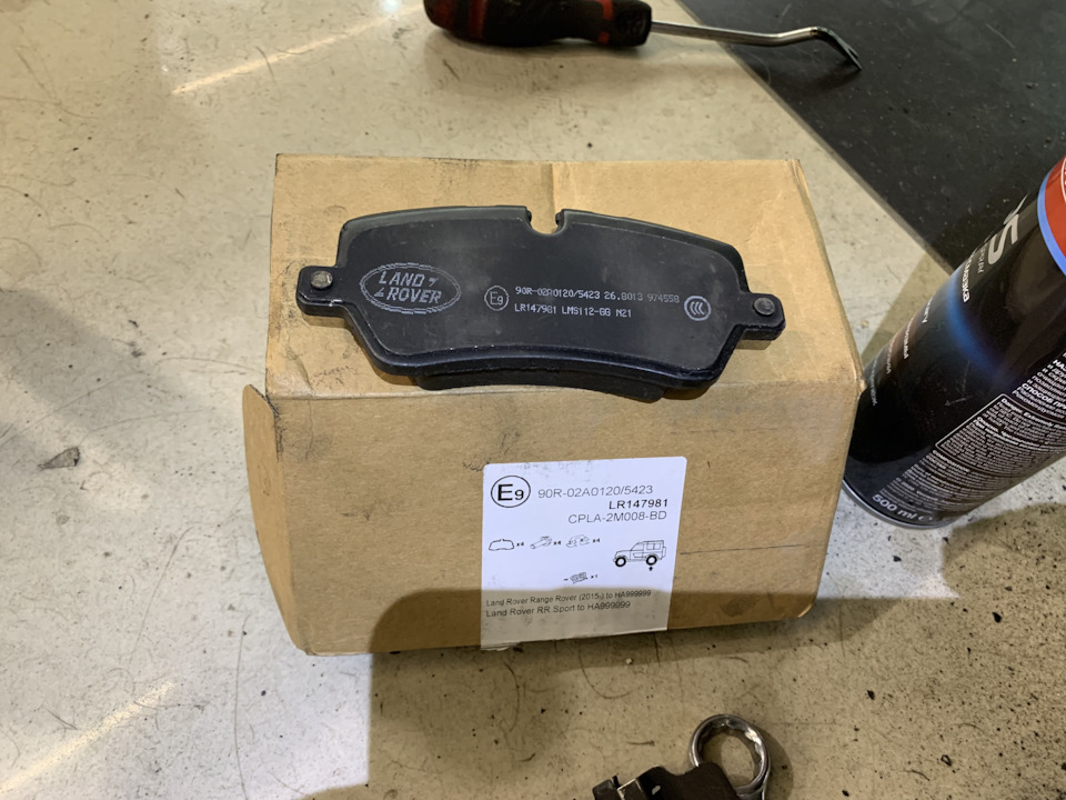

В наличии лежал комплект оригинальных колодок для Range Rover LR147981 и я решил поставить его.
Данные колодки по каталогу идут на Range Rover и Range Rover Sport с винами до HA999999 Это все машины до 17 модельного года.
С 18 года производитель заменил их на номер lr079910 которые отличаются меньшей площадью за счет скосов по краям и больше ценой)
В России у дилера первый номер официально не продаётся, хотя в оригинальном каталоге лр lr147981 не заменяется lr079910. Так что все туманно.

Случайно наткнулся на этот пост, все немного наоборот, сначала ставили LR079910, потом заменили на LR147981 после 18 года.
