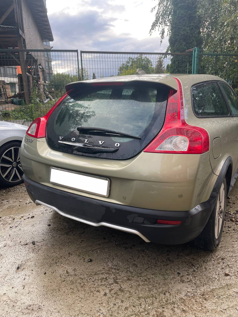

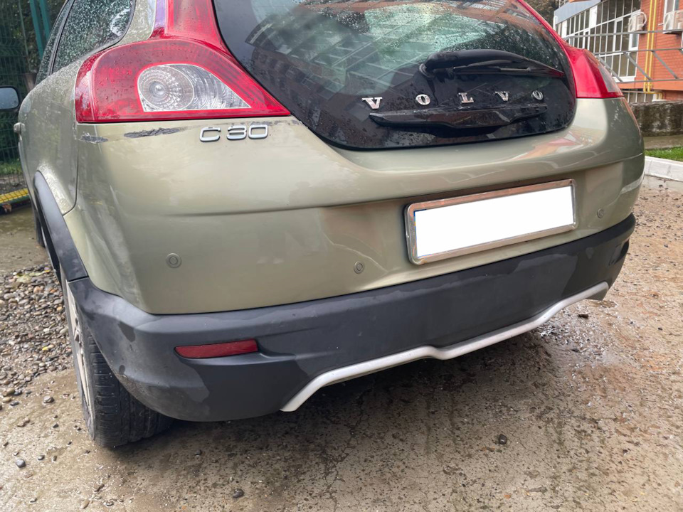

Нужно еще сказать что парктроники не просто черные, а глянцевые (бампер же у нас gekko green а накладка ниже просто серо-черный структурный пластик). Очень много вечеров заняла эта борьба вариантов, были просмотрены многие странички на D2 и в целом было принято решение красить парктроник в родной цвет и ставить в штатные, смотрится приятнее (добивкой была крутая фотка задницы С30 с записи Dima-Pavlov, картинку тырить не буду — просмотрите журнал, покайфуйте с дисков))

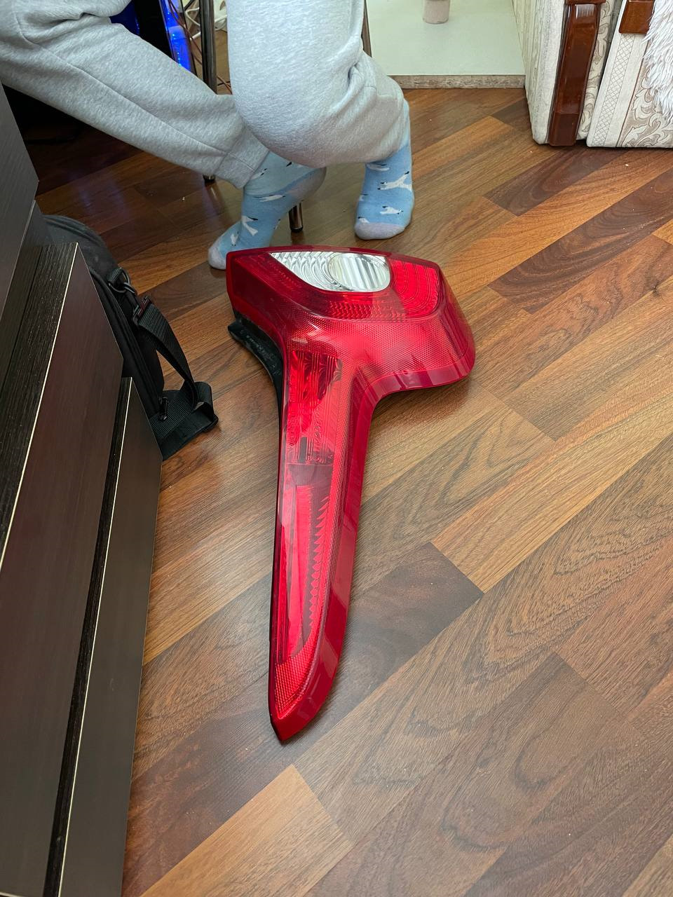

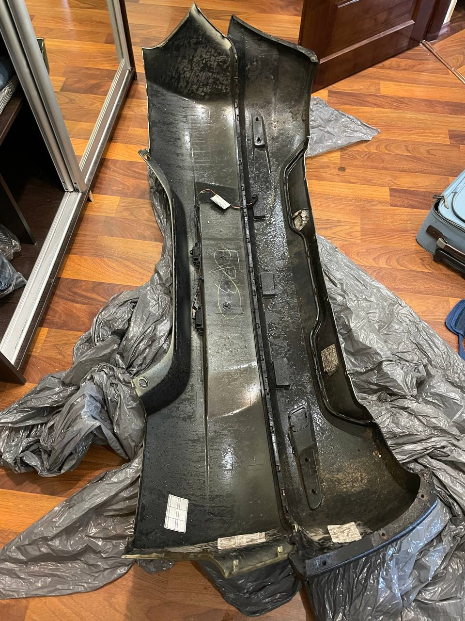

Был заказан балон краски по коду "volvo 488" и лак, ну а дальше дело за малым, пользуясь методичкой Прекрасного человека на Субаре (спасибо swmidas) они были покрашены и через день установлены. Бампер снимается буквально за пару секунд, очень подробная запись есть Вот здесь (спасибо Hikit0s). Подключение через левый фонарь, проводку в салон прокинул через заложенные инженерами туннели (2шт с резиновым уплотнителем) в целом все просто и не геморно.

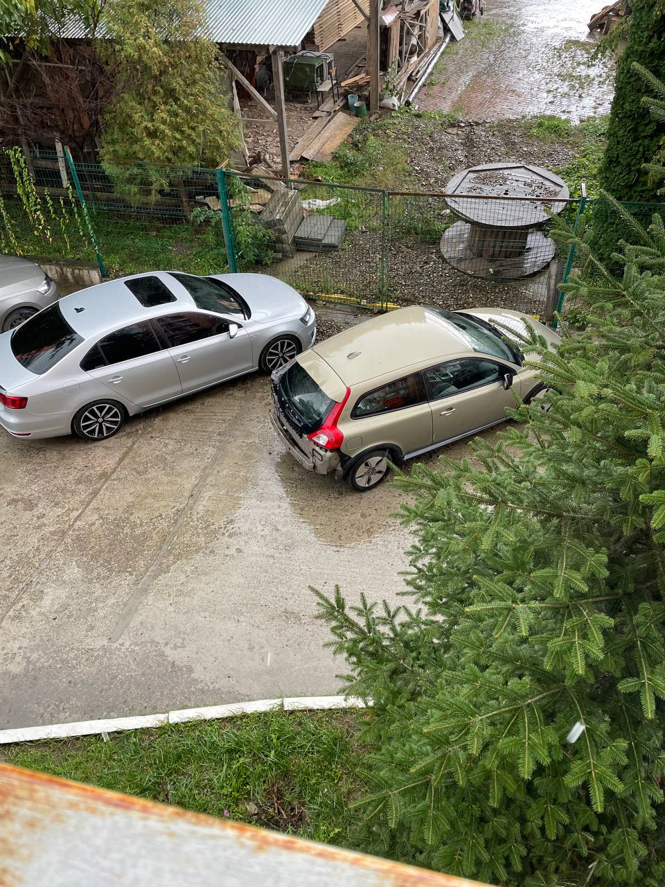

Конечно все описано кратко, но по факту как только были сняты фонарь (что-то с ним будет) и бампер — пошел сначала ливень, а потом и град…

Привет! Тоже предстоит запил парктроников в рестайловый бампер. Как фиксировал парктроники с внутренней стороны? Я себе заказал фиксаторы парктрорика под разметку)
Там самые обычные датчики, со шляпой снаружи (в отличии от оригинала) и изнутри 3 лепестка, которые как распорки работают. Но по факту — даже вставлялись с большим трудом в бампер, то есть держались бы и без распорок как мне кажется.
