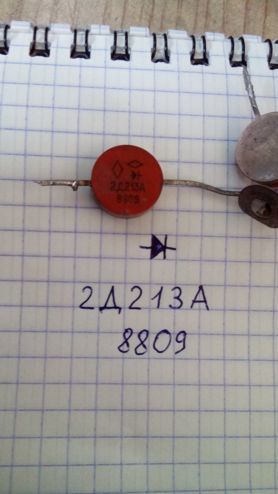

Добрый день всем! Решил поделиться полезной на мой взгляд доработкой штатных стоп-сигналов в ниве (в принципе так можно замутить в любой машине).
Смысл переделки такой: при нажатии тормоза, включаются не только штатные стоп-сигналы, но и те секции, где находятся ПТФ., т. е. светит большая площадь заднего фонаря — лучше видно. Для этого просто воткнул между красным (стоп-сигнал) и оранжевым (ПТФ) проводом диод по такой схеме:
При включении ПТФ с кнопки — все работает в штатном режиме.

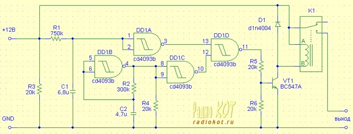

Затем для привлечения взгляда едущих сзади (а то один чуть не догнал — не увидел стопсигнала горящего, видимо) решил сделать моргающий стоп-сигнал. Типа как на дорогих иномарках))) Только там при экстренном торможении срабатывает, а у меня всегда). Принцип такой: при нажатии на тормоз, светятся штатные стоп-сигналы и мигают 5 (или 6 не помню) раз секции ПТФ, потом тоже светятся постоянно, пока не нажмешь на тормоз заново.
Делал по этой схеме:
"Играя" двумя резисторами подобрал оптимальное количество морганий и их частоту.
Вот какая платка получилась:
Вставил ее в разрыв между диодом и оранжевым проводом, идущем на ПТФ
И вот что получилось))
