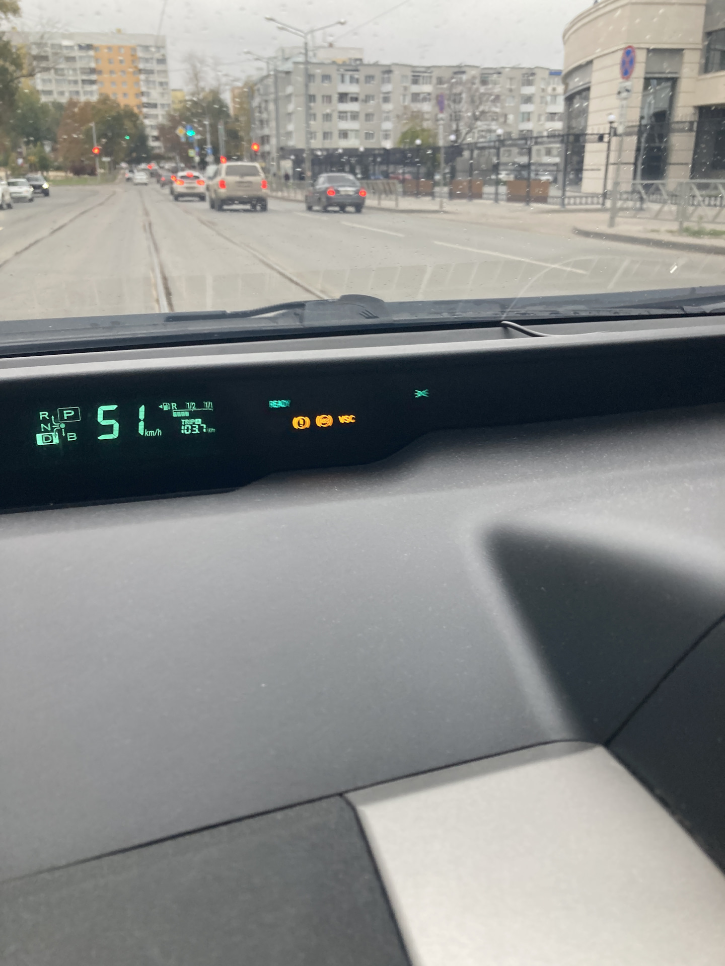

Сегодня на кочке при торможении загорелись лампочки с фото.
Через минуту погасли.
В следующую поездку (вечером) уже просто без торможения загорелись на неровности, погасли через 2 минуты
При торможении в 90 % случаев сначала идёт лёгкий пинок в педаль (как отказ тормозить), а потом педаль прожимается без особых усилий — торможение адекватное.

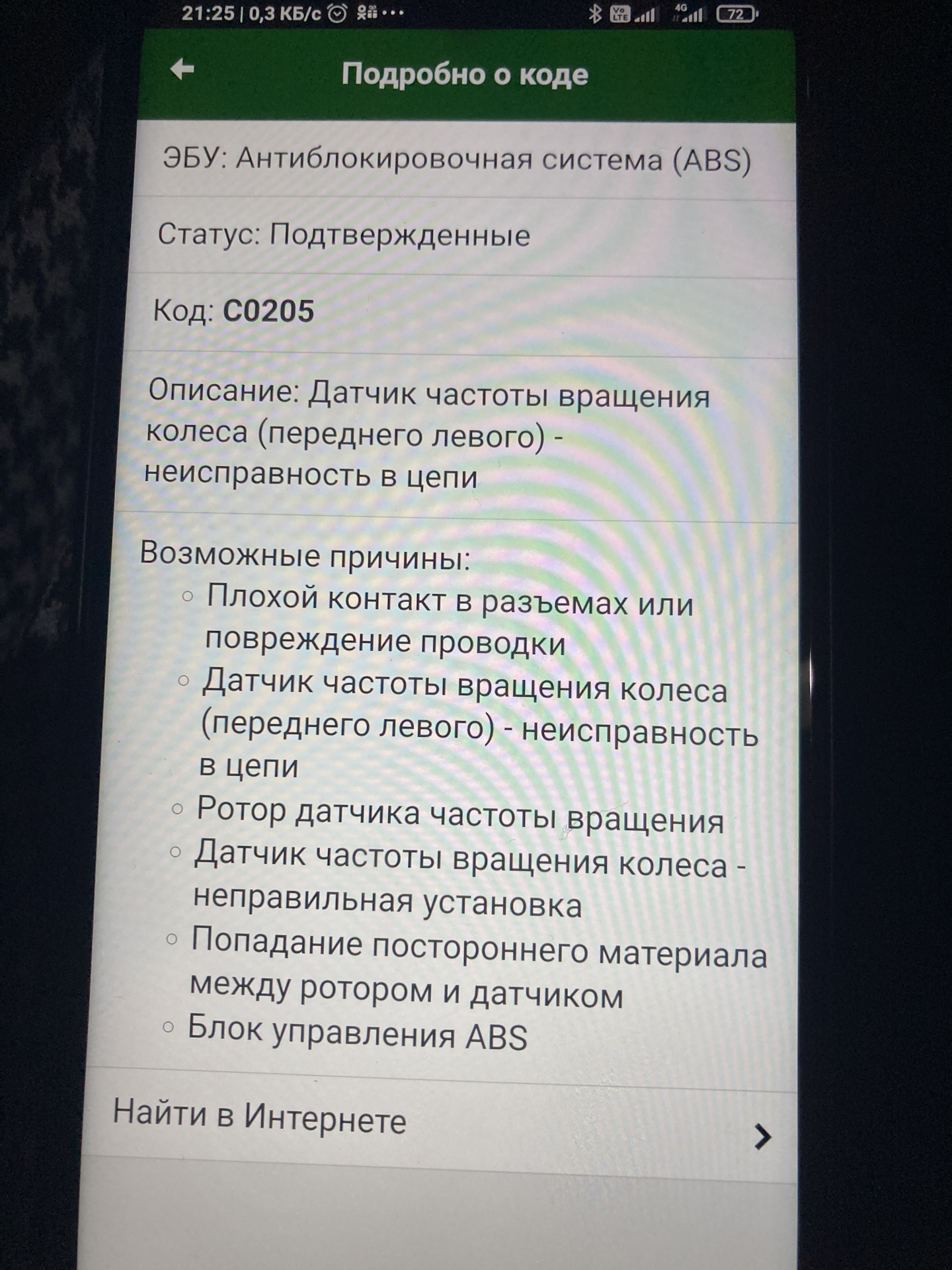

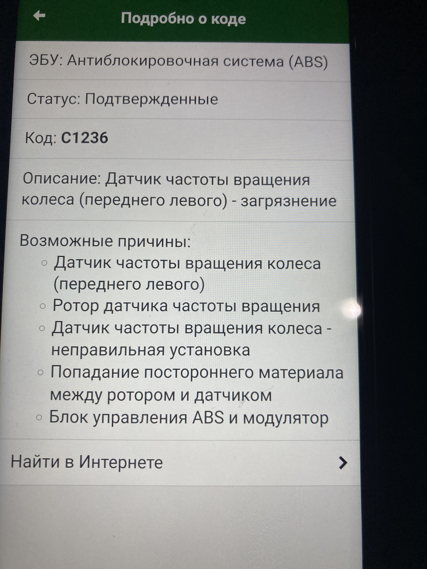

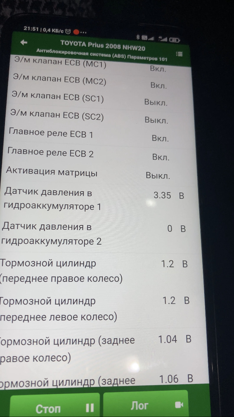

Вернёмся в начало. Общими усилиями получилось считать ошибки.
Фото полученной информации ниже.

Датчик абс или кольцо АБС на гранате
Если замыкания проводов не получается, то менять провод АБС)))
С0205 хана переднему левому датчику. Скорее всего кончился провод. Месяц назад похожее было . Аналог взял за 1300р
скрепка в помощь
Что ей замыкать? :)

судя по ошибкам и поведению сдох левый передний датчик АБС
