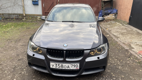

Ездил по делам и решил что то навалить газку нажал в кик даун и полетел вошел в азарт прям и тут началось опять чек все дела начали подтраивать, трястись. Ну я долго не думаю на обочину быстрый ремонт бмвешника заглушил минутку подождал все зажило запустил поехали обратно и больше такого не повторялось. По приезду домой дайка гляну что же там ей не понравилось опять, пропуск зажигания в 3 цилиндре и еще одна но о ней дальше, хах ну этим нас не напугать сразу подумал что это катушка зажигания потому что я менял в 3и4. Переставил 3со2 и посмотрю, что будет дальше. Вторая же ошибка даже не знал о такой и что это такое это 2AAB. Оказывается это ошибка говорит о неисправной большой ДИСЕ. Так почитав немного и выдвинул итог она умирает и вопрос что же делать заказать новую аналог цена 10000₽ ? Или заказать Рем комплект для Дисы цена 6000₽? Либо заказать с авито перебранную с металлическим штоком цена 5000₽
