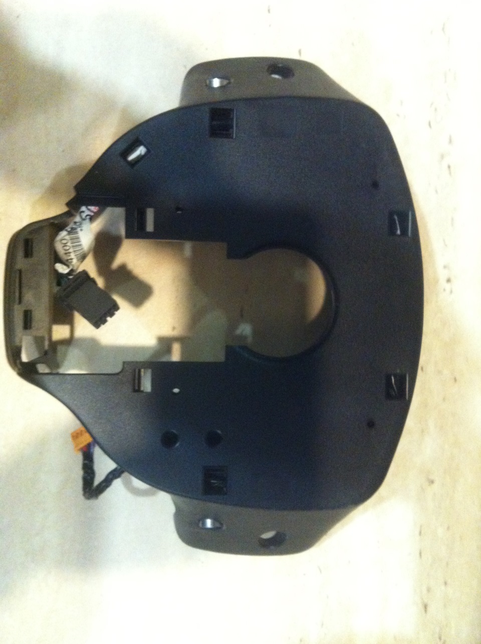

Сначала решил поставить кнопки в руль. Shyrik так же продал мне кожух от руля аутлендера, но как оказалось он совсем не подошел. Пришлось переделывать штатный.

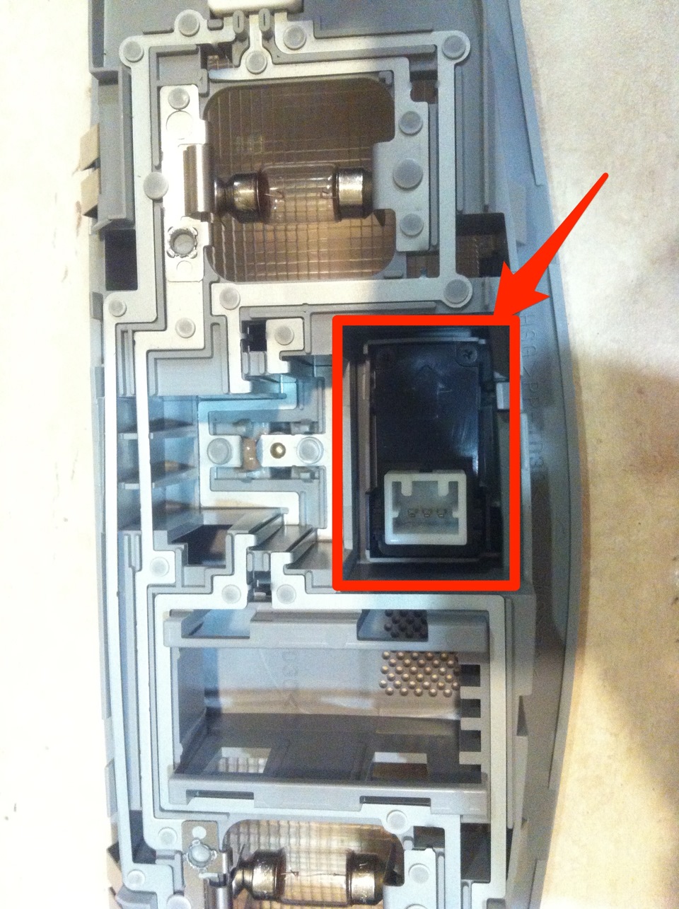

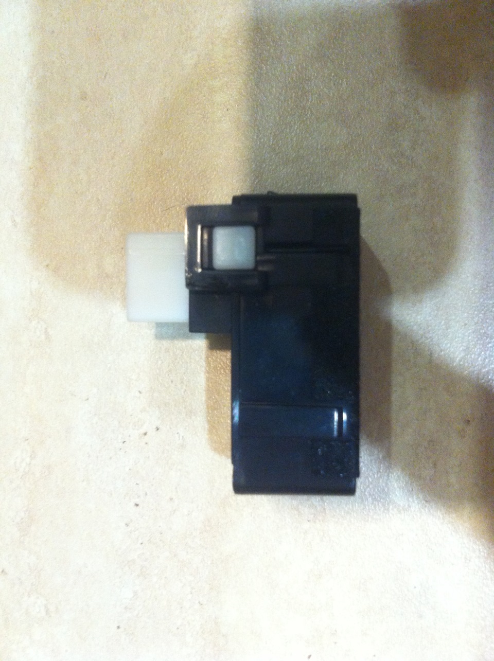

Начнем с простого: установим микрофон в штатное место.
На автомобилях 2008г обычно есть проводка под микрофон. Она находится за плафоном. Аккуратно сдергиваем плафон (только руками!) вниз, ставим микрофон в штатное место.
вставляем клипсу в микрофон и ставим плафон на место.

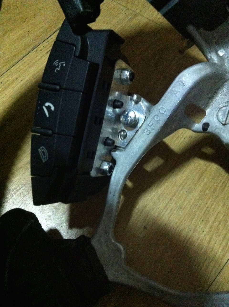

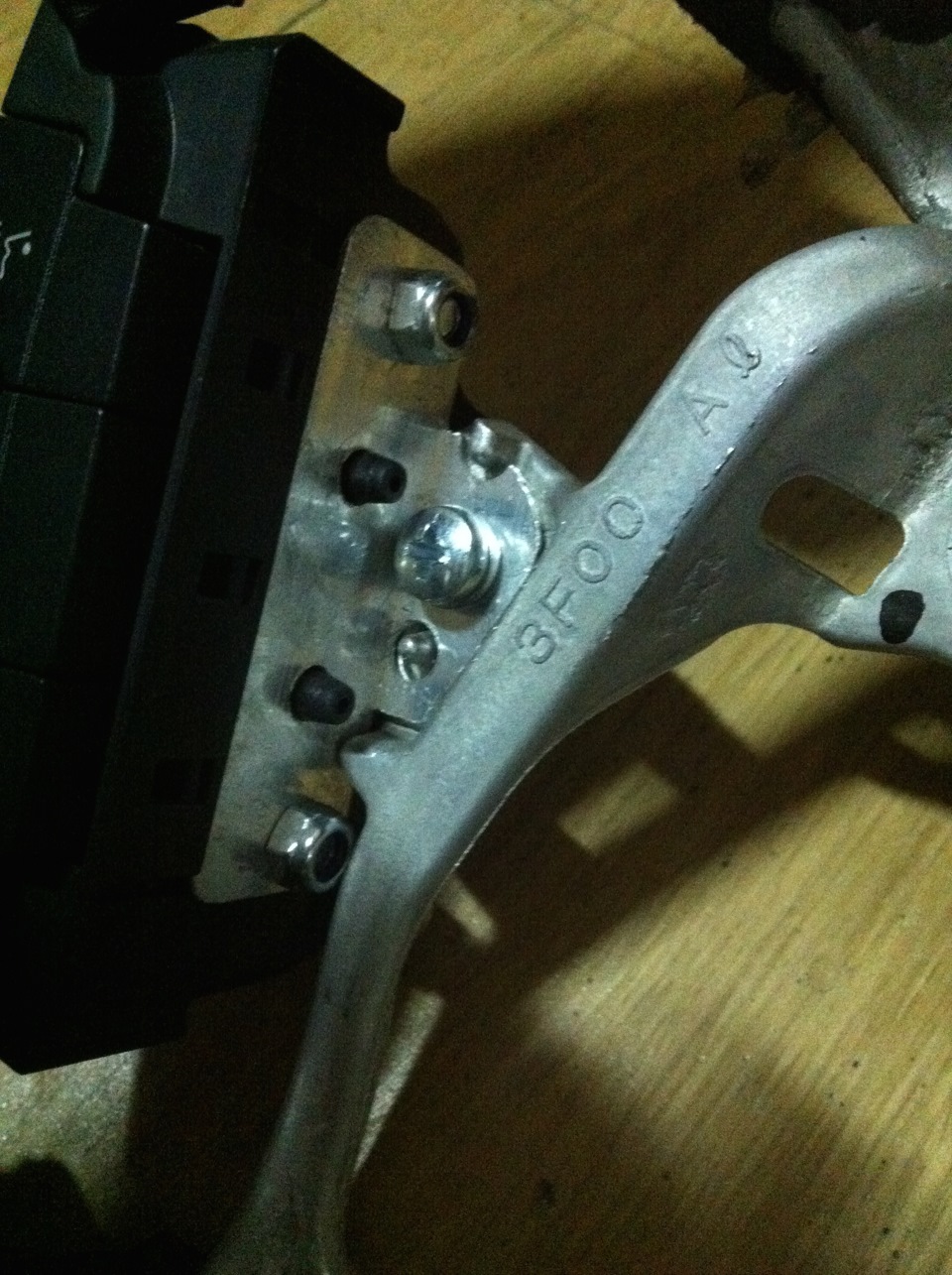

Приступаем к установке кнопок в руль. Кнопки мне достались с креплением от Аутлендера. Оно нам не подходит как и кожух. Будем переделывать.

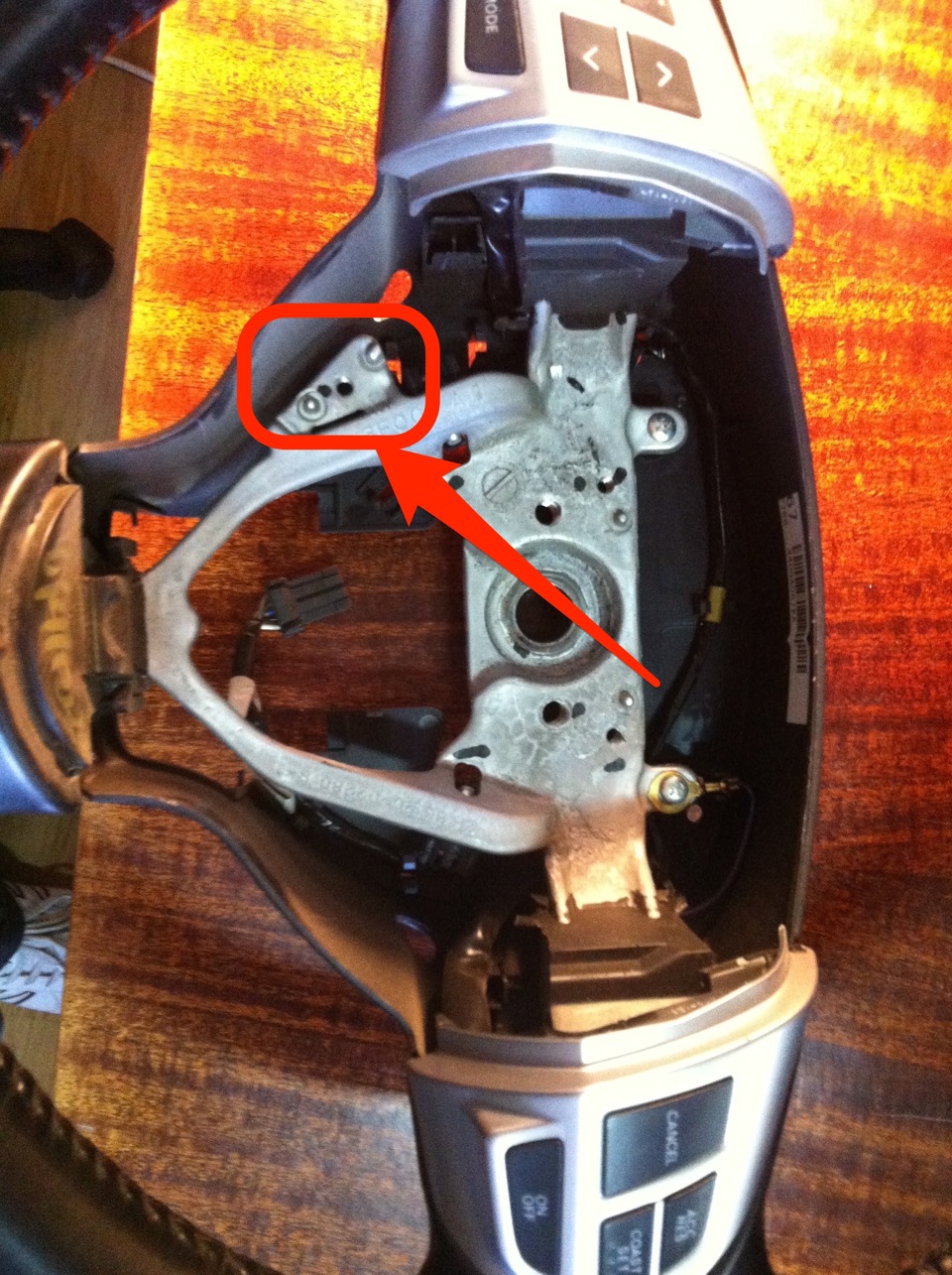

Снимаем руль. Как это сделать отлично расписано здесь. Видим то место, куда нужно закрепить кнопки. Приступаем к изготовлению крепления.

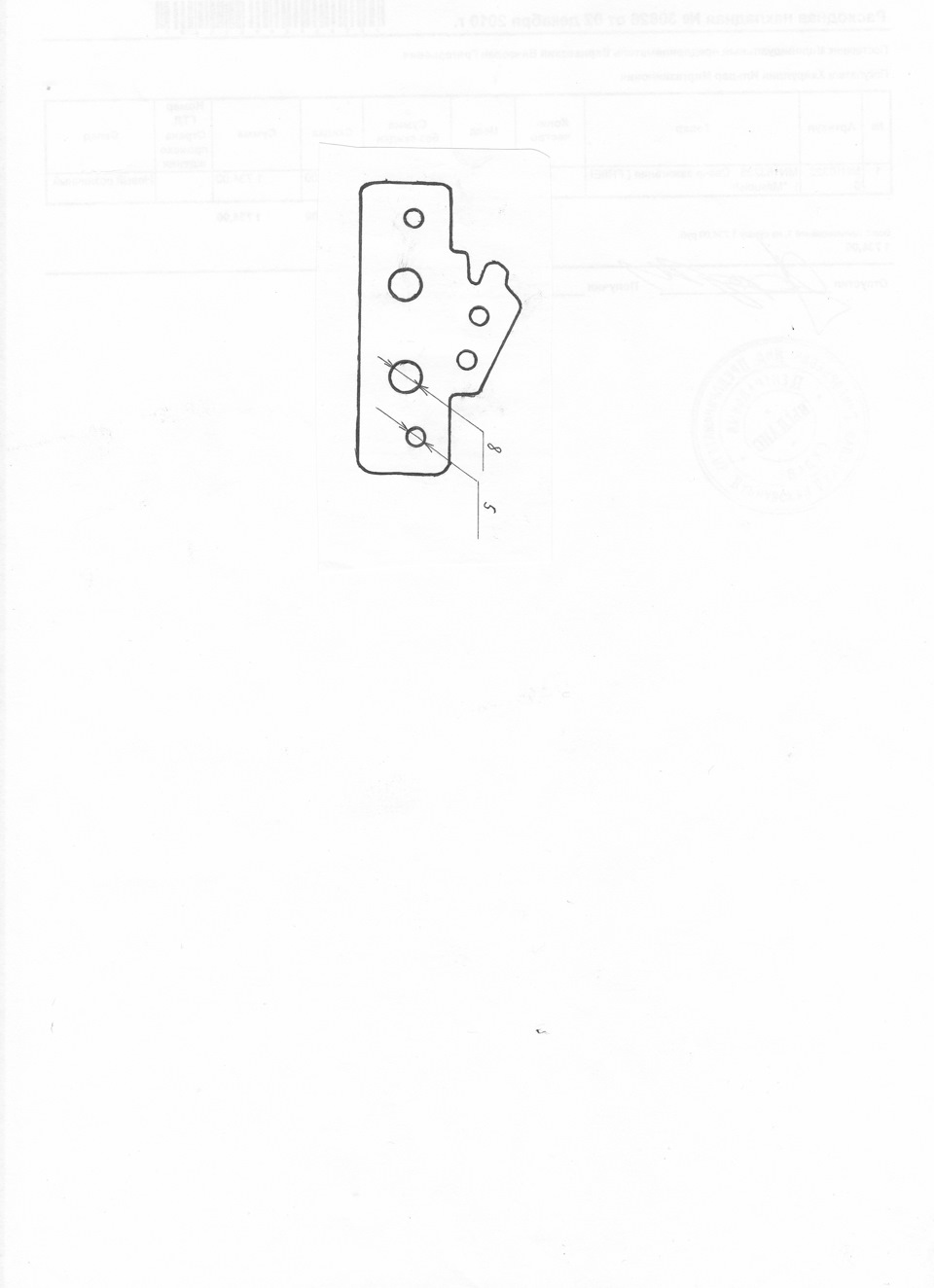

Берем алюминиевый уголок в Леруа (25х25) 3 болта 5x10, 3 шайбы и гайки под них. И аккуратно с помощью болгарки и напильника вырезаем крепление по шаблону для кнопок. В итоге кнопки становятся в руль идеально.

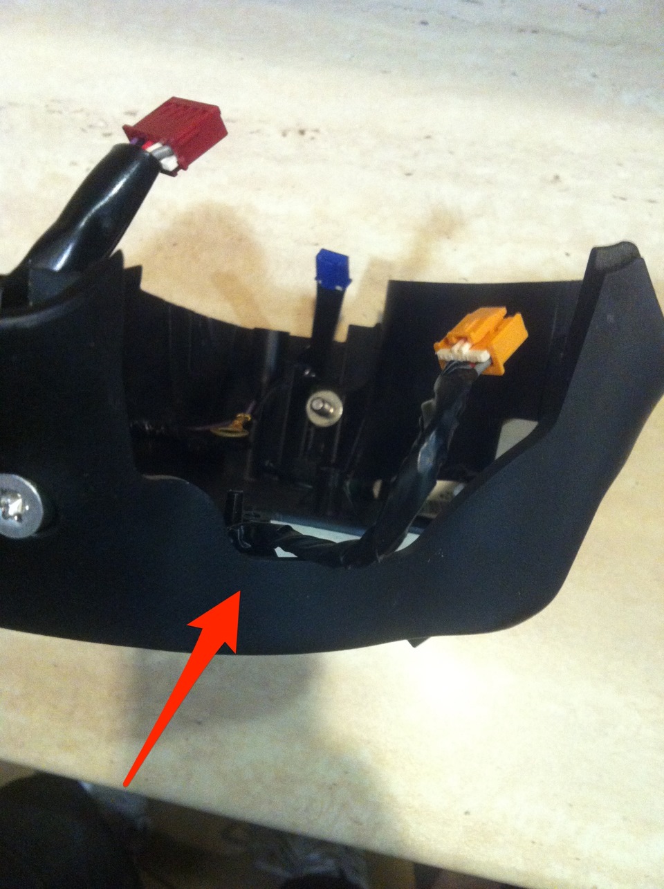

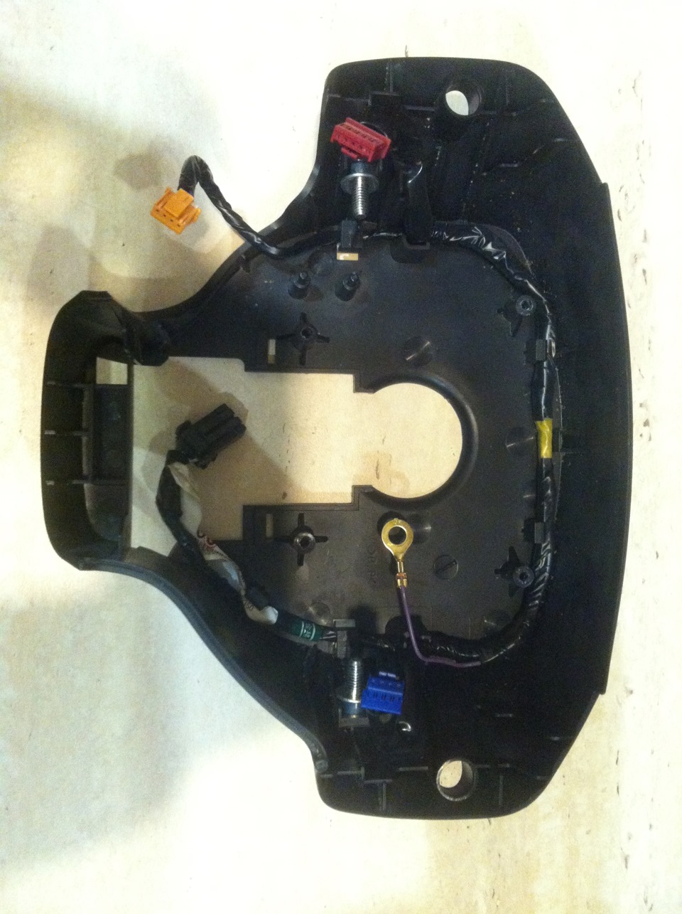

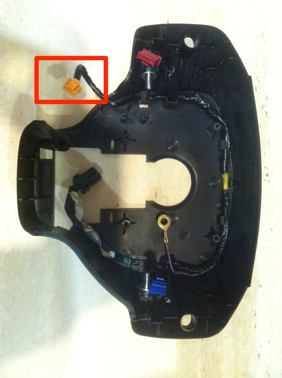

Устанавливам в кожух провод 4400A460 и медленно вырезаем канцелярским ножом паз для кнопок как на кожухе от Аутлендера.
После того как все будет готово, собираем руль в обратном порядке и устанавливаем на автомобиль. Включаем зажигание — кнопки светятся. Ура!

У тебя уже был установлен разъём под микрофон? А то я сегодня разобрал свой плафон, чтобы установить микрофон, а оказалось, что в моей машине разъёма нет.
Если чего нибудь знаешь об этом, то отпиши в лс пожалуйста
у меня был, если нет — доустановить

длина ширина кронштейна не указана на шаблоне. Или там реальные размеры?
это оригинал, делал по нему

Ну, вот хоть один вменяемый отчет на тему. Особый респект за крепление кнопок! Вот тока проводки у себя под микрофон не нашел может так быть? Остальная вся есть, вот под блок БТ есть. Мож завалилась куда?
Спасибо! если проводки нет, то увы. Но ничего страшного, так как в новых блоках блютус, начиная с 026 провод на микрофон желательно тянуть с самого блока.
а сам микрофон он с фишкой уже продается. Ну, я имею в виду, провода дотянул и заизолировал?
да, все верно!
