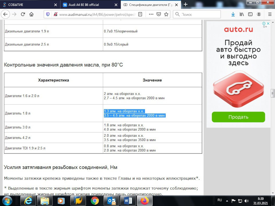

Всем привет и это моя первая запись на драйве, в дальнейшем буду заполнять бортжурнал, но сейчас о главной проблеме. После покупки машины через 3 недели, столкнулся с такой проблемой, как низкое давление масла, на приборной панели, не долго думаю было принято решение капиталить мотор, тк 450т пробега бесследно не проходят. Два месяца ожидай, разборки и сборки, завели, все отлично работает, проехавшись порядка 10 км загорелась эта лампа Аладина. Пишу ребятам из сервиса, говорят приезжай будем мерить давление. На горячую на хх давление 1-1.2 на 2к оборотов давление составляет порядка 4-4.5. Вкладыши соответственно новые, маслонасос вроде как исправен, маслоприемная сетка чистая, тк чистилась сразу после покупки авто. И даже датчик новый, но ошибка все равно горит, есть небольшие сомнения по датчику и было принято решение, снять рабочий датчик с такой же машины и поставить на мою, покататься посмотреть. Если вдруг проблема все таки не в датчике, то куда смотреть дальше ? Заранее спасибо

Смотри в самом посте написано, что механически манометром меряли давления масла. Оно составило 1-1.2 бар на ХХ. Заводской датчик а именно 06A919081J расчитан на 1.2-1.6, тоесть если давление ниже порога, выскавивает на табло красная масленка( oil pressure) так что электронной проблемы нет. А вот то, что горит желтая масленка, означает низкий уровень масла или неработоспособность самого датчика. Связи между ними нет!

Во вторых, стравливать масло могут маслофорсунки, изношеный гнц, разбитые постели распредвалов, не правильно проточеное колено. Для свеже откапиталеного мотора на холостых давление на горячую в 1 бар мало! Стучат ли гидрики на холодную, не перепускает ли редукционный клапан в корпусе маслянного фильтра? По опыту на свеже собранном моторе давление на хх горячую 1.8-2.2
Согласен, слабое давление. У брата на амв давляк больше 1,45 бар. Пробег 250.
Это минимальные значения. У тебя на холостых минимум. Масло насос мало кто дефектует правильно при ремонте мотора. Вродибы нормальный …

На гбц есть 2 заглушки м6 под шестигранник на них надо мерить давление масла механическим момометром, а так может и клапану в кронштейна масленного фильтра пришла хана

Нормальное давление для твоего мотора. Значит дело в датчике, фишке или проводке.

Давление норм, датчик тютю.
Если бы было реально низкое давление, например как у меня 3 бара на 3к оборотах то вариантов уже больше: насос, вкладыши, забился маслоприемник
