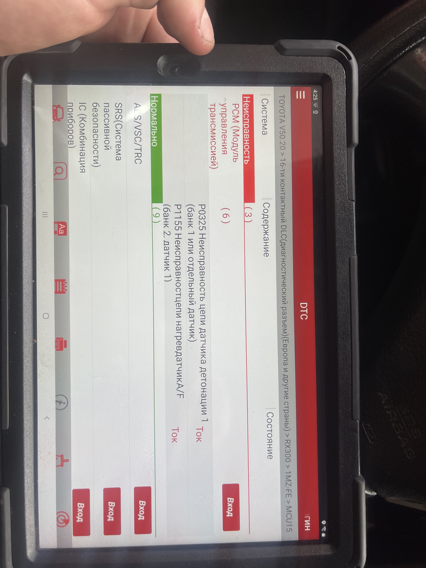

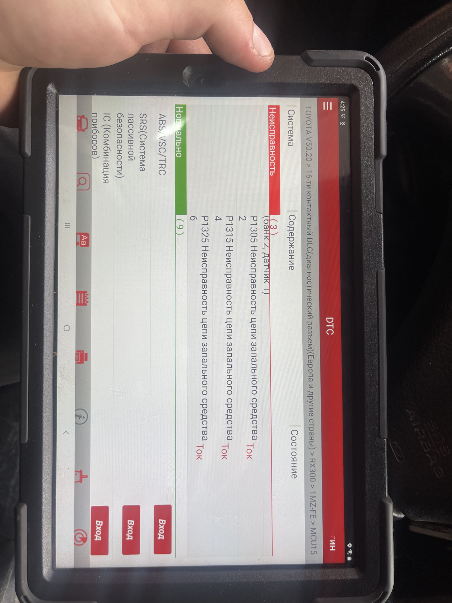

Р1305, Р1315, Р1325, Р0325, Р1155, Р1354

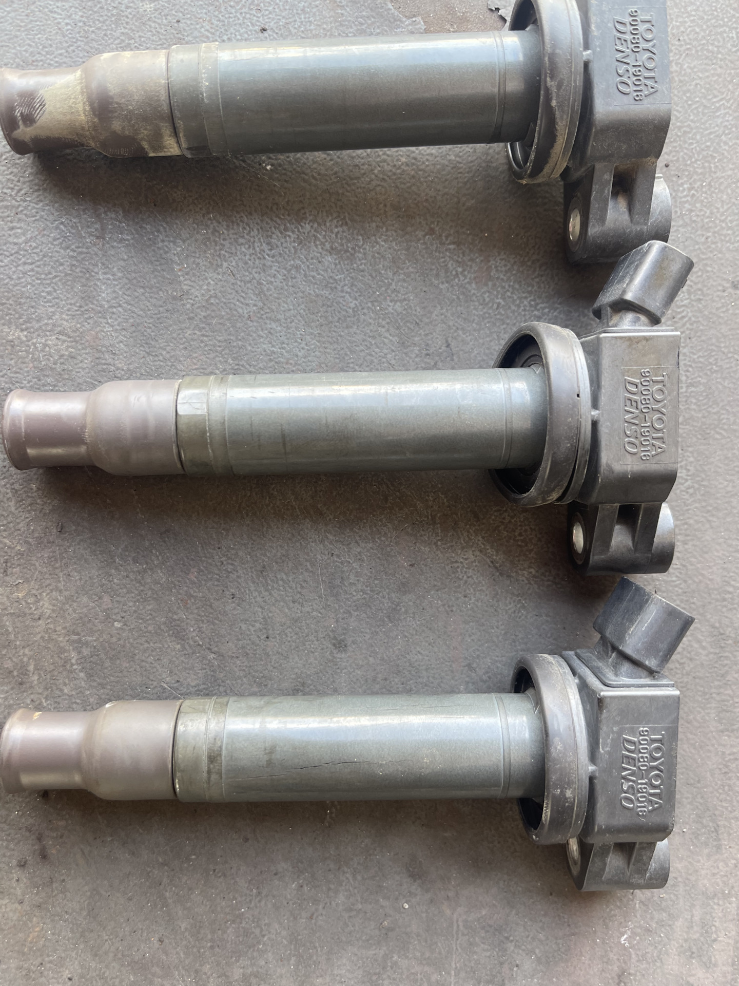

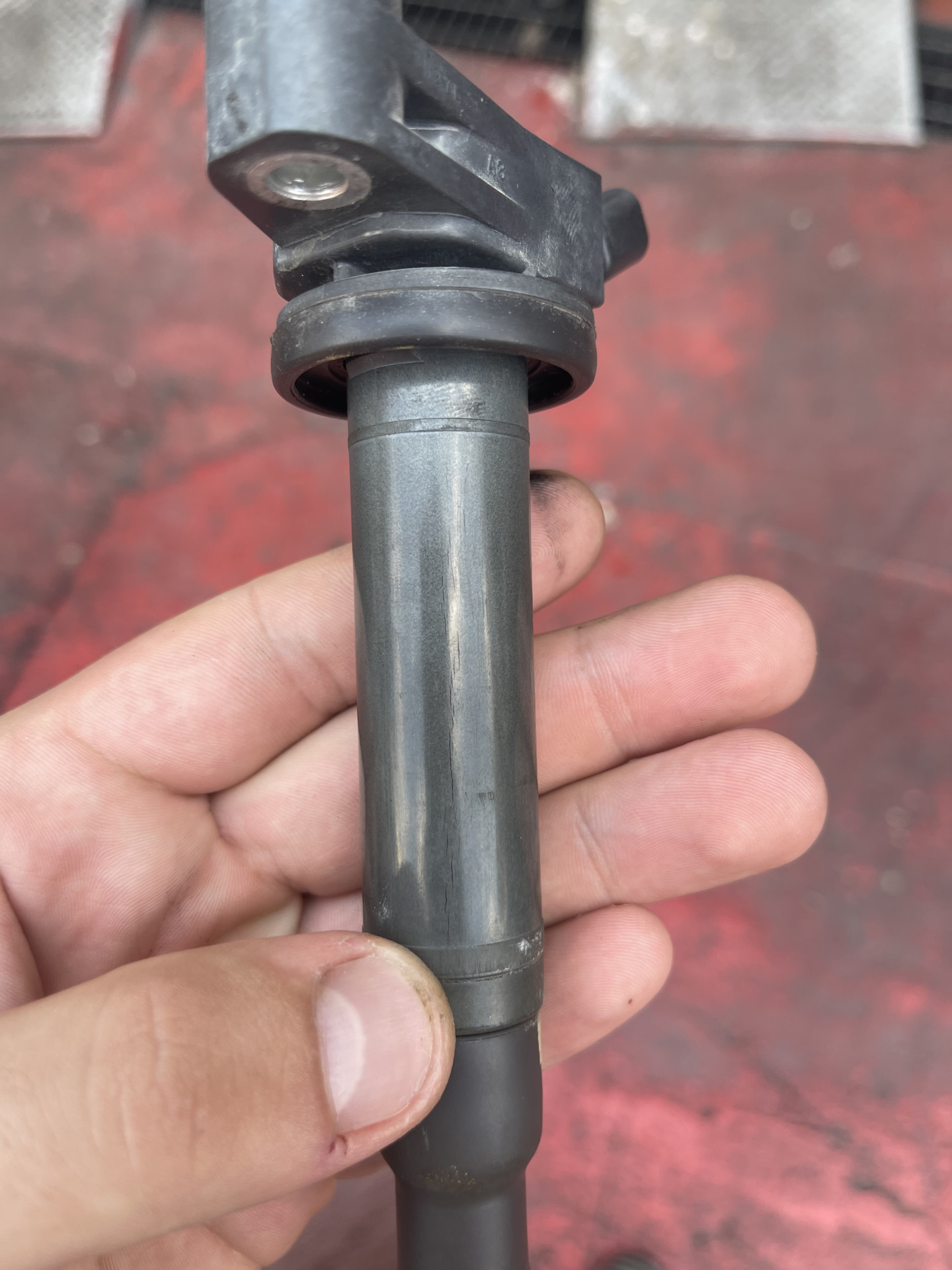

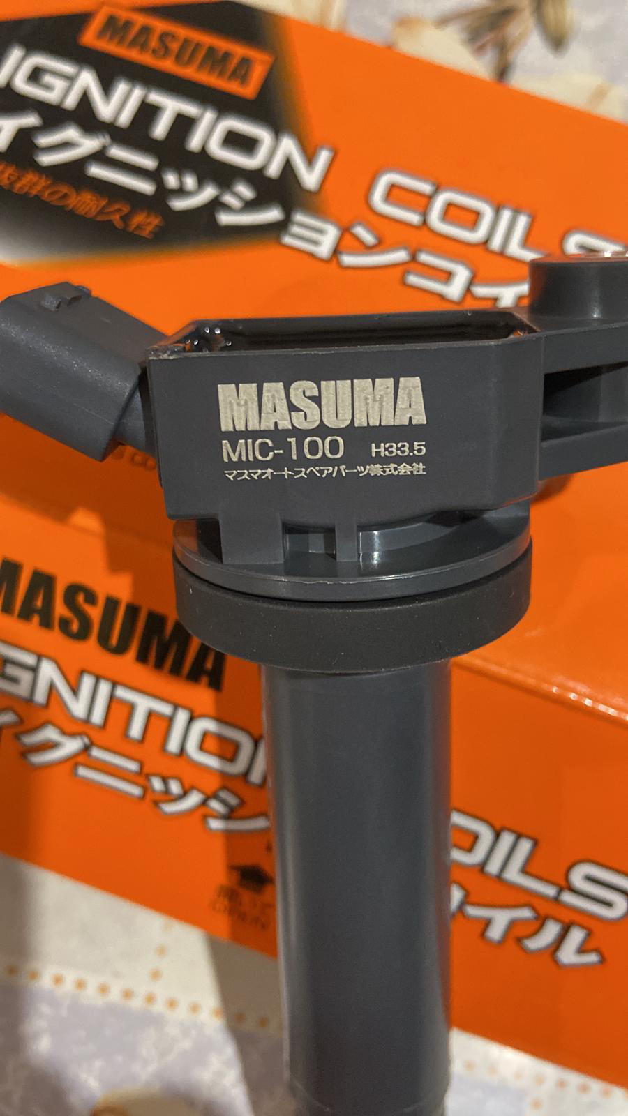

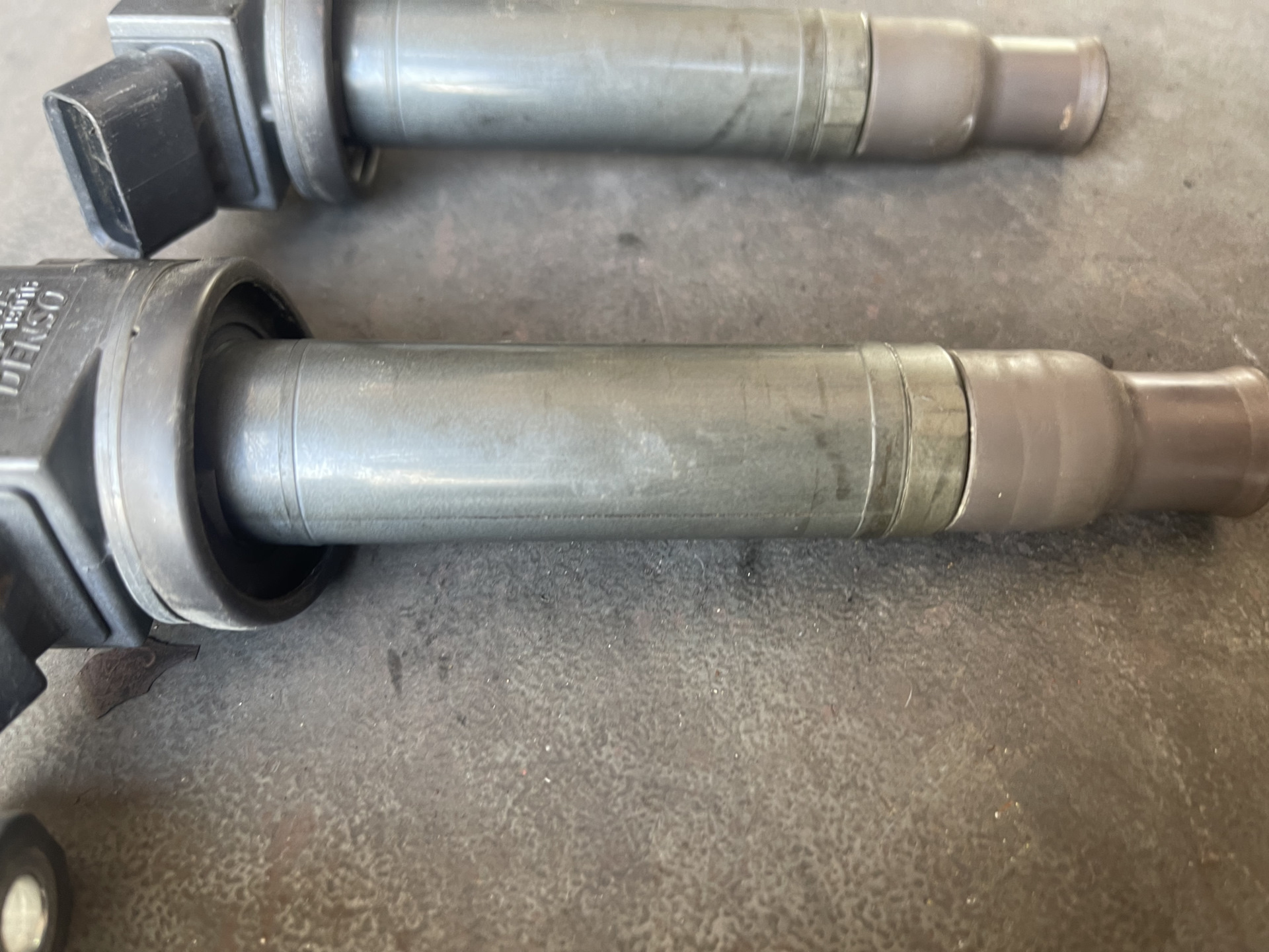

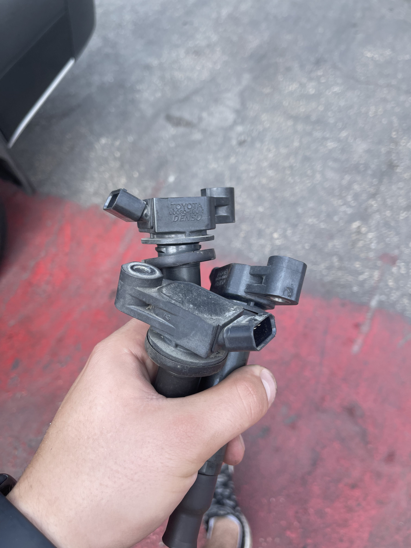

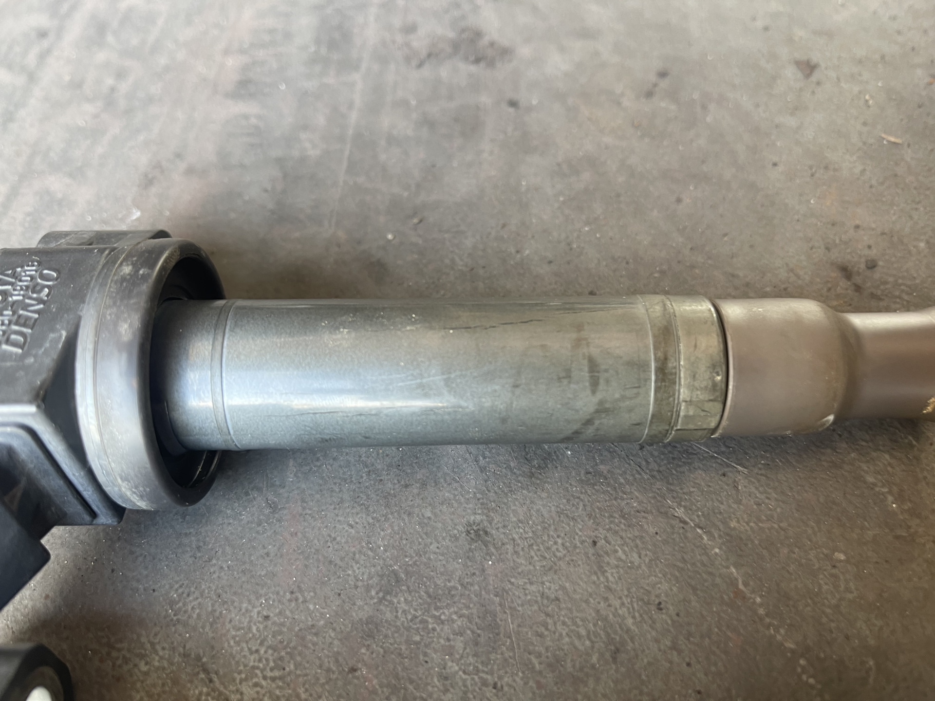

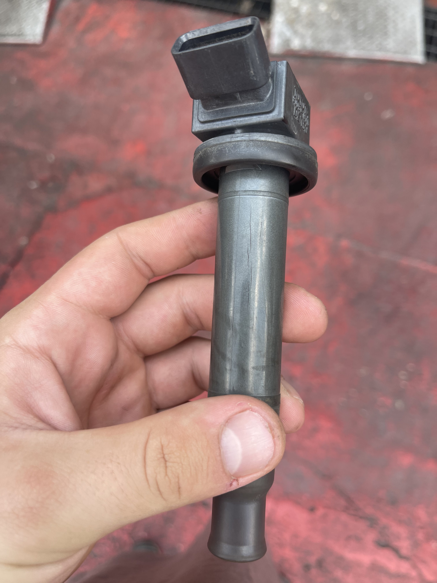

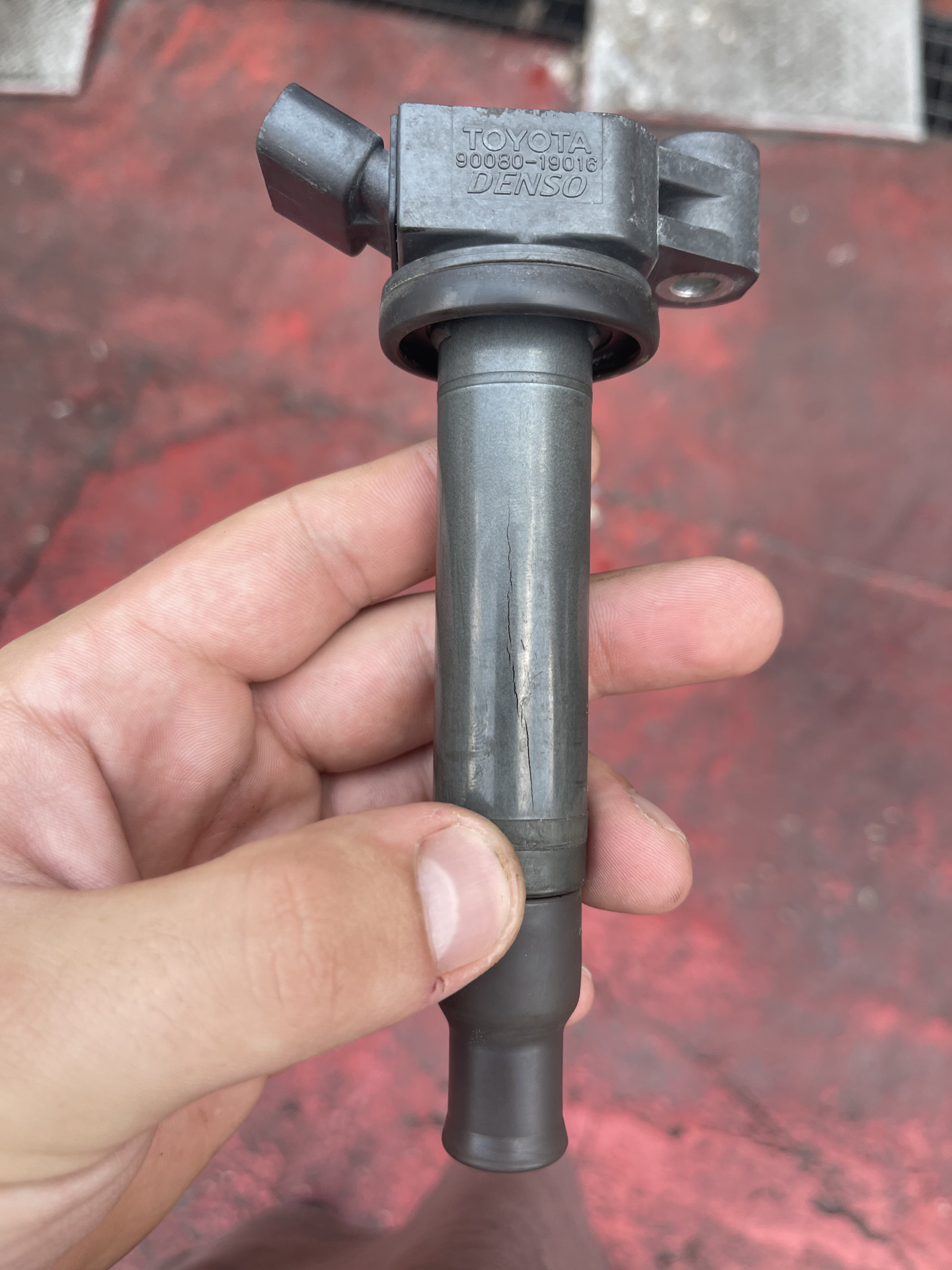

Р1305, Р1315, Р1325 — Ошибка Неисправность в цепи свечи зажигания цилиндра 2,4,6 (( в моему случае это пропуски зажигания из-за треснутых катушек ))
Р0325 — ошибка Неисправен датчик детонации №1 (правый ряд цилиндров) (( цена одного датчика меня испугала, не стал заказывать с России решил поискать в Израиле в магазине, замена очень простая, за час полтора можно исправить это все, кто может подсказать что значит правый ряд цилиндров? ))
Р1155 — Ошибка Неисправность нагревателя докаталитического лямбда-зонда (левый ряд цилиндров) (( у всех у кого спросил это кислородный датчик который возле радиатора, привезут с России. И купили не DOX-0500 а другой. Подойдёт или нет? подскажите пожалуйста, человек покупал без знаний вообще как в подарок ))
Р1354 — ошибка Неисправность в системе VVT (левый ряд цилиндров) (( клапан ВВТ меняется тоже очень быстро и стоит не так дорого ))

Прикрепляю так же фото всех ошибок, всех коробочек 😅🙂

Если все аккуратно делать, датчики детонации менять — уйдет целый день
Я там ничего сложного не заметил, мне кажется это быстро, ну если и день то ладно, все равно ты делаешь для себя а не кому то 😅
Ты всерьез думаешь самостоятельно за пару часов поменять датчик детонации? Ну-ну…
Ну судя по видео, люди поменяли его час, полтора я думаю я не хуже
Работая на сто думаю опыт есть и справлюсь
смею предположить опыта у Вас маловато.
если не лезть под "штаны", а прикрутить ДД на кронштейн подушки то тогда, да можно и быстрее справится. также учтите что желательно поменять прокладки, шланг охлаждения и провод датчиков ДД если будете разбирать.
Пропуски по ряду цилиндров, говорит о не рабочем клаппане ввт
Попробую
Поменять катушки может поможет, клапан вроде легко поменять 😅
До катализатор денсо 0500. 0109 туда не подойдут. Совершенно разные датчики.
Спасибо, тогда кому нить продам тогда 🙂
