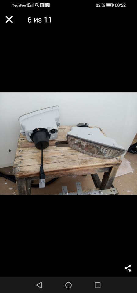

Да провод с боку колпака вывел, короче заморочек если честно дохера
Та я вот про это же, я ещё пилил пол дня туманки, чтоб встали, так они только на одно отвесьте попали
Да блин не сфоткал щас примерно скину
А сзади как сделал на птф есть фотка?
Я поставил лед лампы и взади колпаки потомучто крышки не закрываются
Есть фото и что за лэды?
Просто у меня они становятся, но там провод надо загибать внутри

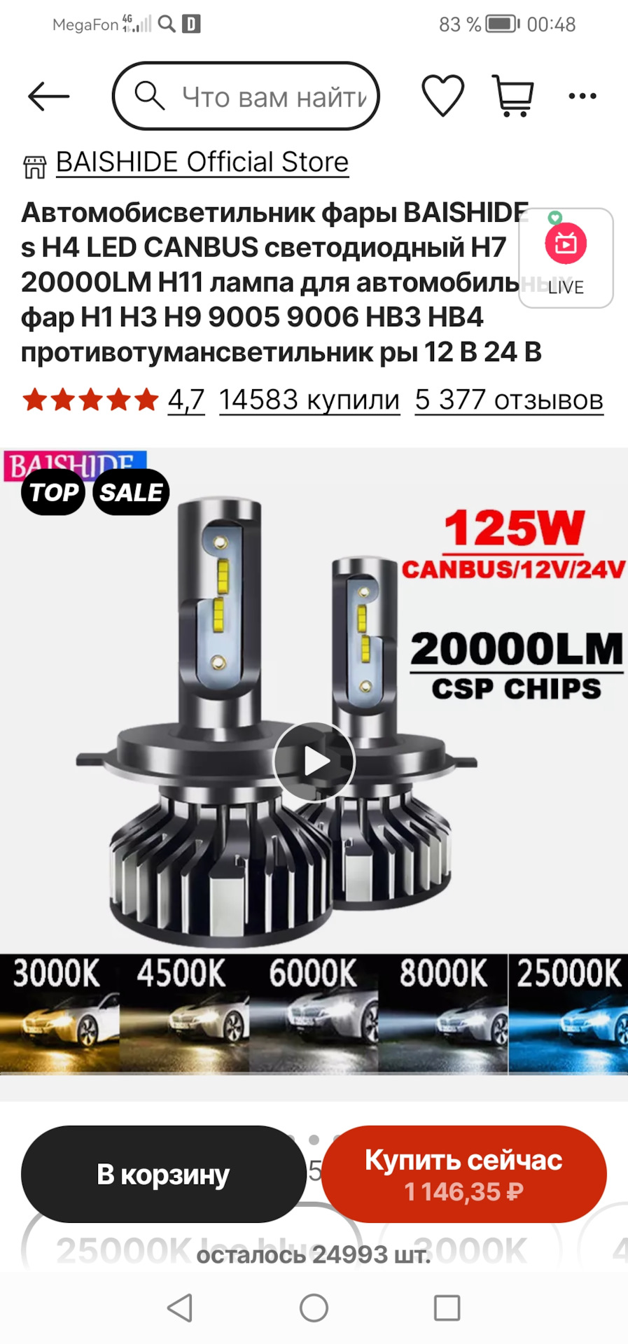

Да любые леды, освещать все равно особо не будут, будут светить как дхо
Леды бывают и без моторчика

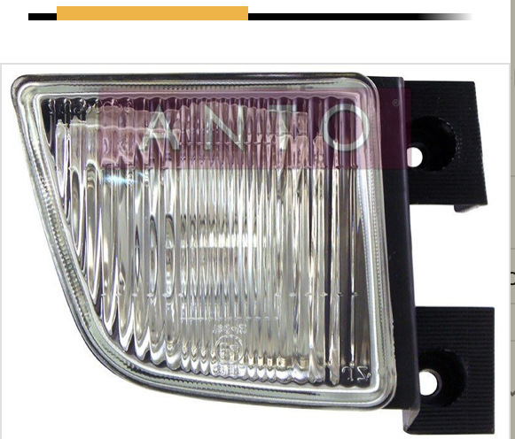

Для начала птф Китай или оригинал?
Китай
Тогда лед. Галоген на 55ват их расплавит. Хотя если депо то можно и галоген

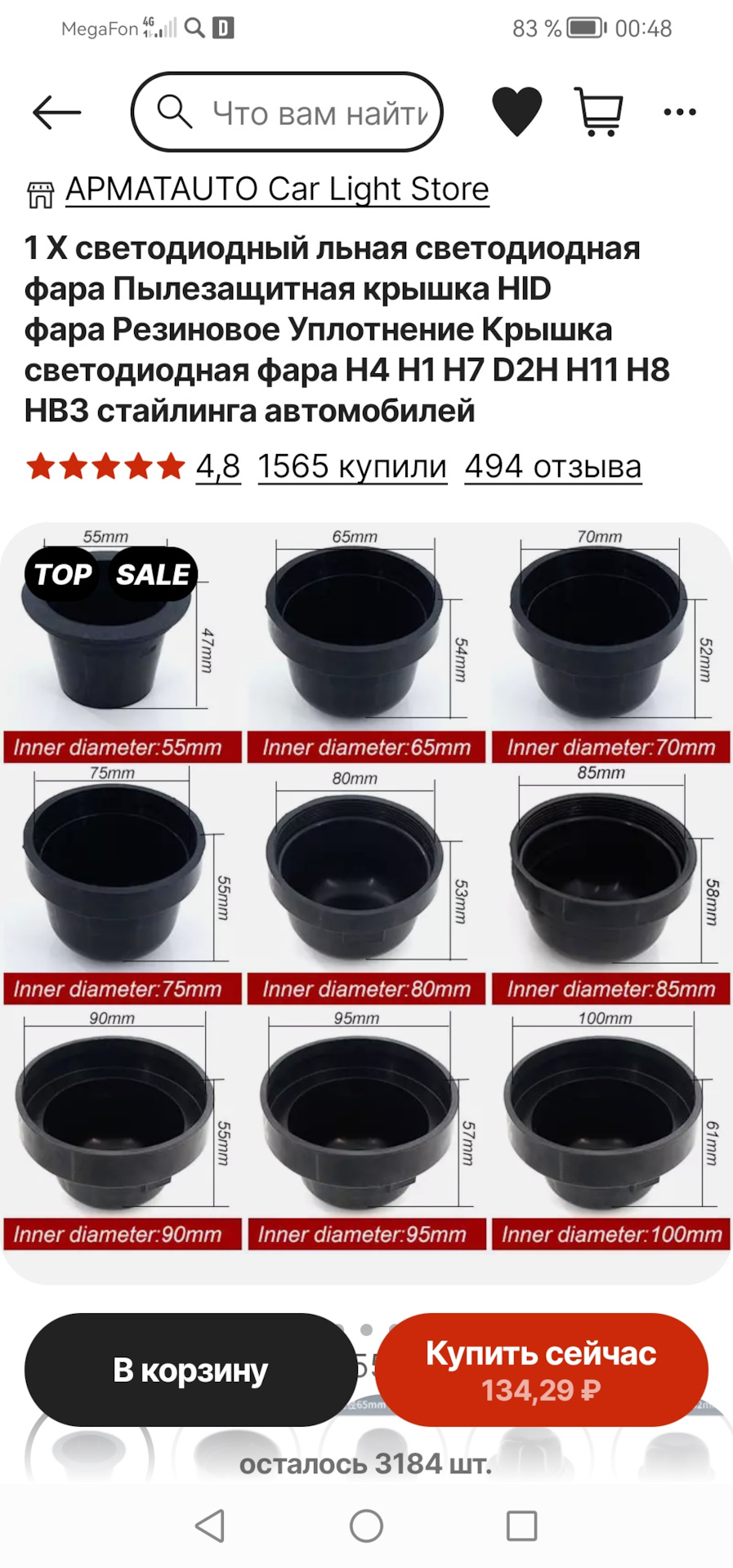

А какие лэды? Я просто пару попробовать крышка прям в плотную закрывается и то есть моторчик будет внутри

Можно ли без крышки ездить ? Что будет ?
И ещё если ставить те которые я пробовал есть те которые провод не загибать надо внутри, если провод изогнут будет, она так быстрее не умрет?
Без крышки будет вся грязь внутри туманки через какое то время.
