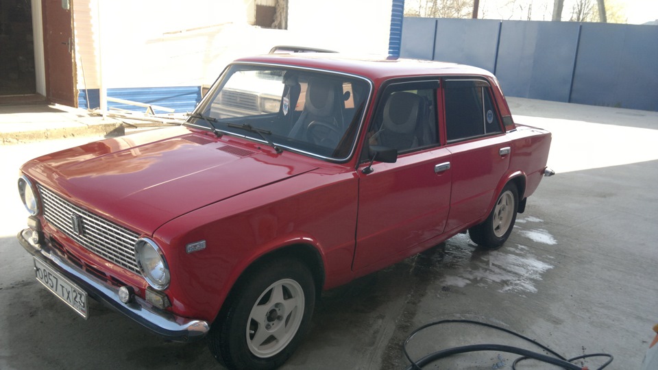

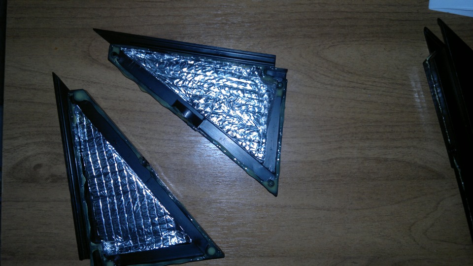

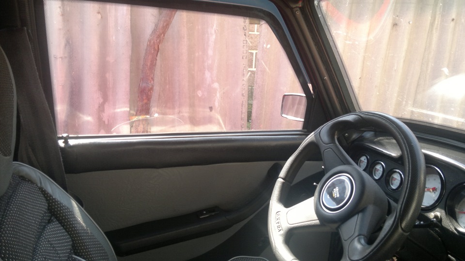

Накануне решил избавиться от этих нелепых форточек. Ретро-стиля я не придерживаюсь — добиваюсь комфорта не в ущерб виду авто)

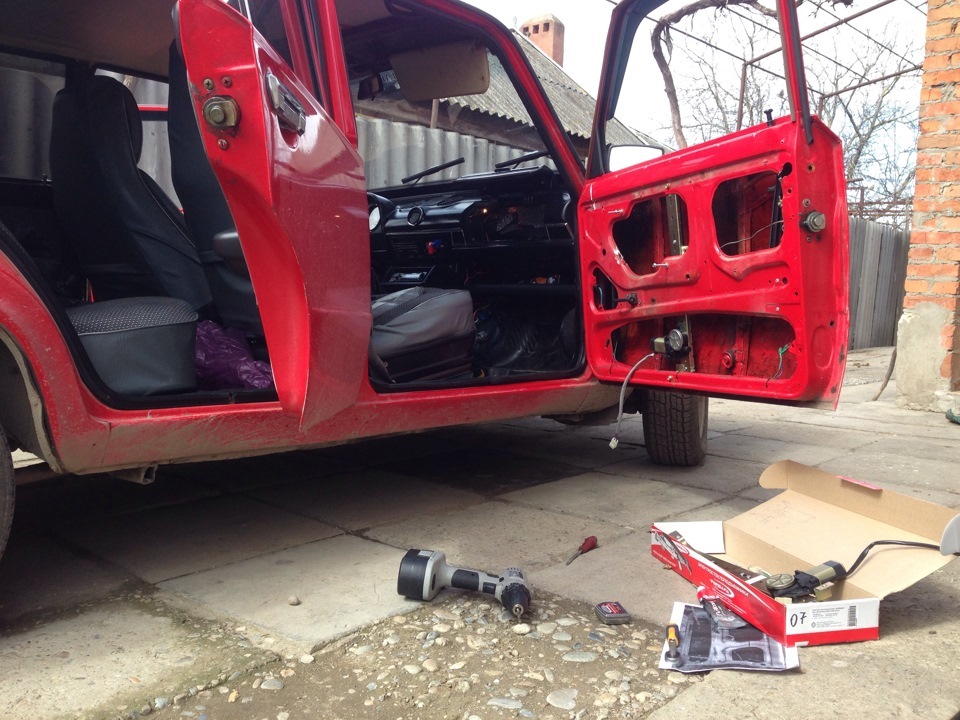

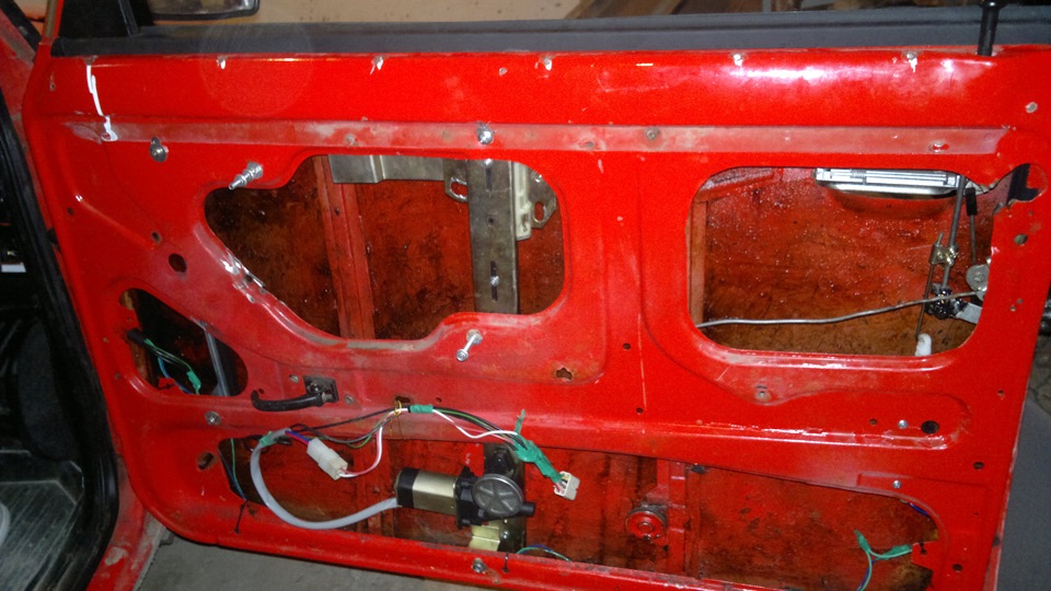

Изучал долго весь процесс замены и всё-таки решился!) Для этого мне пригодилось:
— Стекла 05/07 с шелкографией
— бархотка верх 2105 к-т
— бархотка низ 2105 к-т
— передняя направляющая стекла 2105 к-т
— заглушка зеркала 2105 к-т
— планка стеклоподъемника 2105 к-т
— собственно, стеклоподъемники реечные "Форвард"
Идея эта вовсе не новая, уже изъезженна вдоль и поперек, однако решившихся не так уж и много)
Во время процесса руководствовался статьей — vaz-2106.ru/forum/index.php?showtopic=788

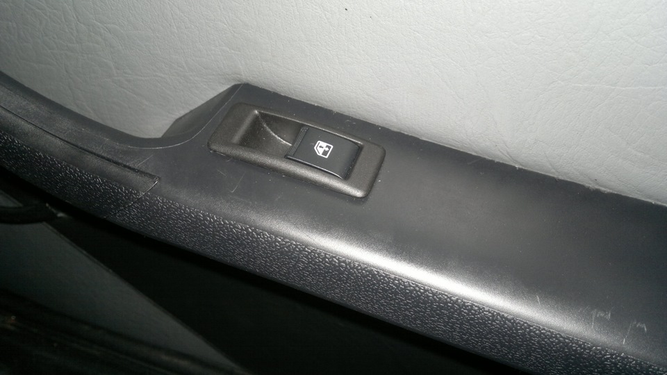

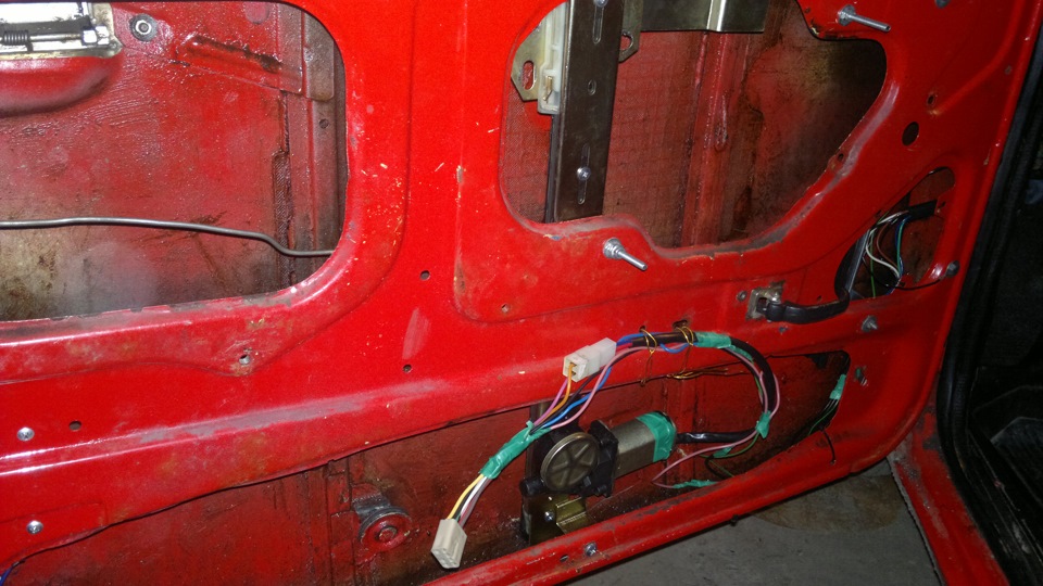

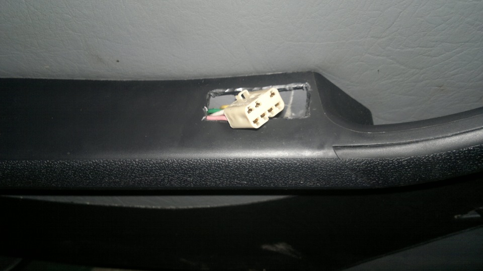

От себя — сделал заново новую проводку через блок предохранителей, поставил кнопки стеклоподъемника от "Приоры", врезав в штатные подлокотники + подключил подсветку от габаритов.

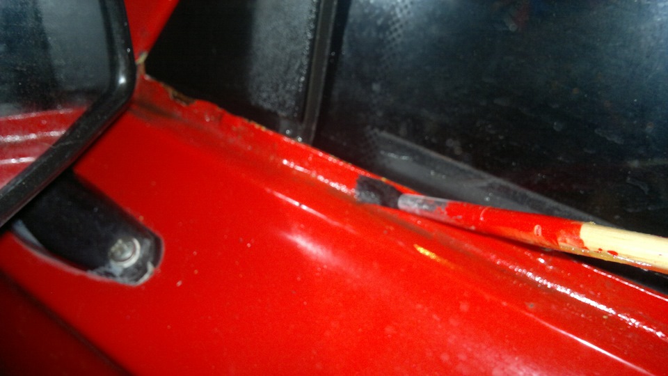

Зеркала, как это сейчас принято не стал менять на лопухи(Политех). Оставил родные 011, а вместо стекол купил заглушки. Эти заглушки состоят каждая из 2х частей(половинки), поэтому изнутри проклеил их шумкой для самоуспокоения))

В какие ж ты дыры там столько проводки пихаешь?)))
непонял?
Просто у меня в эту резиновую трубочку 5 максимум проводов залазиет) а у тебя от ц/з и ещё и от эсп или трубочек этих 2 ?
2)
Так и знал)))

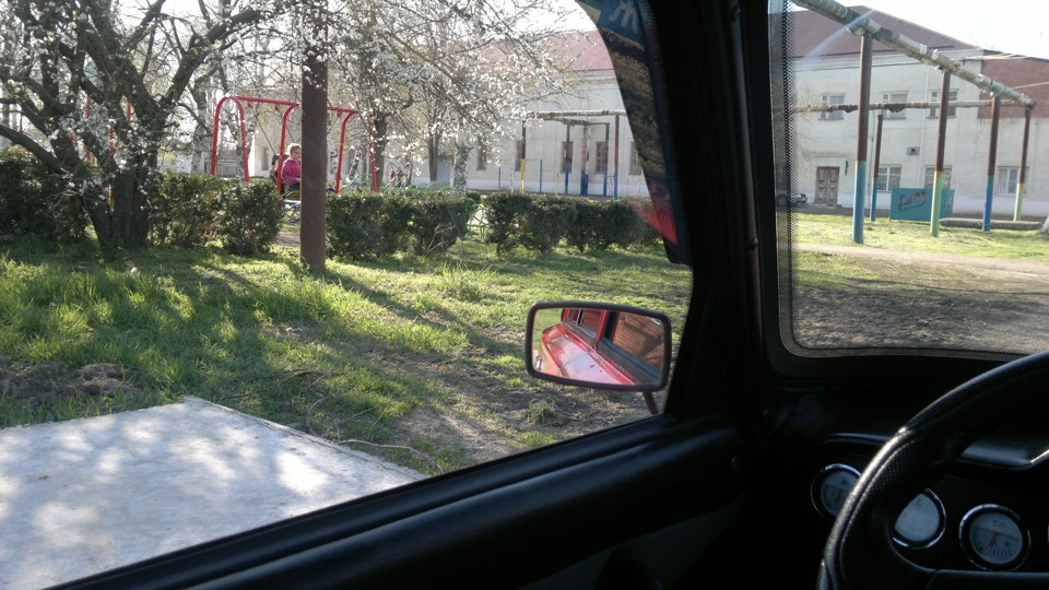

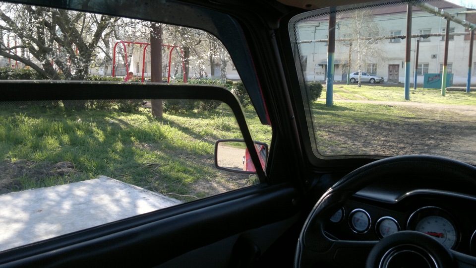

лучше стало с 07 стеклами или с форточками
с 07 стеклами намного комфортней и обзорность лучше!
Форточки подсвистывали от бокового ветра и на большой скорости, а после установки ветровиков и вовсе появилась невозможность их открытия. Так что, они только мешали своей нефункцилнальностью)
да полностью согласен с тобой
