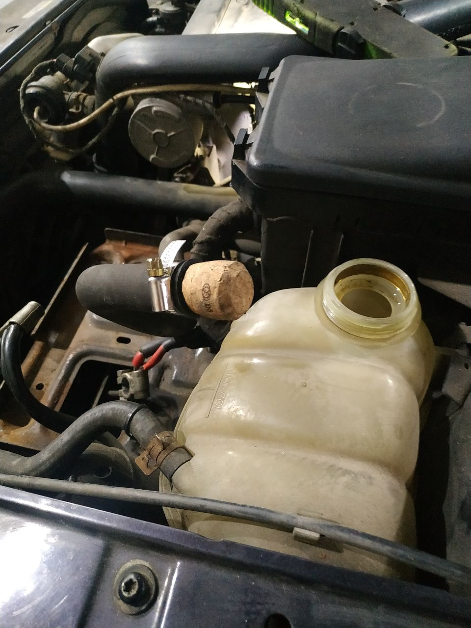

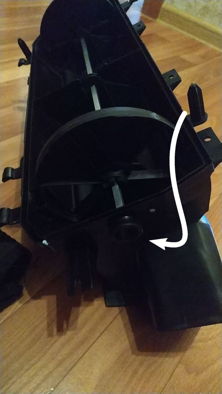

Кое что я и починил. Но подключить патрубки к печке не получилось.

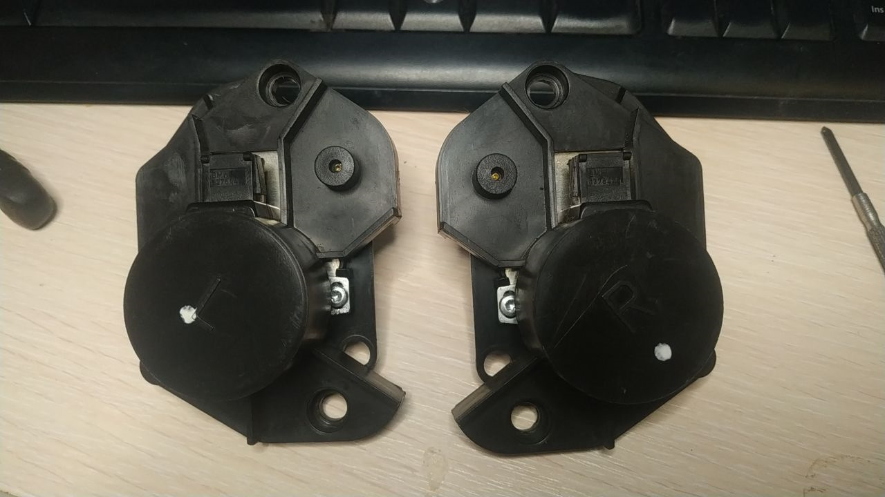

Я их порезал. Иначе печку было не снять. В печке заменил неработающий моторчик
Замена была найдена здесь.

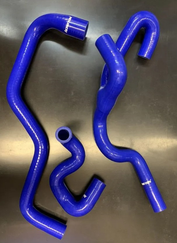

Также там была найдена эта штучка a.d-cd.net/z3WRLQsoNQkJAeS1pRikQQUGJBE-960.jpg

обрезанные шланги заглушил.
Этот наборчик ставил Макс.
Еще до кучи махнули байпасный клапан.

Итог.
В морду горячий воздух не дует, а дует в ноги. Т.е. потоки воздуха управляются штатно.
Продолжаю наблюдение.
