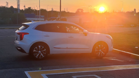

Подскажите пож-та как снимается этот шильд? Если есть ссылки на того, кто это уже делал буду благодарен. Можно ли снять одни только буквы без площадки?
я снимал, фото в бж. снять пластиковый верхний фартук радиатора, отжать клипсы площадки со стороны радиатора. сами буквы на скотче посредственного качества, можно аккуратно цеплять тупой отверткой и тянуть вверх.
Буквы на скотче. Лезвием ножа поддеть и отклеить.
Это уже годно) спс

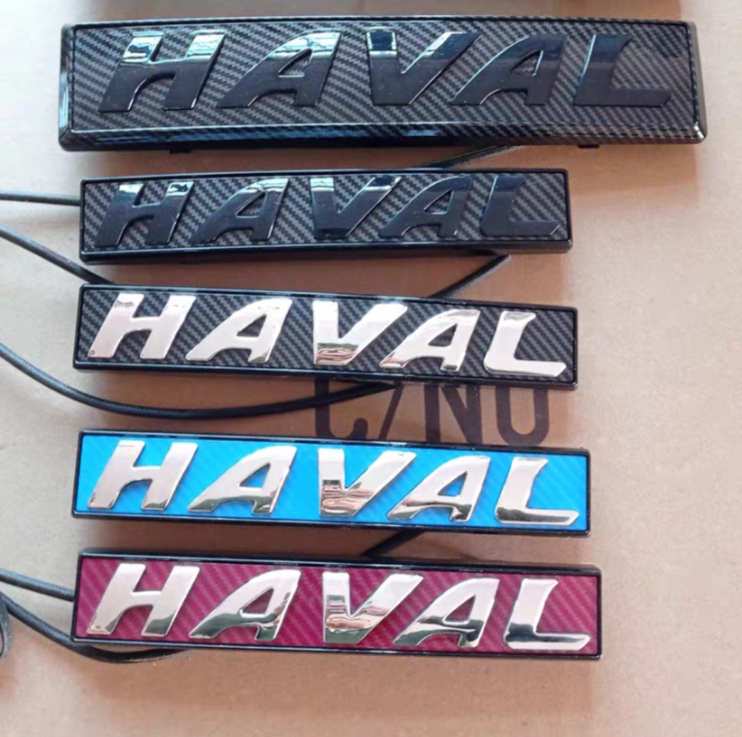

Есть с подсветкой такой, правда ценник…
Не не не) подсветка не нужна) это уже слишком
matsur01
есть ссылка ? )
С размером не промахнитесь.
а где посмотреть такие?!)))
На Алике и на Тао.
