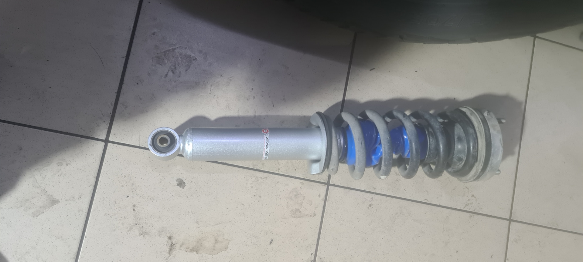

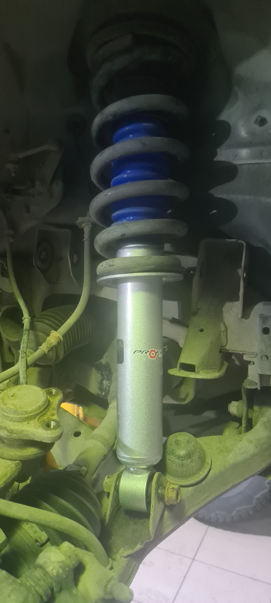

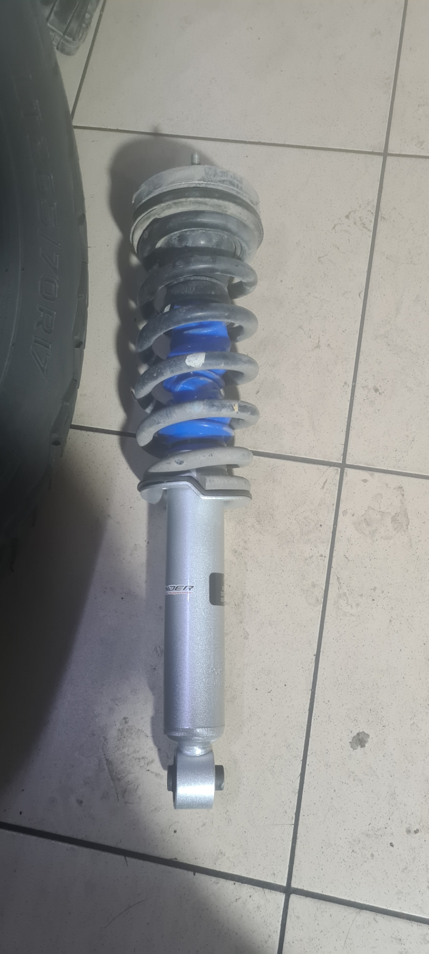

Застучал левый амор профендер. Масло вроде не вытекло. По состоянию продавило нижний сайленблок. У левого есть небрльшой провал. Буду отдавать на переделку под разборные. Поставил газомасл профенедер. Масляные пробежали 50 тыс. Сейчас пробег 280 тыс.
