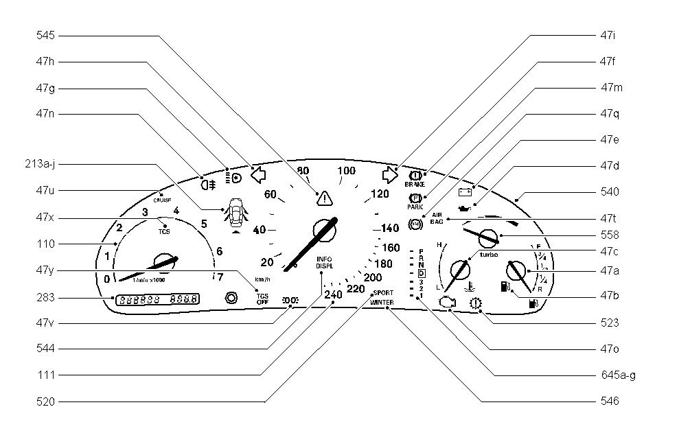

30 шт. Я насчитал.А вопрос такой.

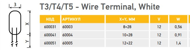

А у меня Т4.7 лампы лезли…www.drive2.ru/l/625750760138744455/
я подозревал, что в цоколь можно лампу поставить.Спасибо!
Разумеется. Там почти все лампы разбираются на дорестах. Кроме буквало нескольких позиций.
35~ нужноНо на гену и масло я бы оставил родные.
35? Не понял.
35 ламп нужно, а не 30
А!Т3?
Нет, там лампы Т5, в цоколе toshiba V2, такие же как в климате\сиде

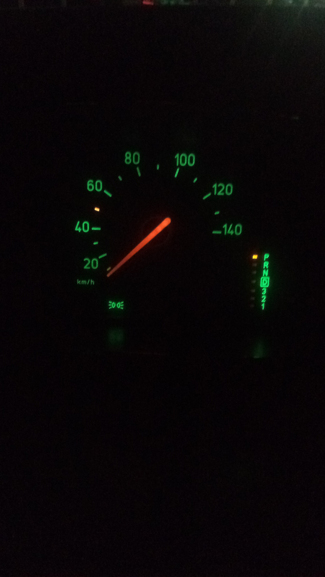

Если светит ярко в темноте и умеет отдельно зажигать бенз и температуру в режиме найт панел — значит светодиодная.
Умеет, когда бенз подходит к концу, то зажигает. А ламповая так не может?
Когда разбирал обе — показалось дорестовая что-то меньше умеет в этом режиме, чем рестовая. Но вроде похоже работают. В висе везде одно описание.Вроде было понимание, что на доресте зажигаются бенз и температура всегда вместе. А на ресте отдельно.
Именно так)В режиме Найт панель, если топлива мало, то горит ДУТ и ДТОЖ вместе. Приборка ламповая.
35~ нужно
35? Не понял.
А!
Т3?
Именно так)
Всмысле с рестов? У меня бенз загорается и если больше 140 еду тоже
