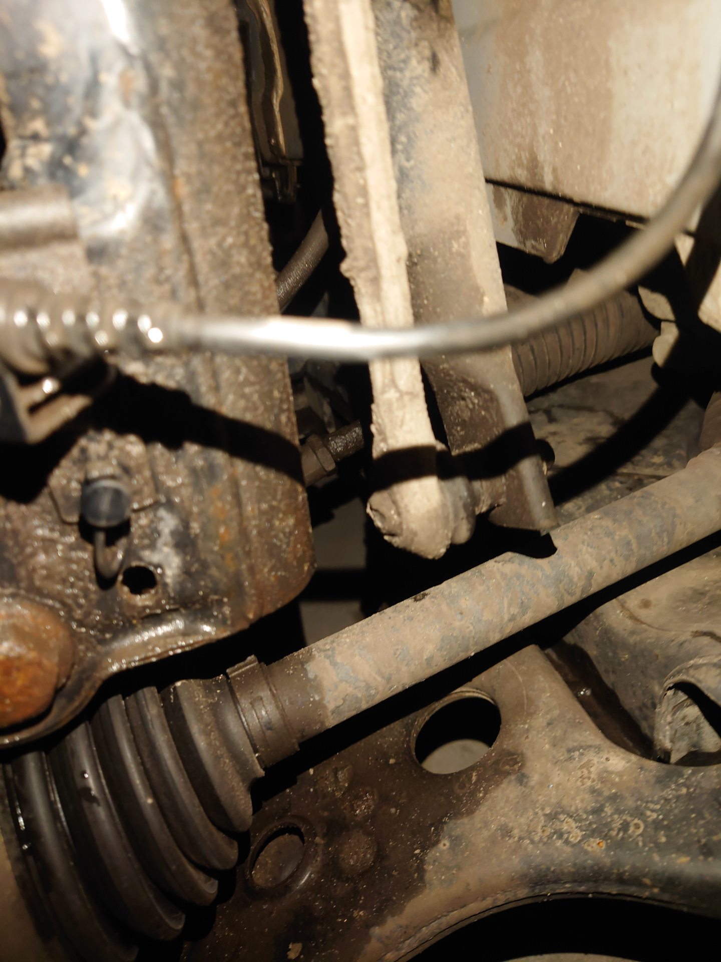

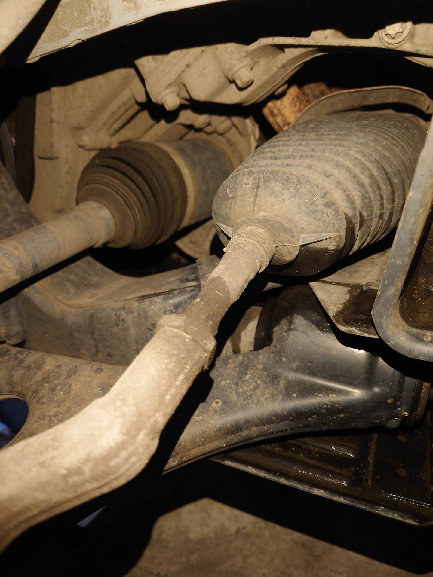

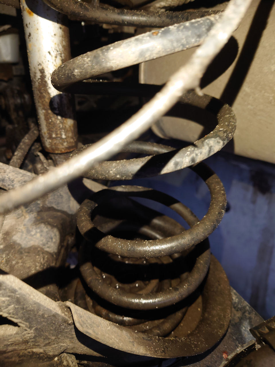

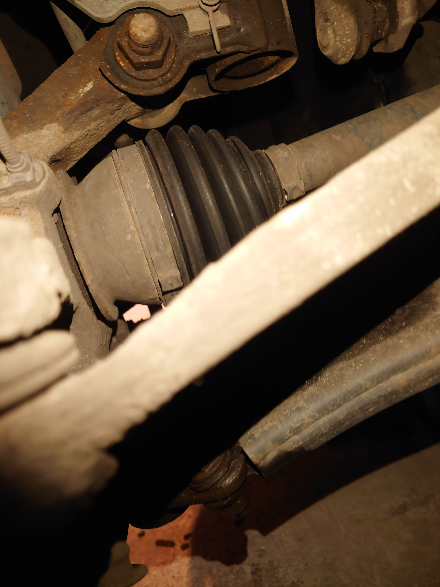

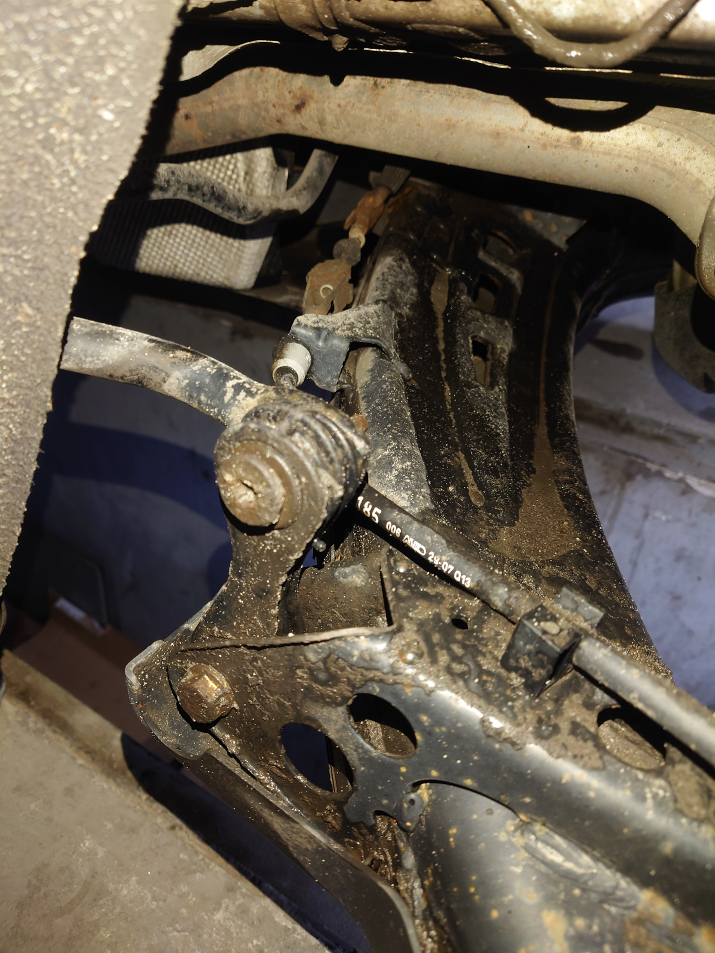

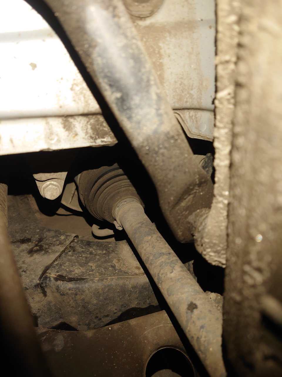

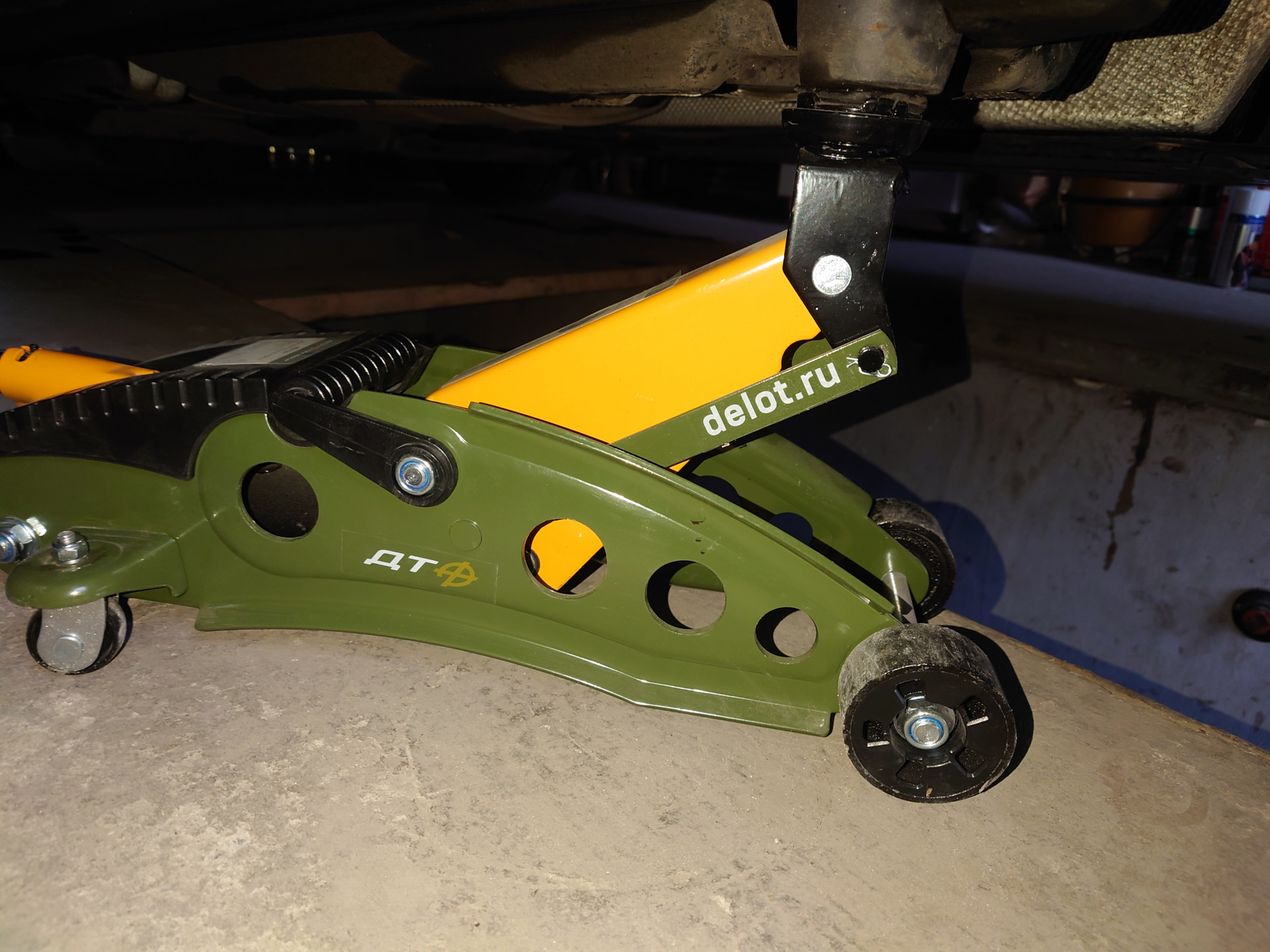

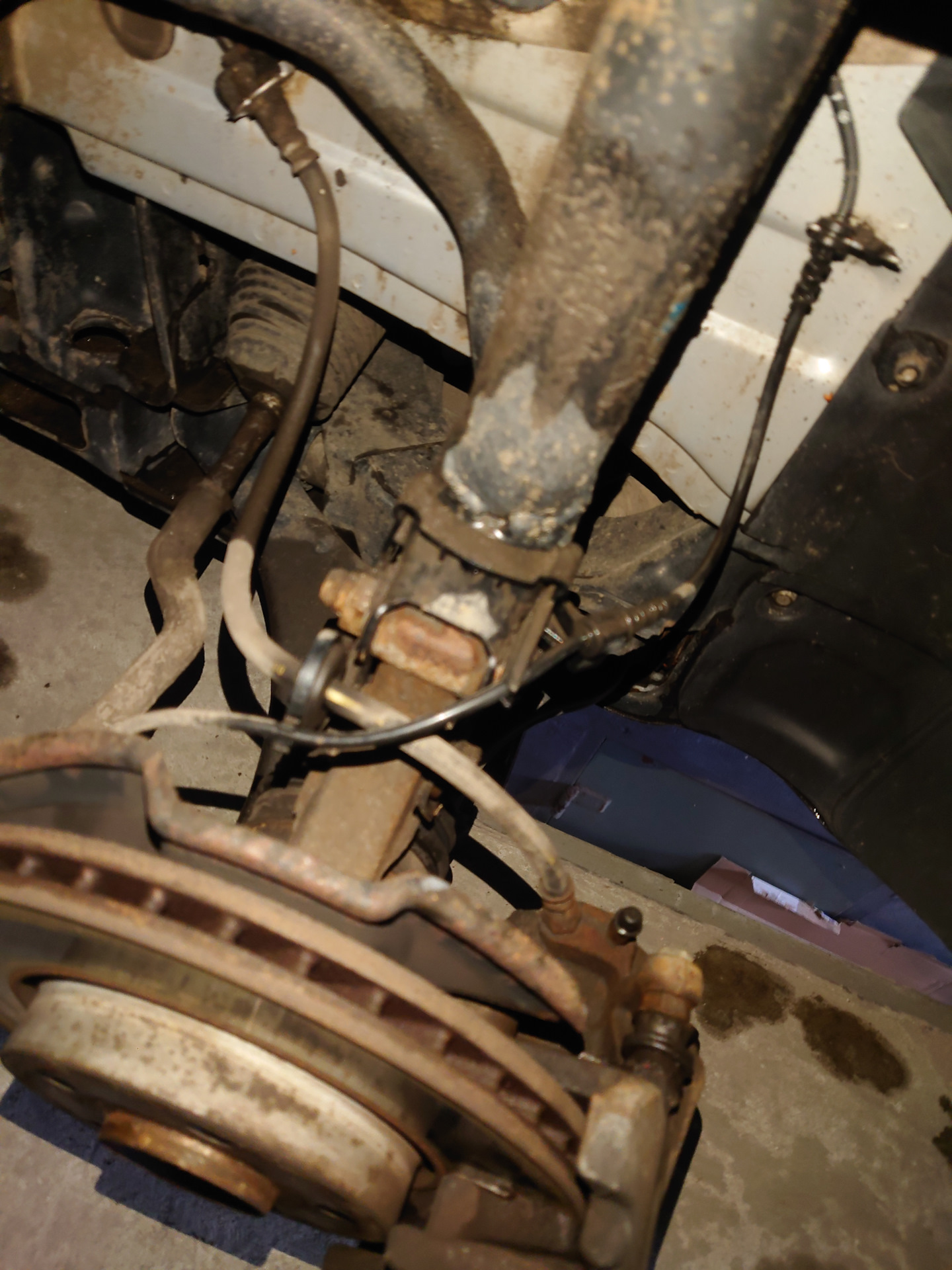

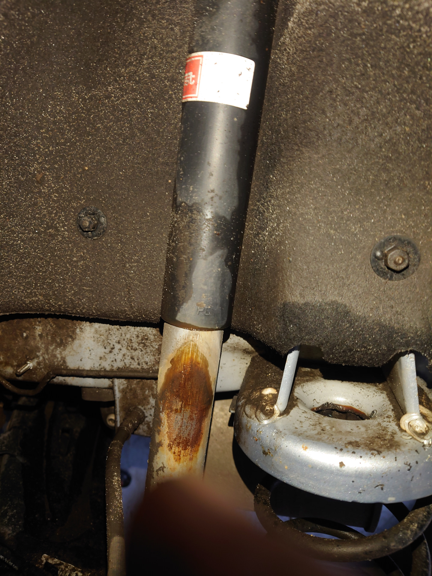

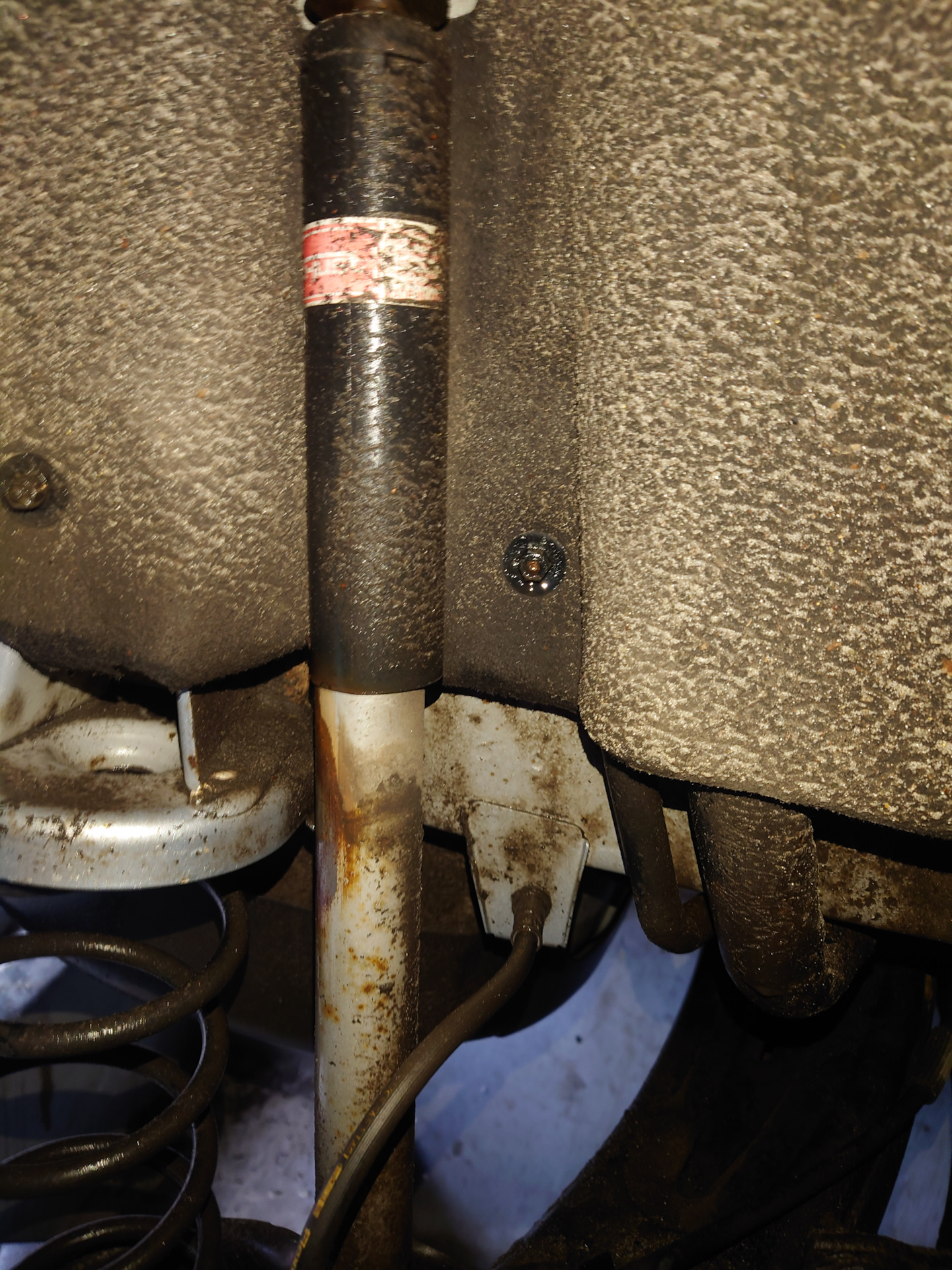

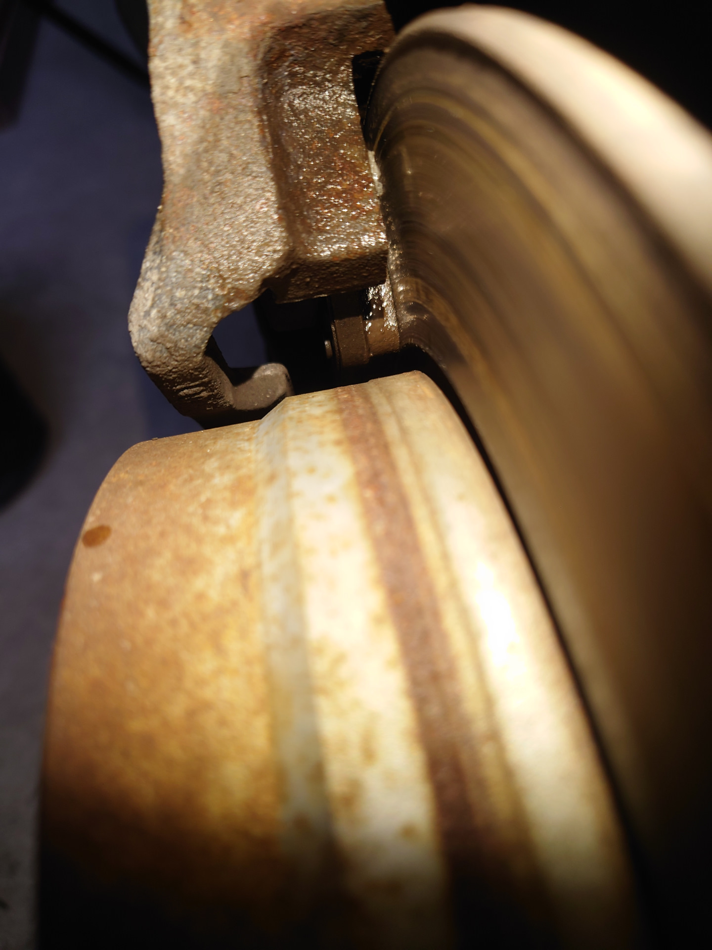

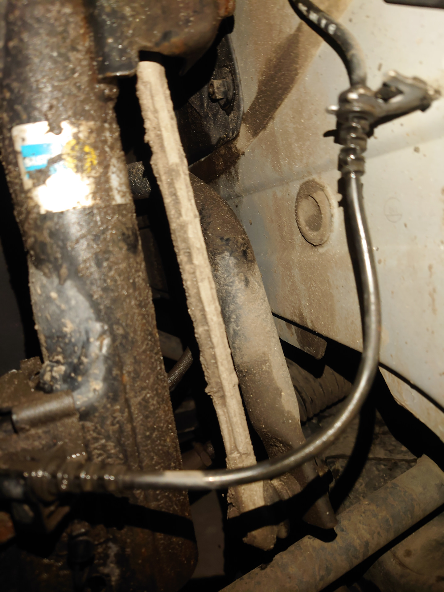

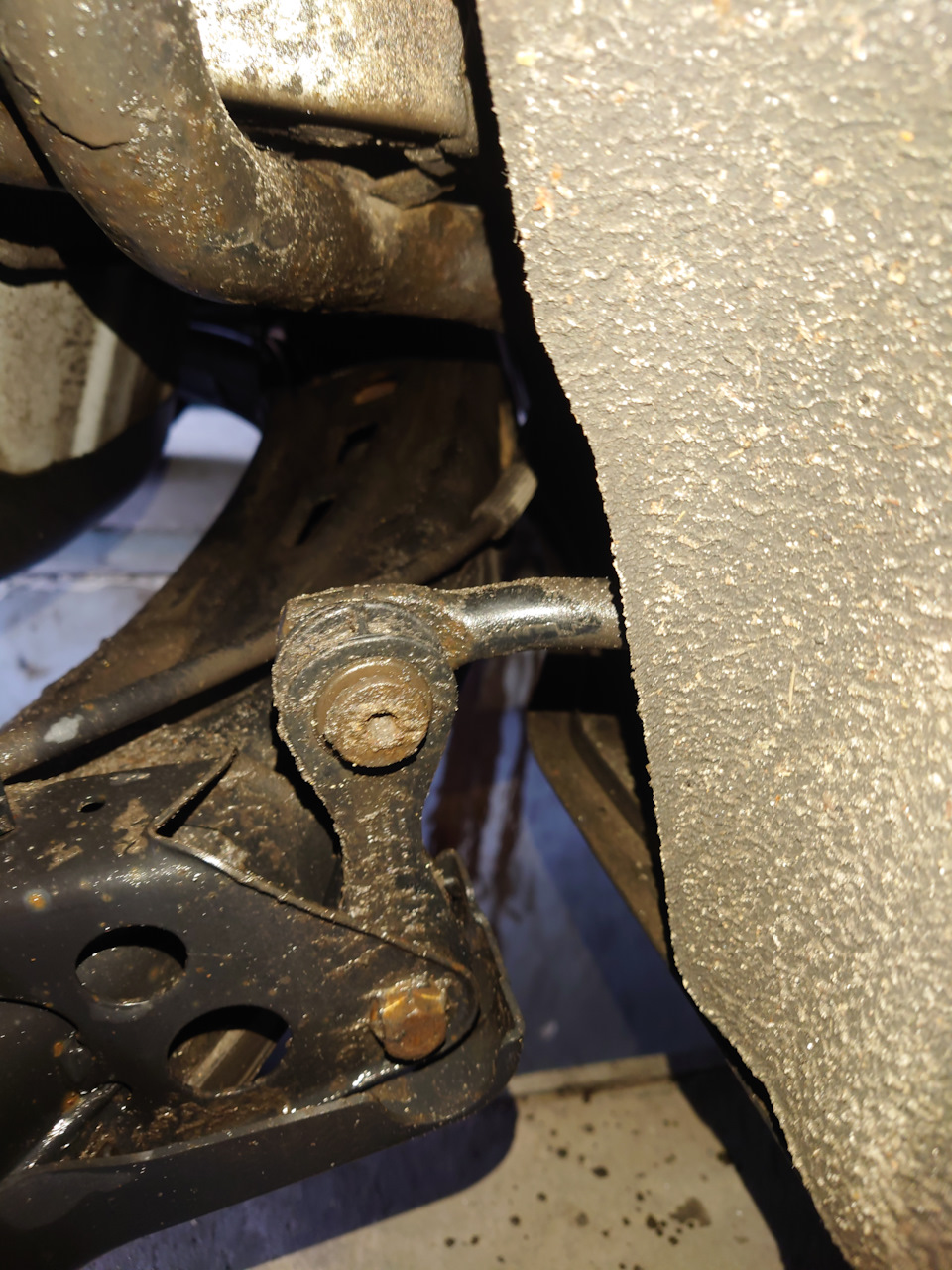

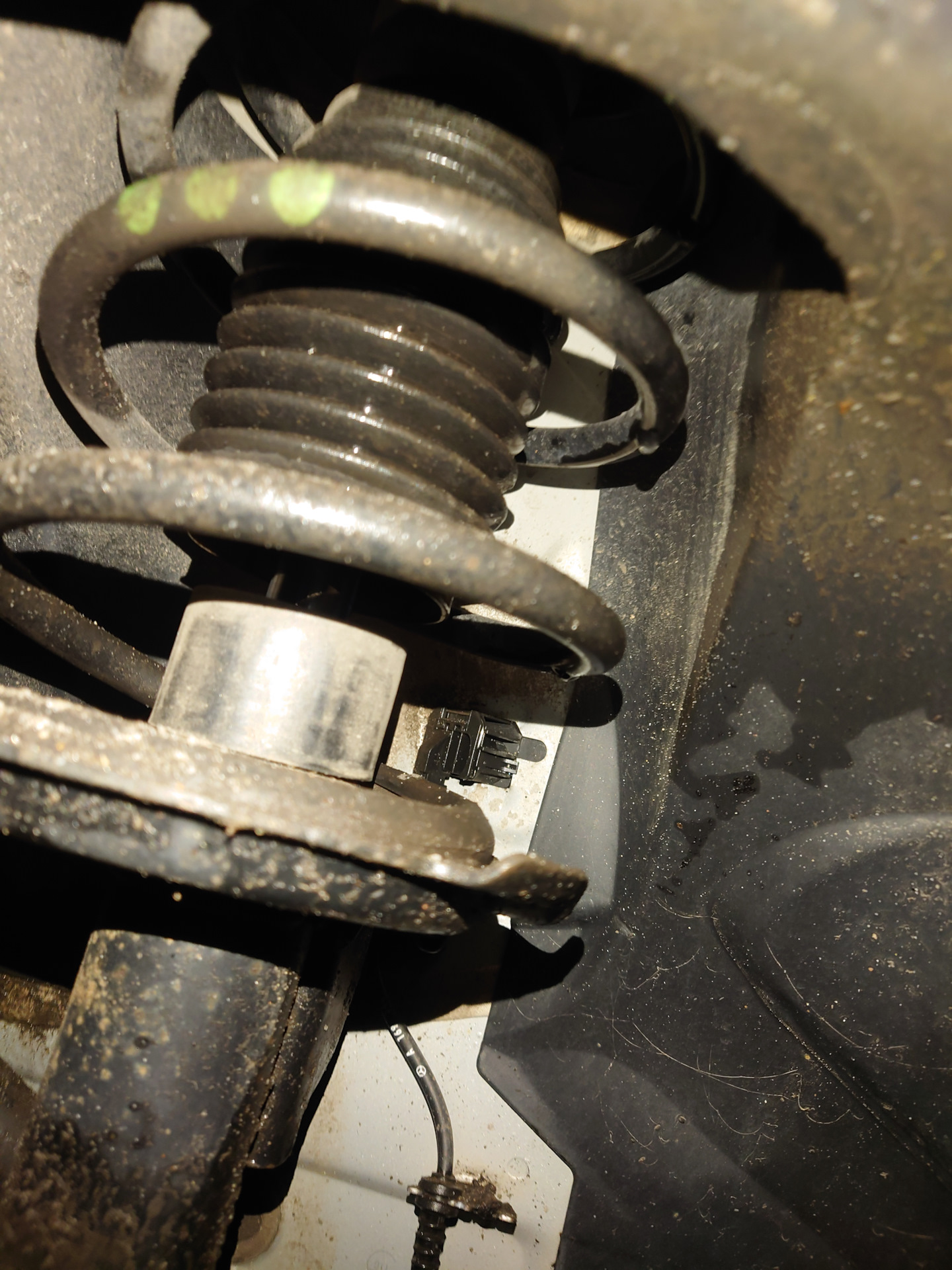

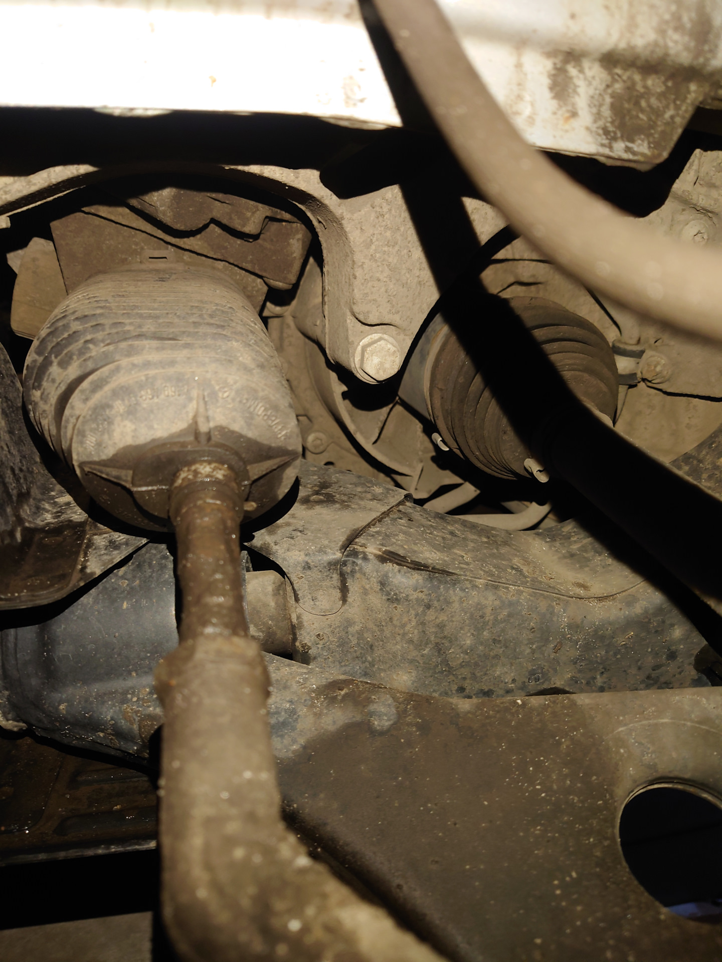

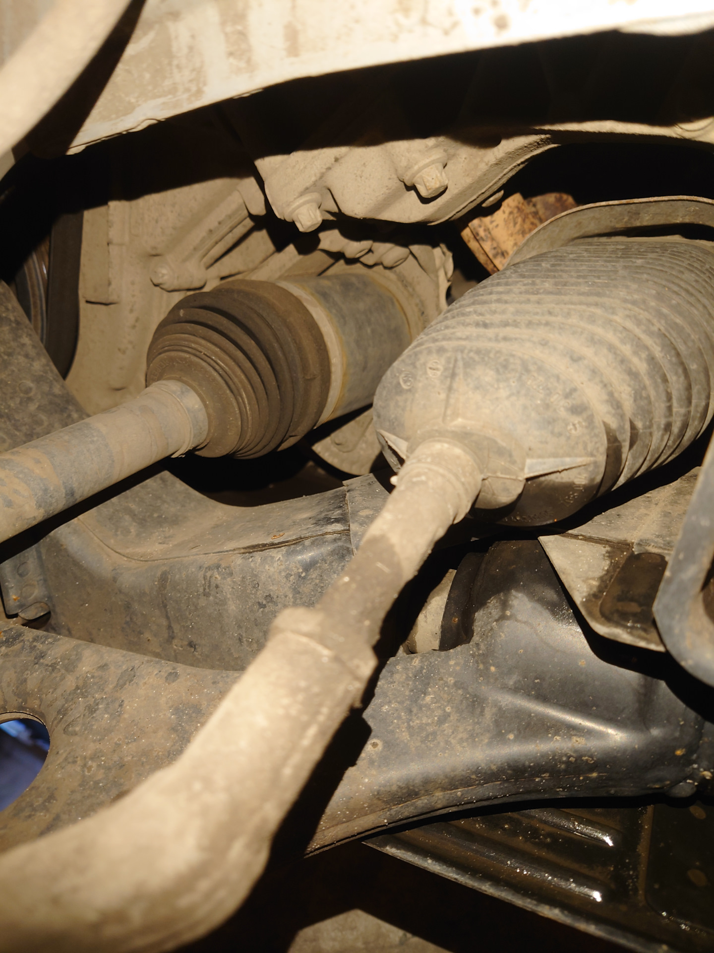

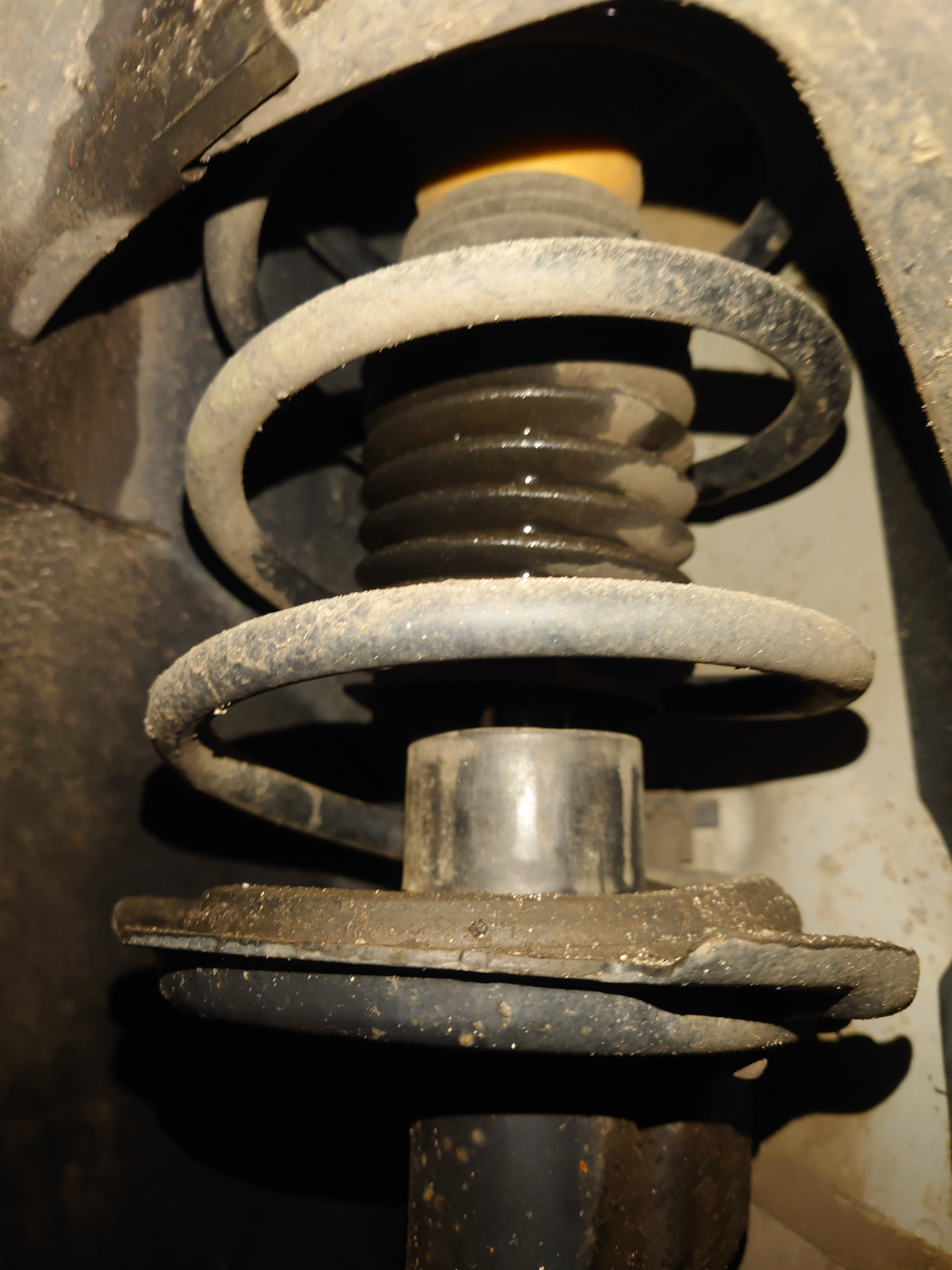

Всем здоровья! Сегодня, неожиданно пошёл снег, и дороги стали подмерзать. Посмотрел прогноз на эту неделю — от +3 до -2, надо, думаю переобуваться. В это время, ещё не разу не менял резину, но синоптики обещают в этом году, ранний приход зимы, в общем поехал на автомойку самообслуживания, сполоснул диски, заодно и машину и поехал в гараж. Вся эта перестановка заняла где то 30 минут, резина на дисках, так что всё по бырику.)) Заодно проверил ходовую, вроде ничего не болтается, резинки целы, подтёков нет. Не пойму только, откуда при проезде мелких неровностях, появляется дребезжащий звук спереди справа? Грешил на стойку стабилизатора, заранее прикупил обе передние, но они как литые. Теперь, думаю, может подушка ДВС?

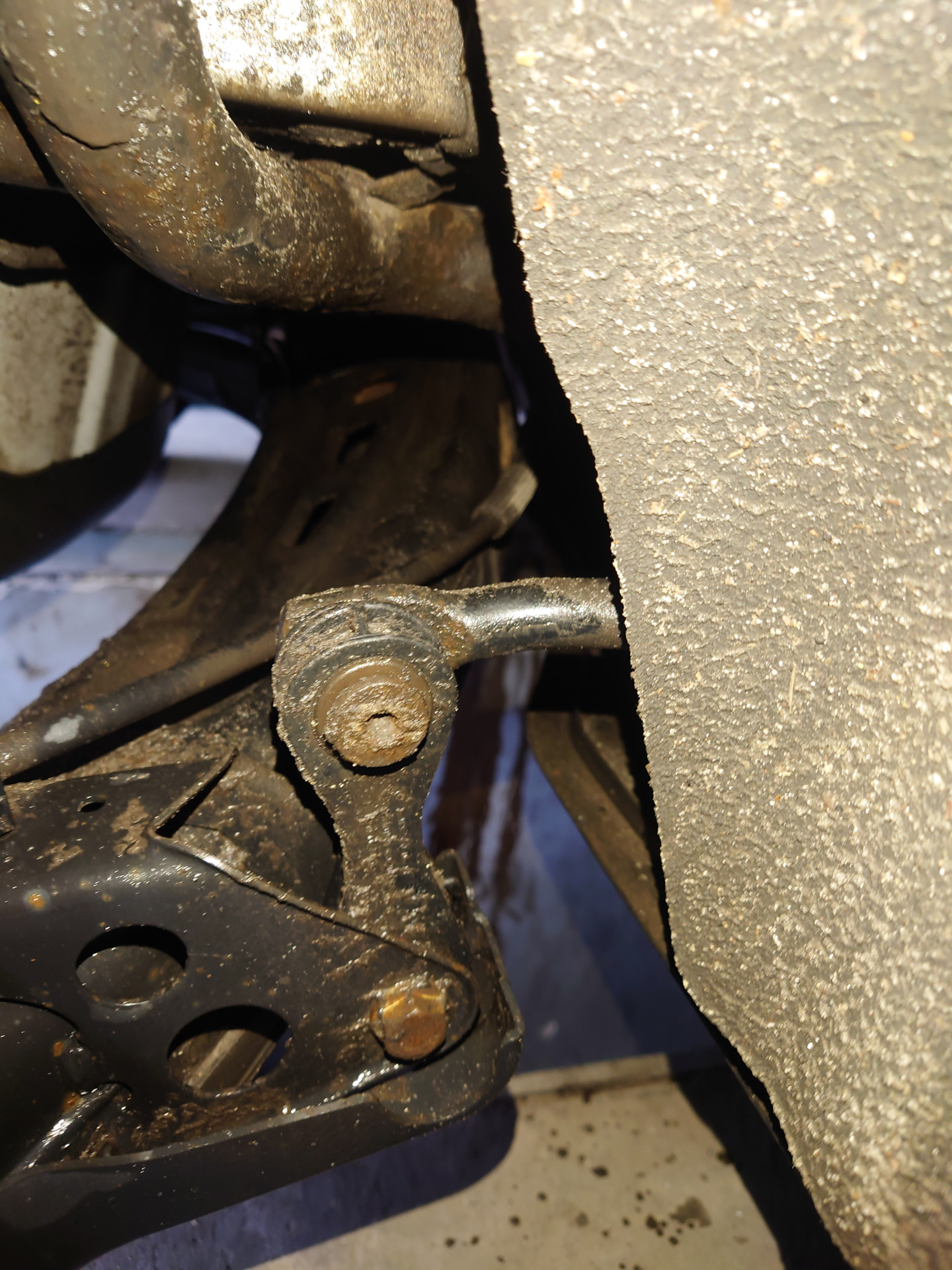

Сначала правая задняя сторона.

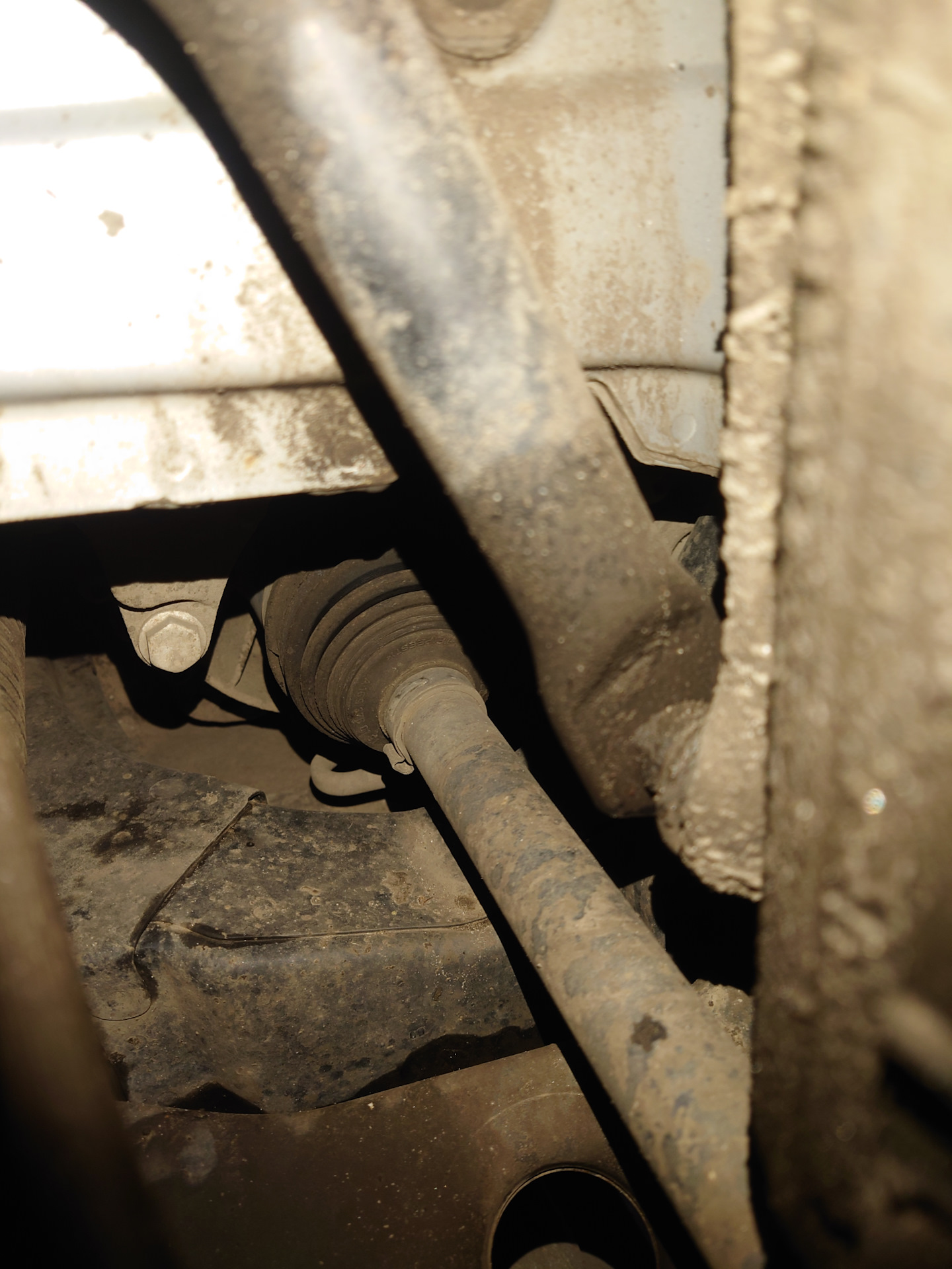

Следующая левая задняя.

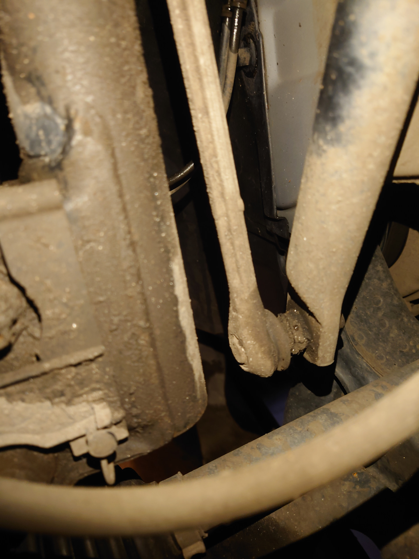

Затем левая передняя.

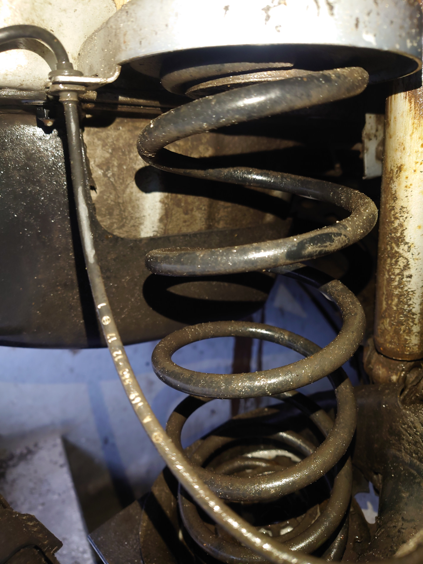

Ну и правая передняя.

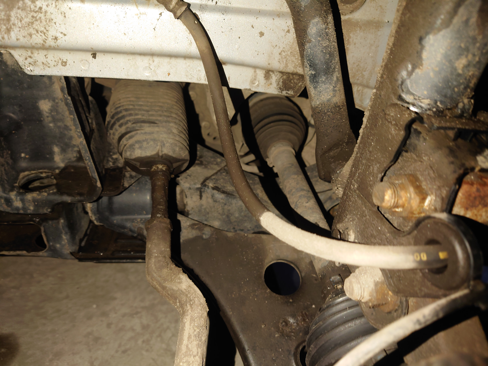

На мокрые пятна не обращайте внимания, это вода после мойки, масляных пятин, подтёков, запотеваний и т. д., не обнаружил.)) Всем добра и здоровья вам и вашим близким!

Я бы обратил внимание на скобу супорта точнее на направляющие, бывает что мало в них смазки. Вот и появляется дребежащий звук.
С месяц, примерно, назад менял передние колодки, и смазку менял в направляющих, но звук не исчез, к сожалению.
Аналогично беспокоит звук спереди справа
Стойки точно в норме?
Стойки стабилизатора? Даже не смог пошевелить. Дёргал и сам стабилизатор, где то читал, что втулки могут износиться — мёртво. Даже не знаю куда копать? Рулевые, то же в норме.
На яме или на подъемнике?
На яме.
Хм, тогда видимо не стойки
По фото все выглядит ок, только сайлентблоки не видно
Я не думаю, что сайлентблоки могут выйти из строя раньше, чем стойки. Стойки, как правило, первые накрываются, хотя хз. Езжу аккуратно, в подвеске, ещё ничего не менял. Предыдущий хозяин менял только задние амортизаторы.
