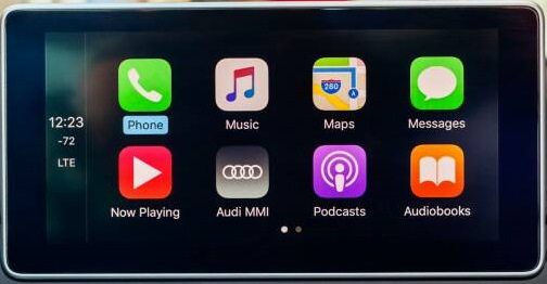

У меня в авто стоит MMI 3G Plus, \воспроизведение музыки через блюпуп, видео, тв, штатную навигацию обновляю, как только выходит свежее обновление, вот вроде все устраивает, но чего-то не хватает.) А не хватает в основном живого навигатора с пробками, типа Яндекса. Жаль ауди свернула свою лицензию на пробки. Ну да ладно.

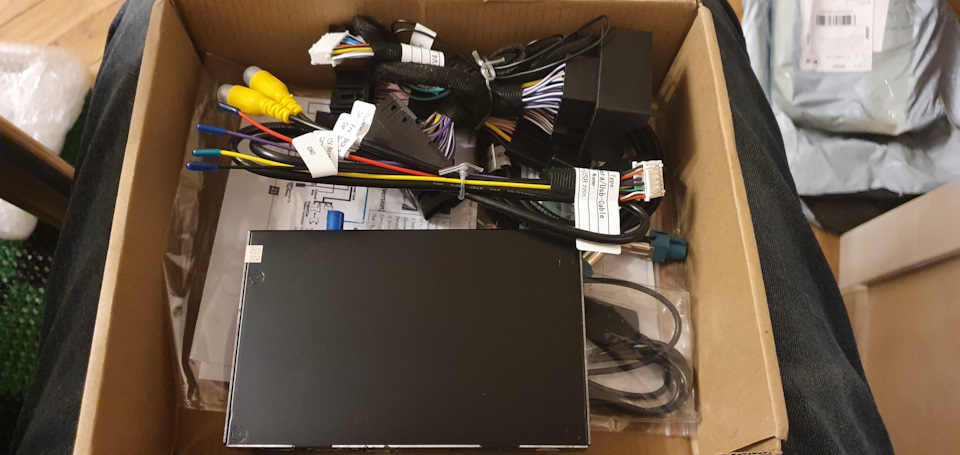

При общении с Владиславом antinoob007, решил тоже себе заказать коробочку CarPlay.
В принципе езжу с телефоном и все устраивает, но решил попробовать. Вроде в этой версии даже поправили звук, но он все равно через aux. В общем заказал и пришла она еще в феврале, но так я и не решился ее поставить!
Тут на днях спрашивал меня Виктор Bender100770 за MMI3G+, так как хотел слушать музыку через блютуз с телефона. У него установлена MMI3G High, и у нее блютуз только для телефона. Я ему предложил поставить эту коробочку, коли себе не созрел и лежала она у мены без дела.

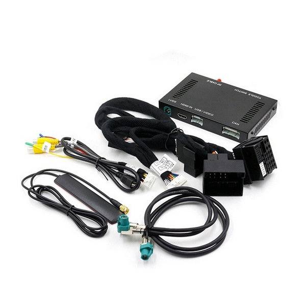

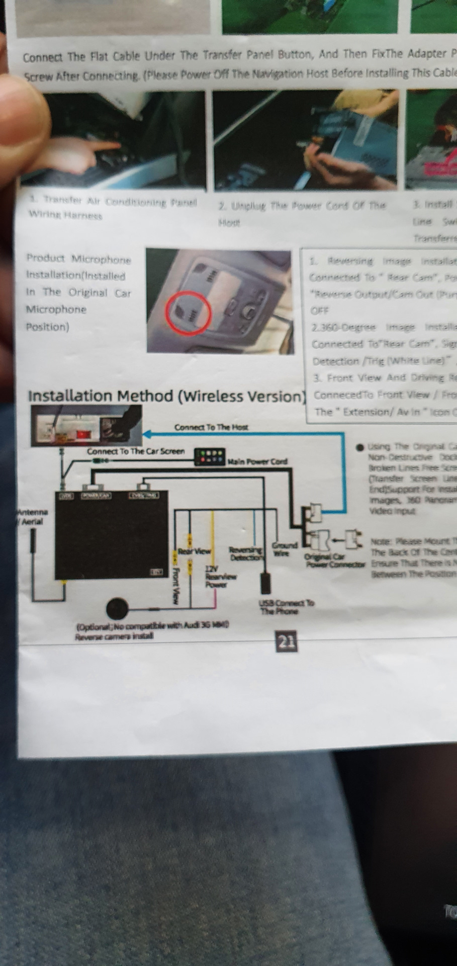

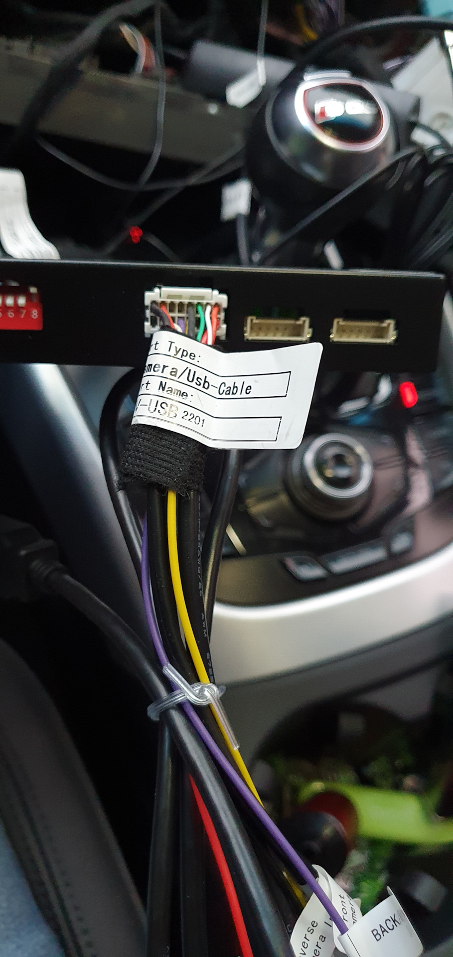

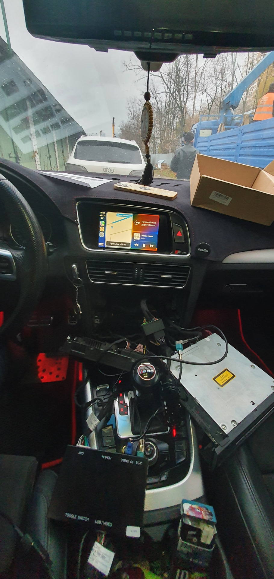

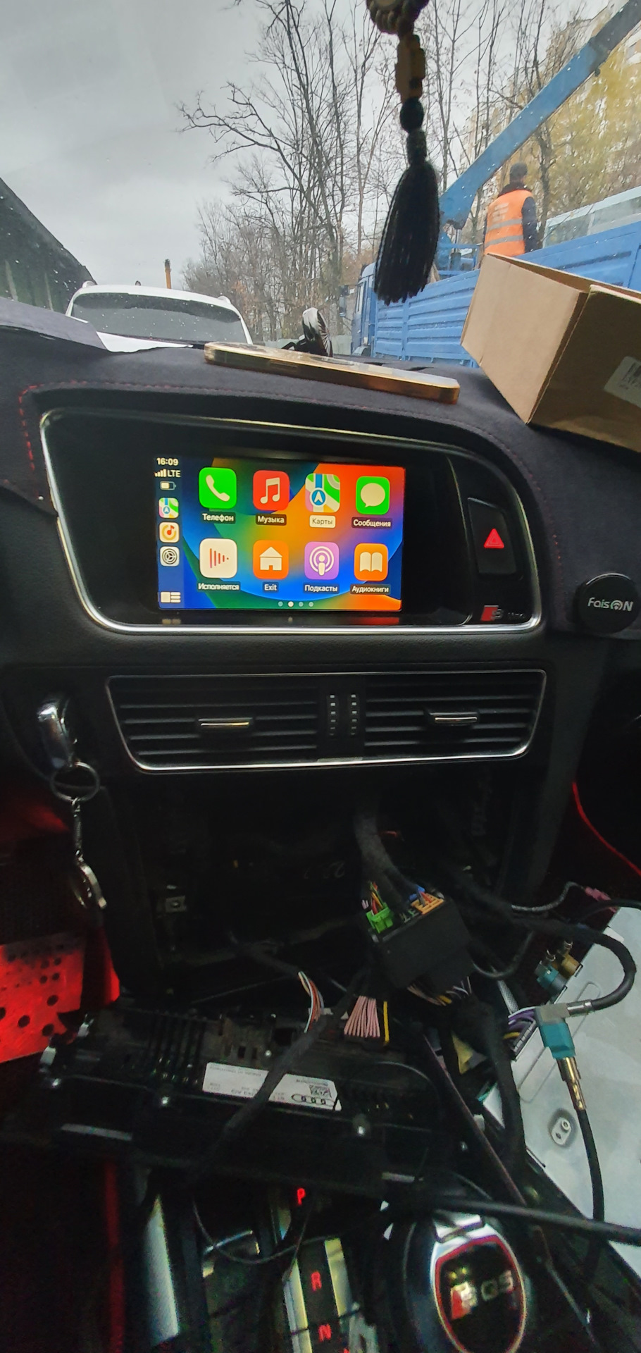

Установка элементарная, ничего резать не нужно, все на родных разъемах, которые подключаются в разрез родной проводки. Большой разъем на MMI, кан шина береться с блока кондиционера.

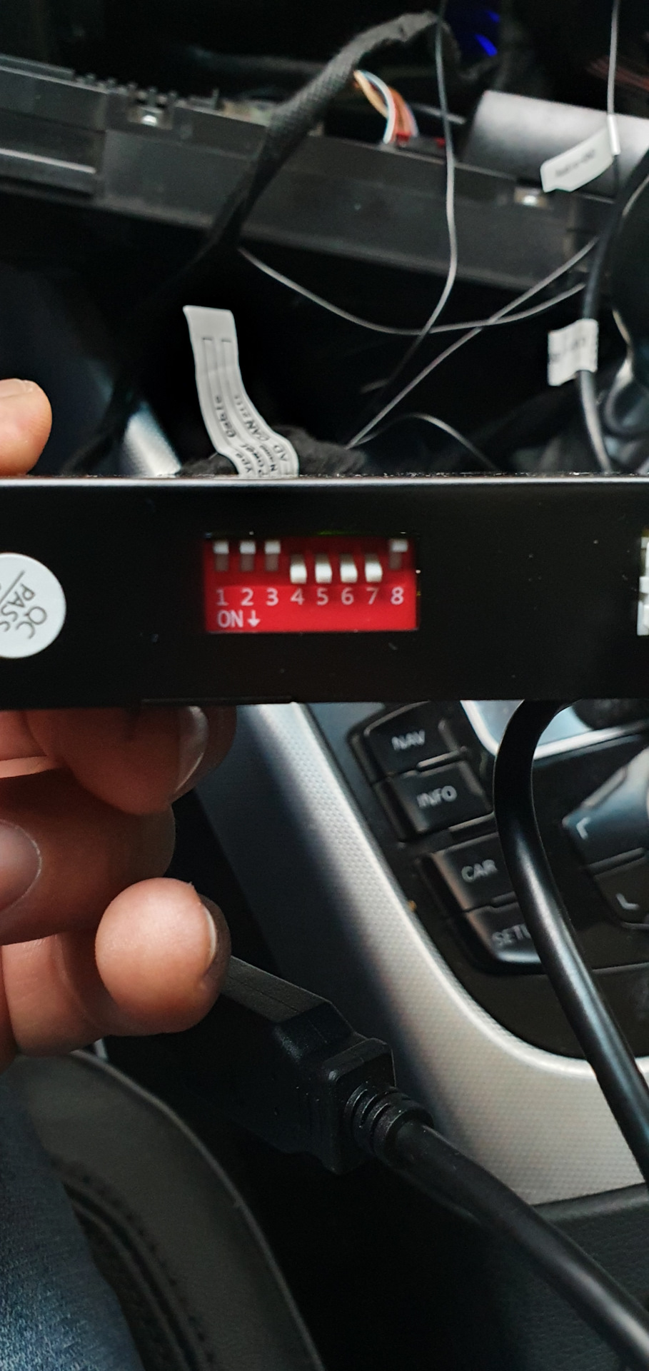

Для запуска этой коробочки на самом блоке есть переключатели, нужно выставить, как в прилагаемой инструкции для Q5. Сначала выставили для Q5, но в режиме carplay отключалась клавиатура. Решением стало выставление переключателей для А4 2010-2011 годов и все заработало как надо.

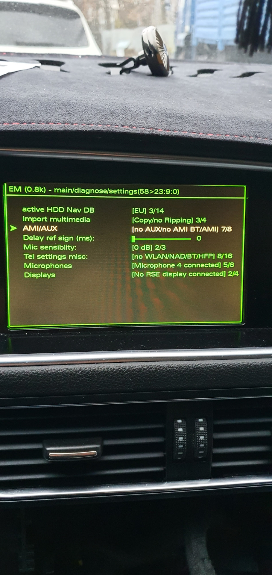

Далее возникли проблемы со звуком, немножко подумал и решили проблему. Т.к. коробка работает через aux, а у Виктора установлен AMI, то пришлось в инженерном меню отключить AMI и переключить его на aux и все заработало. Заходим в зеленку — diagnose — settings — ami_aux.
Затем проверили громкую связь и микрофоны (стоят штатных два), и звук, все чистенько.
Все это дело соединяется по воздуху, автоматом при включении зажигания. Также есть возможность присоединить USB и камеры.

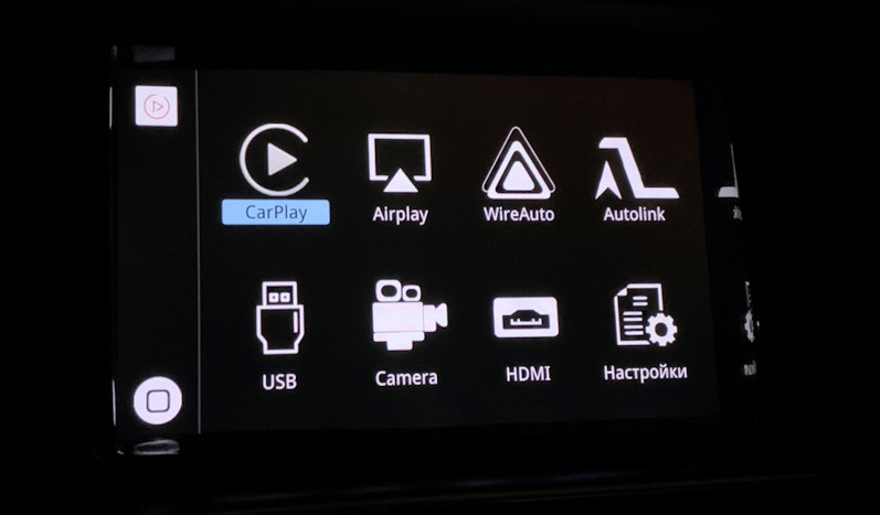

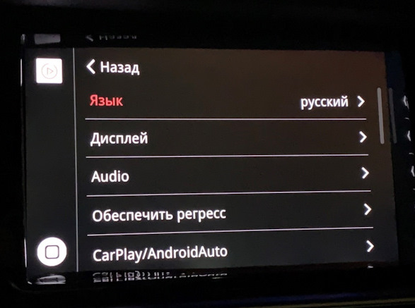

Что приятно удивило, так это меню настроек, в котором есть русский язык, китайцы молодцы!
Т.к у Виктора не бенг и обычная музыка, то коробочка играет очень достойно, без каких либо помех.
Отмечу одно, с его айфоном как-то все быстро соединилось и работало без глюков, хотел проверить свой самсунг и как-то начало подтупливать.
Вобщем Виктор доволен, чему я рад. Навигатор, яндекс музыка с телефона, как он хотел))

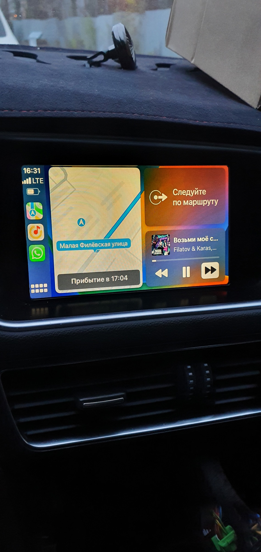

Проверка после окончательной сборкой. Переключение происходит в carplay удержанием более 3сек кнопки media, перед этим в этом меню выбрав источник aux. Обратно в mmi просто нажатием на любую клавишу.
Навигация с телефона с пробками. На главном экране показывает Навигацию и музыку, можно вывести чат.

Нужно ли выводить микрофон если есть штатный? Если да то куда удобнее протянуть?
Дополнительный микрофон не ставили, пользуемся штатным.

Подскажите, если в подлокотнике нет AUX, но тоже MMI3G High, получится подключить эту коробку ? И если штатная камера 📷 задняя стоит и этот блок запущен, то она сама запустится в штатном режиме ? Яндекс навигация так же будет работать ?
Аукс надо будет активировать в зеленом меню. Ваша камера должна работать в обычном режиме.
Спасибо, зелёнка уже активирована, ранее в ней лазил.
AUX настраивается в инженерном меню, лаже если его нет в подлокотнике, т.к провода уже будут подключены, штатная камера запускается сама, яндекс тоже будет работать. Более подробно можно спросить у Виктора. Bender100770

Так само подключение к телефону — проводное или беспроводное? (для режима карплей)
Если подключать камеру, как я понимаю она активируется автоматом при включении задней передачи. Но при любом состоянии MMI, или или только в режиме отображения сигнала с этой коробочки?
Есть ссылка на этот конкретно комплект?
Подключение как по проводу, так и по воздуху. Камеры подключаются через коробку, если нет родной камеры, то должна включаться автоматически сама. Мы не подклали камеру, т.к. установлена родная. Камеры включается при удержании на 3 сек return
