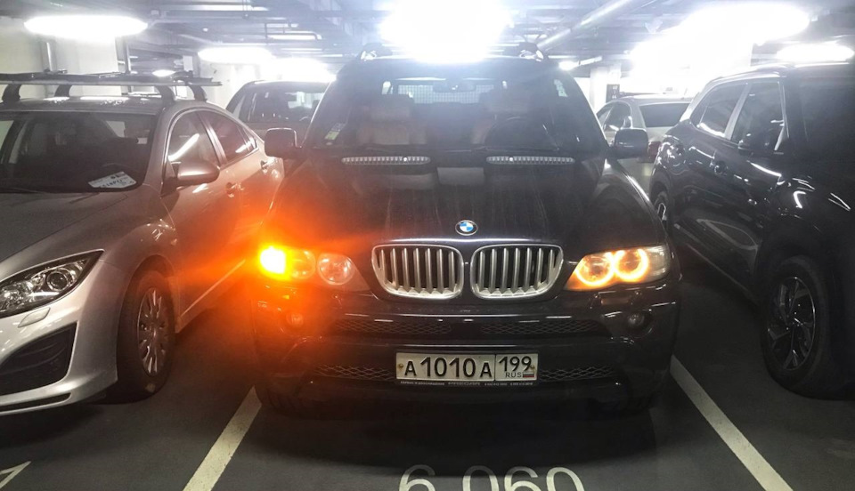

Пришло время очередной замены масла (стараюсь делать это раз в 8 тыс. км.), ну и заодно решил посмотреть, что вообще происходит с машиной после сезона в России.
Да еще и накануне сгорел габаритный огонь справа — машинка явно просит немного заботы. Кстати, не знал, что автоматически включается функция габарита у указателя поворота. Век живи, век учись.
Что же показало "вскрытие". Не обрадовали, мягко говоря.
1. Куда-то ушел антифриз. Долили. Причина не выявлена. Буду смотреть.
2.Люфт рулевой рейки. Это объявляли еще 5 лет назад, однако что-либо делать не рекомендовали, мол, "так у всех" и вот она ходит до сих пор, каких-либо проявлений в движении не ощущаю. Что делать с этим сейчас — без понятия.
3. Требуется замена уплотнительных колец интеркулера.
4. Требуется замена поперечных рычагов подвески. Тут явно влияние 20 радиуса колес и российских дорог. Впрочем, надо продиагностировать повторно в другом месте.
5. Гудит подшипник ступицы (слева). Аналогично предыдущему пункту, но наверное его время пришло.
6. Сопливят трубки гидроусилителя. Рекомендована замена сливного трубопровода гидроусилителя. Хреново.
7. Рекомендована замена ремней и роликов привода генератора и кондиционера. Возраст?
8. Задний парктроник (глючит один из датчиков, это я знал и ранее)
9. Надо почистить плату заднего левого фонаря (не горит половина стопа, это знал тоже).
В подаче официалов (был в Автодоме) вся эта история тянет на пол млн рублей :)
Теперь задача сравнить их диагностику с реальностью у хороших специалистов по е53 и сделать нужное за приемлемый ценник (тоже будет немало, но явно не столько).
