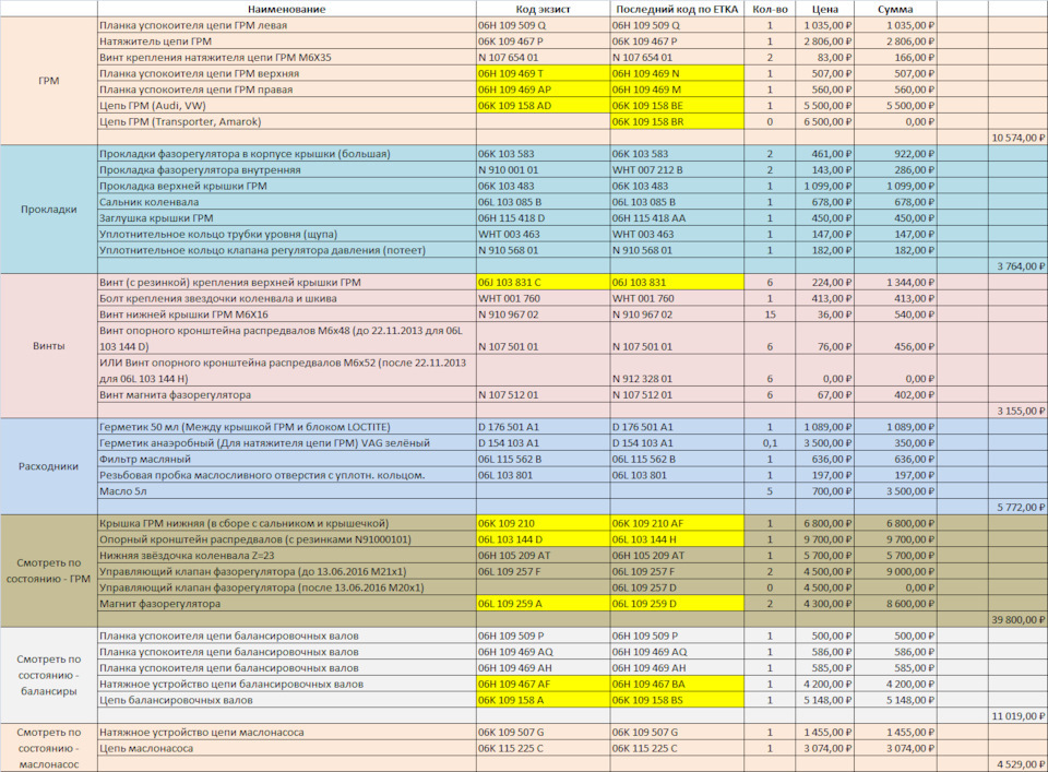

Не понимая, что будет дальше, уже 25 февраля решил оперативно закупить всё, что нужно для замены цепи ГРМ по данному списку от одного из драйвчан
Оперативно не получилось, т.к. Экзист трясло, меняли цены каждый час, отменяли заказы, в итоге процесс затянулся на пару недель и обошёлся примерно в 90к.
Всё закупил, и, пока путешествовал по Алтаю на арендованной переднеприводной Крете, цепь заменили, сделали ТО, обошлось всё в 15к. Некоторые детали из списка не пригодились, позже, возможно, продам их на Авито.

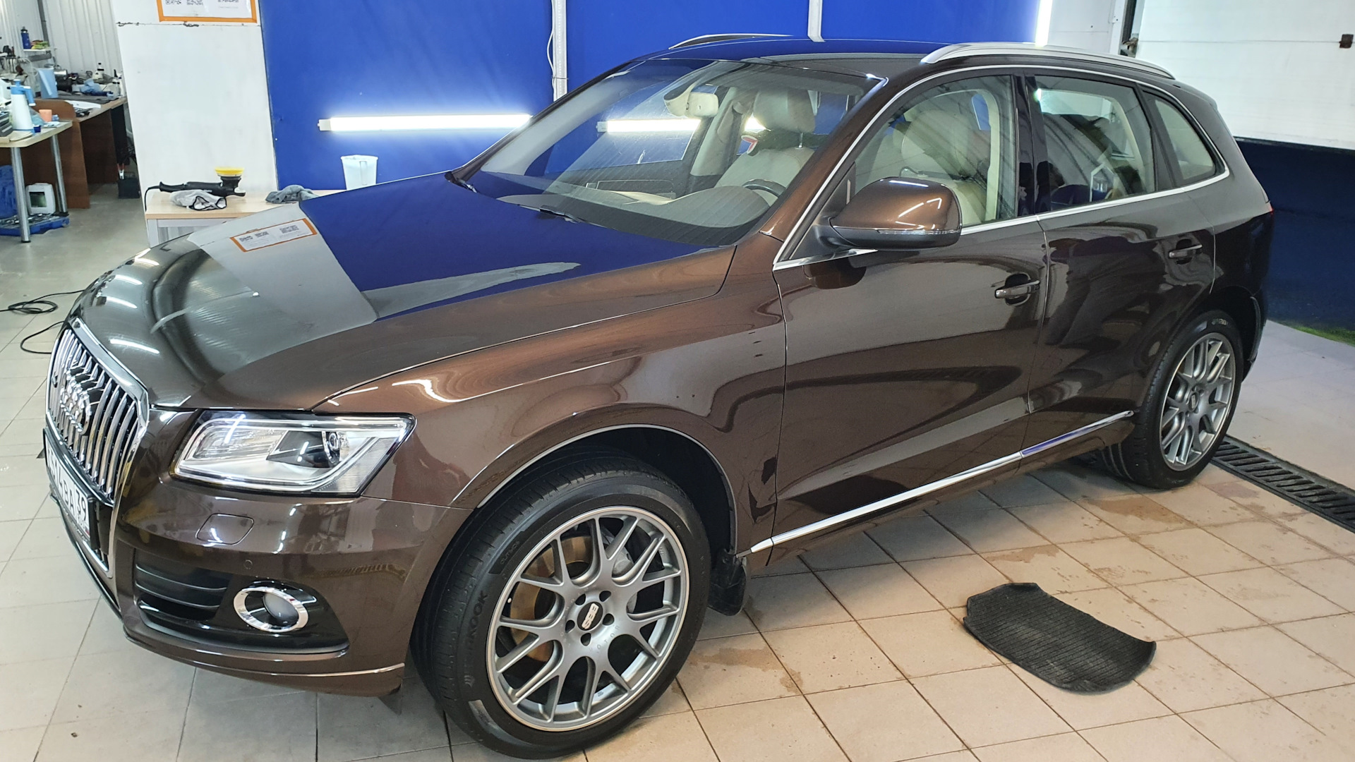

Тут вспомнилось про масложор, после первого от покупки и последнего моего ТО у оф. дилера, где мне залили ваговское 0W30, уходил литр на 600км, начал экспериментировать с доливом Shell Helix Ultra 5W40 API и добрался до 1000км с 1 литром. На последнем ТО залил вышеупомянутое масло и масложор успокоился на каждые 1200км. Мастер сказал, что это таблетка, но не решение, говорит, что могут быть последствия у двигателя, т.к. масло гуще, а климат не тот, будут нагары и что-то там забиваться, посоветовал перейти на 5W30. Стал доливать Shell 5W30, сейчас усреднил долив 1 литра на 1000км. Капиталку делать не хочу, буду жить так, накупил масла с запасом, доливаю по мере надобности. И вот задумался, а нужно ли менять масло, каждые 6-7-8 тысяч, если за это время я заливаю соразмерно столько же литров чистого масла? Или логично менять на 15000 чисто для профилактики? Сделали, кстати, эндоскопию, ничего криминального не показала, ни стружки, ни нагара.

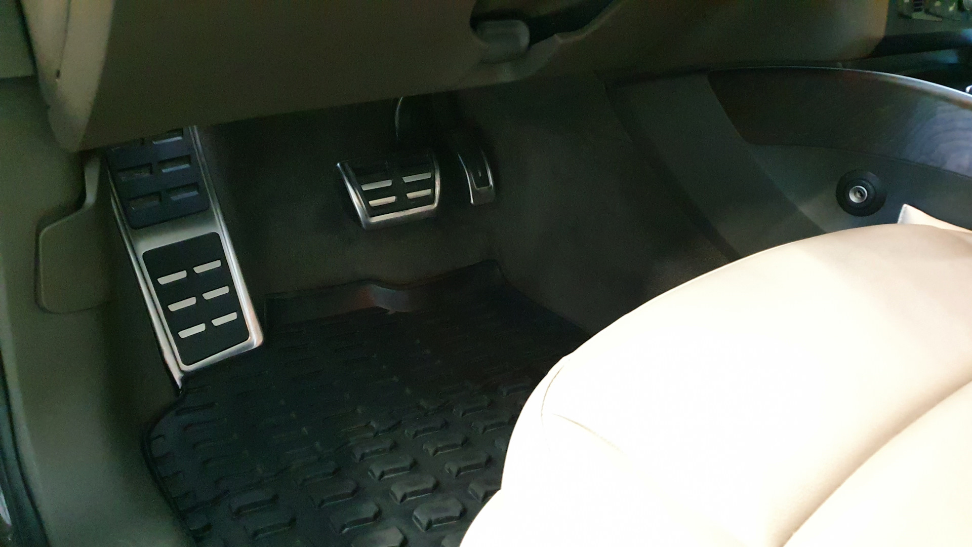

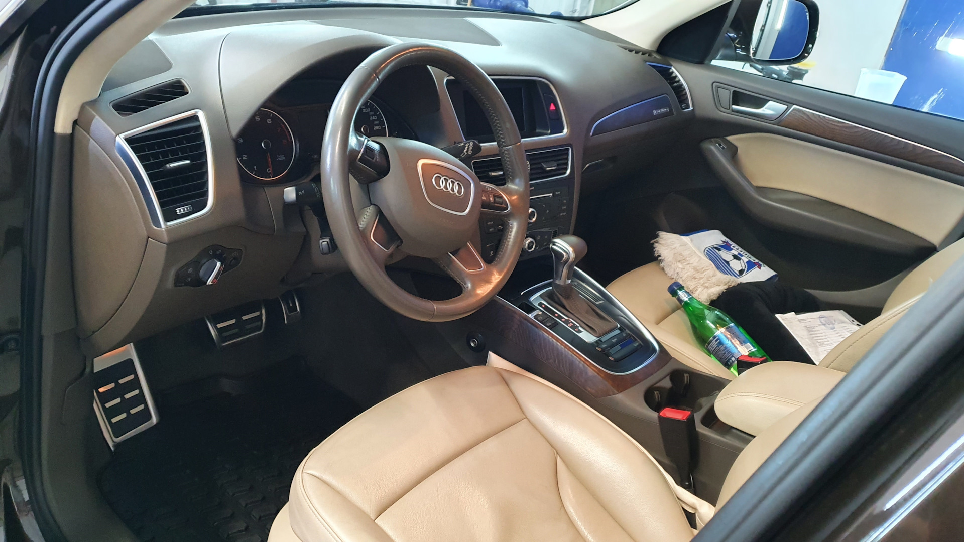

С маслом +- разобрался, прикупил на Али накладки на педали и платформу под левую ногу, поставил по инструкции с драйва за час, идеально, так должно быть с завода

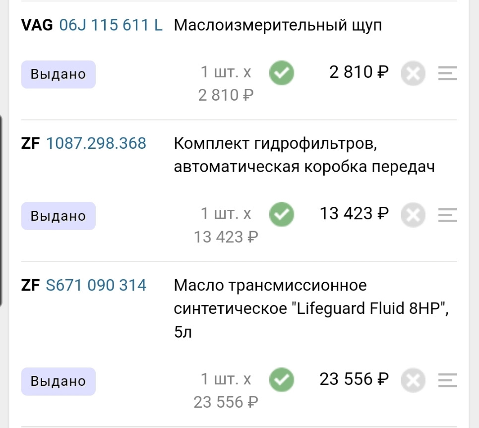

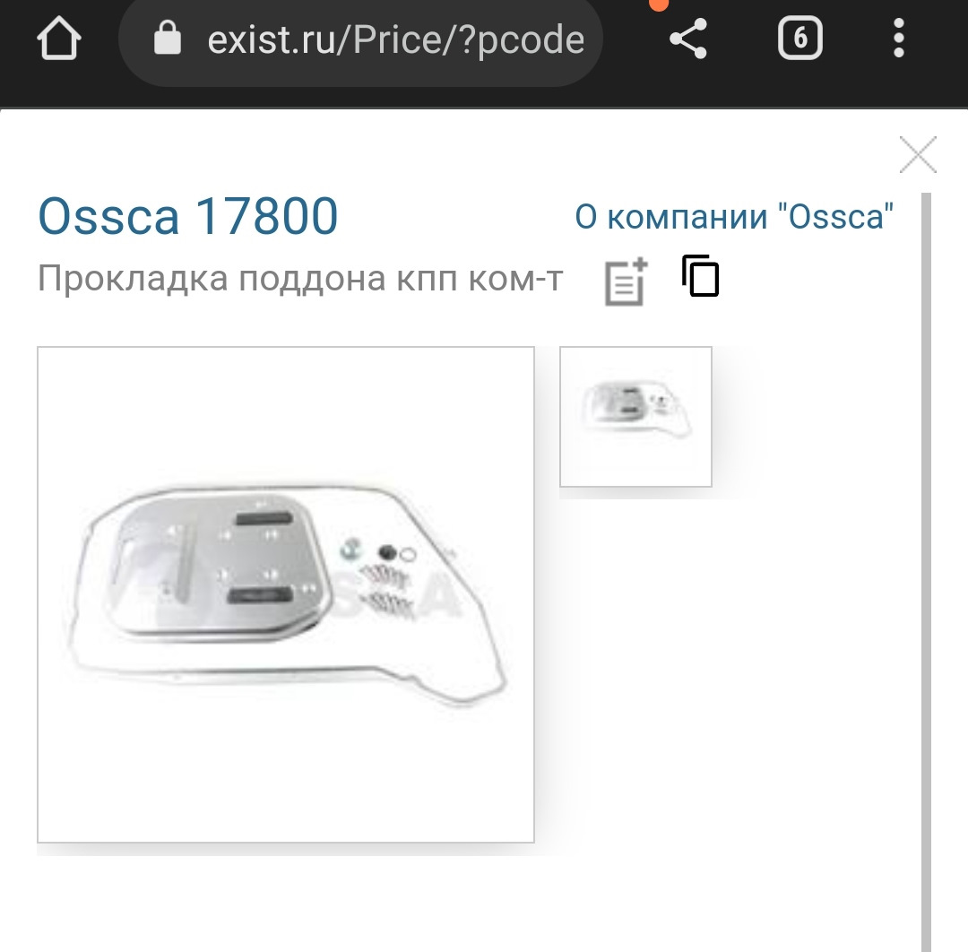

Вот задумался о замене масла и сопутствующих расходников в АКПП, т.к. есть ощущение, что этого никто до меня не делал, закупил всё на экзисте за какие-то вообще невероятные космические суммы, и это даже не оригинал, оригинальное масло почти 50к стоит, ну это вообще песец.
А после прочитал, что если на 70к пробега не меняли, то лучше и не менять. Что делать теперь, в раздумьях, и буду очень признателен за ваши советы.

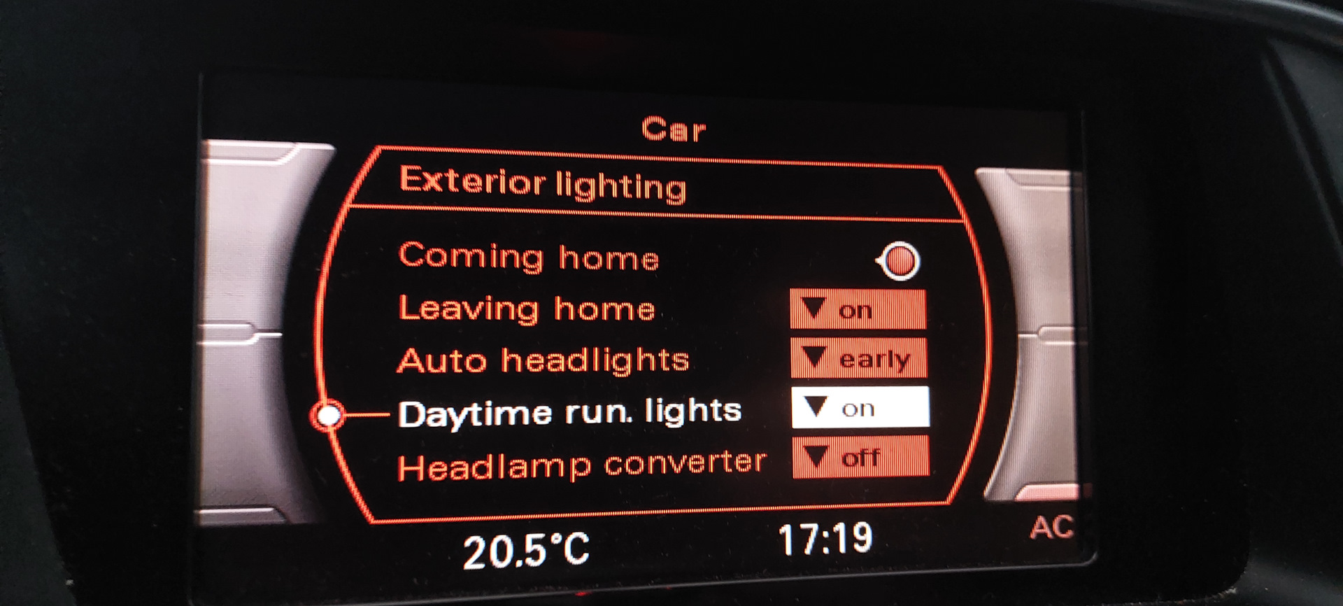

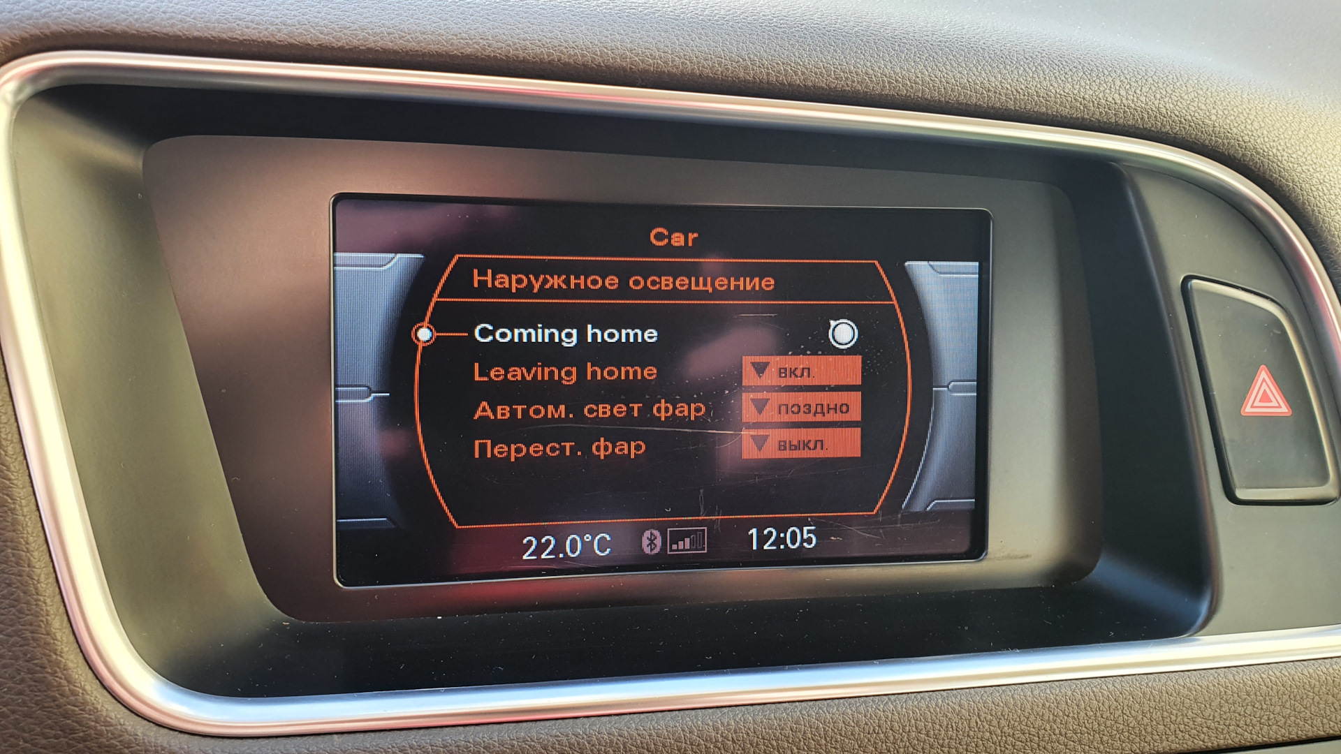

Кстати, может кто знает, как сделать так, чтоб в нулевом положении переключателя фар, не светились реснички и задние фонари? Напрягает, что при заведённом авто, я не могу иметь возможности не светиться!

Так точно ездить не следует, может поршень прогореть
Однажды это масло или свечу разрушит и размолотит мотор или сгорит с поршнем за компанию
Приветствую, а можно ссылку на табличку?
Ссылки, к сожалению нет. Я её нашёл в одном из постов на драйве по замене цепи.
Надо делать капиталку сейчас, хотя бы кольца поменять, опору распредвалов и т.п., если в цилиндрах нет криминала, а иначе через пол года-год, а может и раньше, придётся менять двс и ремонт выйдет в 2 раза дороже. Вы уже попали, примите это как факт, вопрос только на сколько и когда платить. Проверено👌
Раскоксовку так сделайте, возможно поможет. Если нет то готовьтесь к капиталке. С 1л на тысячу долго не проездите.

Для коробки уже брали масло и фильтры?

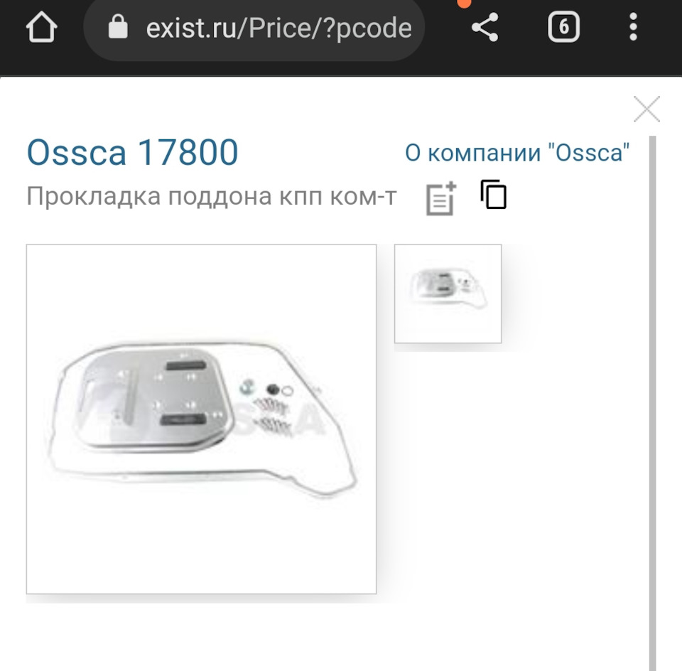

Оригинал в коробку это Fuchs 6008. Стоит 700р литр. Надо 6л. Сливается примерно 4л, столько же и заливается. Через 5к повторить с заменой масляного фильтра. Там надо около 6л. Т.е. всего купить 10л. Фильтр не обязательно zf, это выброшенные деньги, много аналогов, желательно брать комплект с болтами поддона.
Покупаете масло в двигатель G-energy long life 10-40 5л, меняете вместе с маслом в коробке. Через 5 тыс повторяете операцию.
А какой заменитель фильтра взять? И где нашел масло Fuchs по 700 рублей?
На ззап видел. Фильтр можно взять почти любой по заменителям. Я брал патрон. Ездит. Болтов в комплекте нет, так что придется аккуратнее с родными. По виду один в один. Вот тоже самое
Спасибо
А так подойдет любой D6
Fuchs — это же родное масло, на их заводе делается ZF
Делайте раскокс, меняйте масло чаще, все будет хорошо
Масло лить 5w40, производитель на ваш вкус, а по поводу замены уж лучше чаще, чем позже. P.S. щуп можно купить на алике за 450р
Если надо что бы реснички не светились, выключай в мми или концерте опцию day running lights в меню exterior lighting
У меня есть ощущение, что у меня какая-то не такая MMI
Хз))
Увидел на фотке, у вас там не мми, и Ауди концерт, странно все это, должно быть это меню, возможно в vcds можно эти функции надо активировать в кодировках, но это не точно, у меня такое же меню только на английском (глядя на перевод понятнее все на английском) и там гораздо больше всяких функций управления наружным освещением
Масло менять не позже 7к пробега. Лить то что подходит по допускам Вашему двигателю, не все то, что 5w40 или 5w30 — может подойти.
Раскоксовку надо пробовать по любому.
Видимо раньше масло редко меняли, а давить на педаль газа любили.
АТФ как раз лучше менять и начать с частичной замены, правда 5л литров может маловато оказаться.
Если акпп с адаптациями, то надо будет их сбросить.
Раскоксовку сделай, мне очень хорошо помогла, последние 4000км уровень держится Макс. и не слушай, масло лучше 5-40 лей. Попробуй Extreme oil A. M. G.
по коробке перед заменой надо смотреть значения адаптации, если ничего критичного то смело меняй, я менял полностью масло на пробеге 96к и норм.
