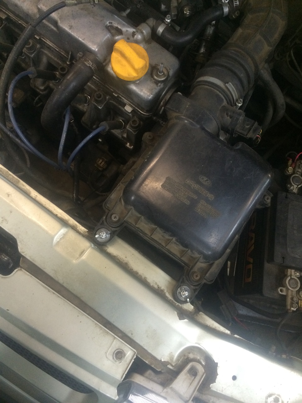

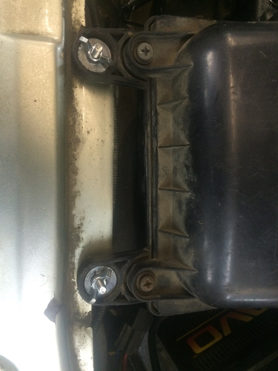

По советам многих ВАЗоводов решил доработать крепления корпуса воздушного фильтра. Переделал штатные резинки, срезав у них верхушки, просверлив отверстия сквозные, вставил болты м6. Дальше закрепил получившиеся крепления, надел корпус и сверху закрутил барашками.
Вот что получилось:
