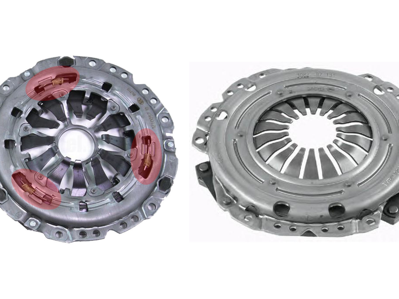

Собираем в обратном порядке (не забываем закрутить обратно штуцер через который закачивали жидкость) и с первым движением заметите улучшение плавности хода включения и переключения передач. При этом необходимость проведения адаптации точки схватывания сцепления не требуется. К слову говоря, из личного опыта владения и обслуживания Изитроника — адаптация точки схватывания необходима только после ремонтных работ, и нет необходимости ее проводить при плановом обслуживании, как пестрят об этом сторонние мнения. Способствует этому так же два момента устройства Системы:
— вопреки всем утверждениям, Easytronic — система способная адаптироваться под стиль вождения водителя (попробуйте день поездить в размеренном режиме плавно не сильно нажимая педаль газа, и через пару дней сменить на более активный, вы заметите как первое время автомобиль вяло откликается на педаль акселератора, а поездив в активном режиме при его смене на размеренный педаль акселератора будет более отзывчивой);
— корзина сцепления в системе Easytronic конструктивно оборудована автоподводящим механизмом, который разжимается по мере износа ведомого фрикционного диска.

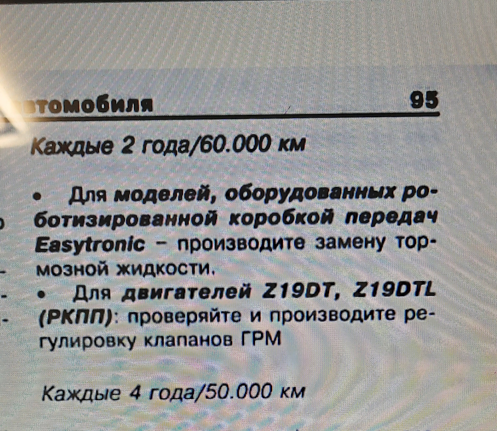

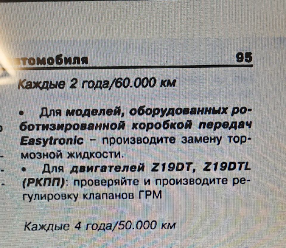

Ну раз в полгода это круто. Можно, как рекомендуется менять тормозуху, , хотя бы раз в два года. 😁
Тормоза не так сильно восприимчивы к воде в тормозухе, как изитроник.
Ну я как по инструкции написал )))
Где та потерянная звездочка, что РФ попадает под условия "тяжелой эксплуатации"? Кстати, если чел на Астре не потерял как я книжку по эксплуатации, поклянчу чтоб сфотал эту страницу. 🤔
