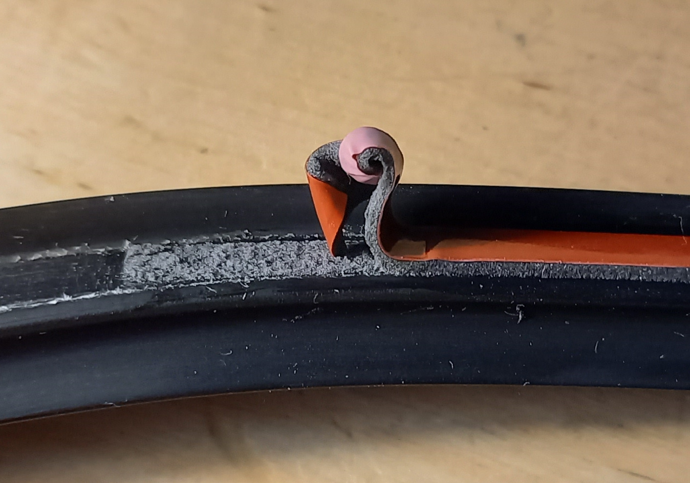

Пытаюсь тут переклеить датчики защемления задней двери. Обычно РТ1100 никак не держится на резинке и отслаивается целиком. Но вот с 3М активатором — не отрывается а рвется по слою.
Категорически рекомендую.
Найдено по мотивам вот этого поста: www.drive2.ru/l/495318719392645444/
UPD. После переклейки датчиков без активатора они отслоились через сутки. С активатором уже неделю держаться. Продолжаю наблюдение.
UPD. Итог по итогам почти года. Датчики держаться прекрасно.
