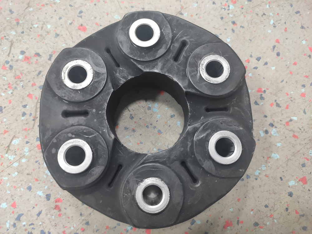

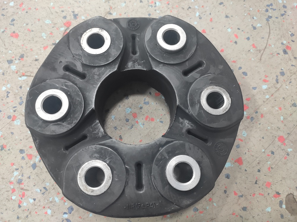

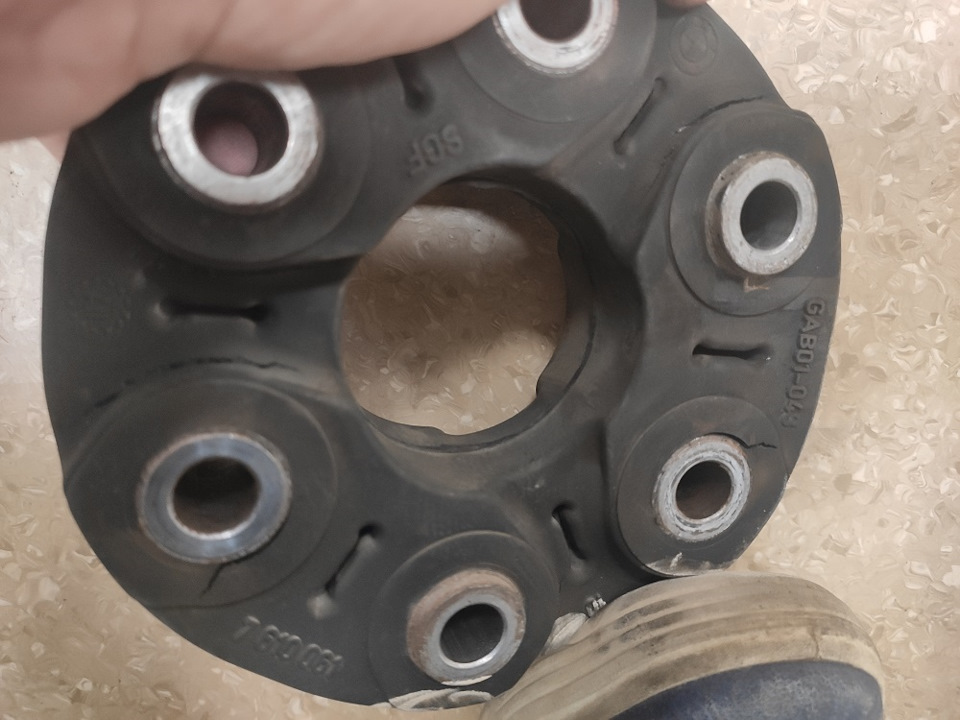

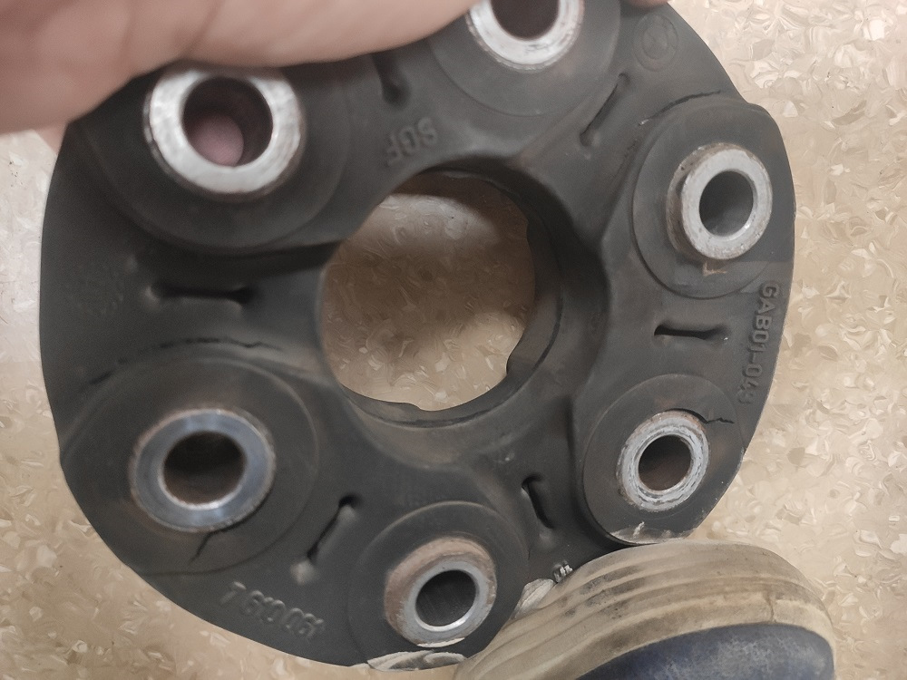

Замена эластичной муфта кардана (Лавина):

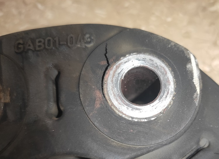

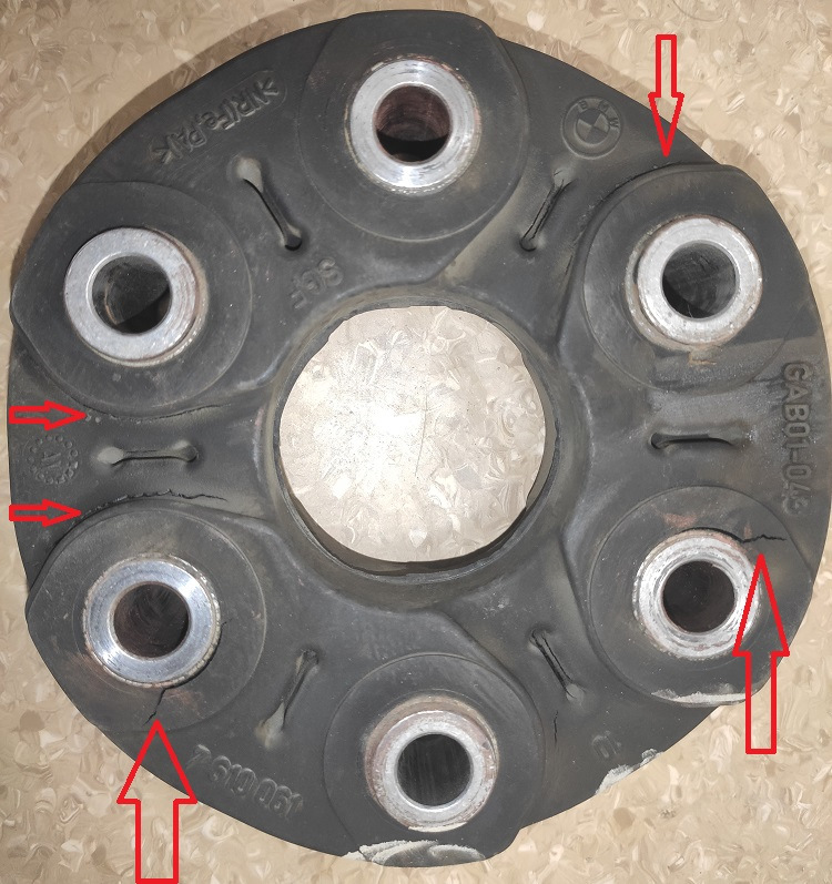

Я хотел убрать все возможные причины посторонних звуков, поэтому решил заменить эластичную муфту кардана, на которой давно были трещины (www.drive2.ru/l/586804134137594494/). Муфта менялась на пробеге 63 тысячи от установки. Каких либо серьезных трещин я не нашел, однако было 2 неприятных трещины, около металлических шарниров, причем эти трещины были с внутренней стороны, которую не видно.
Муфта Lynx MP2048:
Да, надо брать оригинал, я с этим полностью согласен.
Однако мой оригинал начал трескаться на 25 тыс от установки. Возможно причина была в сайлентблоке заднего редуктора, который порвался и менялся примерно в то время, когда обнаружили первые трещины на муфте. Однако это позитива мне не прибавило.
Муфту Lynx я выбрал не по цене, мне ее посоветовали в сервисе Лавина, они ее ставят давно, проблем не было (ни с установкой ни с качеством), некоторые авто с этой муфтой уже за 50 тыс пробега перешагнули.
Так же хочу отметить 2 года гарантии, которые даются на продукцию Lynx (www.drive2.ru/o/b/532799696393994275/).
Эти 2 довода стали решающими в моем выборе. Я решил посмотреть, сколько пройдет неоригинальная муфта. Внешне вопросов по качеству не вызвала. Болты мне не понравились, но мастер из сервиса и не стал их ставить, сказал мои оригинальные в хорошем состоянии (я менял болты при установке оригинальной муфты 63 тыс км назад).

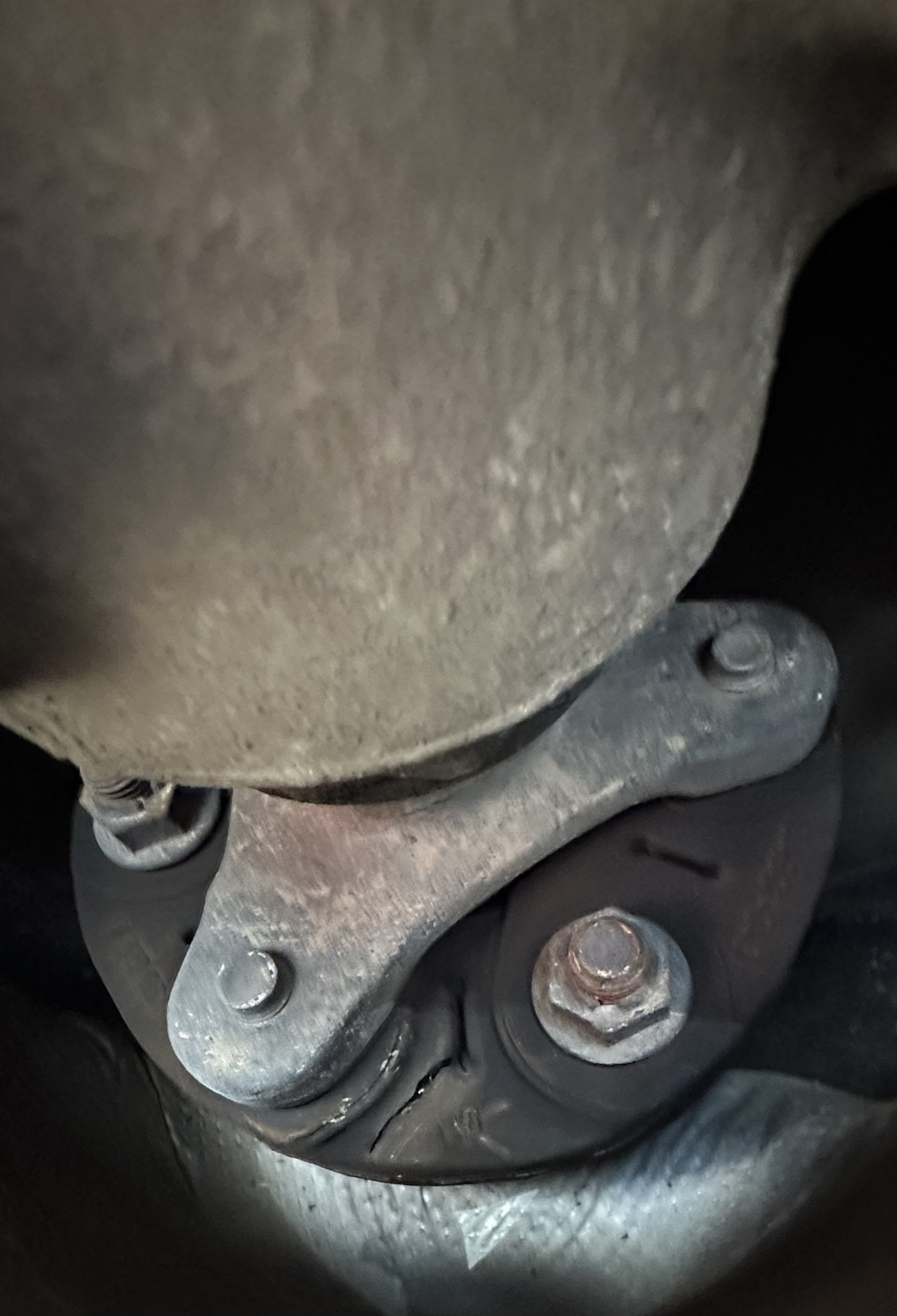

Поиск проблемы (Лавина):
Был произведён тест-драйв, потом (после замены эластичной муфты) машину послушали стереоскопом.
Напомню, в прошлое посещение мне сказали, что гудит редуктор задний, все остальное в норме.

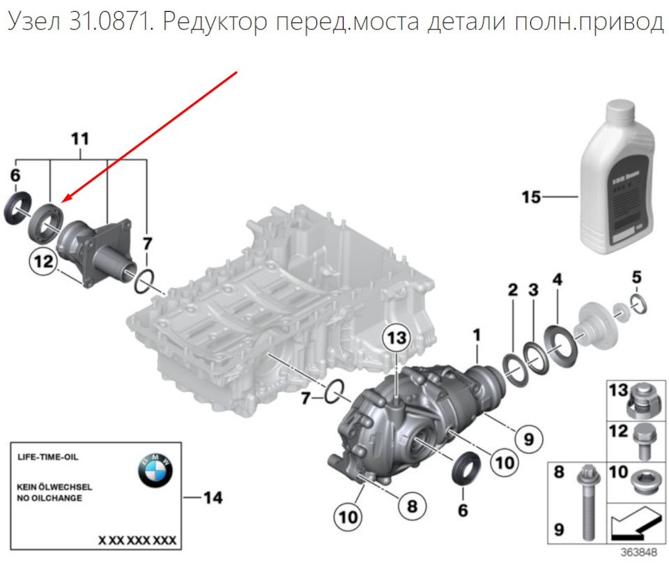

Теперь все было иначе — задний редуктор почти не гудит, раздатка не вибрирует, но гудит немного (слышать не должен), но воет чулок bmw 31507578652 (подшипник в нем) переднего правого привода. Сказали это однозначно, когда его слушали — в нем скрежет и вой внутри. На тест-драйве звук тоже спереди правее доносился. Что интересно — правое переднее колесо на вывешенной машине само не начинало крутиться (при проверке — раскручивании колес), пока ему не помочь немного.
Но есть и хорошие новости:
— фланец заднего редуктора в идеале
— передняя муфта заднего кардана стоит нового образца и прекрасно себя чувствует
Итог:
Мутфу еще можно было не менять)
Выходит у меня мрут подшипники — 3 ступичных, подшипник генератора, подшипник ролика натяжителя ремня, теперь подшипник чулка. Интересно.
Так же интересно, что по словам одних и тех же людей в сервисе Лавина — редуктор перестал гудеть, может это связано с заменой муфты?

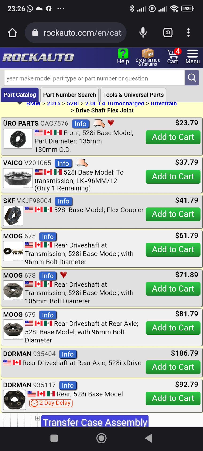

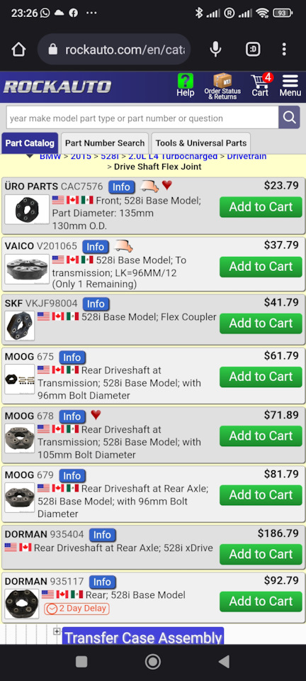

Всем привет. Подскажите новичку БМВводу. У меня F10 528 xdrive. Приговорили муфту, на сайте всего один вариант фирмы Dorman стоит бешанных денег. Какие аналого можно поставить и подходит ли от какой-то другой модели BMW? Поделитесь коталожным номером оригинала.

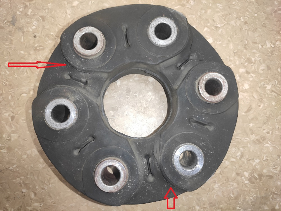

Добрый день. Поставил оригинал, вот состояние после 35.000 при спокойной езде
Добрый день. Муфту не проверяли, как себя чувствует?
То одно, то другое, то пятое то десятое) Какой пробег у машины?
165 тыс
То одно, то другое, то пятое то десятое — это кардан уставший (что норма на таком пробеге у xdrive), бачок ОЖ (что тоже норма на таком пробеге), и куча подшипников — ну тут уж хз что случилось.

на 530д у кореша феби порвалось через 7к км брал ОЕМ потом. хватило на 50к ОЕМ, но там извените ст3 у него и от момента там порвется что угодно
Надо было ему такую ставить, точно не порвало бы никогда, и резинки сменные менять иногда…)

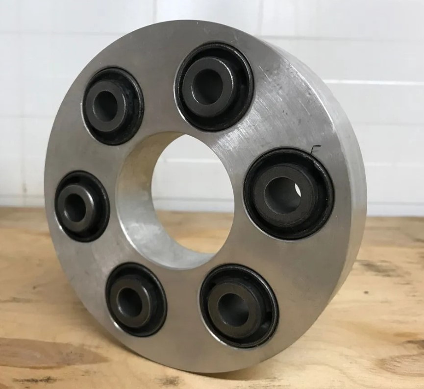

ухты это что такое?
Tuning Factory Усиленная мутфа-эластичка кардана BMW для коробок ZF и Getrag
Исполнена из алюминия с сайлентблоками в металлической обойме, которые в случае износа можно поменять на новые.
Имеет заводские размеры и не требует подгонки кардана
Размер между центрами отверстий — 96мм (малая), 105 мм (средняя) и 110мм (большая)
Держит гораздо более высокие нагрузки свыше 600 л/с и 900 Н/м
Хорошо справляется и дружит с "клатч-киками", бездемпферными дисками сцепления и использованием в профессиональных дрифт соревнованиях.
www.avito.ru/moskva/zapch…_105mm_i_110mm_1472051872

штука эта выглядит куда убедительнее резиновой
Да, я поэтому в закладки положил)
Думаю на гражданскую машину как моя смысла нет — больше жесткости будет наверно, но когда большой крутящий момент, имеет смысл изучить вопрос как минимум.

есть смысл просто убрать муфту и не заниматься ерундой.

приветствую. как поживает муфта?
Здравствуйте. Никак. Я ее на феби сменил, тк вибрация появилась, как потом выяснилось Линкс был не виноват, а мастера, которые подвесной сместили при замене муфты. А потом при поиске проблемы кардан ещё повернули относительно муфты.
В общем эта муфта у меня простояла не более 500км

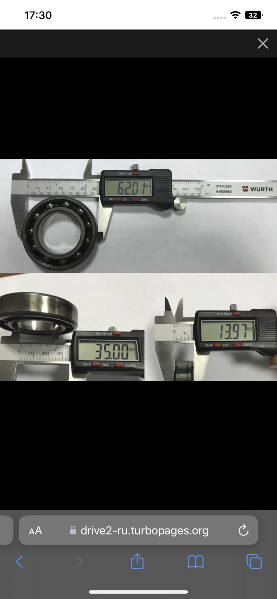

Этого воя не должно быть.
Размер подшипника пром. вала
Можно поподробнее?
Сомнение, что это может быть он?
Ступичные тоже большие, но 3 сдохли подряд.
Почему тогда подшипник чулка сдохнуть не может?
drive2-ru.turbopages.org/…u/s/l/548161797979374257/
Пжлста
А, теперь понял, можно отдельно поменять)
Спасибо, изучу)
Если вы уверены что шум от него то варианты такие:
Замена кронштейна (8тыс)
Замена подшипника по указанному номеру (1.5тыс)
Замена подшипника по размеру ~200 рублей 😀
