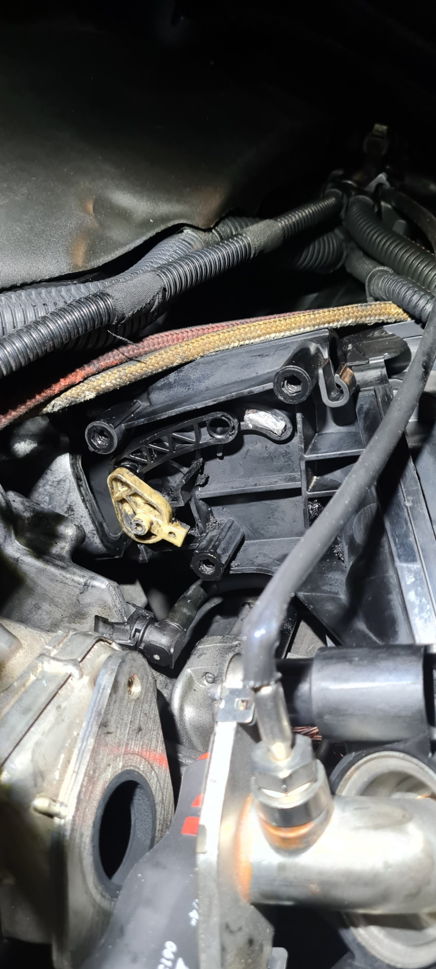

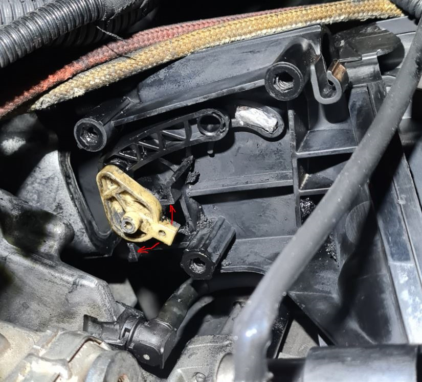

решил проблему из поста про ошибку по электроприводу вихревых заслонок на моторе B57. Точнее это временное решение пока не найду запчасть которая соединяет электропривод с вихревыми заслонками.
В моем случае стенка на крепление отломилась и привод без внутреннего стопора заходил за допустимые рамки. Проблему решил тем что придумал стопор со стороны моторчика в виде скомканного шарика из фольги.
На шарик капнул клея и хорошенько вдавил его ручкой от отвёртки в конец направляющей электропривода. Таким образом моторчик упирается в стопор и нет больше такой нагрузки на соединитель.

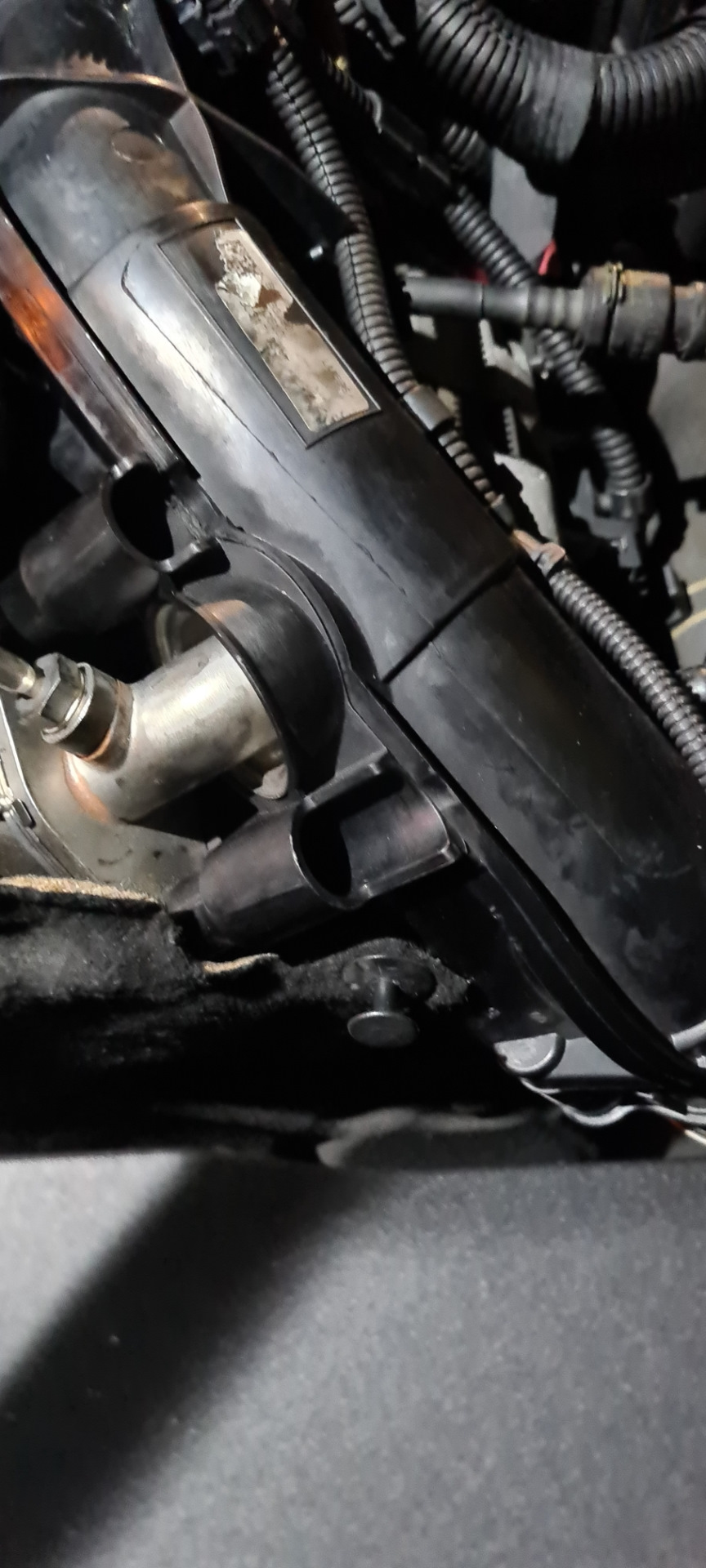

Что бы не мешала шумоизоляция снимаем клипсы и отодвагаем её в сторону.

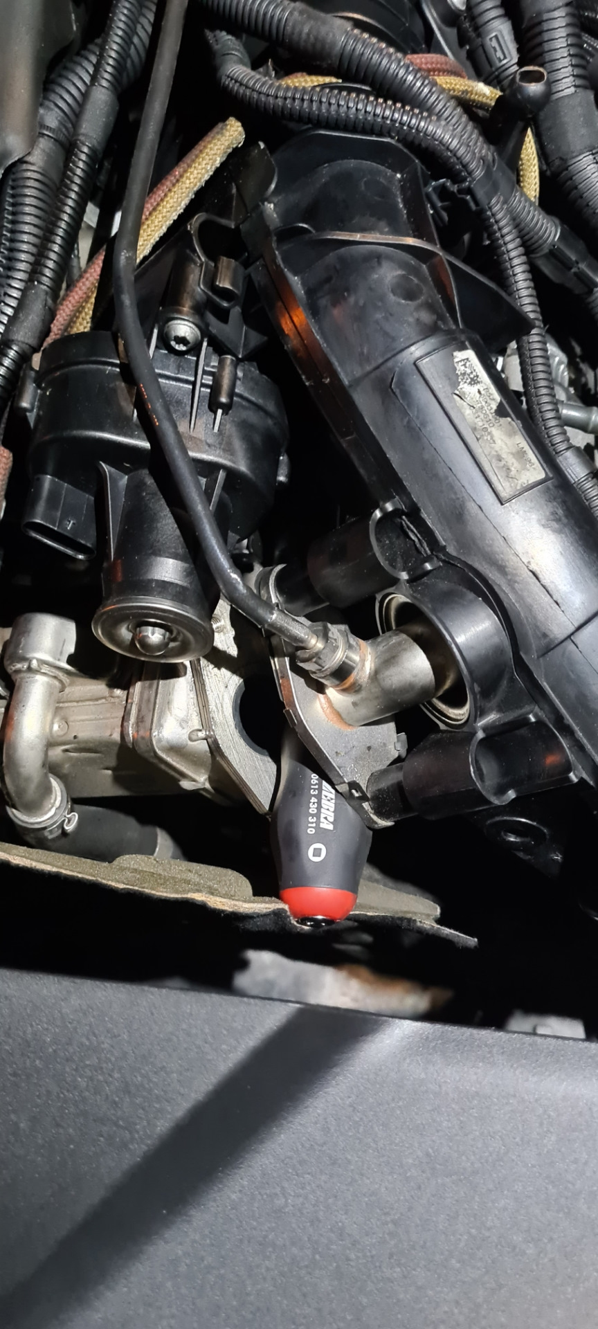

Для того что бы снять электропривод нужно полностью открутить 9 болтов на 10 на впускном коллекторе. Некоторые болты нужно поискать, так как трубки закрывают обзор. После того как коллектор откручен мы можем его приподнять. Я для удобства подложил отвёртку что бы зафиксировать коллектор в данной позиции.
Теперь можно откручивать привод. К двум болтам можно без проблем подлезть и не откручивая коллектор, но вот правый нижний болт открутить можно только приподняв коллектор выше. Что бы было удобнее я взял гибкий удлинитель. После того как я окуратно открутил и не уронил 3 болта нужно было отсоединить привод от рычажка соединяющий его с заслонками.
Просто поддеваем его отвёрткой и окуратно сдвигаем его с рычага на электроприводе.

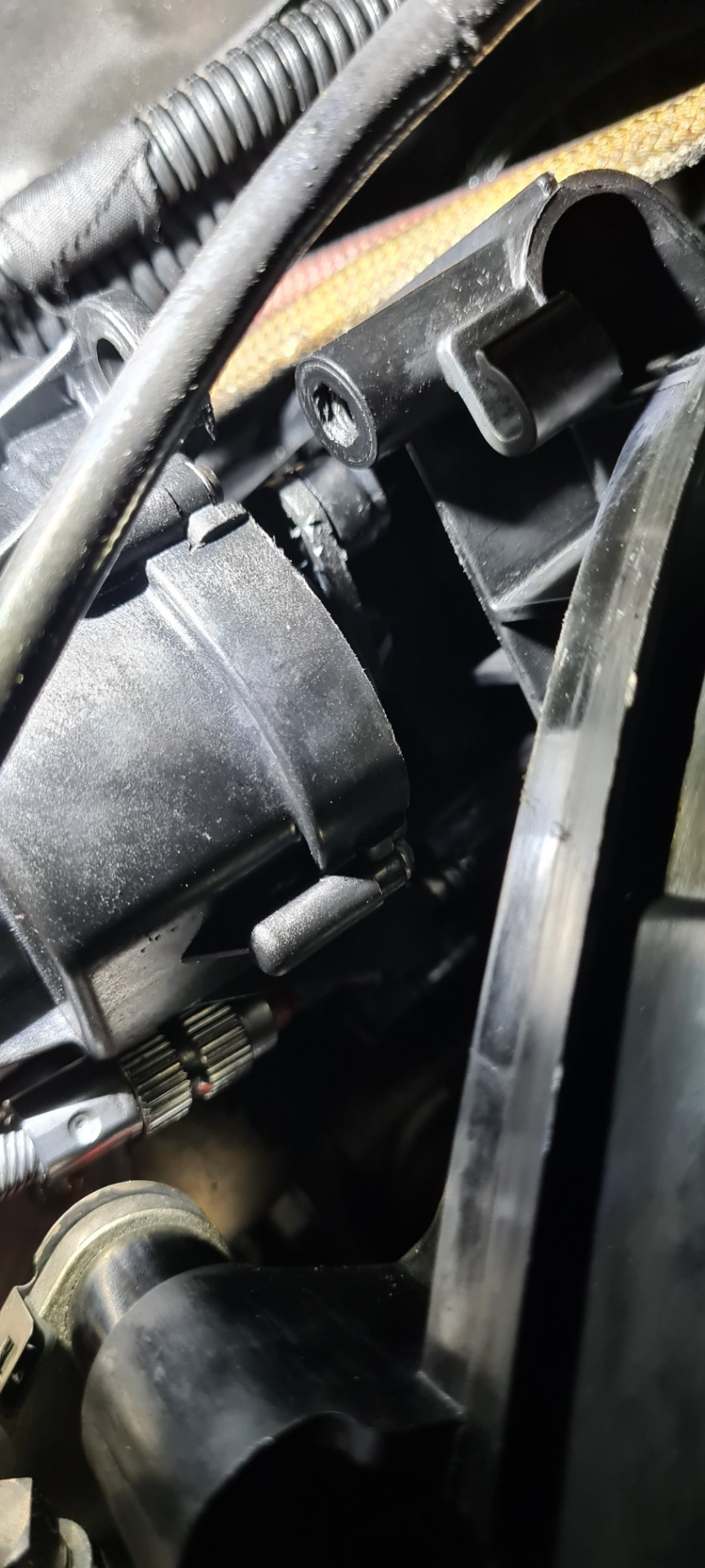

После установки стопора нужно будет окуратно ставить электропривод. Для этого нужно сначала одеть рычажок обратно подпирая его с другой стороны что бы он не сломался от давления. До того как прикрутить привод нужно убедиться что все крепления ровно сели на свои места, там есть специальные упоры по краям. Потом нужно немного сдвинуть положение рычага на электроприводе что бы попасть в направляющую а не упиреться в фольгу.
Дальше все элементарно. Окуратно закручиваем болты и вставляем клипсы.
У меня во время всего этого процесса был включён диагноз модус. Включается он при открытой двери тремя быстрыми нажатиями на кнопку пуска. Если все сделать правильно то выскочит строчка что модус активен. Если сделать это с закрытой дверью то при открытии модус отключится.
Делал я это для того что бы подключить сканер и смотреть на прямую угол электропривода. Я выставил упор так что привод достигал максимум или минимум 0,14%. Важно только что бы он не уходил в минус из которого он потом не мог вернуться назад.
По итогу машина вновь "полетела" и проехала полторы тысячи за день без каких либо проблем. Куда я ездил писал в прошлой записи.
Всем добра.

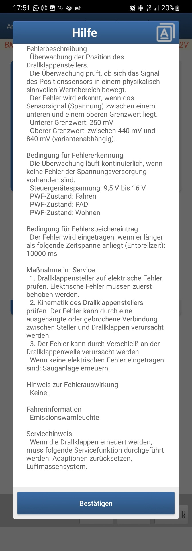

Здравствуйте !BMW 630GT 2018 год .Пробег 137к .Столкнулся с проблемой код ошибки P2016 (2f8500)
Снял колектор, не был сильно грязный (помыл, поставил назад)Ошибка дальше есть …Поменял моторчик BOSCH поставл, поминял датчик на колекторе в итогде полностю купил колектор NTY и ошибка дальше появилась .Кто может рассказать в чем проблема и как её решить ?
Вот такая же история((( начал вываливать чек с этой же ошибкой. Пробег 120тыс честный). Коллектор помыл и не сильно был грязный. Не помогло(, потом поменял сам эл привод ориг поставил. Не помогло( чувствую на неделе надо купить шоколад аленка и дергать коллектор))) отпишусь)
Если есть возможность, продиагностируй электропривод впускных клапанов. У меня ошибка вылетала из за того что он открывал больше 100%.

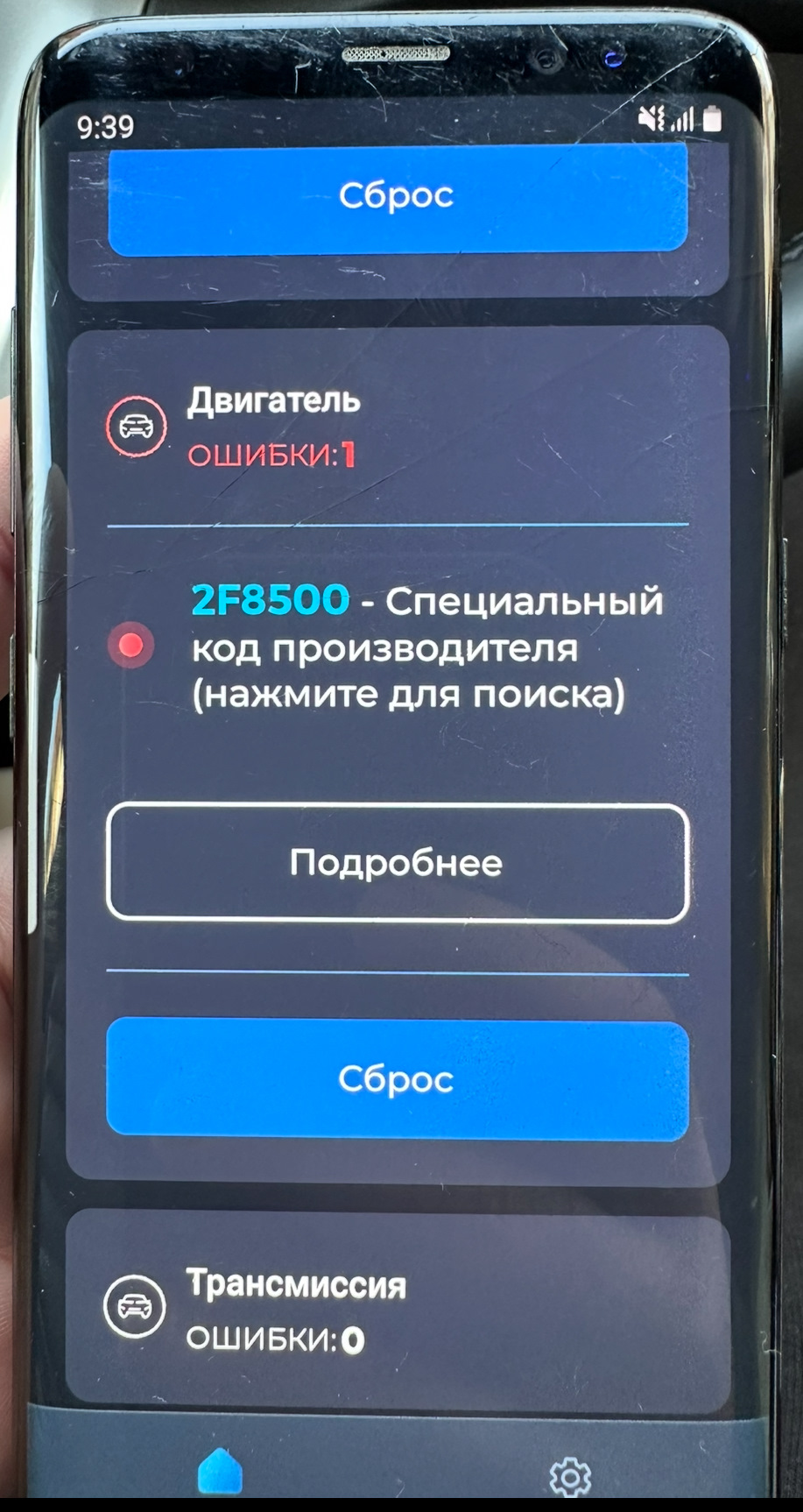

Привет! У меня похожая ситуация, ошибка 2f8500, чистка коллектора не помогла.
Положение заслонок в заглушенном состоянии либо на высоких оборотах, когда они должны быть открыты — минус 12% (ожидаемое положение логично 0%), и уже не всегда привод может вернуться из него — > вылезает чек. На ходу этого не происходит, чек вылазит только после глушения мотора
Но с тягой привода я не обнаружил никаких проблем, обломов и выработки.
Стопоры, как мне кажется, расположены у кулачка на оси, но не на самой тяге. См. картинку.

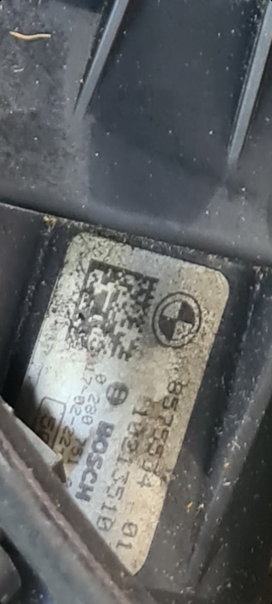

Адаптации скидывал при старой приводе, потом с новым и после колхоза тоже еще раз.😅 Я брал от febi Nr. 170535. Нашёл фото старого привода.
Я в итоге поменял привод заслонок, скинул адаптации. Взял Bosch 0280751004, на нём даже номер BMW кстати стоит, хотя он в 4(!) раза дешевле.

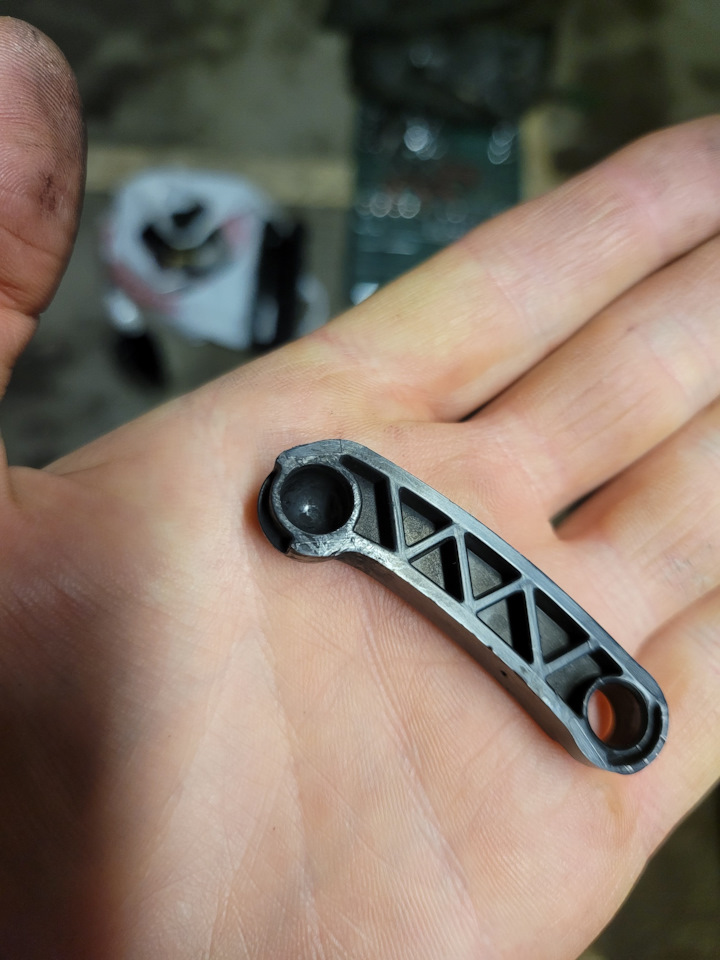

Стопор должен был быть на тяге, соединяющей актуатор и привод заслонки ? А сама тяга продается отдельно ? Есть парт номер ? Или фото тяги с стопором !
Сама тяга и ограничивает ход привода, первое фото. Пока не нашёл отдельно запчасть, к дилеру пока ещё не попал что бы узнать.
AlisaBosconovich
Я б сказал, что нет на ней никакого стопора. На фото рабочая деталь, ездит на машине
