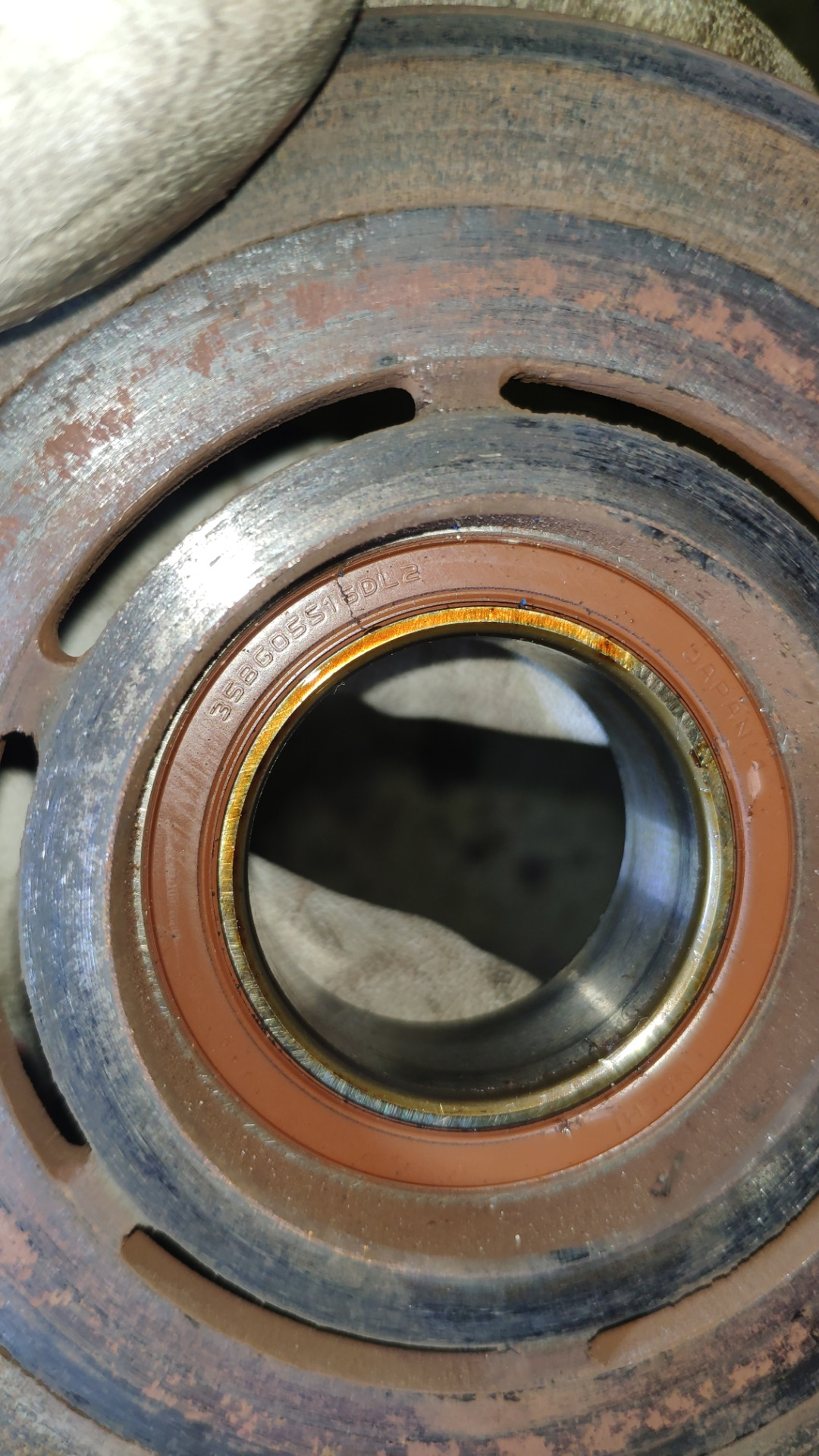

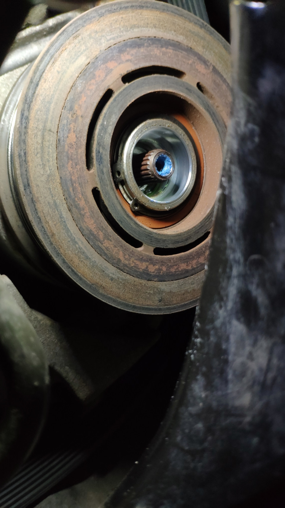

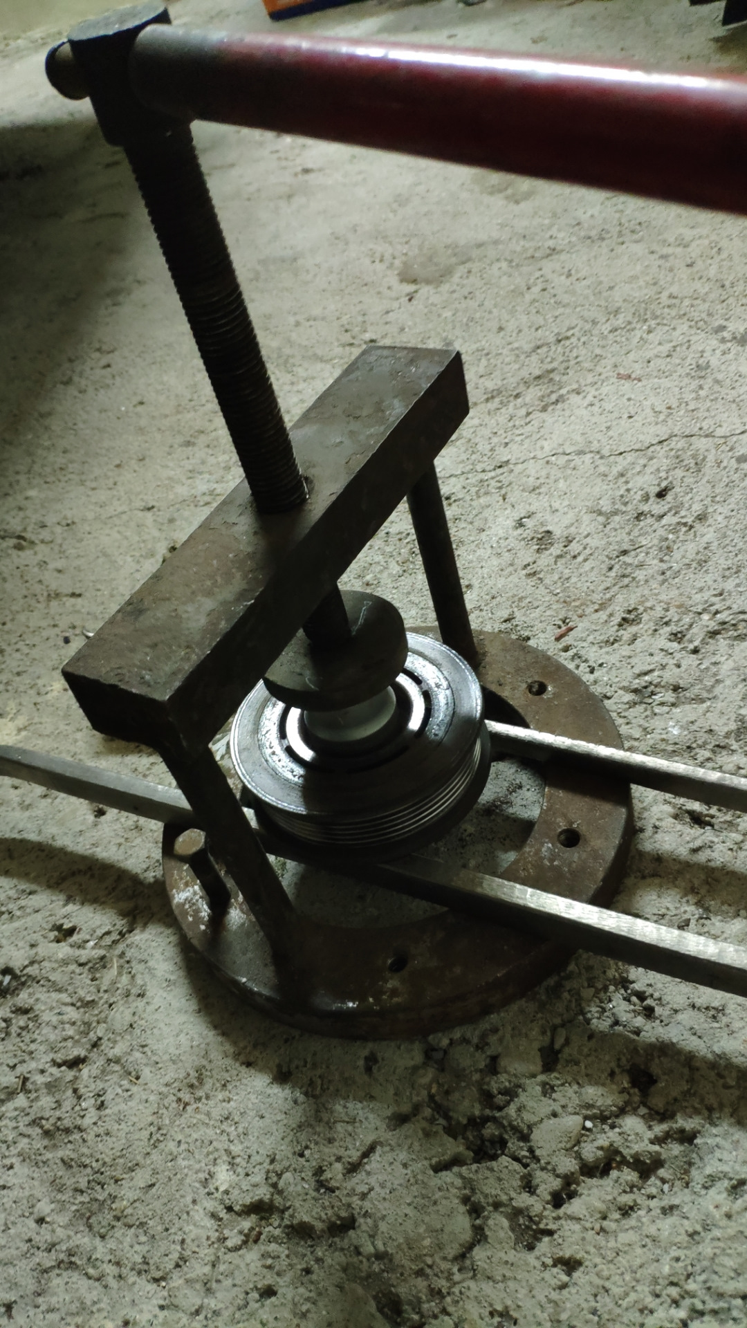

После замены ремней всё же остался какой то шелест, решил проверить как там поживает подшипник муфты кондиционера. Результат люфт и шелест, пора менять.

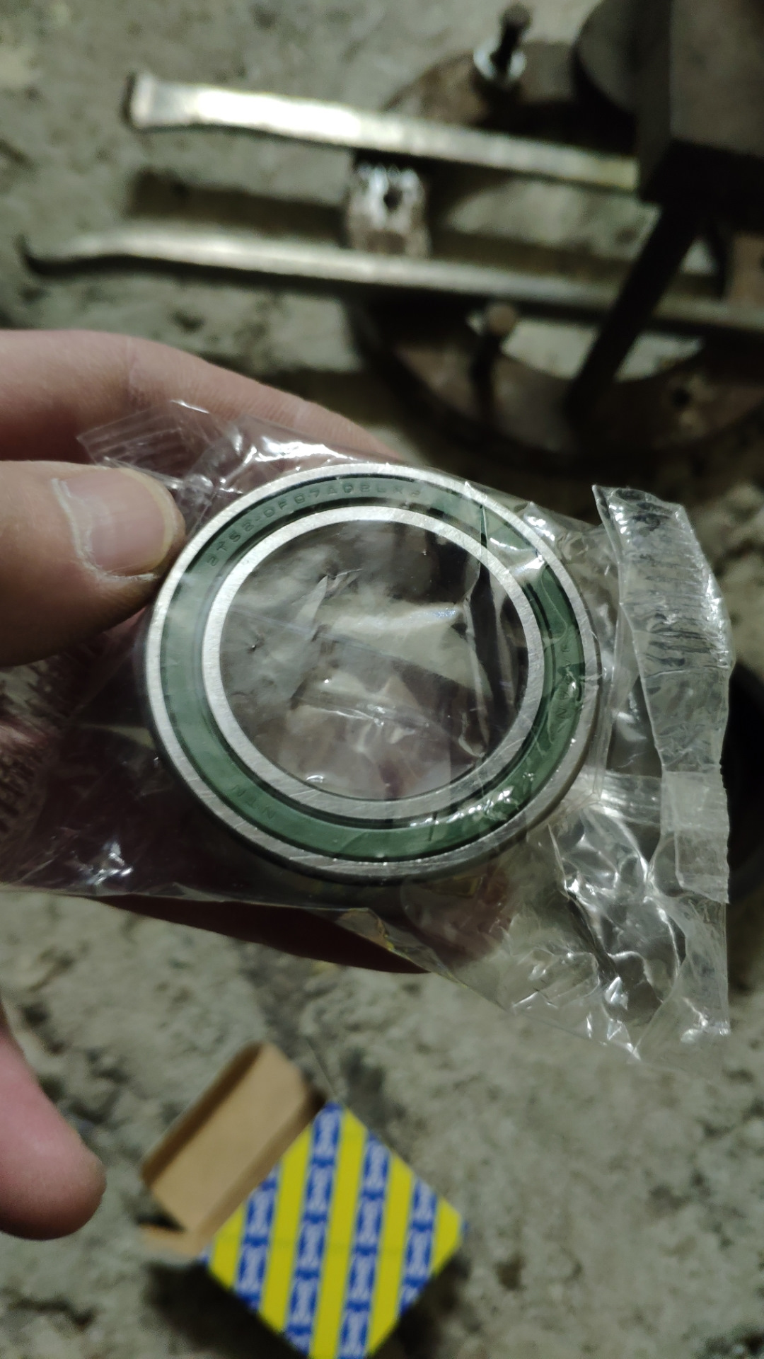

Изучив Drive2 и интернет понял что подшипник нужен с размером 35x55x20.
У нас в городе был один вариант SNR ACB35x55x20.

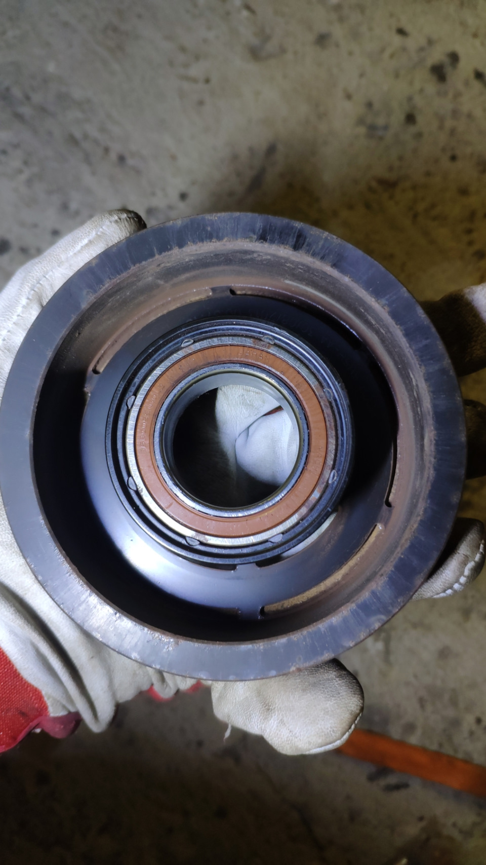

Меняется довольно просто.

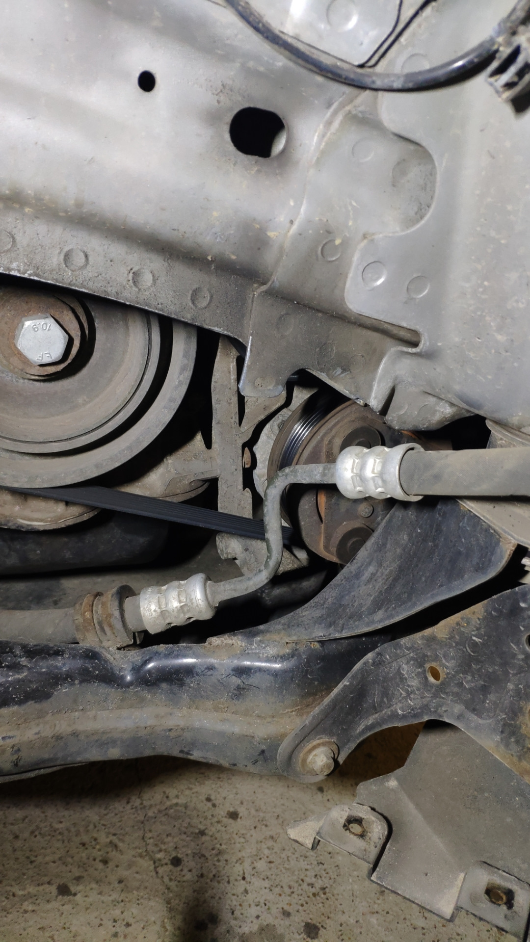

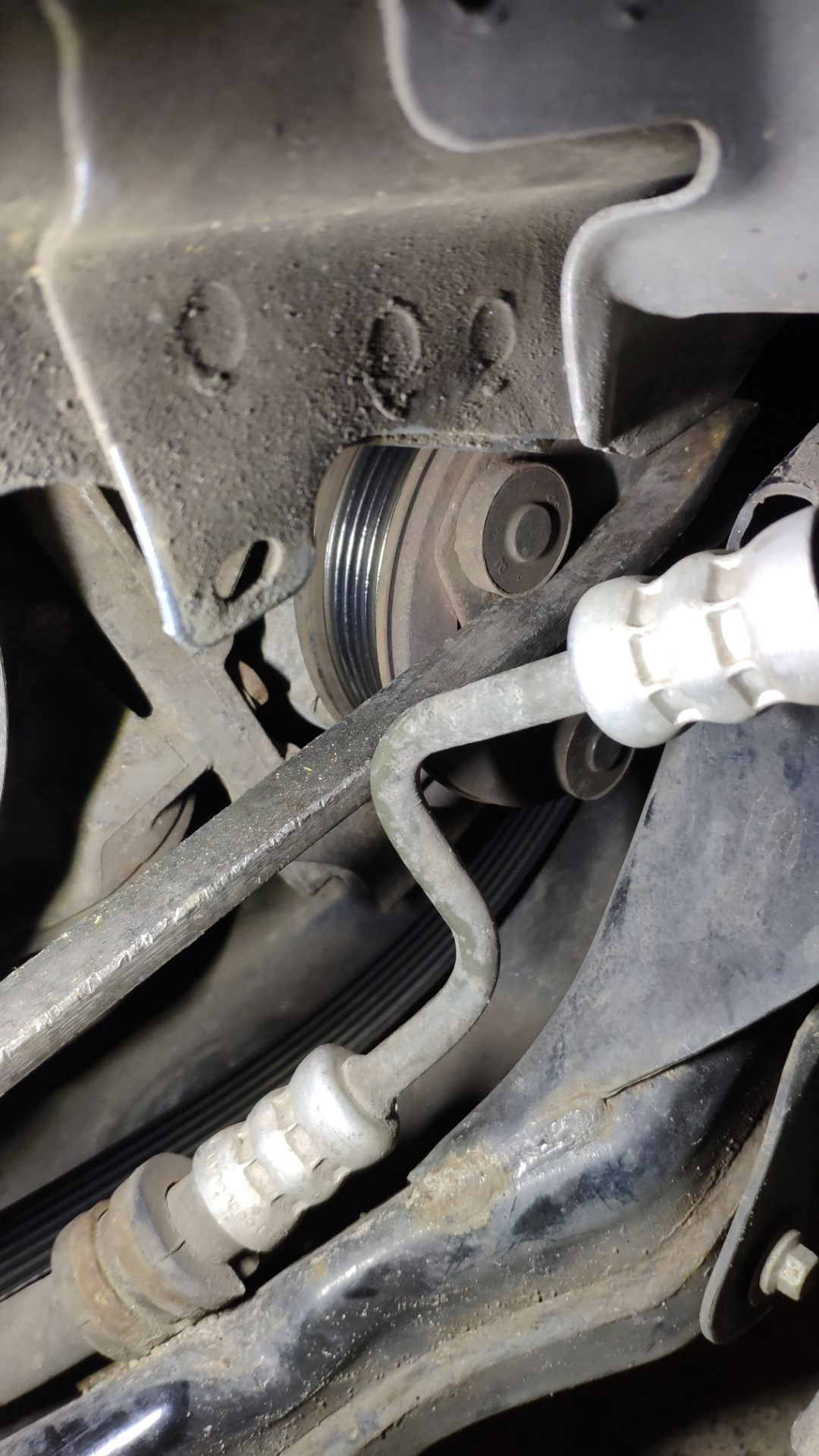

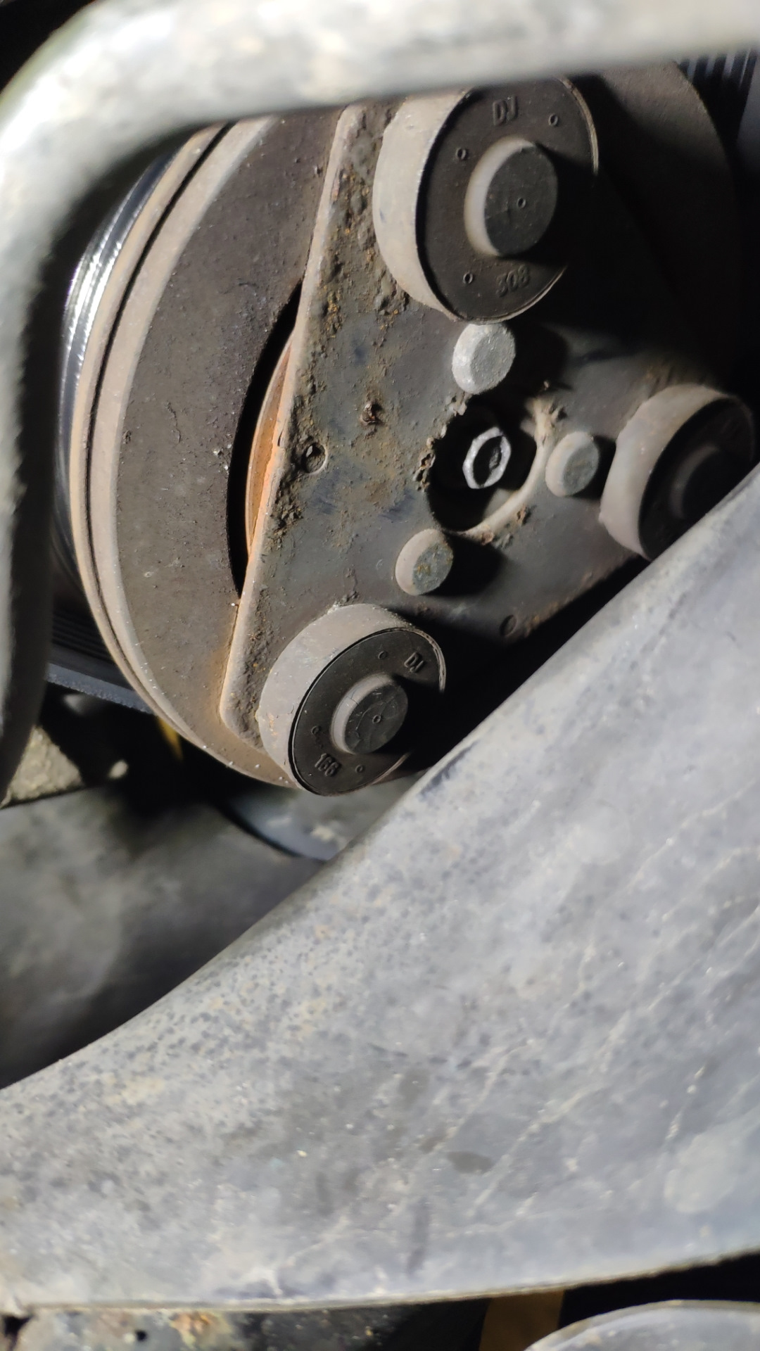

Снимаем колесо, подкрылник и ремень.
Откручиваем центральный болт ключом на 8.

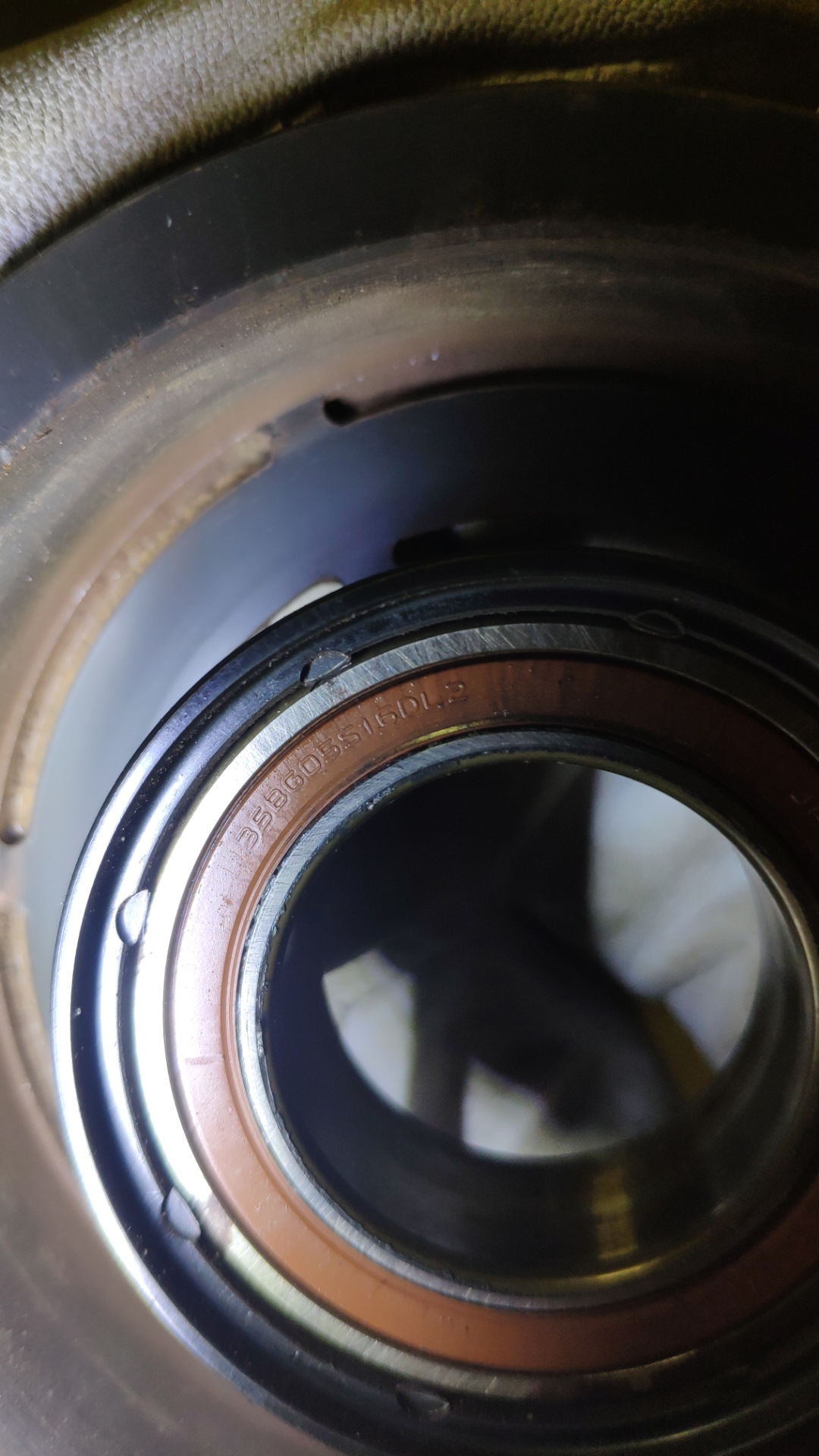

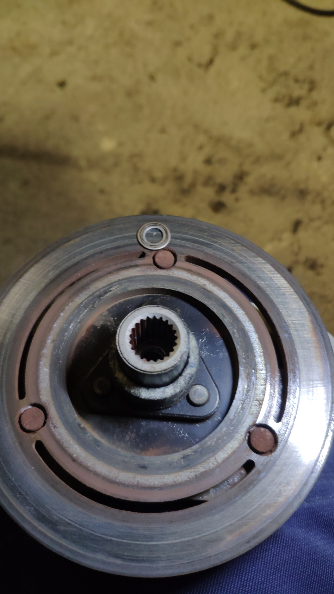

Снимаем прижимную пластину, не теряем шайбу под пластиной.

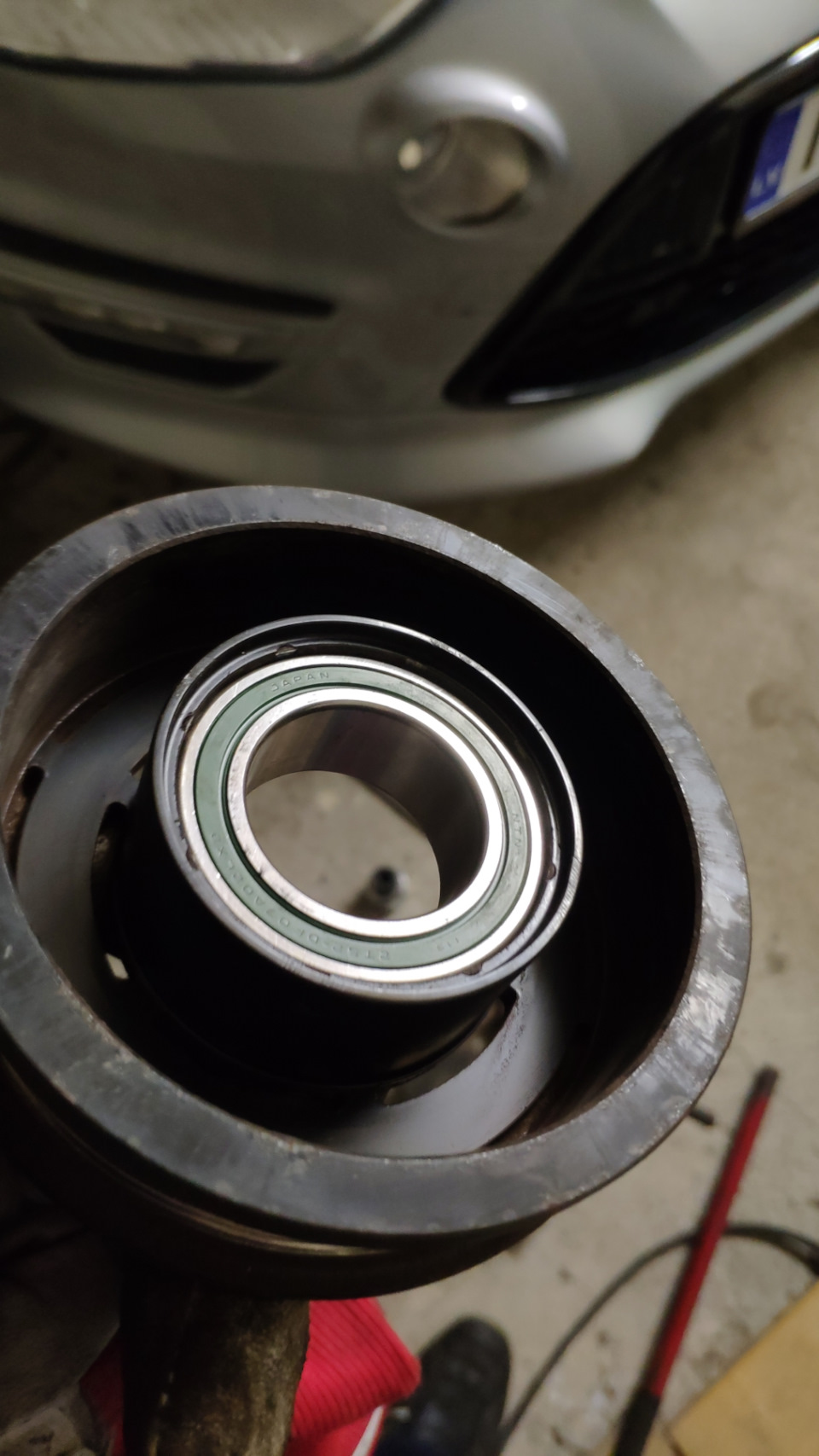

Снимаем стопорное кольцо ну и вырисовываем подшипник из шкива. Сборка в обратной последовательности. Центральный болт сидится на клею, не забываем потом тоже посадить на клей.
Далее немного фоток процесса.
Всём спасибо за внимание.

С таким ручным прессом конечно будет просто)))

По времени наверное часа полтора с перекурами. Без снятия локера в слепую получится. Думаю проще снять колесо и локер. Потому что стопорное кольцо устанешь снимать 😄😄😄 а потом ставить
Главное не перепутать стопорные кольца
Это как? Снимал только одно.
Все верно.
Просто есть еще внутреннее и его не надо трогать — под давлением
Это да. Да там и так понятно какое снимать
Я его снял по оплошности и спустил фреон, попал на закачку за 2000 ((
Таки в итоге? Пропал шелест?))
Да.все отлично. Шелест пропал, какой-то мини свистун остался, но это похоже не от роликов и ремней.
