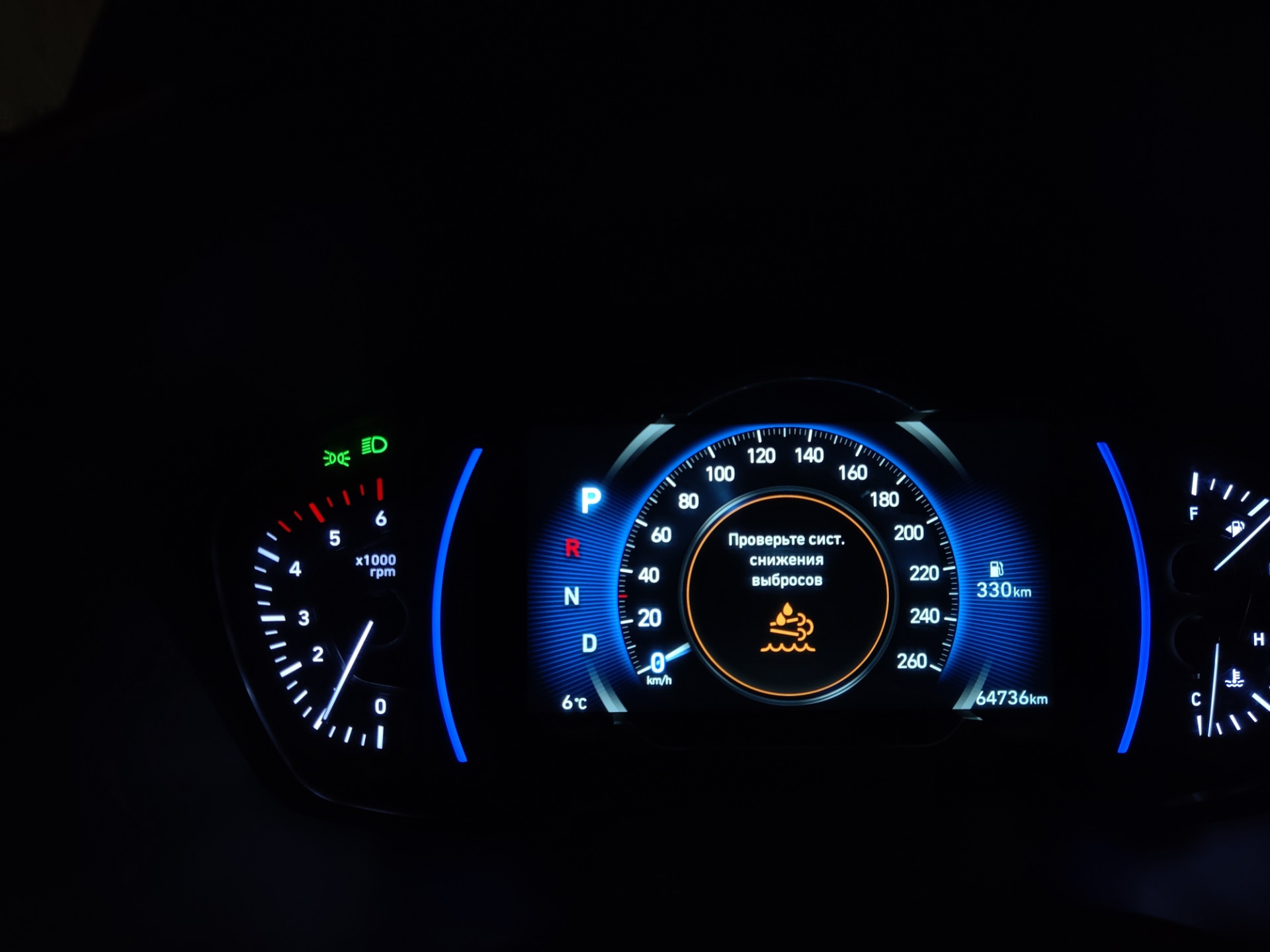

Доброе утро. Вчера вечером выскочила такая ошибка. Мочевину заливал 2 недели назад, пробег после этого минимальный до дачи и в магазин. Подскажите в чем причина? И как сбросить ошибку. Сегодня утром опять висит ошибка
У меня такая вылезла после того, как авто на автовозе ехала по морозам — мочевина замёрзла и кристаллизовалась форсунка и снизу где бак… Пока не решил проблему
Доброе утро. Ошибка пропала после того как я проехал около 50 км по МКАДу, потом заглушил и оставил машину на 3 часа. Заводил ошибки уже не было. Я думаю это связано не с мочевиной, а с прожигом сажевого фильтра. До этого у меня были короткие и не долгие поездки и сажевый не успевал прожигаться. Мочевины у меня было полный бак.

Маловероятно. Но посмотрю сегодня, тоже мысли такие были. Если бы мочевина вытекла или текла то когда она высыхает белые пятна появляются. Вроде все сухо было. Посмотрю, спасибо
Такая ошибка было только когда заканчивалась мочевина.
через какое время ошибка переставала гореть? вчера тоже закончилась. вечером залил сегодня весь день проездил без изменений поехал специально на трассу дал просратся в общем по трассе 80 км проехал и без изменений
Я отключил програмно мочевину, она в итоге замерзла и не прокачивалась по магистрали, форсунка находится под сажевым фильтром на колене выхлопной трубы. До нее не докачивал насос.

Сегодня продолжение истории — ошибка изменилась на "Обслужите систему снижения токсичности в течение 800 км иначе автомобиль не запустится" (
Ну 800 км это можно долго ездить ))

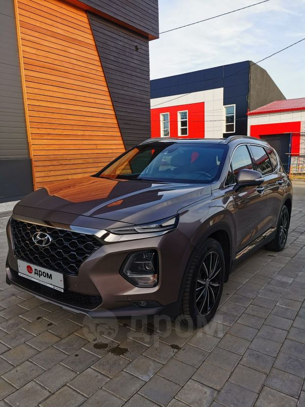

А бак не могли пробить (пластиковый)? Он висит под заливной горловиной за задним левым крылом.
Уровень мочевины показывает?
Когда ошибка ничего кроме нее не показывает
Мочевины там полный бак, доливал недавно
alleon87
На трассе через 50км примерно пропала.
спасибо. сегодня опять проехал 140 все еще без изменений. но у нас на улице давит больше 20 градусов. может в этом причина
Маленькие побеги, работа на холостых-Зло!
Нужно давать под хвост хотя-бы раз в неделю. Крутить мотор, дабы сажевые накопления прожигались и вылетали в выхлоп.
Именно так
Интересно, а при условии, что на российских машинах системы с мочевиной не было, официалы смогут помочь или как?
А поведение машины изменилось?
Нет. Все норм едет
