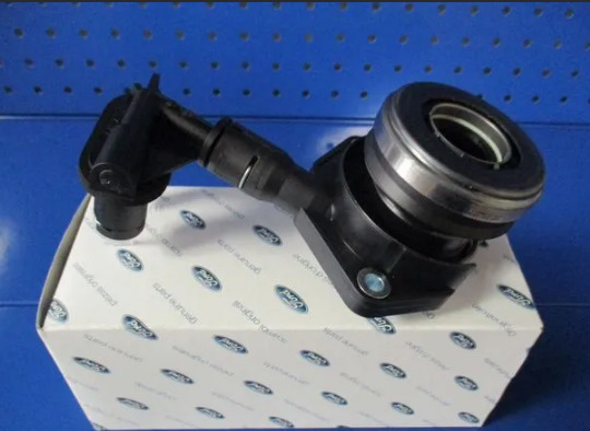

я что то не понял — выжимной тут можно снять не снимая коробки и не снимая сщепления — то сеть судя по фото выжимной цилиндр и выжимной подшипник это 2 разные детали ?
Разница должна быть хотя бы из-за названия. В словах Цилиндр и Подшипник, даже количество букв разное. )))
Я менял Рабочий цилиндр сцепления. А есть еще Основной (Главный). Стоит он в салоне, за педалью сцепления. Стоит он дороже и возни с ним больше.
Про выжимной не в курсе…
Разница должна быть хотя бы из-за названия. В словах Цилиндр и Подшипник, даже количество букв разное. ))) в форде-маздо вольве например объединено одним узлом- а из колокола кпп его штуцера только торчат — при чем что другая часть этой детали подшипником охватывает вал кпп
Считаю это извращением. Забарахлит что-то одно и попробуй разберись. )
на фордо маздо вольво это единый узел как сказал и меняется при демонтаже КПП сколько сейчас стоит не знаю так как пользователем подобного не являюсь с 20 года
но на усиленной корзине экседи с повышенными на него нагрузками ходил у меня очень долго, и цены были весьма умеренными на эту деталь
Я думал, что самые большие выдумщики в Тольятти сидят. Ошибался. )
в тольятти выжумщики обходились всегда без гидро или троссовой линии… а как на ваговской шестиступке цилиндр приводит в действие нажимной подшипник если тут эти детали разнесены
