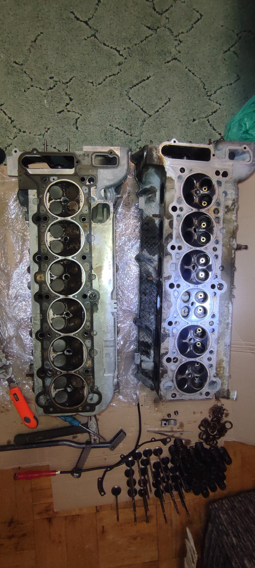

И так ГБЦ на 1 ванос в целом состояние без трещин и живой резьбой пол свечи найти не реально или 30р барыги просто ауели
По 15р продают с терщинами ептить ау
Имеется 3шт гбц м54
На драйве мало информации или вообще нет.
Кто имеет опыт по этому делу пишите комментарии
Буду пробовать заварить 2 ответия, 2 расширить . заварить 1 отвертие под болт передней крышки они не совпадают либо менять перед крышку которая Толе не совпадает по водяному каналу немного

В Беларуси ваносная ГБЦ 2,5 стоит до 200$.

М52 предпочтительней и они взаимозаменяемы болт-он.

И 54 бошка на м50 такое себе — где отвод на печку?
Он есть в ГБЦ только с переди.ты что гбц м54 не видел ?
Система охлаждения другая )
Все тоже самое абсолютно…теже 2 выхода с ГБЦ только зад на перед перешёл с пластиковым патрубком
От м52б25-b28 гбц найди и все на худой конец отт 2 литра м50 постав — все работать будет
Дружище я это знаю …не Америку открыл как бы …где их найти они все с трещинами от5 до 15р продают.а трещин никто не варит в моем городе как минимум

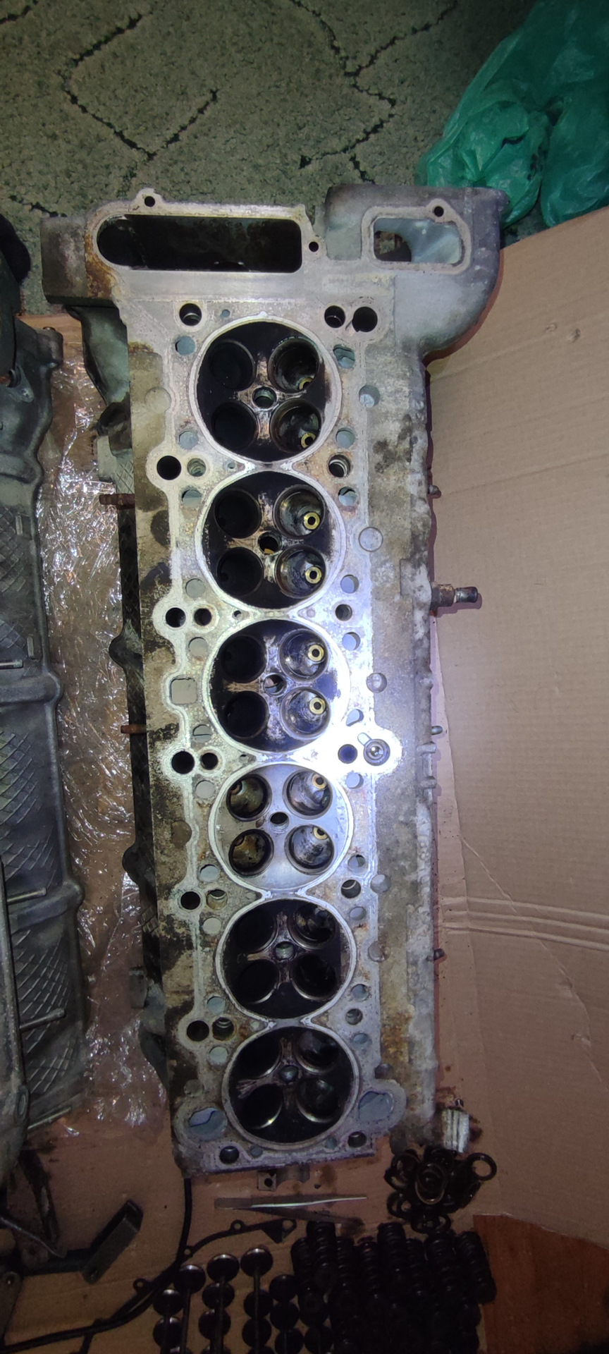

Я на м50б25 живой башки не нашел. Купил в Беларуси от м52б25. Стала болт он. Разница в толщине ножки клапана, пружинах (помойму) и отсутствии отверстия под второй датчик температуры.
Разница в м50 без ванос да там толщина клапана 1мм больше и постели другие. М50 ванос одинаковые с 52 это один номер гбц
Уже пробовал человек заваривать этот большой канал на м54 голове. Поищи на драйве. halis09 ник
я писал ему не отвечает!но уже нашел человека завтра буду звонить расскажет что да как

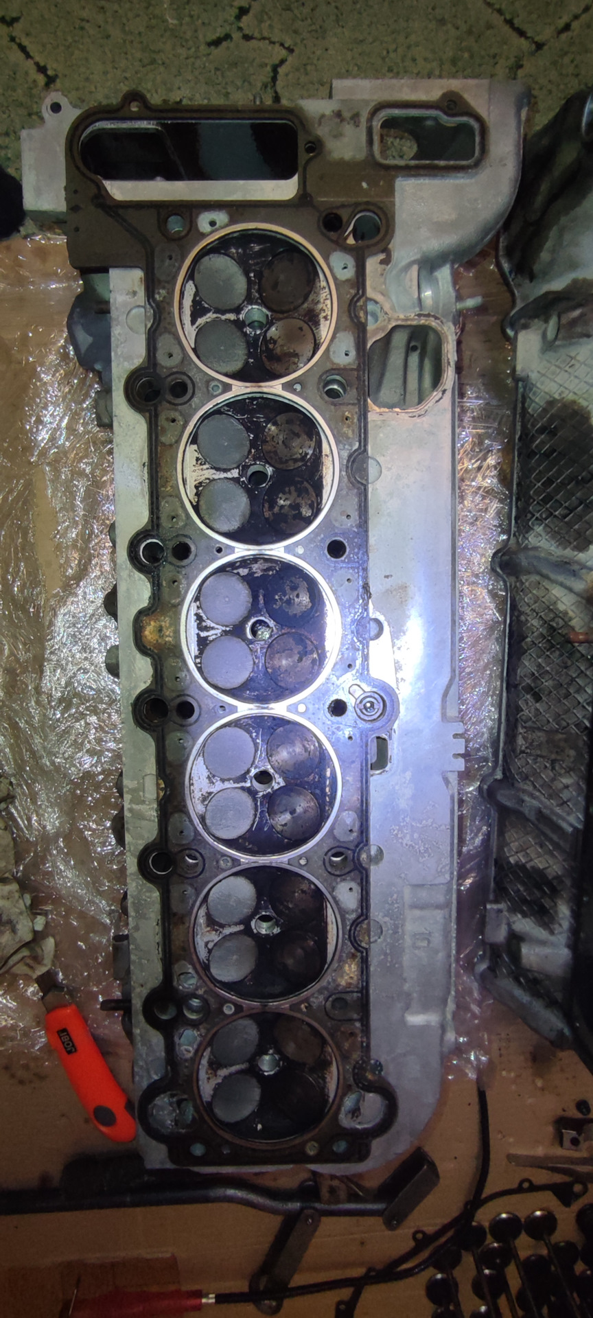

Есть ГБЦ s52 с портингом выпускных каналов и в одном канале дырка, могу за скромные 5к отдать… Направляшки Новые, кроме двух, их снимали чтобы заварить…
дырка от чего?фото кинь хотя бы
Промахнулся при портинге, щас заварено, дырки нет, но есть микротрещины и надо канал заново формировать, убирать сварку
микро трещины)))у меня З гбц с микротрещинами валяются
мне целая нужна а не металлолом србирать!их тупо никто не хочет варить и гарантий не дают
Единственный момент, что трещины в канале, а так да, можно впороться)))
