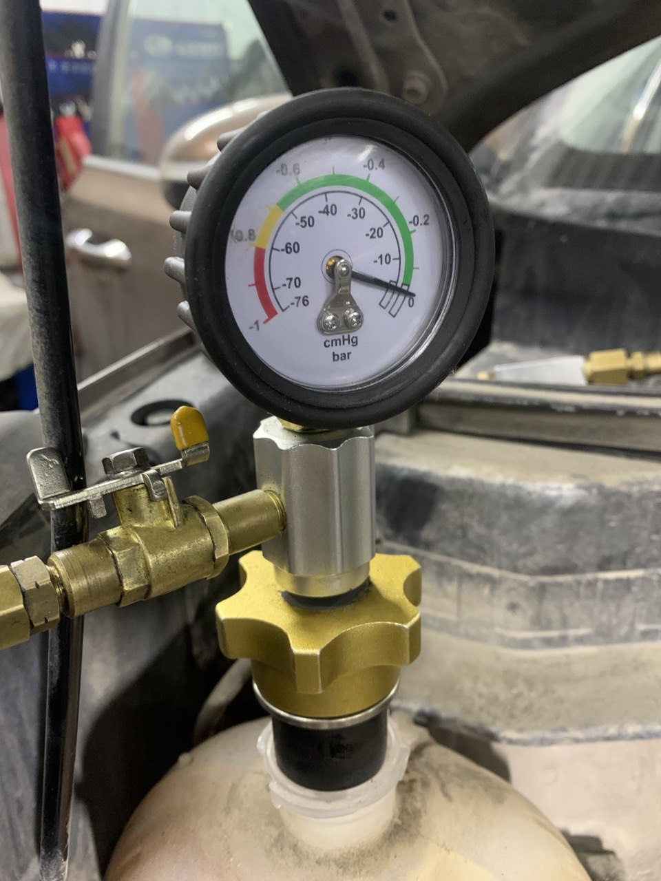

Откачать фреон на ближайшей станции СТО.

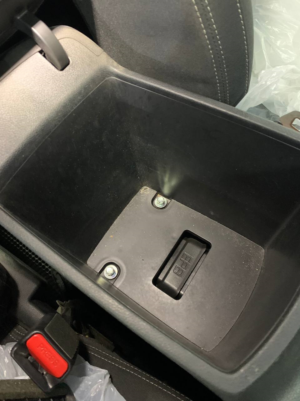

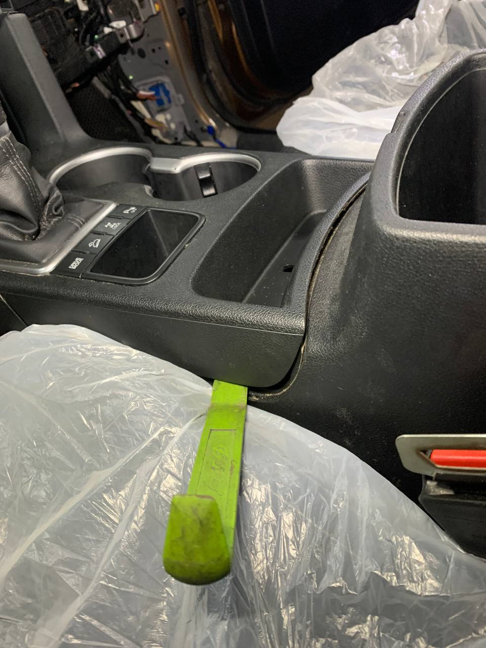

Снимаем центральную консоль, 2 болта на дне подлокотника в целом весь пластик держится на клипсах и снимается довольно легко.
Снимаем центральную консоль с подстаканниками.

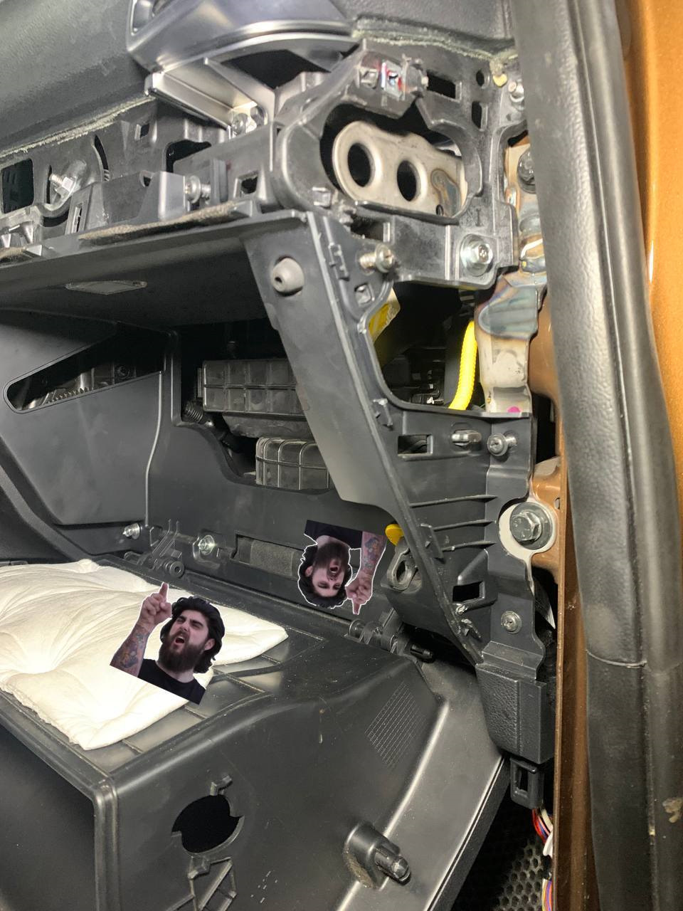

С пассажирской стороны снимаем вещевой ящик.
Снять две заглушки далее убираем демпфирующий механизм, тем самым переводя его в сервисное положение
И останется вынуть два пластиковых стопора Хансон указывает на них. Далее снимаем управление климатом и штатное головное устройство.

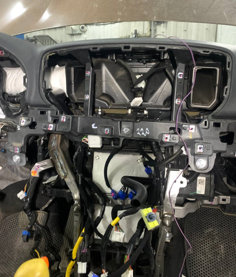

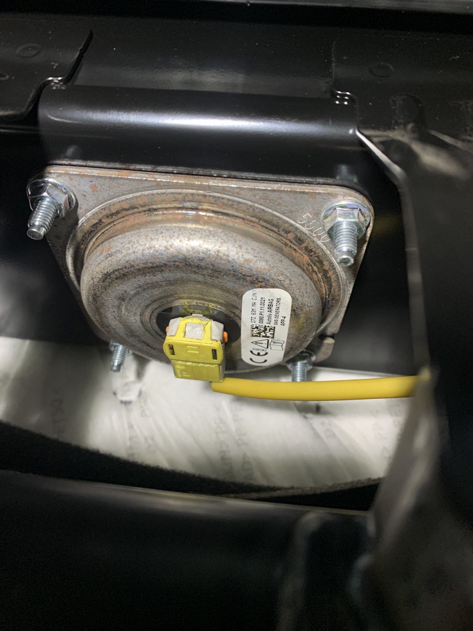

Далее откроется доступ для отключения подушки безопасности (фишки желтого цвета)
Внимание Перед прикосновением к пиротехническим узлам (например, перед отсоединением разъёма) необходимо снять свой „электростатический заряд“. Для этого можно, например, коснуться неокрашенной металлической части замка двери.
С водительской стороны снимаем рулевую колонку
www.drive2.ru/l/604183839559909692/ У трубчатого каркаса на котором крепиться панель(торпеда) есть скрытые болты в дверных проемах за пластиковым заглушками и два болта за трапецией стеклоочистителя.

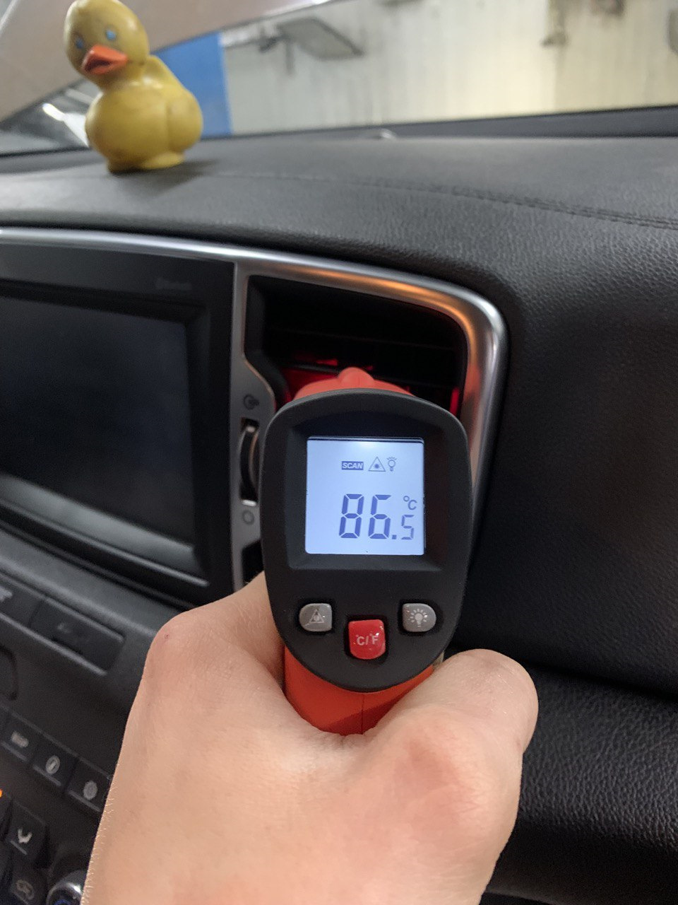

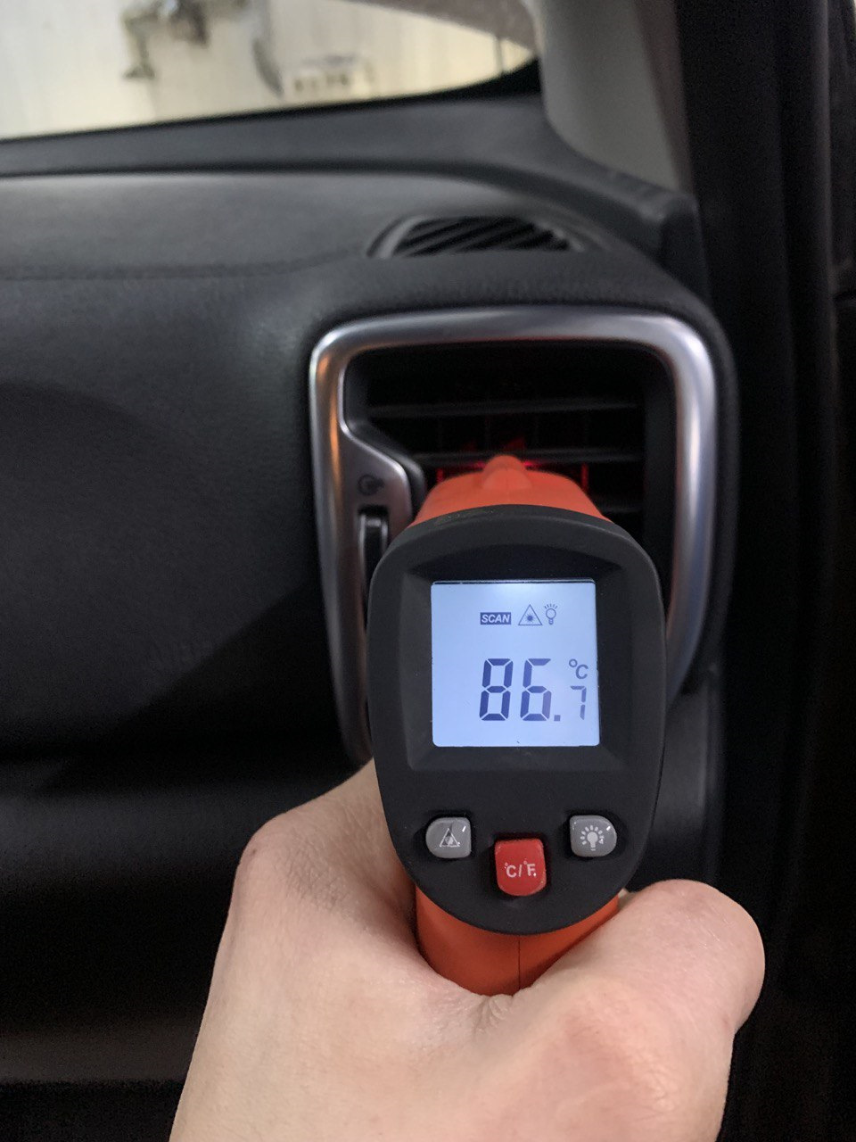

Заключение после замены радиатора Я замерил лазерным термометром температуру из воздуховодов вместо 55°C стало 86°C.
