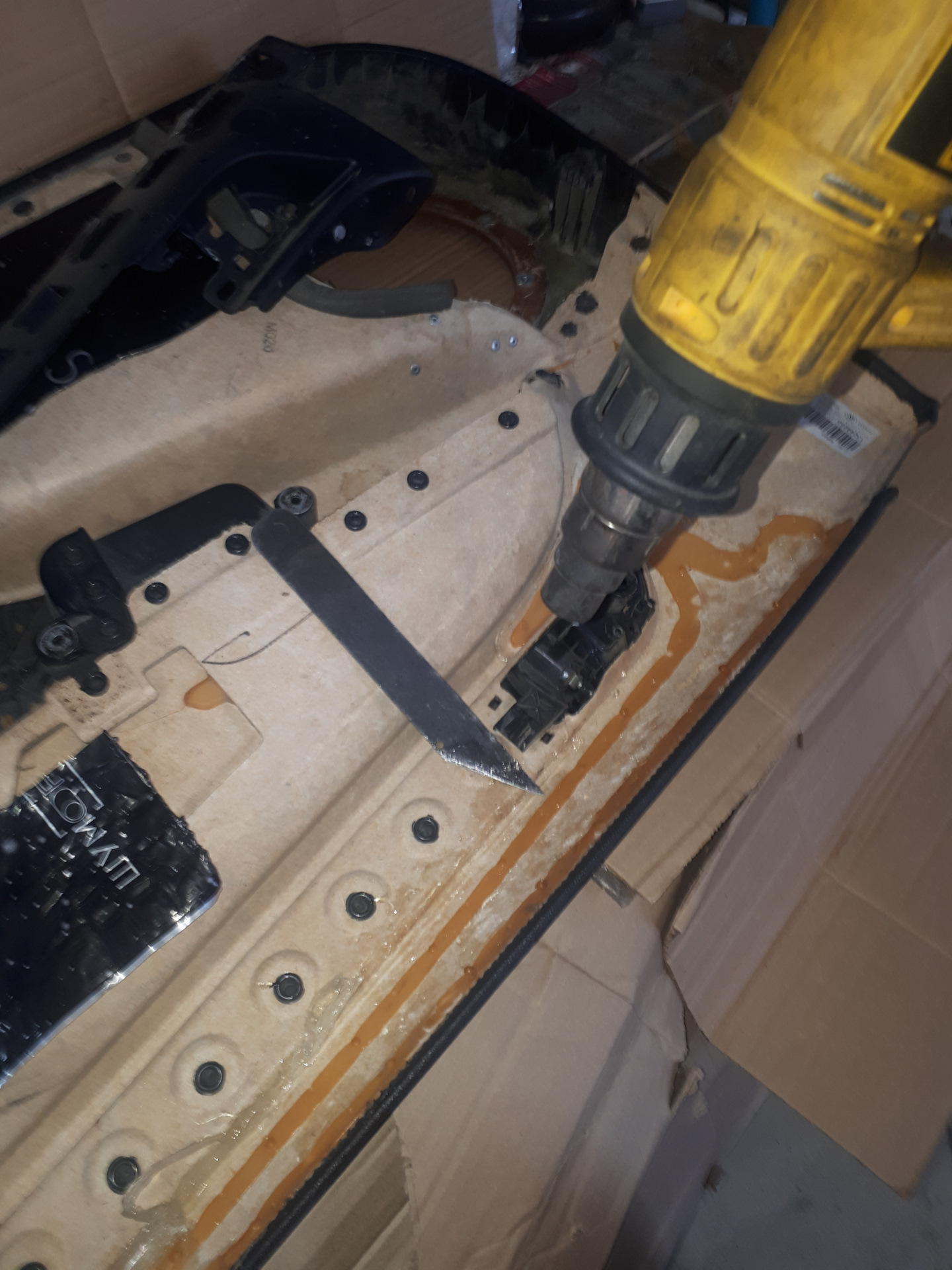

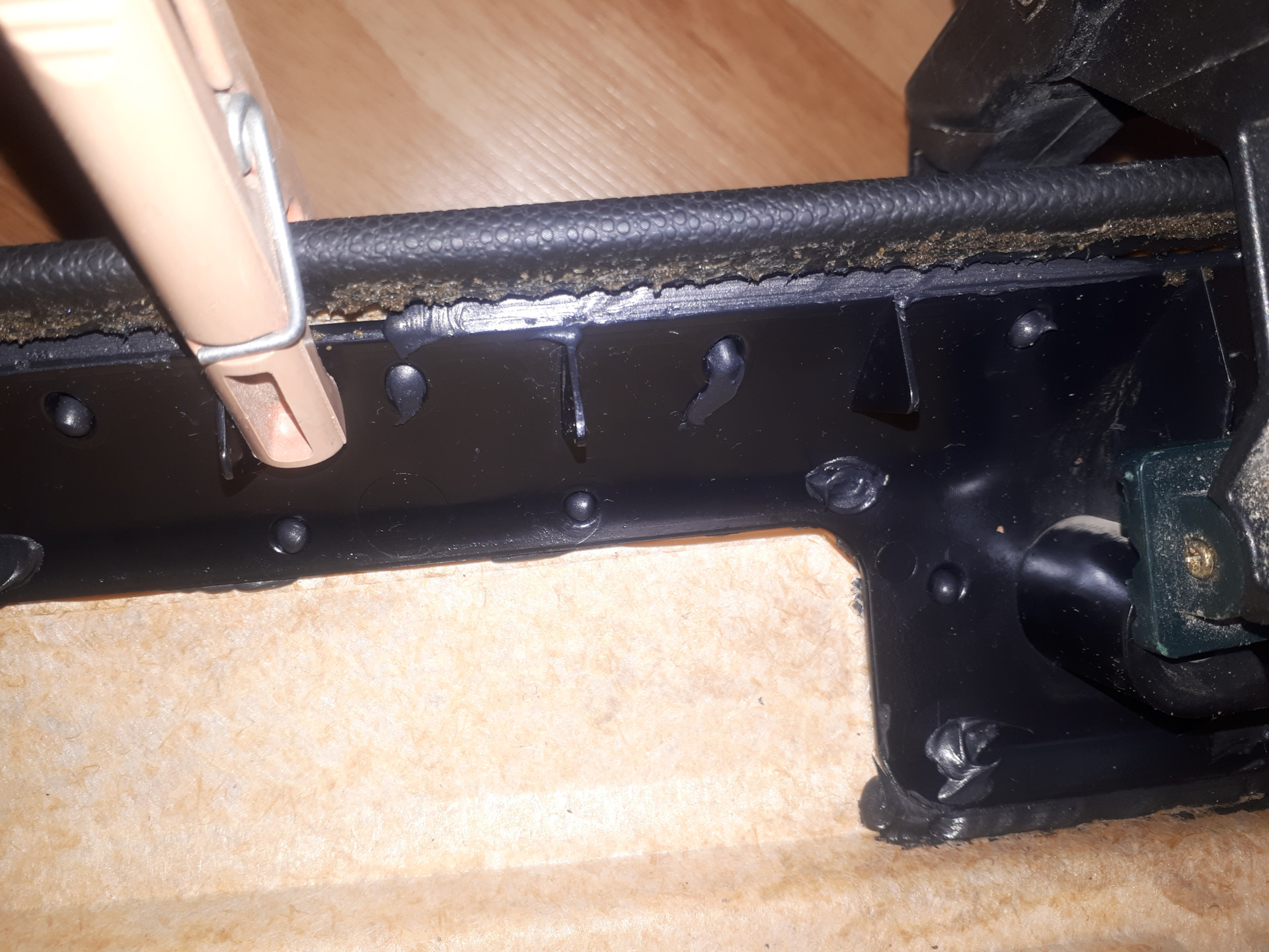

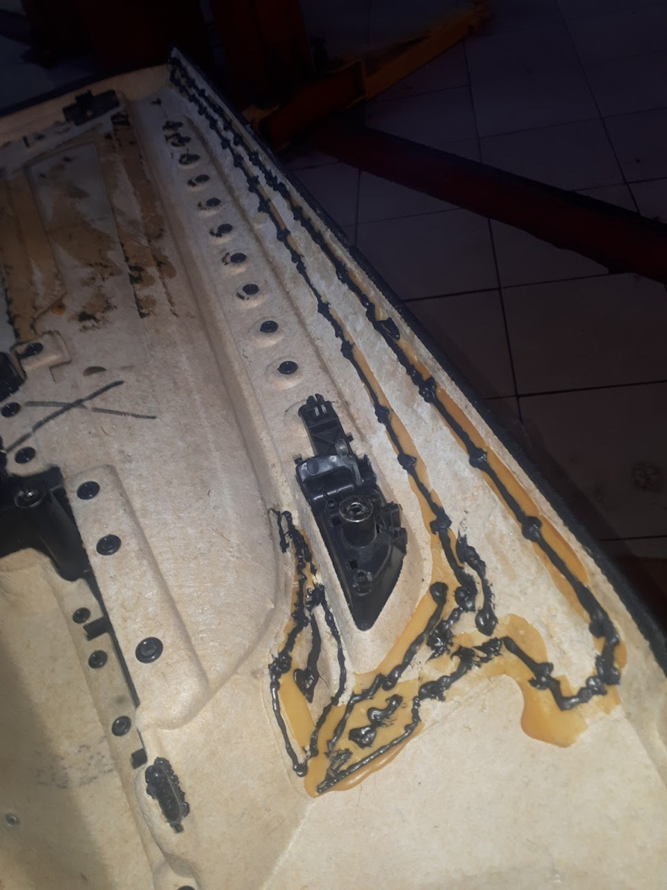

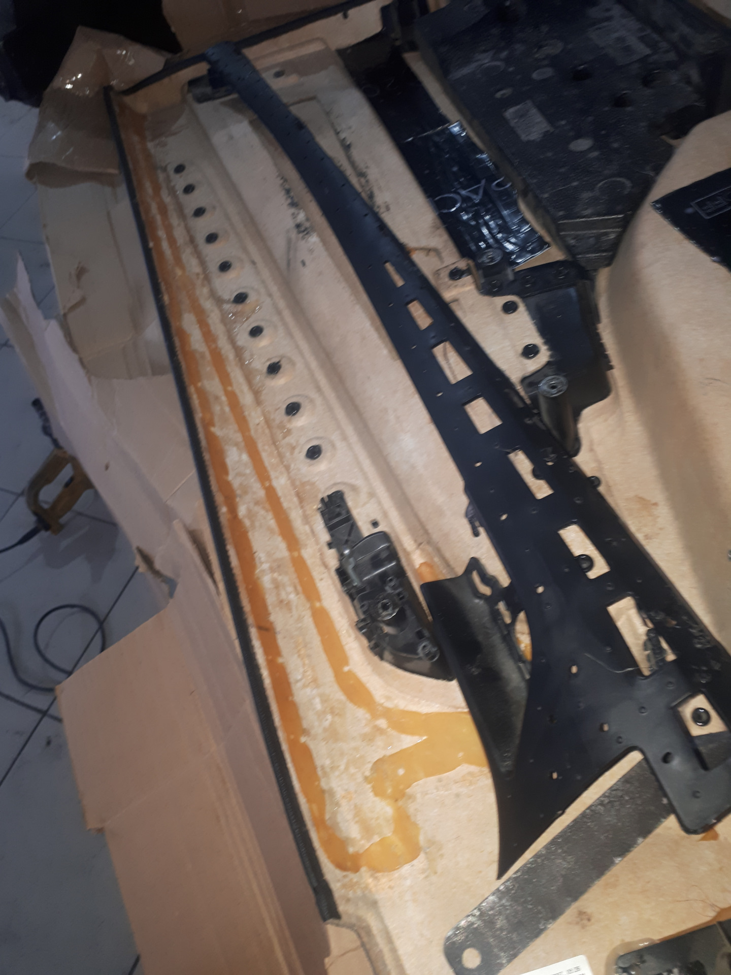

Само собой как и у всех астровских карт есть свои болячки — это высохший клей и отломаны верхние места под клипсы

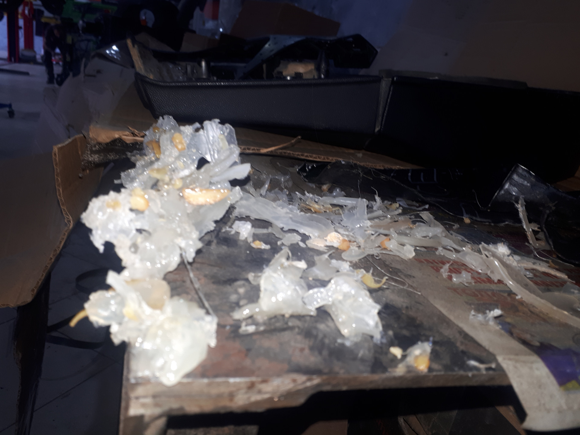

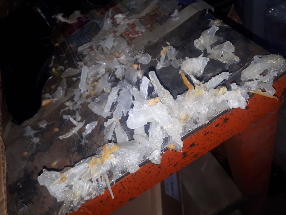

Тот кто делал подиумы, типа пытался их лечит с помощью "спермаклея", пришлось его отдирать))
Но это как бы не проблема, легко снимается, а вот заводской клей, хоть тоже от температуры плавится, но его фиг отдерешь от волосатой карты!

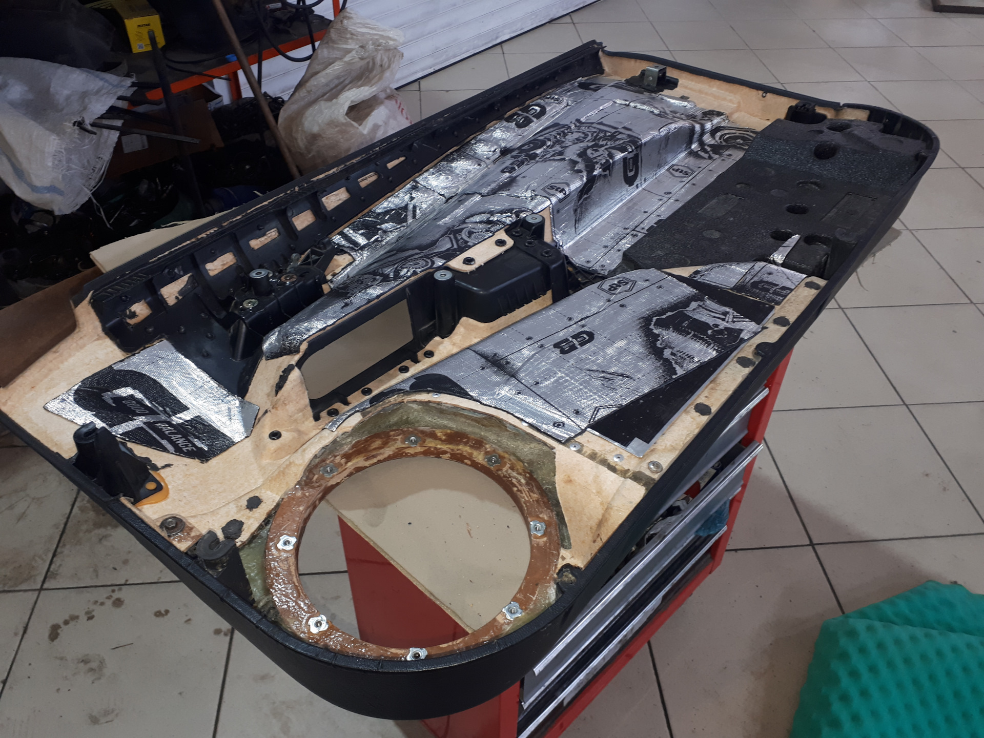

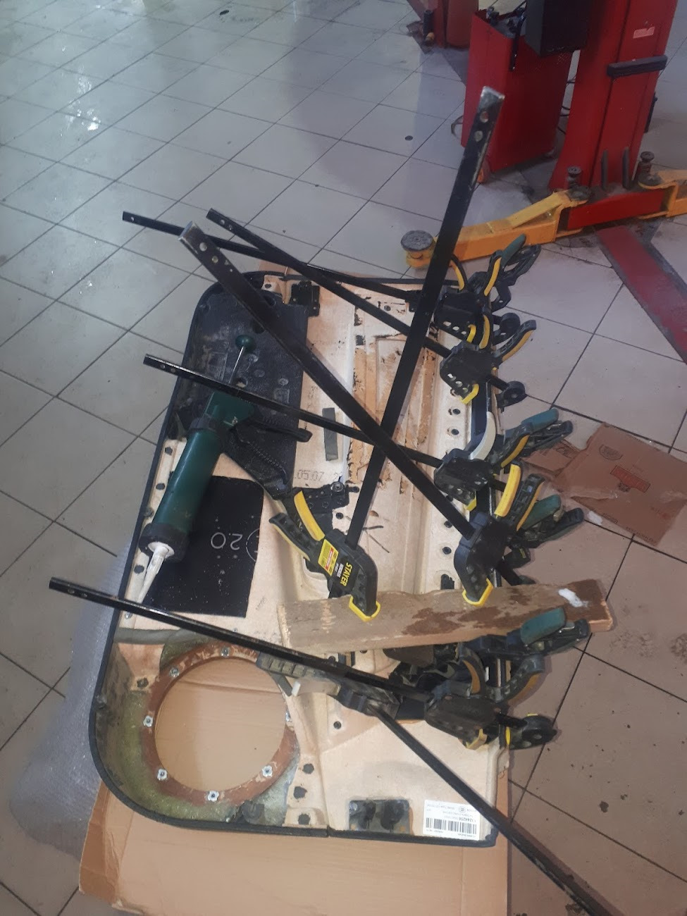

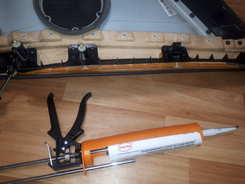

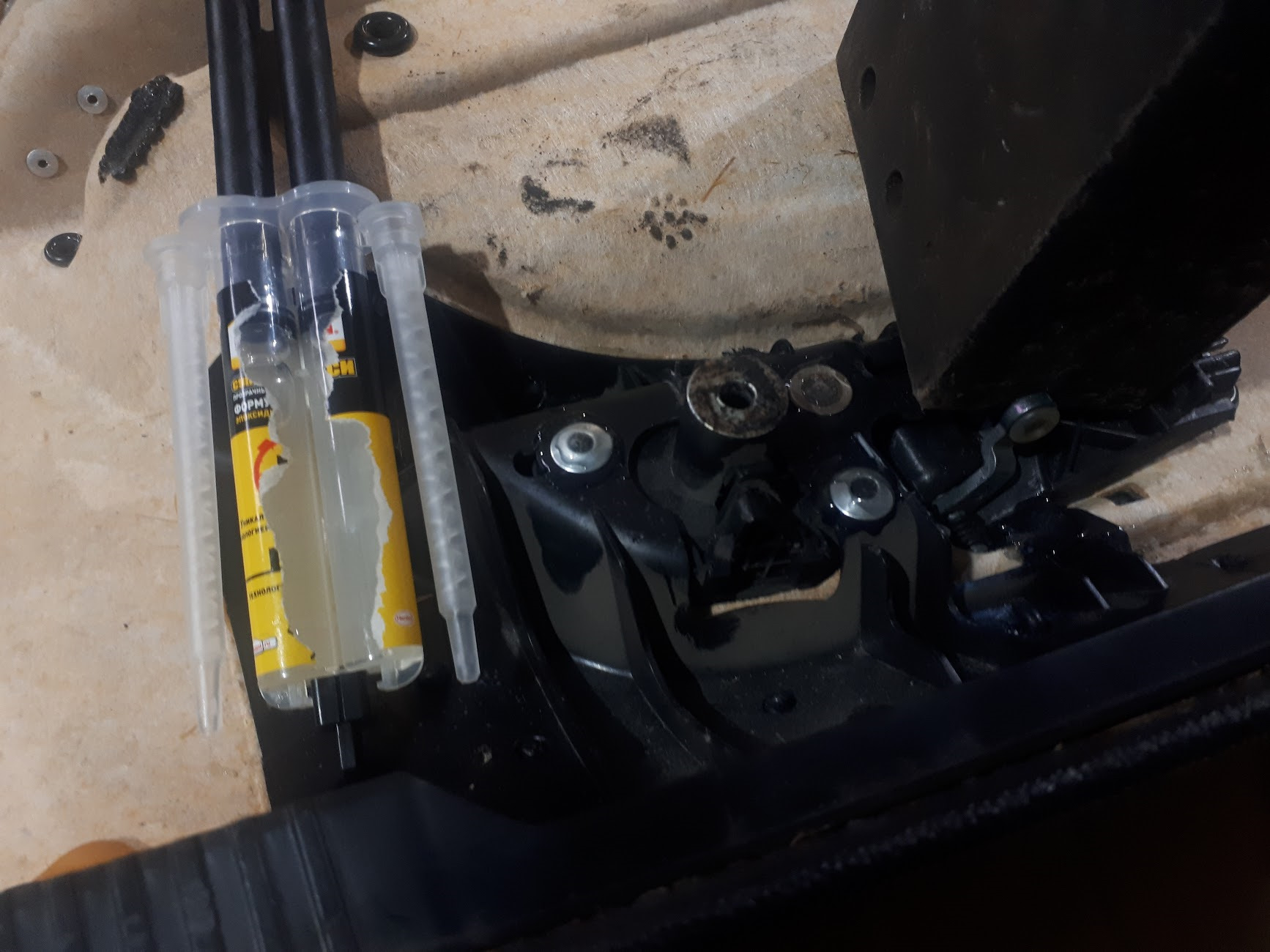

Потом все посадил на Loсtite 5900
Чтобы снять эту верхнюю планку карты нужно было высверлить пайку, которая держит корпус внутренней ручки! вот такая я ее приклеил обратно, положил шайбы и залил эпоксидкой!

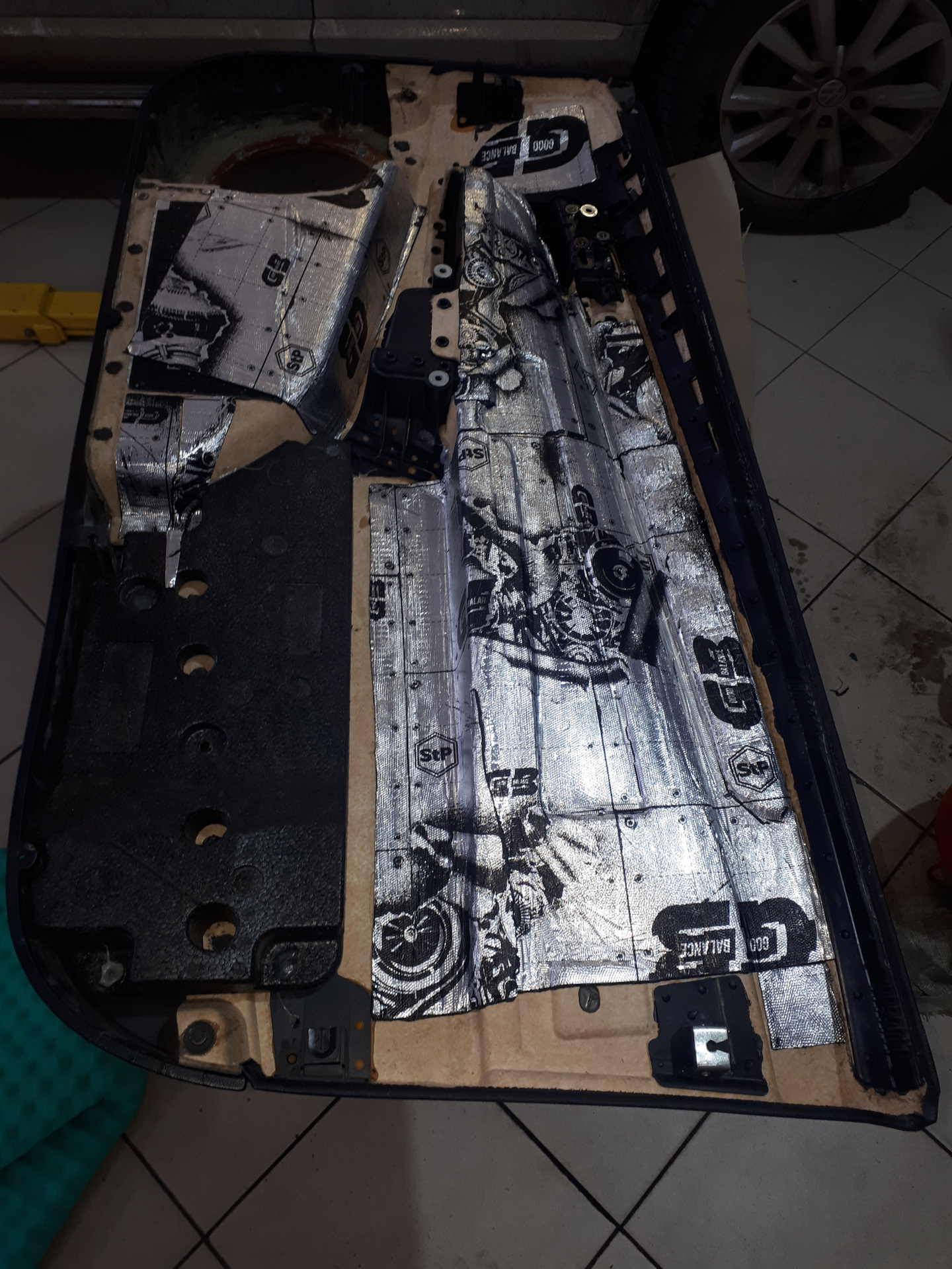

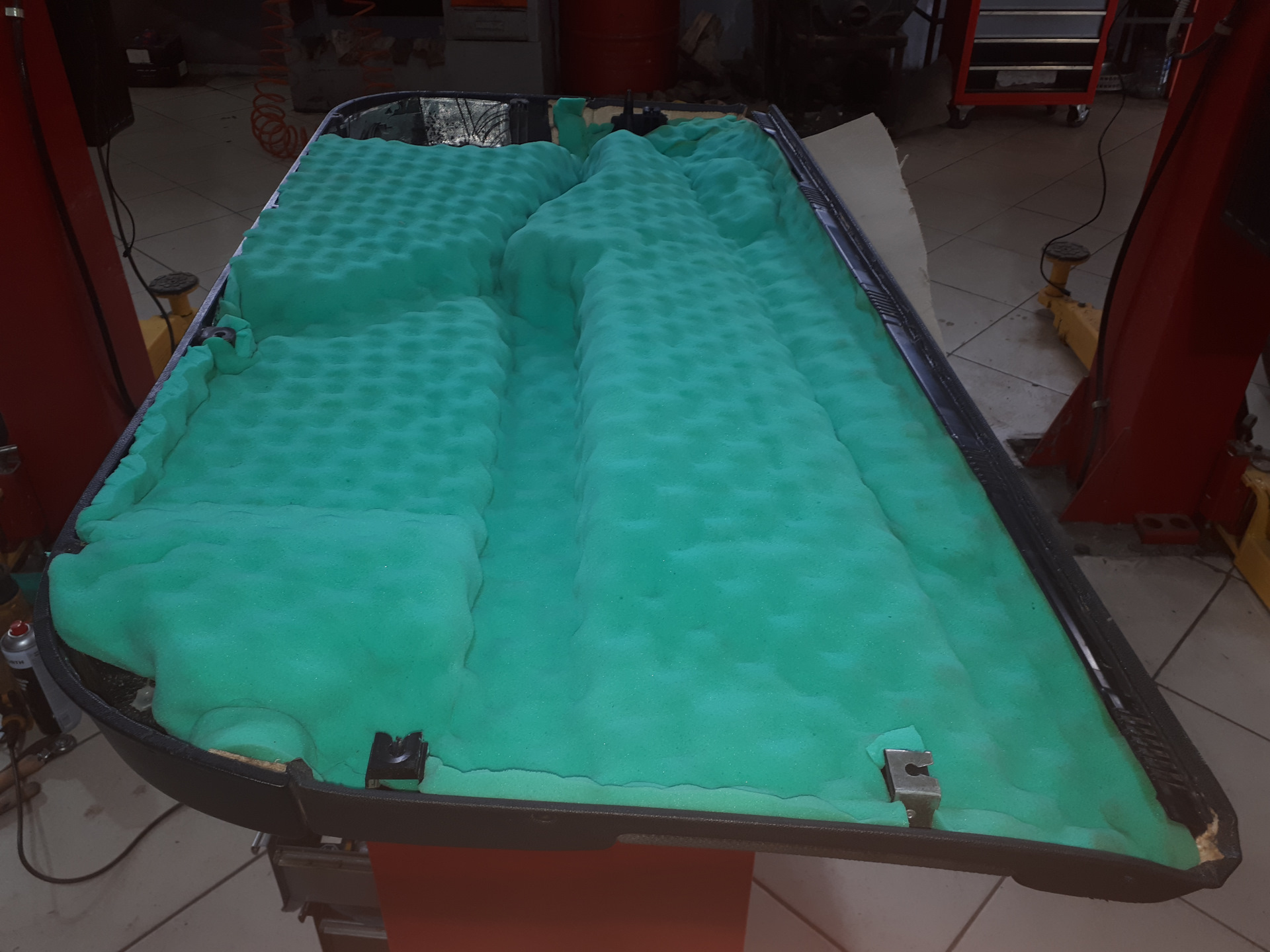

==================Провибрил без фанатизма и зашумил==================

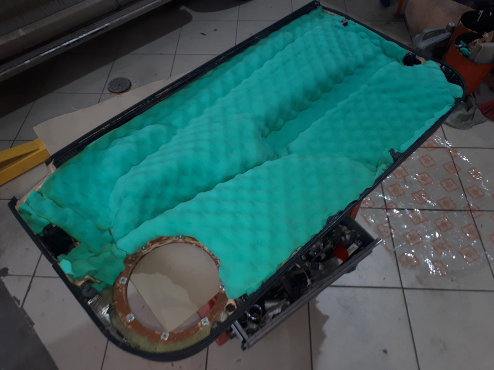

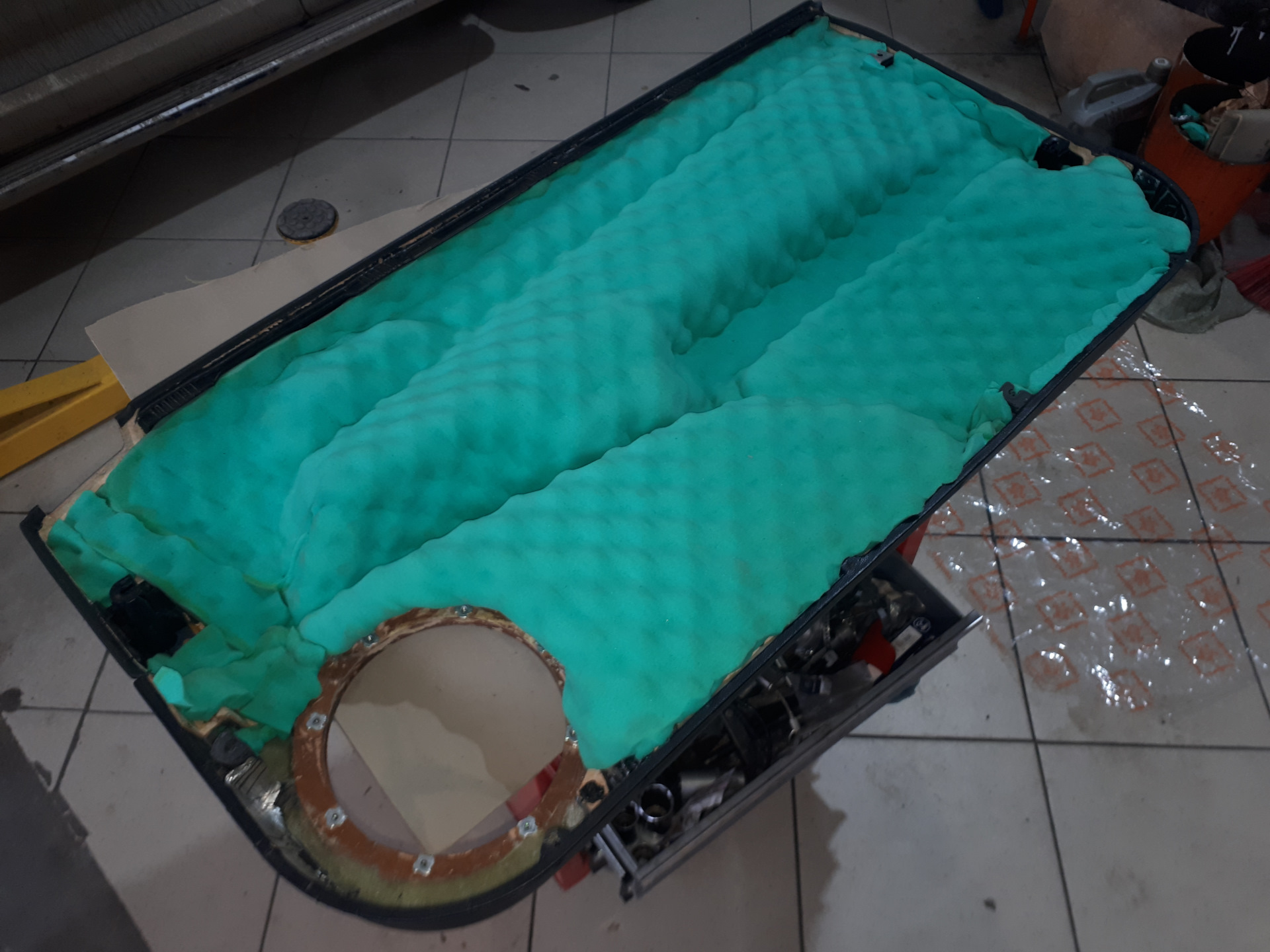

Вибра на карту — STP GB 2 (750x470мм) — 2листа

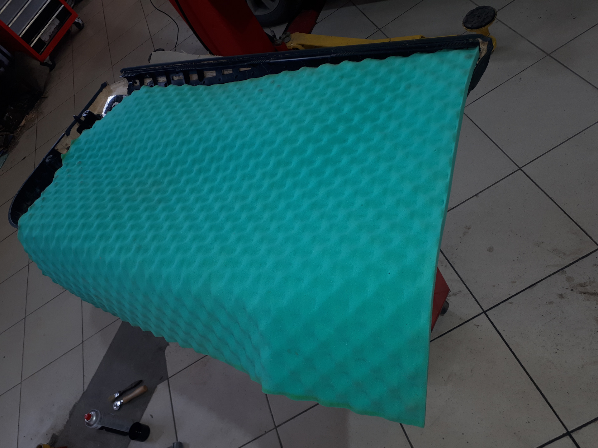

Шумка на карту — Comfort Mat Soft Wave Expert 15 (1000x700 мм) — 2 листа
Антискрип — Шумофф Specific (лента) на торец карты
