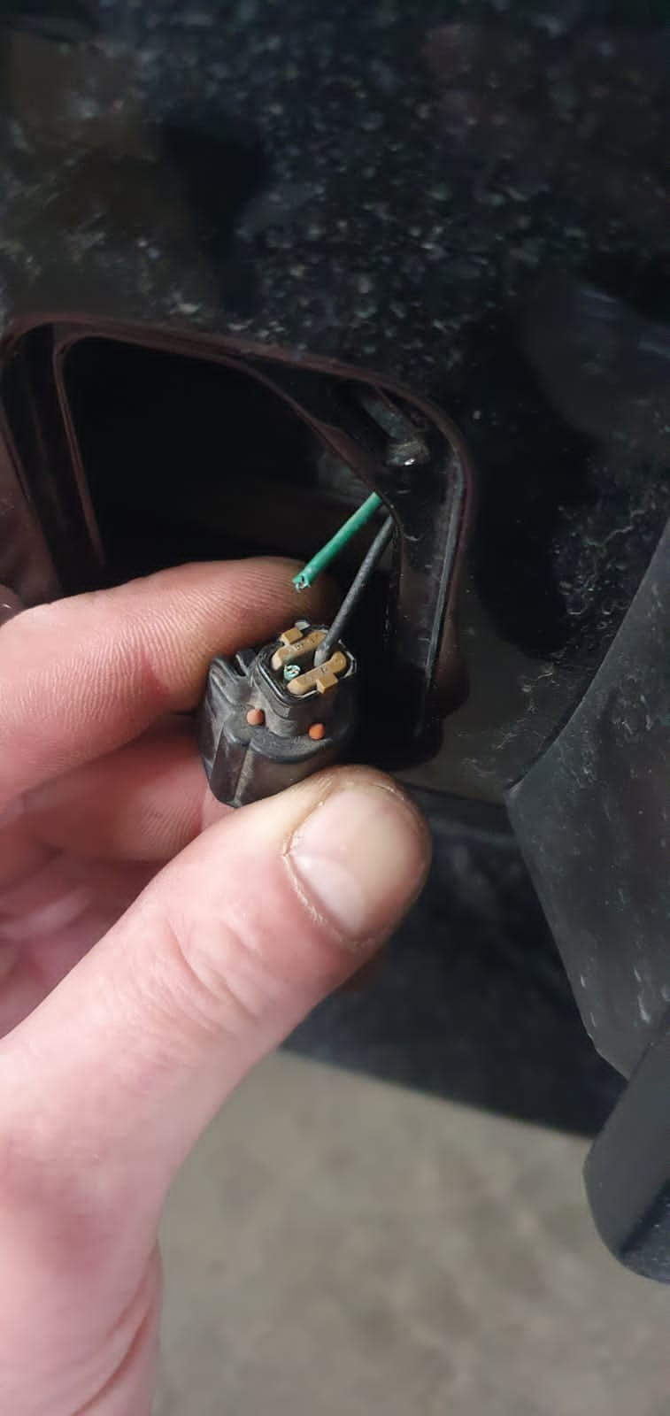

Обратился к знакомому автоэлектрику. Кому нужны контакты, могу их дать. Объяснил проблему, что ложно срабатывают. Приехал, сказал про датчик, на котором была белая точка, что возможно из-за него проблема. Сняли старый датчик, поставили новый. При замене обнаружился обрыв проводов у фишки.
Обрыв восстановили, поставили новый датчик. И проблема не ушла. А стало еще хуже. Новый датчик, похоже, все же чем-то отличался. Срабатывал за 5-7 метров до препятствия спереди. У дома заменил уже сам на старый датчик, а новый на следующий день вернул в магазин. Стало лучше, ложные срабатывания ушли, но через раз все равно система парктроников сходила с ума и ложно срабатывала.

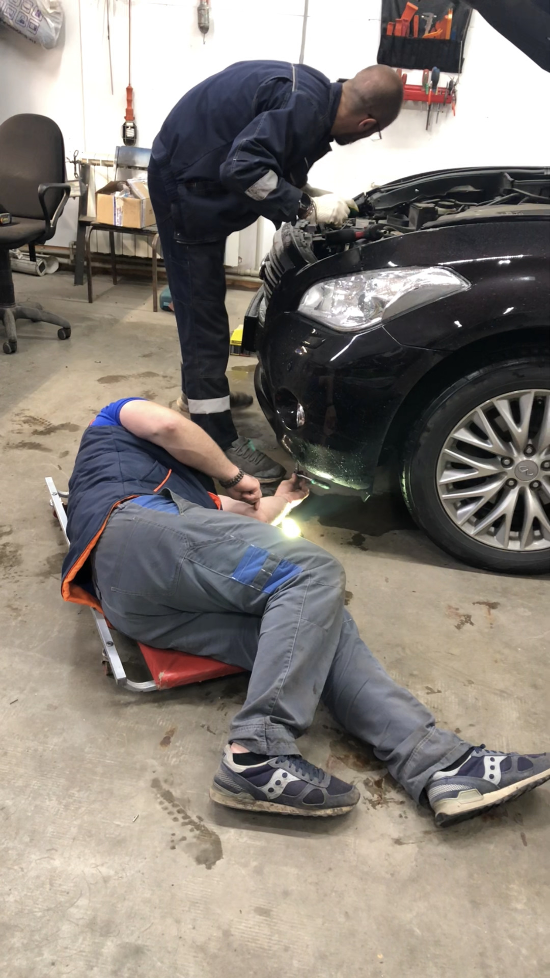

Решено было снова ехать к автоэлектрику. У него уже скинули бампер, сняли косу. Из-за того, что машина была бита, в предыдущего владельца хорошо въехала девятка в правую сторону, коса была восстановлена. При снятии было обнаружено несколько обрывов проводов, которые шли к совершенно разным парктроникам. Косу восстановили, но мне было рекомендовано автоэлектриком найти и ее заменить на целую. Пока ищу косу, периодически проверяю площадки продаж, но ничего с нужным номером не находится (240331MA2A). Есть косы от рестайлинга, от Q70, но допускаю, что коса проводов может отличаться, поскольку на рестайлинге — рестайлинговый бампер, и может просто не подойти.
В итоге, проблему частично решил. Заключалась в том, что у меня коса уже была ранее восстановлена, частями заменены провода в косе. В нескольких местах был плохой контакт. Электрик пропаял места, частично заменил провода на определенных участках косы. И сейчас все работает по парктроникам отлично. Не смотря на это все равно занимаюсь поисками целой косы для парктроников, потому что восстановленная может рано или поздно точно также дать о себе знать. И передние парктроники снова начнут ложно показывать.

Не, проблема была в электрике, в обрыве провода у фишки парктроника. И в том, что у меня коса проводов для парктроников уже несколько раз восстанавливалась, менялись участки проводов. И в некоторых местах, где восстанавливалось, был плохой контакт, сказал Автоэлектрик. И он же порекомендовал найти косу для парктроников и заменить, чтобы коса была целая и не восстановленная

Проблему решил, заключалась в том, что у меня коса уже была ранее восстановлена, частями заменены провода в косе. И в нескольких местах был плохой контакт. Электрик пропаял места, частично снова заменил провода на определенных участках косы. И сейчас все работает отлично. Но целую косу все равно ищу, потому что восстановленная может рано или поздно точно также дать о себе знать. И передние парктроники снова начнут ложно показывать)

Вполне возможно, что дело либо в косе проводов, либо точно также произошел обрыв на фишке парктроника. Если будешь разбираться, начни смотреть лучше с фишек для парктроников на предмет обрыва, а потом уже косу. Парктроники, сами датчики, смотри в самый последний момент. Может еще лучше посмотреть основную фишку, которая у косы парктроников, может в ней проблема кроется
