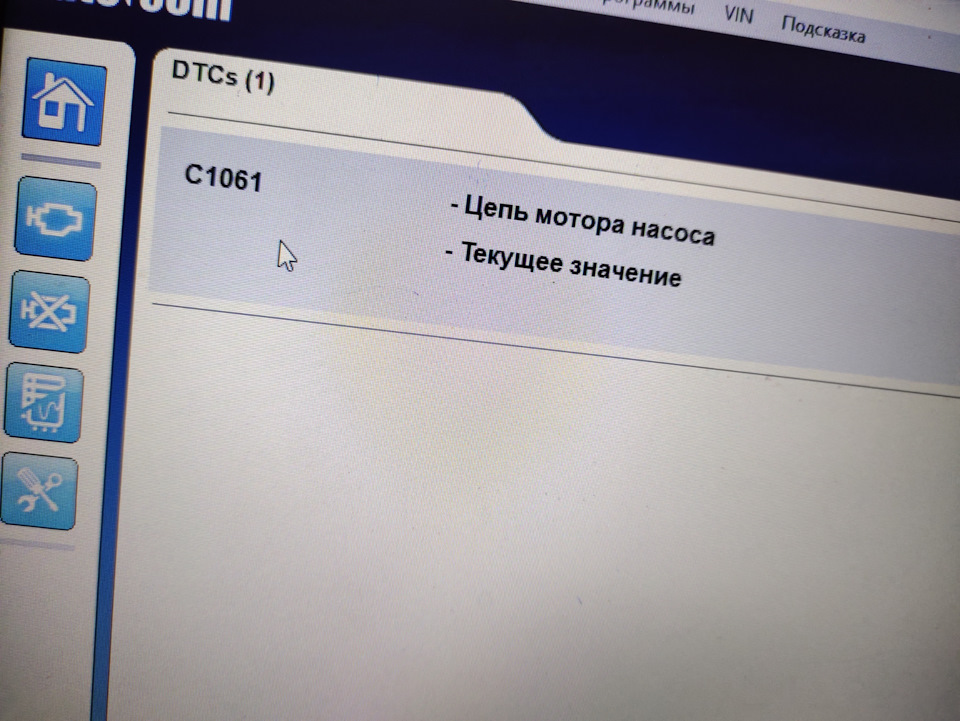

всем доброго времени. горит абс приборе иногда пропадает диагностика показывает С1061 цепь мотора насоса как понимать? все 4 датчика в колесах исправный показывает работает . может у кого то было случий ? что делать где посмотреть или чинит цена на контрактный абс кусает. может кто то самостоятельно подчинил абс или почистил помогите люди добрые пожалуйста.

Неисправный модуль управления антиблокировочной тормозной системой (ABS) / электронной программой стабилизации (ESP®). Жгут проводов модуля управления ABS / ESP® открыт или замкнут. Схема модуля управления ABS / ESP® плохое электрическое соединение.
Рекомендации по устранению неполадок:
Модуль управления антиблокировочной тормозной системой (ABS) / электронной программой стабилизации (ESP®) постоянно контролирует напряжение на выводе монитора цепи двигателя насоса при включенном зажигании. Он устанавливает этот код неисправности, когда напряжение на клемме монитора не становится высоким / низким в соответствии с командами ВКЛ / ВЫКЛ для драйвера двигателя (транзистора) модуля (не следует этим командам).
То есть речь не о датчиках в колесах, а о насосе и его питании, он под капотом.
Формально, на него не приходит сигнал или он не реагирует на сигнал от системы управления.
Для начала проверить разъемы на плохой контакт — последний пункт описания причин

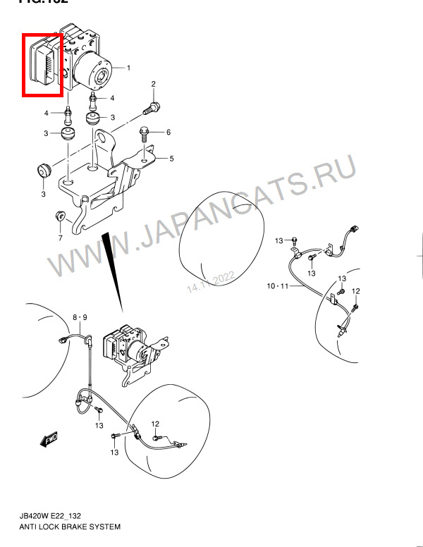

Ну как бы начать надо с разьема на картинке, а дальше по схеме смотреть откуда на него кабели идут

Смотри проводку идущую на блок ABS
