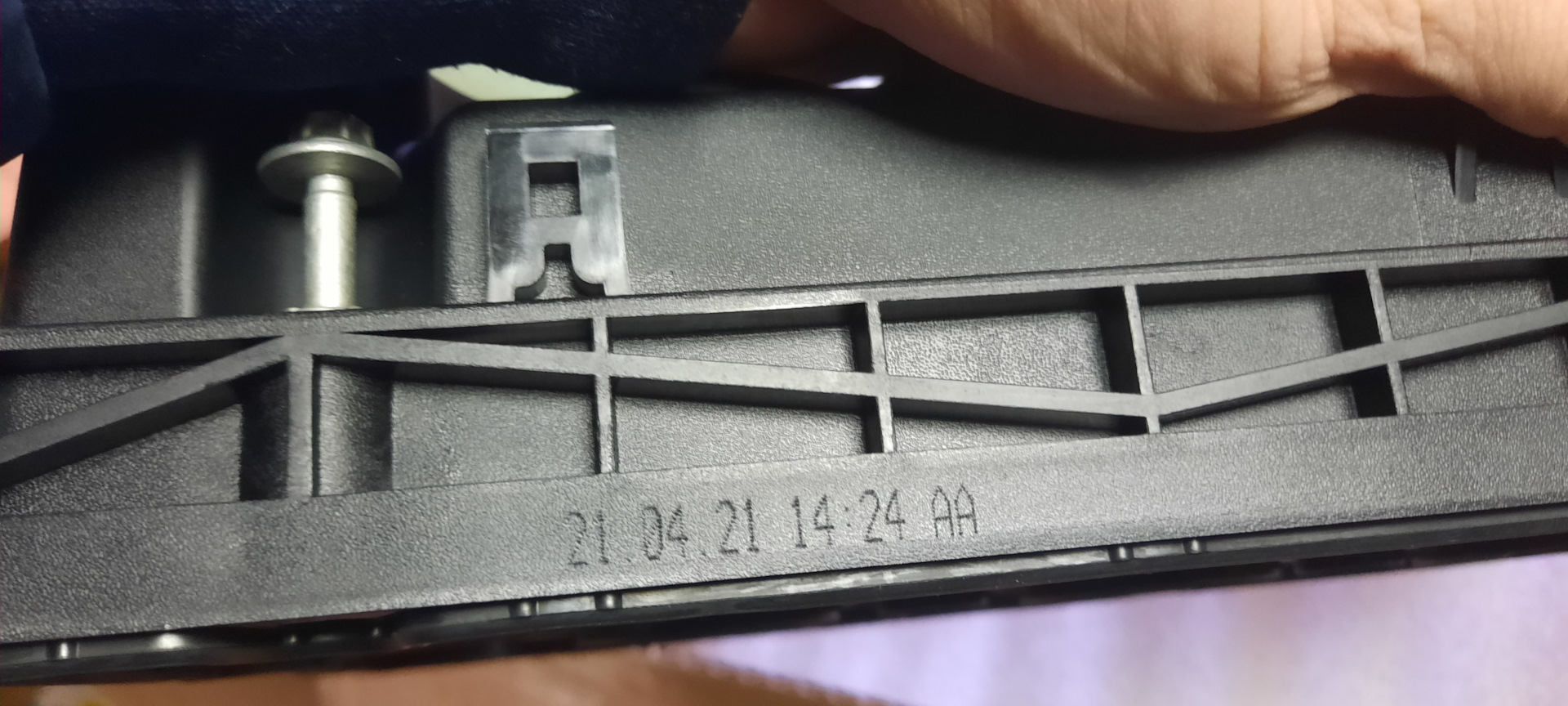

Ориг или не ориг? Не сходятся только болты, имеют на шляпке номера и надпись и скосы не под шляпкой, а перед резьбой. Коробка большая, завернута в серую ерунду. Кто что скажет.
Вообще где-нибудь описано какая она должна быть в зависимости от заводов изготовления и дат изготовления?

Гравировка вот такая
Ещё есть фотки крышки? Гравировка такая же, дата только другая, просто сфоткал так

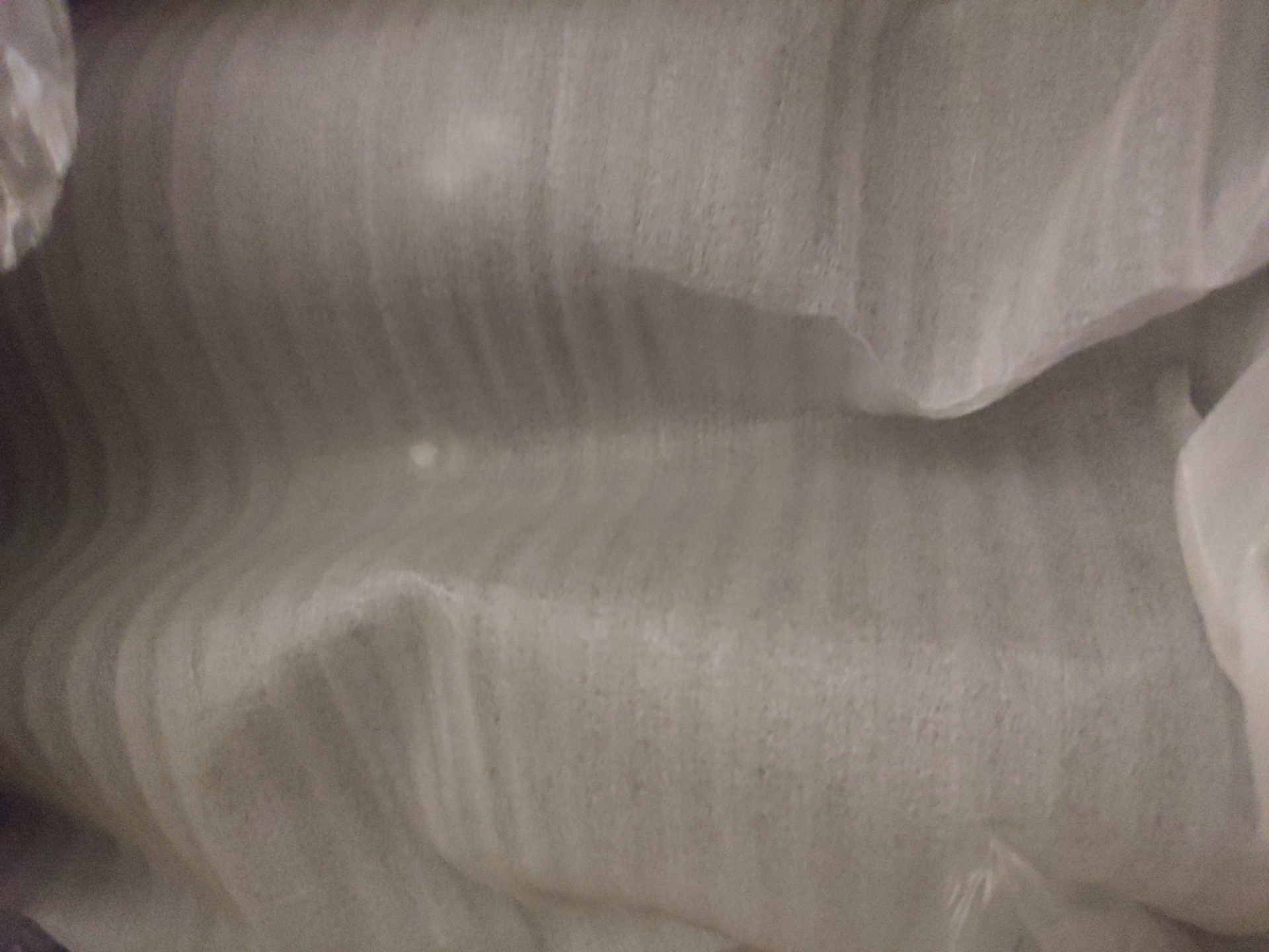

Нет, к сожалению больше фото не делал. Могу только добавить на словах, что упаковано было в белую мелкую пупырку, могу завтра найти старую крышку и сфоткать, если нужно.
А так есть канал на ютуб — хостергараж, у него есть видео о различиях и распаковках.
Старую не надо, у самого старая есть) в пупырку вроде как ориг не упаковывают. Упаковывают в такое. У меня в данную фигню было упаковано
Это я и имел в виду)
Наклейка у меня была такая

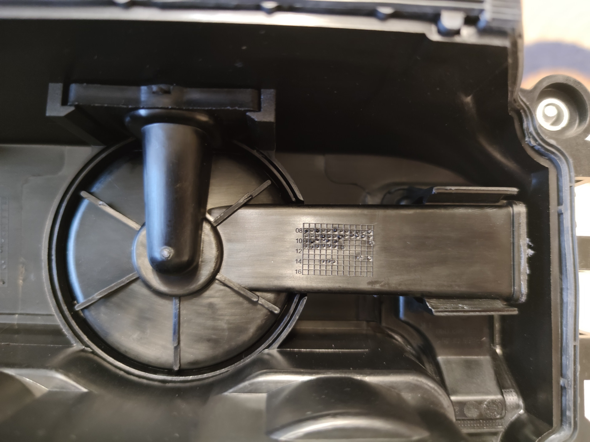

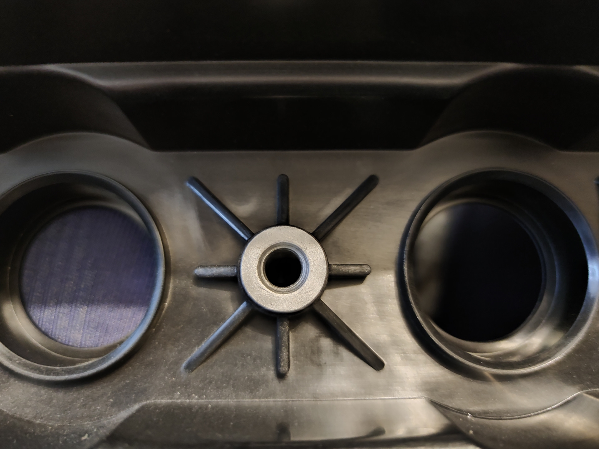

a.d-cd.net/ycHiiGnRPruxFkGzjo9R9dvWXy0-960.jpg мет. втулка выпала ?
a.d-cd.net/NE3cOnnGnUV0WhaE3grtUz-h-ZA-1920.jpg
Дата производства видна или просто хаотичные точки?
Втулки стоят намертво. Не двигаются и не выпадают. По бокам вроде втулки выступают из крышки(на всех крышках)
Дата производства видна, просто сфоткал так

Мне кажется, по КВКГ видно, что крышка паленая ( пластик вообще по фото какой то не аккуратный по всей крышке) болты тоже там не такие ( в ориг они другие ).Надпись где заливная горловина тоже не такая как на оригинале. Там пишется >PA66 GF35<, на этой крышке >PA6.6 GF35<
Да, вот по тексту не обратил внимание на это
Что за наклейка ОТК (вроде же сделано в Корее), болты без заужения под шляпкой, на крышках сделанных в Корее, не путать с PSA, на клапане КГ должны быть надписи, не только год и месяц изготовления, должна быть обернута в белую муйню на подобии подложки под ламинат.
Вряд-ли все крышки производят только в Корее. Что за отк незнаю. Заужение на болтах перед резьбой, у всех! Крышка 19 года выпуска
Еще раз, заужение должно быть не перед резьбой, а после шляпки.
Sloperpo
Нигде не видел надписей на клапане

Завернута именно в неё и было
