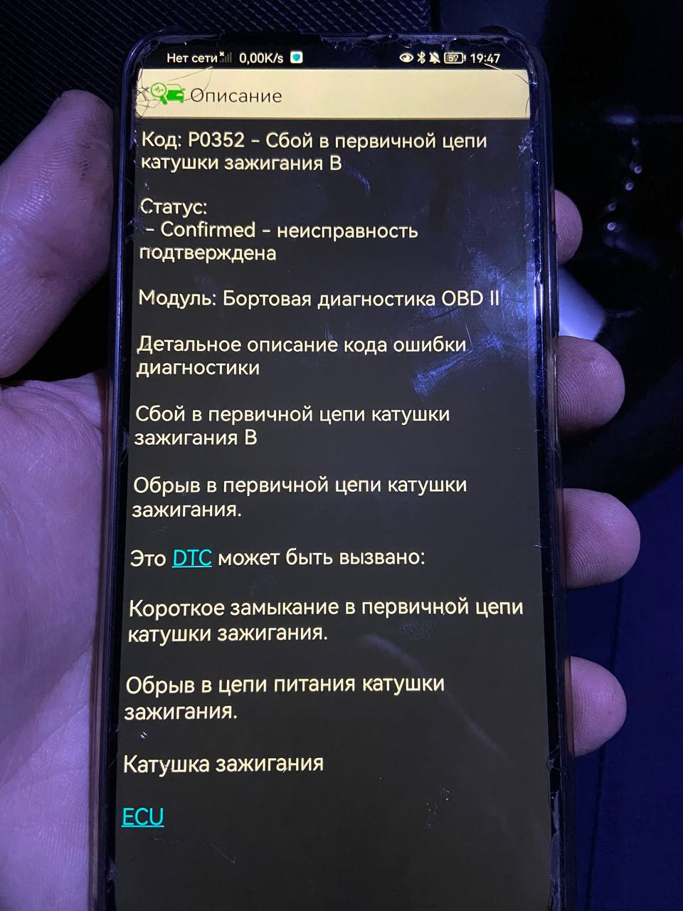

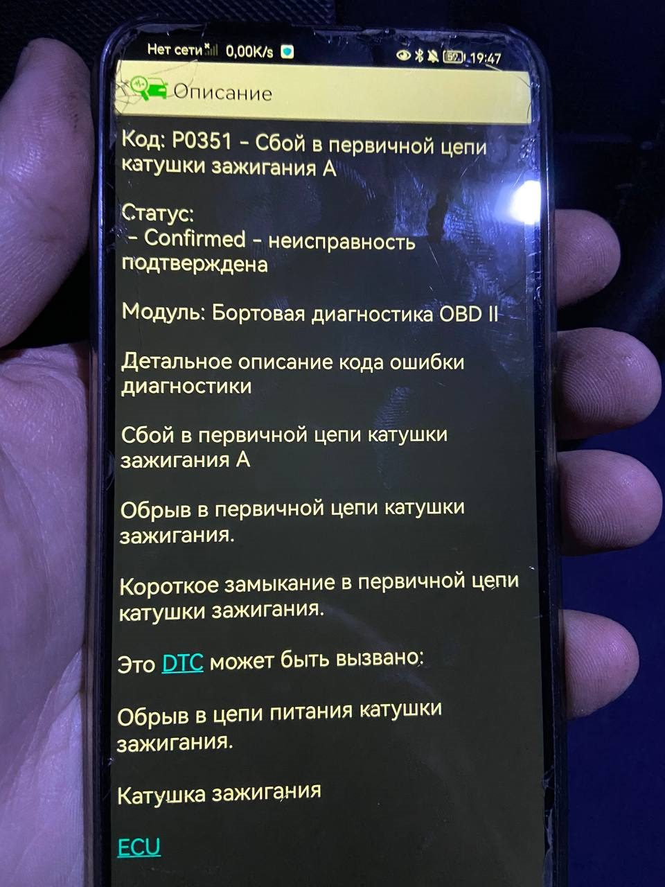

Началась проблема следующего характера. Начну с предыстории. Машина прекрасно заводится и работает на холостых оборотах, может ехать как ни в чем не бывало, закономерность проблемы выявить не удалось. Что было сделано — заменен модуль зажигания, проблему не решило, заменены свечи — проблему не решило. Суть проблемы — дергается, как будто отключается зажигание в каком то цилиндре, то опять появляется, то пропадает что и вызывает дерготню, ошибок по пропускам зажигания нет, но ошибки P0351, P0352 не дают покоя, катушка заменена а проблема осталась, ошибки сбросил но при начале дерготни вылазиют снова. Можно целый день прокататься и проблема никак себя не проявит, а может и с самого начала делать мозги. Машина на газу, но разницы нет никакой, что на бензине что на газу машина ведет себя одинаково. Единственное выявил закономерность, проблема может появиться при попытке набрать обороты, машина дергается, передача скидывается в нейтраль и машина глохнет, далее при движении запускаю двигатель и запускается как ни в чем не бывало, секунд 10-15 едет нормально потом проблема снова повторяется. Подозрения на датчик положения коленвала. Кто что думает? Заранее спасибо за помощь.

Если катушка новая, свечи новые — значит ВВ провода. Тебе это "Вася диагност" пишет же. Из недорогих Lynxauto SPC3011 вполне нормально работают, если есть возможность то лучше NGK купить.
Подкинул провода на заведомо рабочие, проблема не решилась никак.
Провода смотри, пайку в эбу.
Есть подозрение на провод 3 цилиндра, не плотно садится на свечку.
Проверяй, если есть…
MaximusMi
Склоняюсь к пайке в эбу, куда смотреть?
Припайку пинов к плате, элементов навесного монтажа, трещины на дорожках…
Микроскоп есть?
Нету, только паяльная станция
ЭБУ другой бы подкинуть, чтобы зря время не терять…
Могу подкинуть мой родной 100 процентов рабочий но он от автомата
Попробуй, хуже не будет.
Попробую, отпишусь
Буду ждать с нетерпением.
