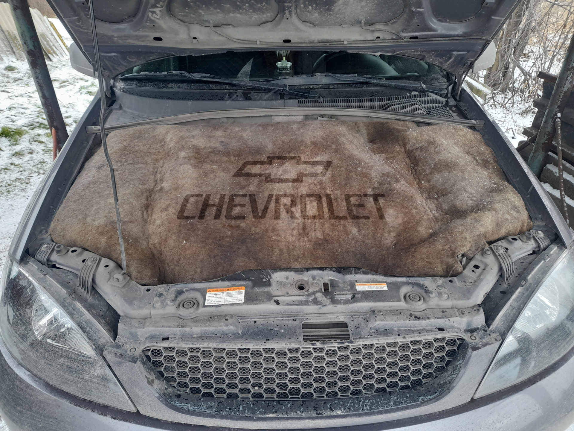

На мой взгляд нет ничего лучше чем старый добрый войлок ну или кошма все его по разному называют) всё закрыто идеально! И пожаро безопасно что самое главное! И тепло)

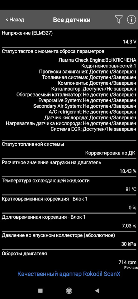

Нормальный вариант) У нас морозы -30 норма, бывает неделю стоит от -40 до -50, поэтому у меня сверху войлока укрыт фольгированный изолон начиная от защиты двигателя(снимаю декоративную решетку, пропускаю изолон за радиатор и ставлю на место решётку) до передней панели. Двигатель 1,4 механика, а радиаторы на 1,4/1,6/1,8 одинаковые, проблем с перегревом нет, стабильно держится 81, даже если попадаешь в пробку.
Я тоже пароизоляцию вставляю)
Это войлок-то не горит? Да ладно
Нет… дымит… воняет но не горит! Его специально на работу привозят )
А если маслом пропитается?
А вот не надо если… за много лет не пропиталось👍
Пару дней назад накрыл двигатель, плюс ещё картон часть радиатора закрывает так как термостат стоит на 75 градусов и на ходу двигатель не прогреть. В итоге начал ощущать будто машина задыхается. Снял одеяло и оставил только картон и сразу двигатель начал набирать обороты веселее
Хм
Безтолковая штука. То-же самое, что на морозе на голову кусок пенопласта положить — холодно
Думаю толк с пенопластом будет
Сочувствую! Все владельцы этих машин через это проходят((((
Почему этих?)
Капоту будет теплей однозначно, насчет остальной машины гораздо эффективнее справляется картонка перед радиатором и теплоизоляция
Картонке рано) и у меня не картонка а типлоизоляция кусок) лежит… давно вырезан по размерам радиатора
Не рано ли, в Кузбассе всего ничего еще, местами 0?!
Жар костей не ломит))

Актуально, когда морозы постоянно под -30 и ниже, а если как у нас, когда такие морозы редкость, то и не надо.
Когда не сильные морозы, не надо радиатор закрывать!👋👍 а двигатель накрыть лишним не будет
Если на улице машина живет и бывает по несколько суток стоит, то да. При условии сильных морозов. А так смысл?
И тебе привет земляк) я думаю не рано… сегодня весь день-5, ночью холоднее… главное пока радиатор не закрывать, ведь он должен охлаждать двигатель)
romeo409
Я у себя радиатор вообще ни разу не закрывал. А одеяло вещь хорошая, но для своих условий, вот приехал я на работу, машина минимум 10 часов стоит, если не прогревать, то она по любому остынет. Так же и за ночь, а вот если много непродолжительных стоянок, то в сильный мороз конечно помогает.
Шаришь))) но я закрываю когда у нас бывает до минус 40))))) редко но бывает)))
Вот и я про то, а у нас и -30 то бывает раз в 10 лет.
