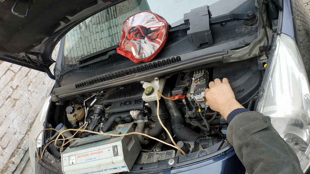

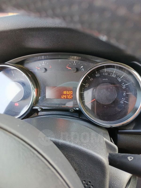

Приветствую дорогие!) Подскажите если кто может, что делать в такой ситуации, можно ли своими руками устранить проблему? Сам нахожусь не дома, жена не может завести машину, подключила елмку, сняла с тестем релюшку и посмотрели вроде как контакты не окисленные все чисто и аккуратно. Почитав драйв понял что дело может быть и в свечах и в реле и может ещё в чем-то… Свечи менял осенью 2020. Машина щелкает под капотом, стартер не крутит. Пока сняли с ручника откатили, чтоб тесть мог выехать. Дальше нужно искать по хорошему электрика, но загвоздка в том, что в Мариуполе сейчас с этим прям беда. Выхода два: дождаться пока я приеду и искать человека, который поможет устранить проблему или если возможно как-то подсказать кто сталкивался. Заранее благодарен
* По итогу что было то, сняли аккумулятор и когда тесть снимал сказал минусовая клема не была закреплена(как она отскочила хз), было много раз такое что дверь водительскую открываешь и ничего не загорается не пикает и ключ поворачиваешь никаких признаков жизни. Видимо массы не было поэтому вот так и через какое-то время танцев вокруг плюсовой клеммы как-то заводилась, а когда сняли стало понятно минусовая скрыта не видно было. Ну и короче зарядили аккумулятор прочно закрепил клеммы плюс их обработал щёточкой и жидкостью для электроконтактов. Всех благ 🤝

Судя по напряжению там всего 12.05 вольта попробуй е прост прикурить машину

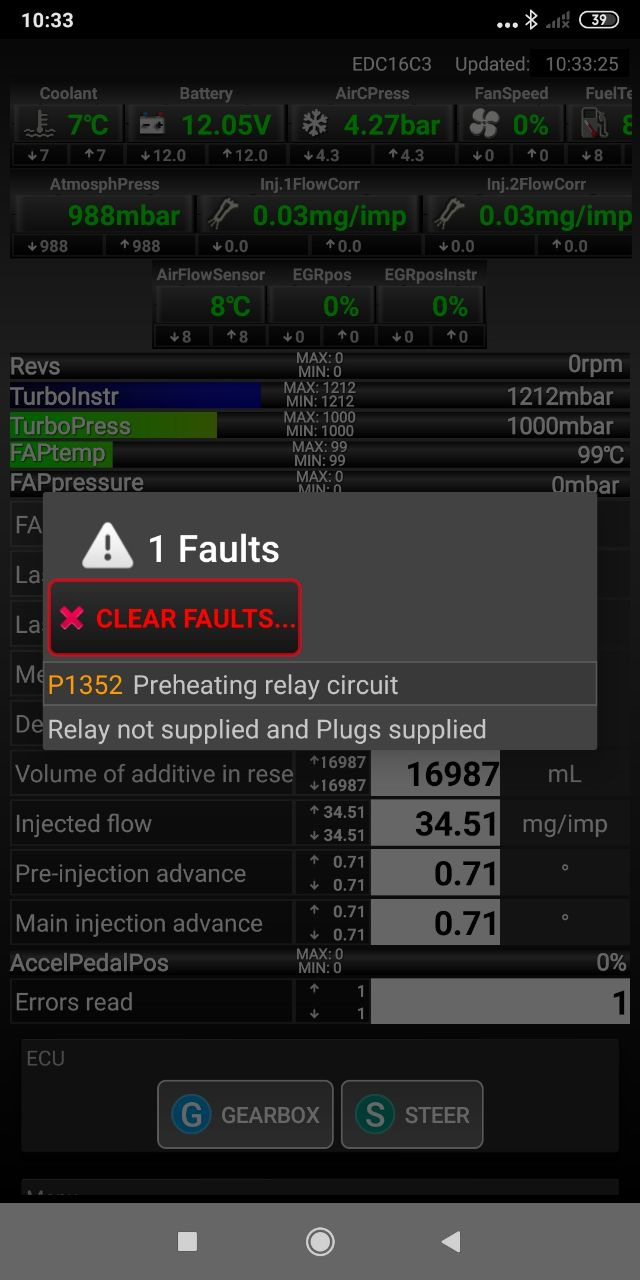

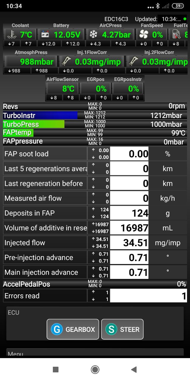

Добрый вечер, у меня была ошибка по реле подогрева свечей, 1.6 дизель, взял тестер проверил свечи . 3 из 4х не работали .
Прямо на разъеме реле что воле акк тестером прозванивал .
Поменял свечи и ошибка ушла .
