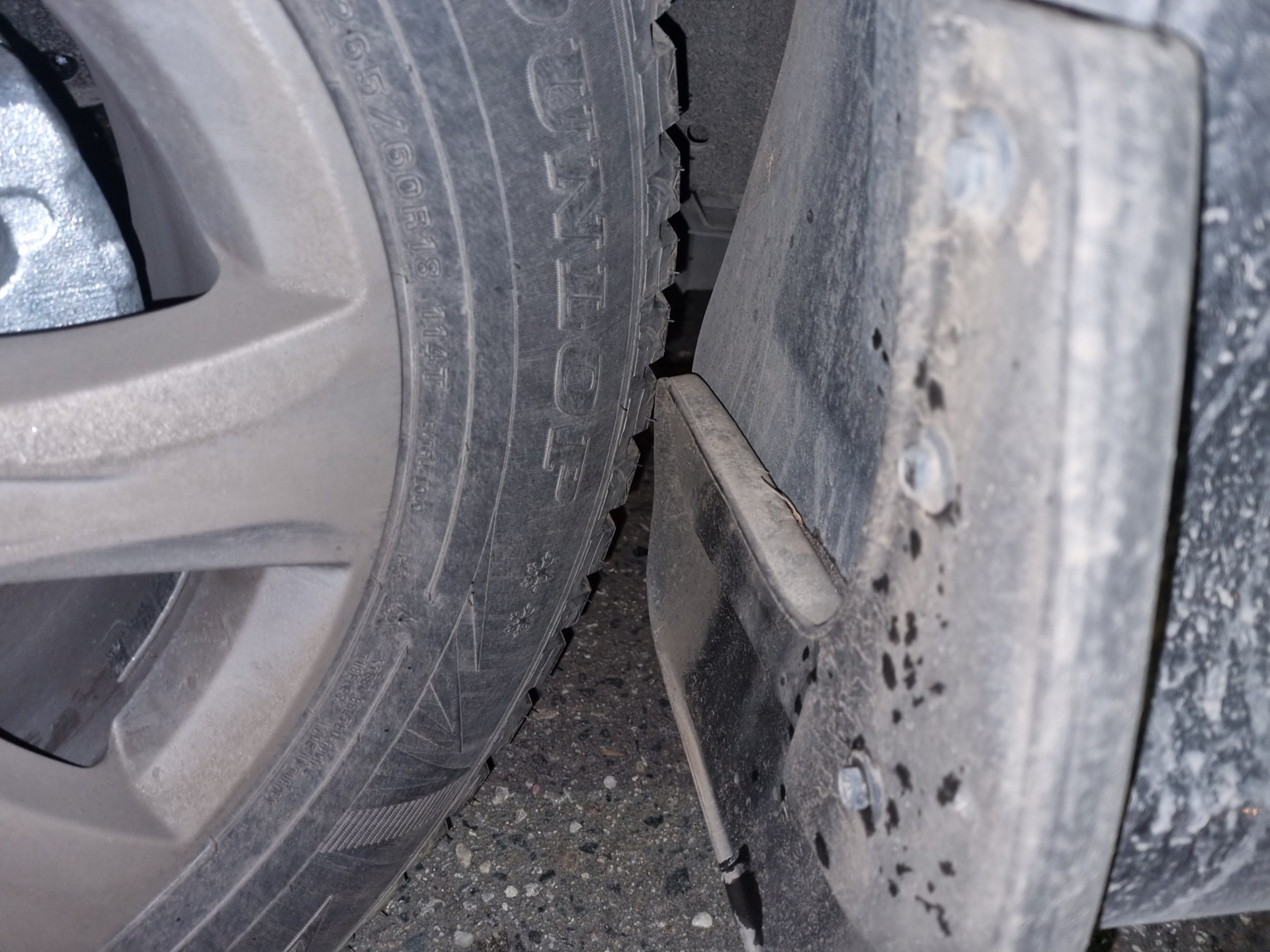

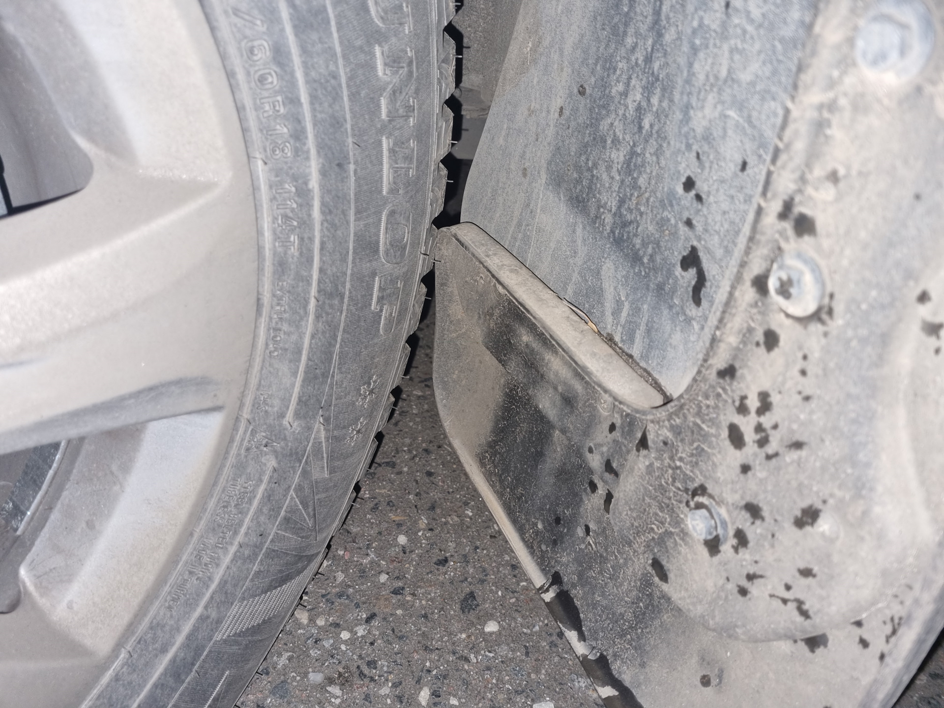

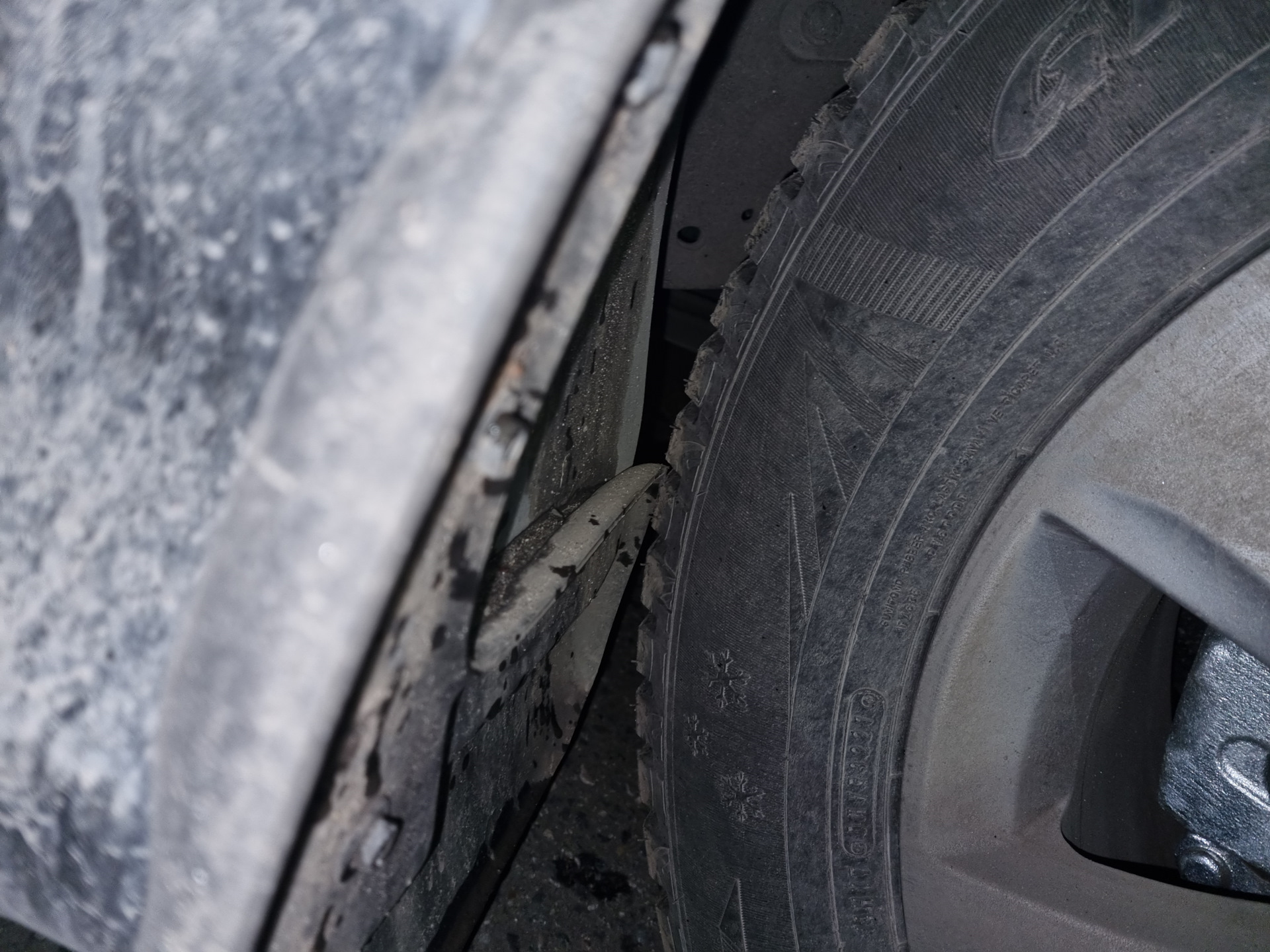

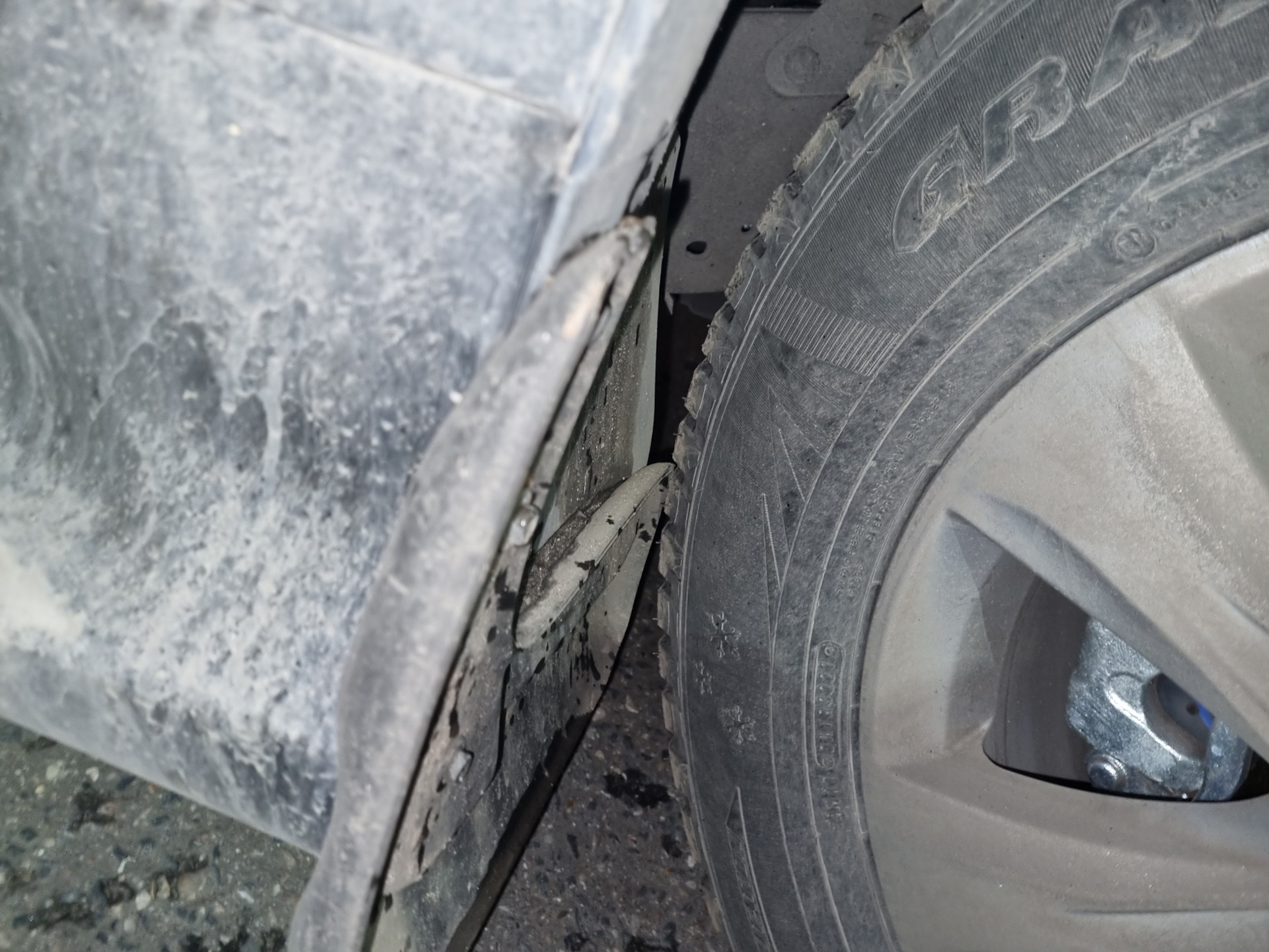

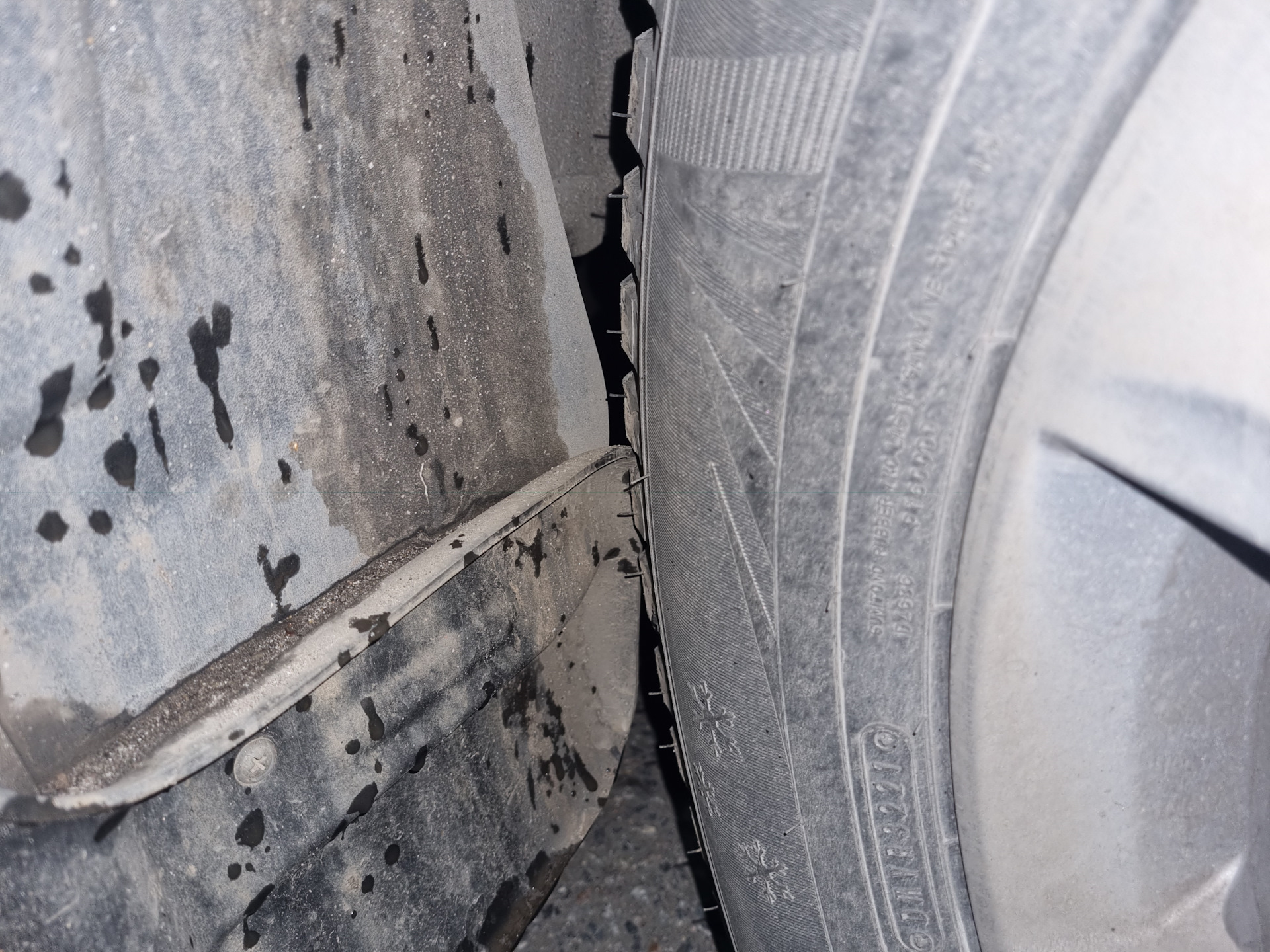

Есть такой косяк, ещё наблюдал на летних шинах, при полном вывороте руля при повороте/развороте слышу треск какой-то… Потом догнал, шины цепляют брызговики, что с левой стороны, что с правой… Когда переобулся на зиму стало ещё заметней, шины что ли более цеплючие.
И это все при штатном размере дисков и резины, а у нас народ умудряется 20-е тапочки ставить и говорят, что ничего не задевает 🤷♂️🤷♂️
Брызговики может у меня какие косячные стоят? Вроде дилер устанавливал, аля в подарок, но мне они нравятся, вроде хорошо примыкают к кузову и порог хорошо закрывают, но раздражают эти хрусты при поворотах, а если ещё и под нагрузочкой, когда газку поддать и кузов чутка кренится начинает, то вообще мрак… 😲😲😲
Кто с таким сталкивался? может поменять надо брызговики? или на этих кромку подрезать немного, чтоб не цепляло? Кто что думает по этому поводу?

Это косяк брызговиков. Еще при установки обратил на это внимание и срезал этот борт.
К нормальному развальщику! Регулировкой развальных болтов можно чуток увеличить кастор. У меня в бж описано. Ну или подрезать…

а что мешает отрезать, минуты две займет, я их выкинул сразу, тоже дилер поставил, купил гораздо лучше
и другие не цепляли? что за фирма других?
они другие, без бортика и на порог как бы одеваются, на мой взгляд гораздо лучше, на али продаются

Была такая же хрень как тачку с салона забрал, походу дилер ставит брызговики с али 😀 ножом подрезал и забыл, не передний левый?
У меня сначала вроде как больше левый цеплял, сейчас оба цепляют, симметрично и левый и правый, особенно на зимней резине стало заметно

На али как раз нормальные, а эти у нас делаются. Мало того что они цепляют так и порог не полностью закрывают.
Строительный фен, 15 минут времени — и вы забудете об этой проблеме 😜

нож нужен, а не фен

Правильно написал HelgL сход-развал сделать у грамотно слесаря

У меня подобное началось после того как сделал сход развал. И ведь мастер один из самых лучших в городе.
Тоже самое было когда у дилера делал развал. Сьездил к нормальному мастеру и решили вопрос.

Как вариант — не правильный кастор. Заехать на толковый сход-развал и пусть проверят.
