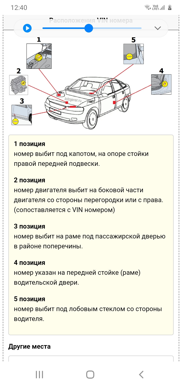

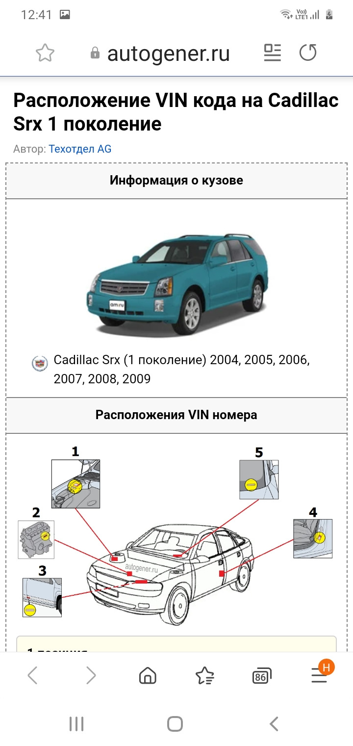

Здравствуйте помогите гай спрашивают где вин номер кузова находится на русском?
Вин номер кузова где находится ?

На стойке с правой стороны под проводам.
Да спасибо. Точно там уже нашли поставил на учёт
На кузове (сборка РФ) номер выбит в двух местах. Первый на на опоре правой передней стойки около чашки (его видно хорошо), второй также на опоре
правой передней стойки, только с внутренней стороны, напротив двигателя (второй номер видно хуже (особенно если стойка в пыли). Протри тряпкой посвети фонариком и увидишь.
Когда собрали на заводе в Калининграде там тоже якобы вин кузов называются
